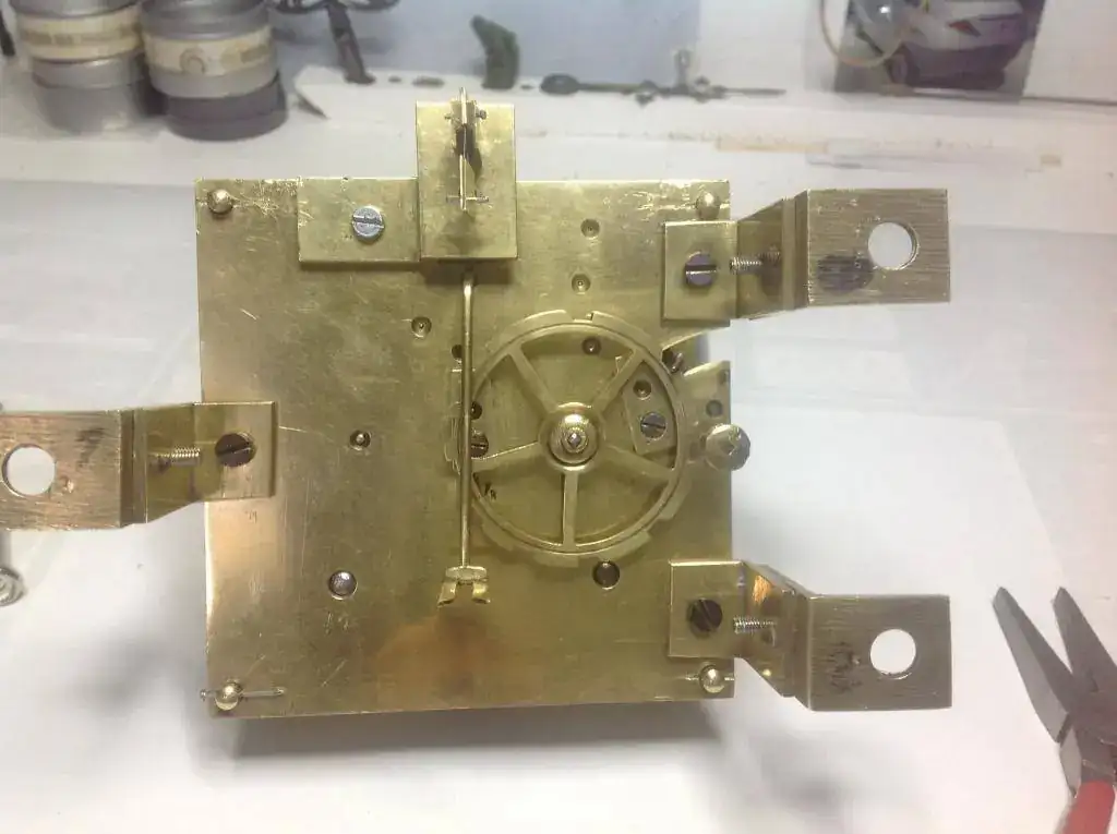

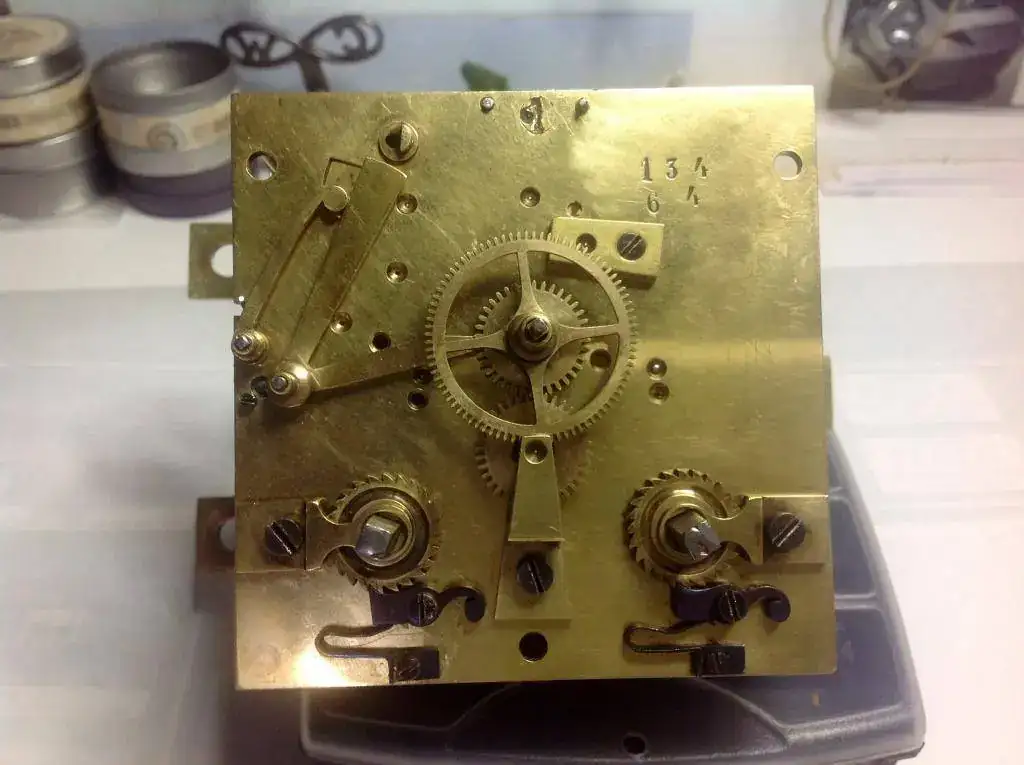

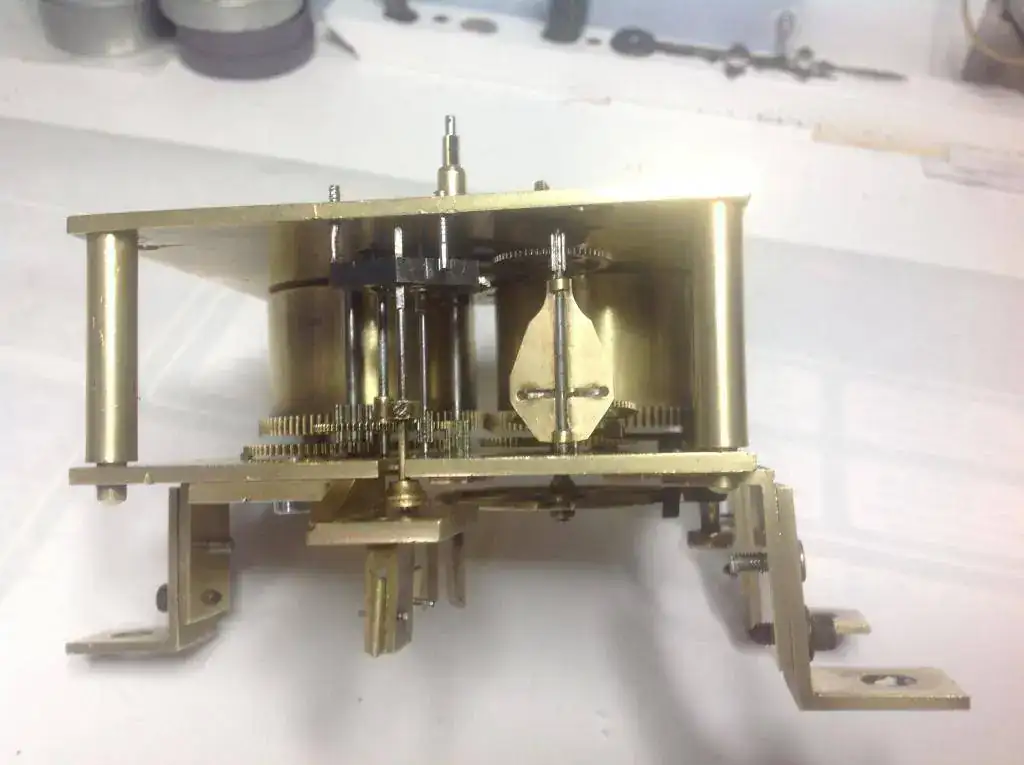

Pues que agradable es sentirse acogido de tal modo. Gracias a todos. La verdad es que esto es un vicio de los sanos, aunque quite algo de sueño pero... ¿porqué no desvelarse por algo que te encanta?. Parece que el auxilio al que aludí en mi presentación, está obteniendo respuesta sin esperar. Paso a enviaros. -presentaros- a mi "joya" que seguro que para alguno no lo será tanto. Según lo leído se trata de una maquinaria ¿París? de platinas, que tras decidirme a meterle mano, desmonté, limpié, monté y lubriqué pero sin resultado positivo. Era imposible. Un cadàver que llevaba más de 30 años en el nicho del olvido, no podría resucitar. Perdonad la literatura, me dejo llevar y... Enumero a continuación las poderosas razones que tiene este mecanismo para no funcionar tras la observación a que fue sometido (procuraré atenerme a la terminología que he aprendido en este foro)
1.- La más importante, la rueda de escape está fatal, le falta un diente y otros están deformados. Aunque he tratado de enderezarlos y alinearlos con ayuda de una lima de cuchillo (de relojero, por supuesto) el áncora suele tropezar en la cabeza de alguno de ellos.
2.- En el tren de la sonería, falta la segunda de las ruedas, contando con que la primera es la que engrana con el barril del resorte correspondiente. Debería tener 22mm. de diámetro, por comparación con los engranajes del tren de movimiento.
3.- En este mismo tren de sonería, la tercera rueda, aunque se mantiene en su lugar, tiene uno de los pivotes roto, posiblemente como consecuencia de una manipulación forzada.
Hay más, pero corresponde el ámbito de mis dudas y mi ignorancia que espero ir solventando con el tiempo. Por cierto, ¿qué o cómo se gobierna el eje del mazo de la sonería (que también falta) y que señalo como A en una de las fotos?.
Por ahora es demasiado. Perdonad este abuso y eso sí, quisiera saber el resultado del envío de las fotos pues aunque la mecànica me encanta y la electrónica la dejé en el tiristor, la informática me desespera -creo que alguien me entenderá-. Gracias de antemano y saludos a quien lea,

Bien Cescat , parece que la maquina es de tipo "Paris" de pletina cuadrada , no debe haber grandes problemas en conseguir repuestos o en su defecto un buen donante para las piezas rotas o faltantes.
Los compañeros de este sub-foro más entendidos que yo en estos movimientos seguro que aconsejan sabiamente al amigo Pentacont.

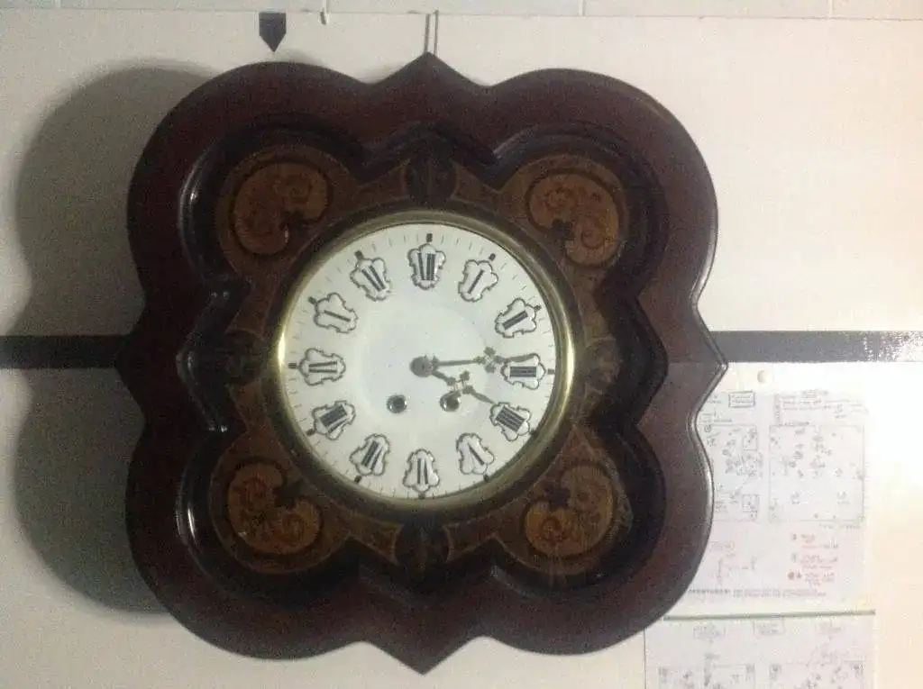

Bueno, pues ahora ya sé como llamarle a mi "Paris". ( o París, no sé ¿hay alguna diferencia? En cualquier caso, no es substancial. Ahora quisiera presentàroslo en imagen:
Por fin lo logré. Qué os parece?. Su hibernación no parece haberle maltratado externamente.
Trataré de incluir alguna foto más con la correspondiente consulta. Saludos
Amigo Pentacont, Bienvenido a este rincón, tu mismo defines perfectamente el problema y como bien dice el Amigo Tempus, no debería ser difícil obtener o un repuesto o un donante. (Yo me iría directamente a por un donante, creo será más fácil)
Efectivamente se trata de una máquina Paris de Pletinas cuadradas, escape por suspensión no por hilo, que la haría más antigua.
La primera opción es que des un vistazo al Catalogo de Ruiz-Revuelto en Madrid, reconocido vendedor de repuestos y máquinas completas, encontraras, casi de todo, si tienes tiempo date un paseo hasta allí, llevando contigo al "Interfecto" :
https://suministrosrevuelto.com/
Si eso falla, hay que buscar uno parecido, lo mejor en el rastro........

Gracias Tandetemps, ya antes de acudir a este foro, había "rastreado" algo, pero los tiempos de la lata y los cachivaches -léase ruedas, accesorios y demás- en donde pasarse horas muertas revolviendo hasta encontrar lo buscado, parece que ya han pasado. Sólo encontré alguna maquinaria montada, pero sobre platinas de ancho muy diferente.
Abusando de tu conocimiento, me imagino que será importante tener presente el ancho entre platinas que en el caso de mi "Paris" es de 31,5mm (36,5mm ancho total). Tomo nota del enlace "ruizrevuelto". Gracias de nuevo y saludos
