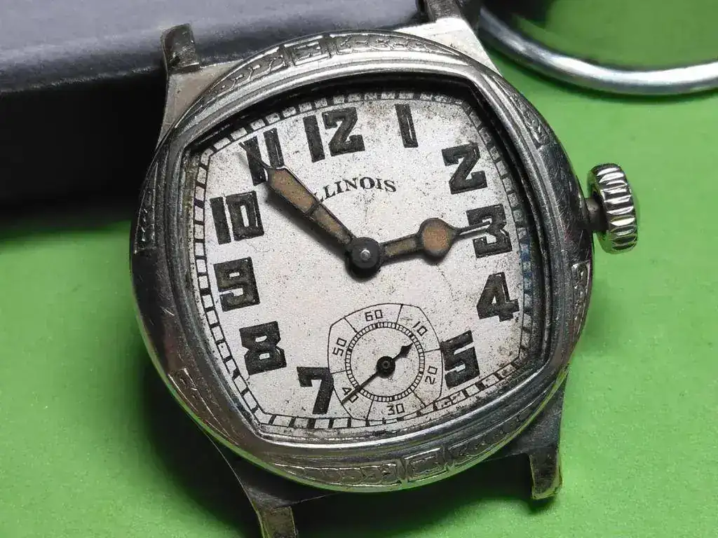

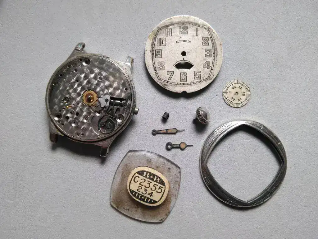

Nuevamente vuelvo con un Illinios, en este caso uno de los exclusivos, de esos que cualquier coleccionista de Illinois desearía tener en su colección. Y digo exclusivo porque los americanos distinguen entre los llamados “contract one”, relojes montados usando una máquina y esfera Illinois en cajas genéricas y los que tienen su caja propia que se usa con una determinada máquina y esfera.

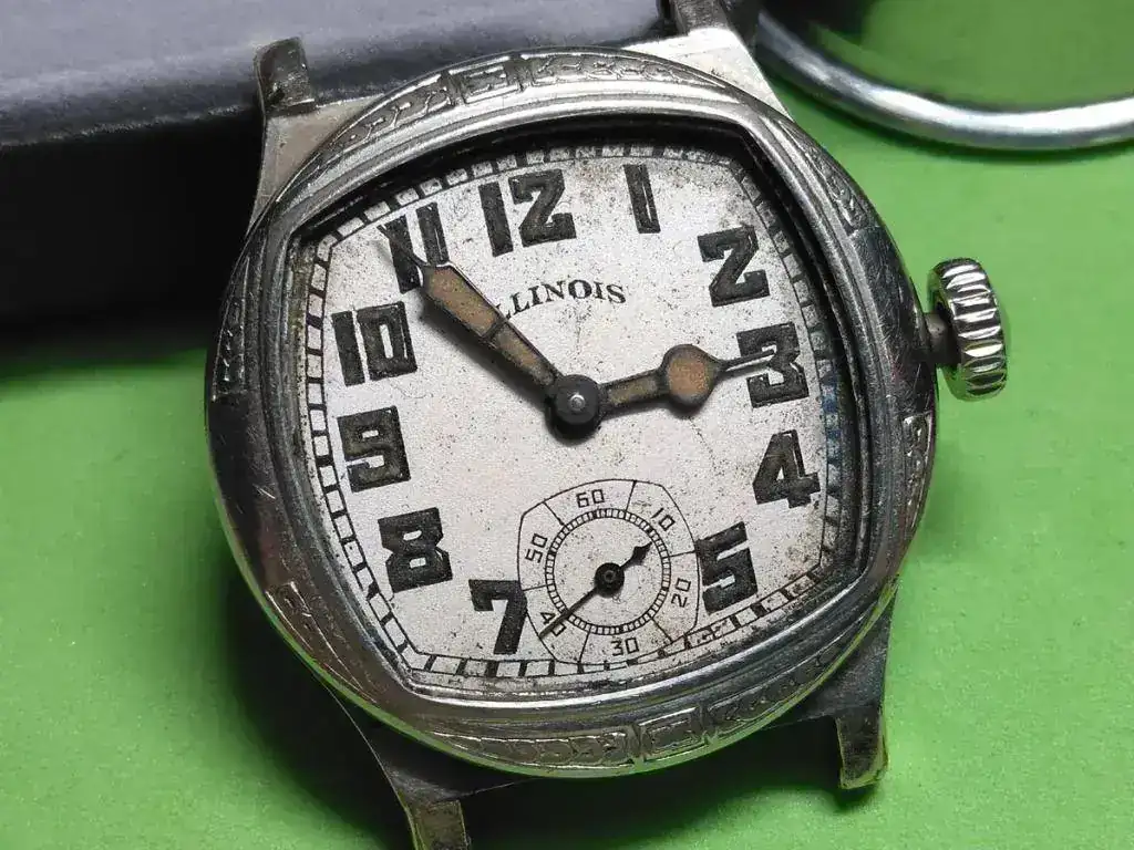

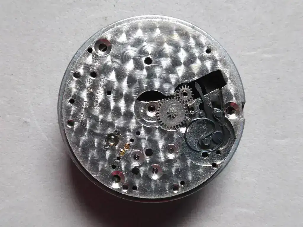

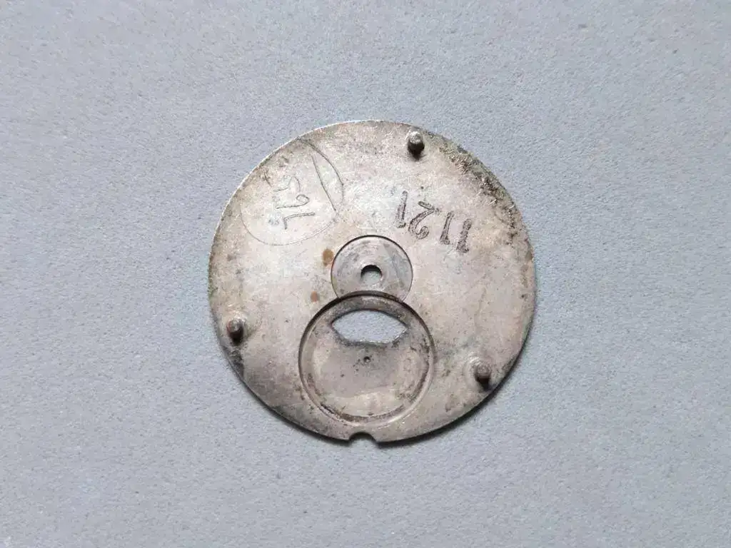

La historia de este Illinois comenzó hará unos tres años cuando compré una máquina y esfera sin caja. Se quedó en un cajón aguardando a que sucediera el milagro, cosa que pasó hace unos meses.
Primero una cancioncilla para que lo disfrutéis relajadamente.

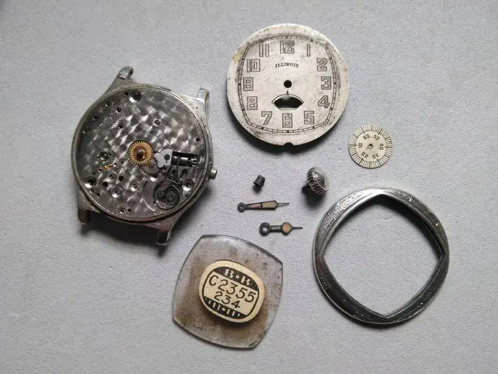

Compré este Illinios Major, reloj que comparte caja y cuya única diferencia es la esfera.
Aquí el conjunto con la nueva esfera y un cristal que tenía entre mis repuestos. Aunque no del mismo tamaño solo era cuestión de ajustarlo.

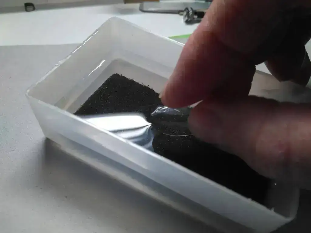

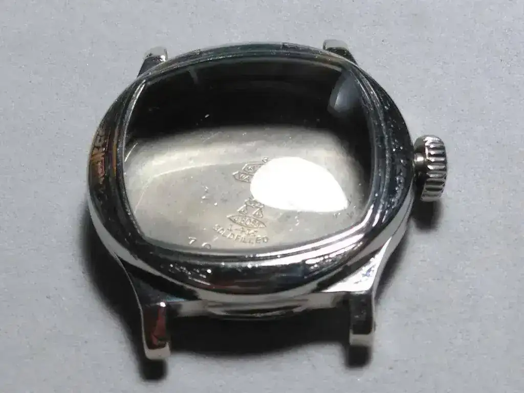

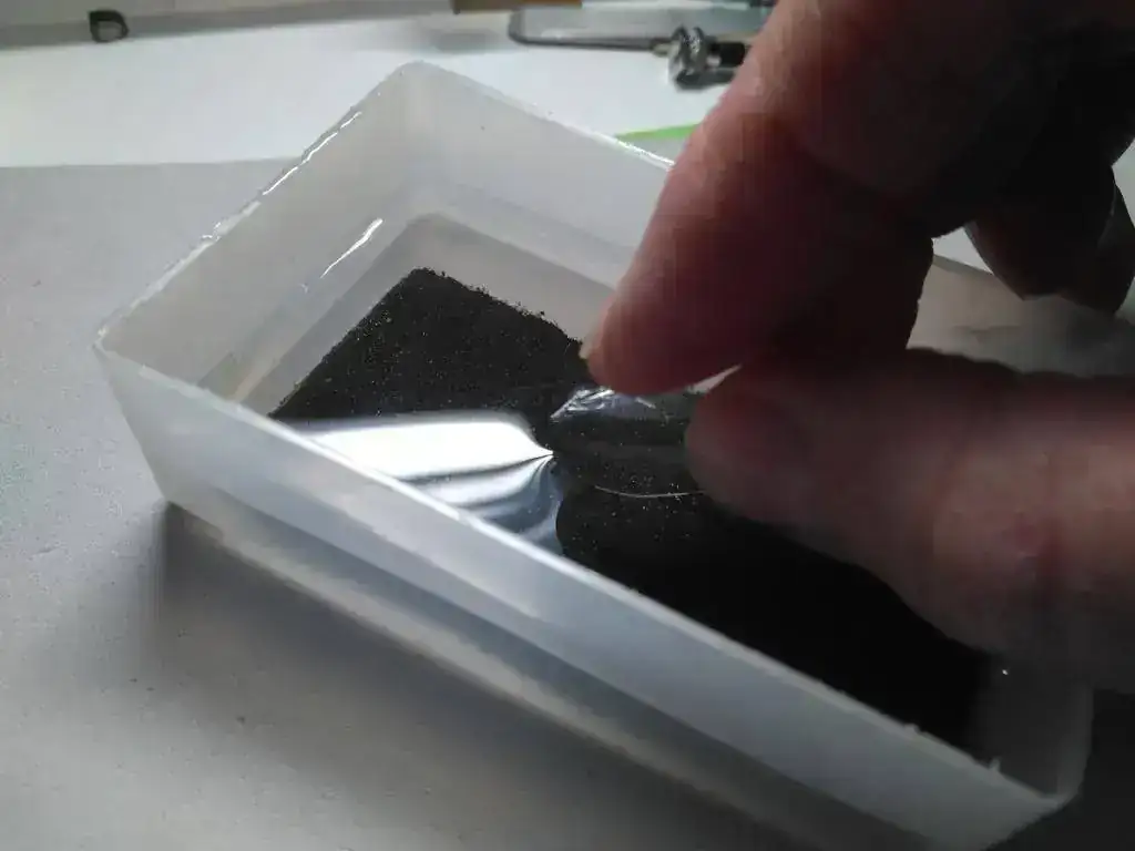

Como ya había padecido la rotura de cristales al intentar lijarlos me dirigí a un cristalero cercano, el cual me dio un pequeño trozo de la cinta de lija que utilizan en sus máquinas. Me explicó que hay que lijarlos casi sin apretar y con la lija bien humedecida, así que me puse manos a la obra. Tres horas dale y dale al cristal.

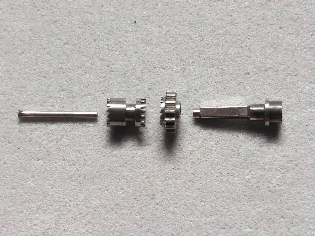

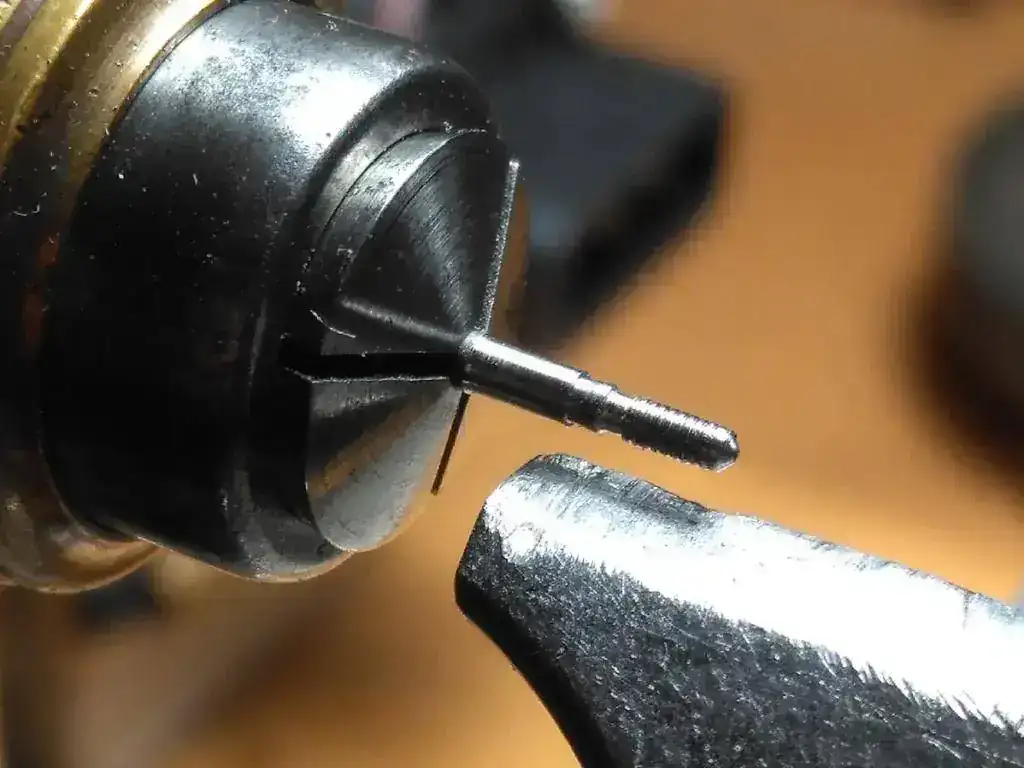

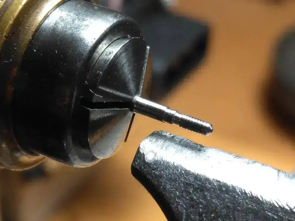

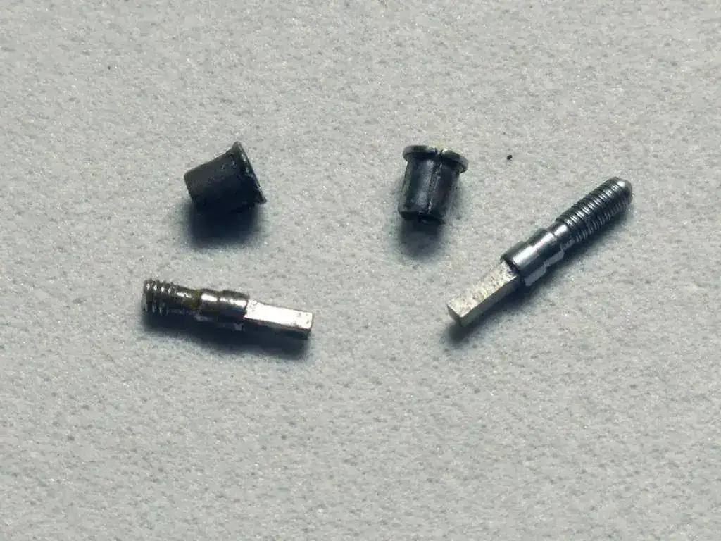

Llega el momento de la tija, necesario sustituirla por el desgaste que presenta la original. De paso cambio el sleeve (o camisa) aprovechando que tengo repuestos para ello.

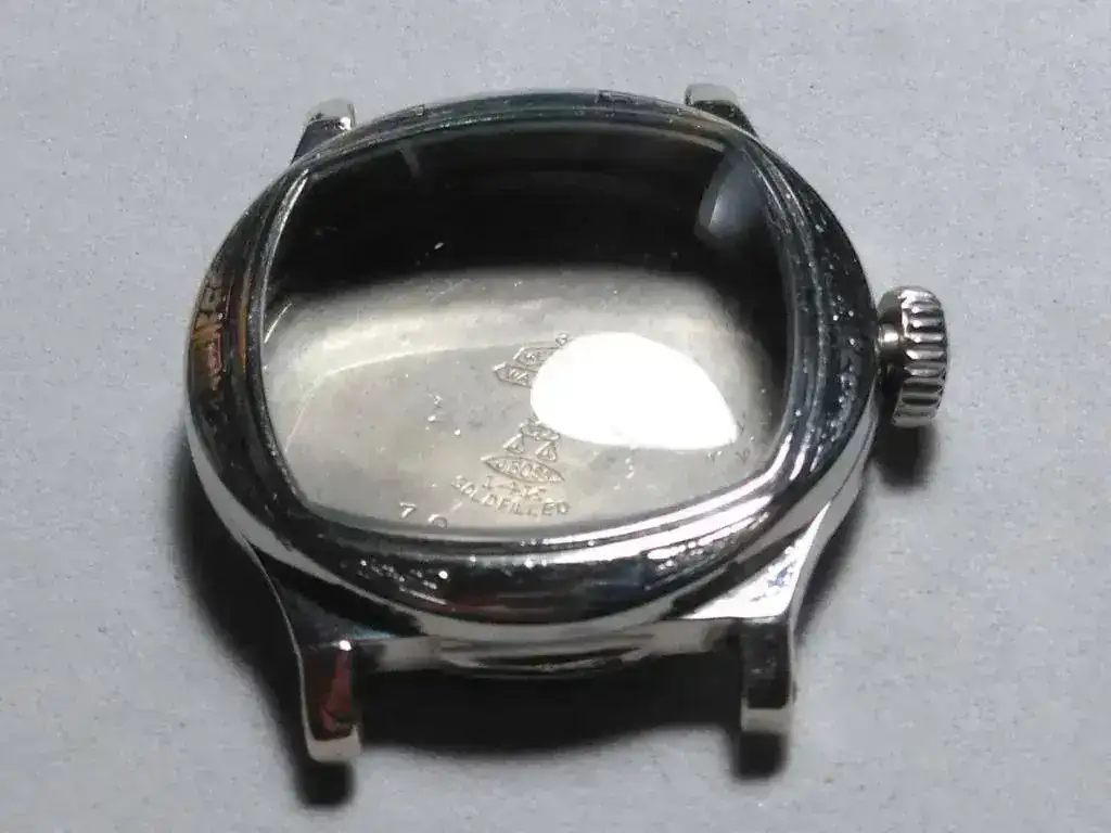

La caja, tras pulirla,con el cristal y la nueva tija.

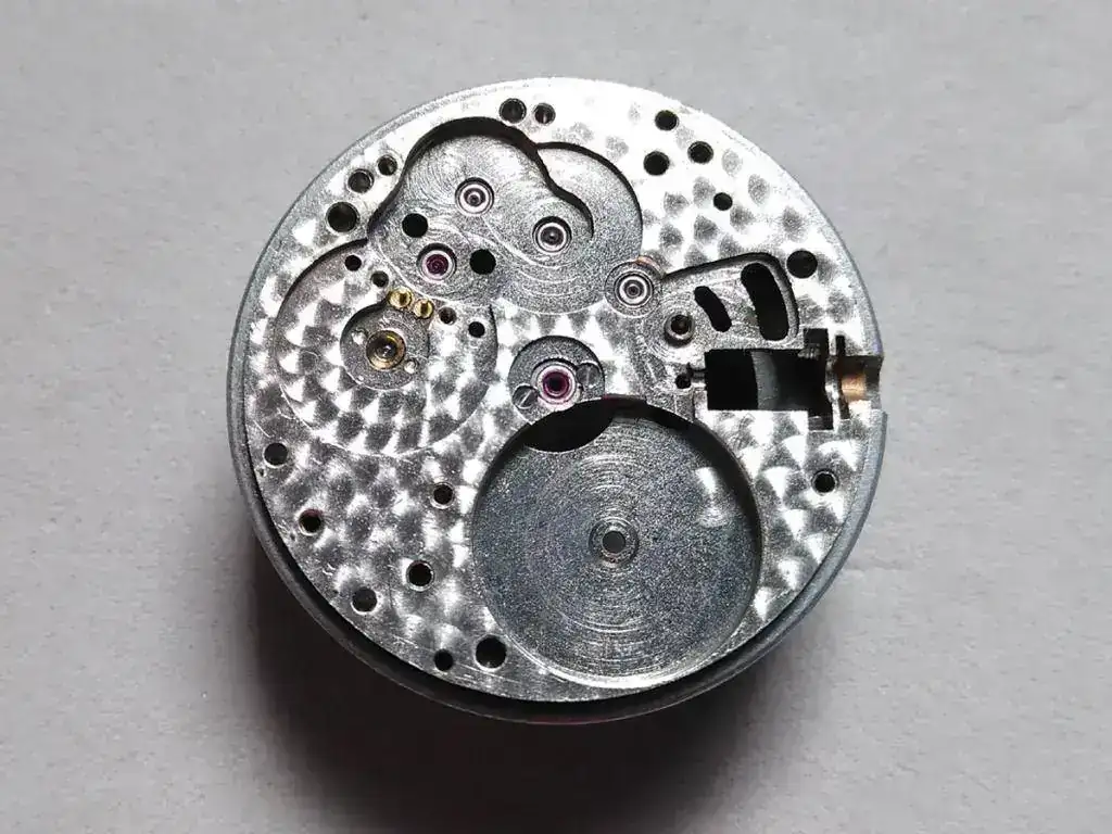

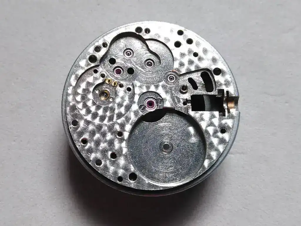

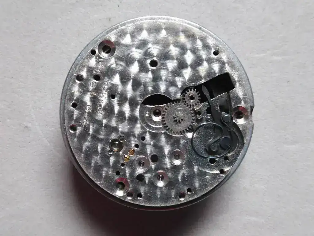

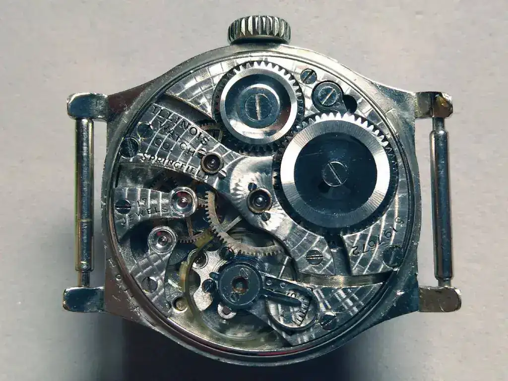

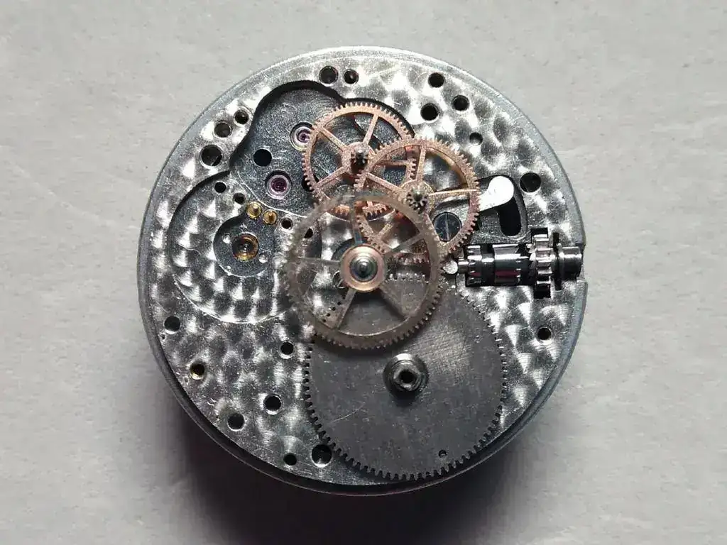

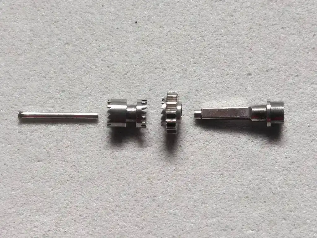

Hora de la máquina. Muestro aquí el sistema de tija encastrado que llevan los modelos americanos, lo que permite que cualquier modelo del mismo calibre, de cualquier marca, pueda ser usado en cualquier caja.

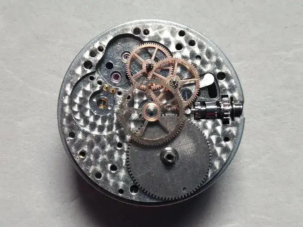

Momento de montar la máquina, en este caso un calibre 3/0.

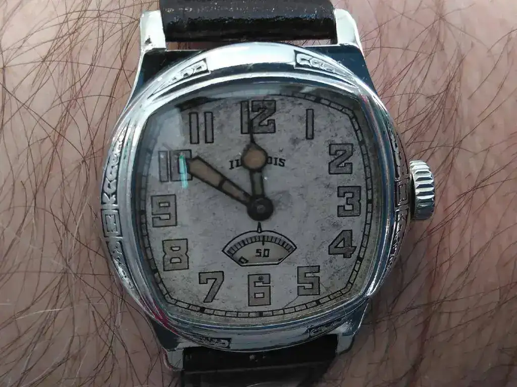

Aquí se puede apreciar el movimiento del disco

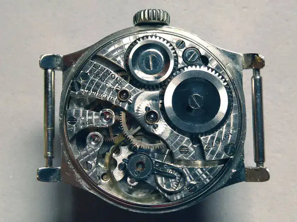

El precioso calibre montado en la caja.

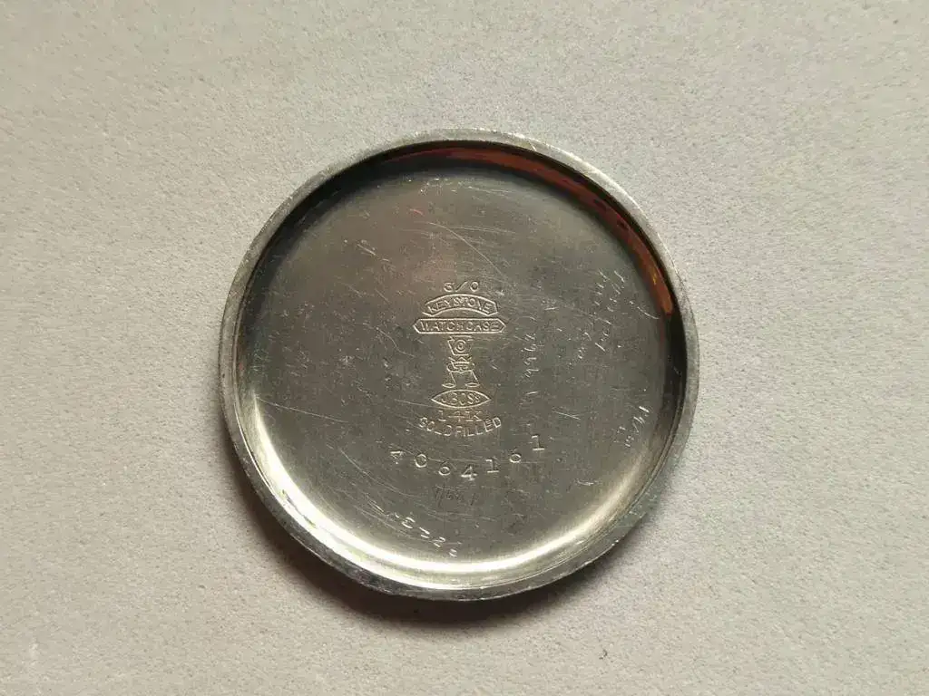

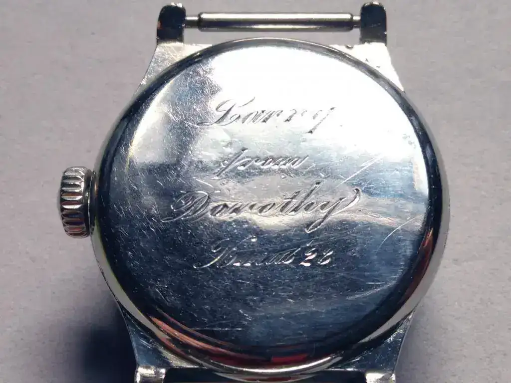

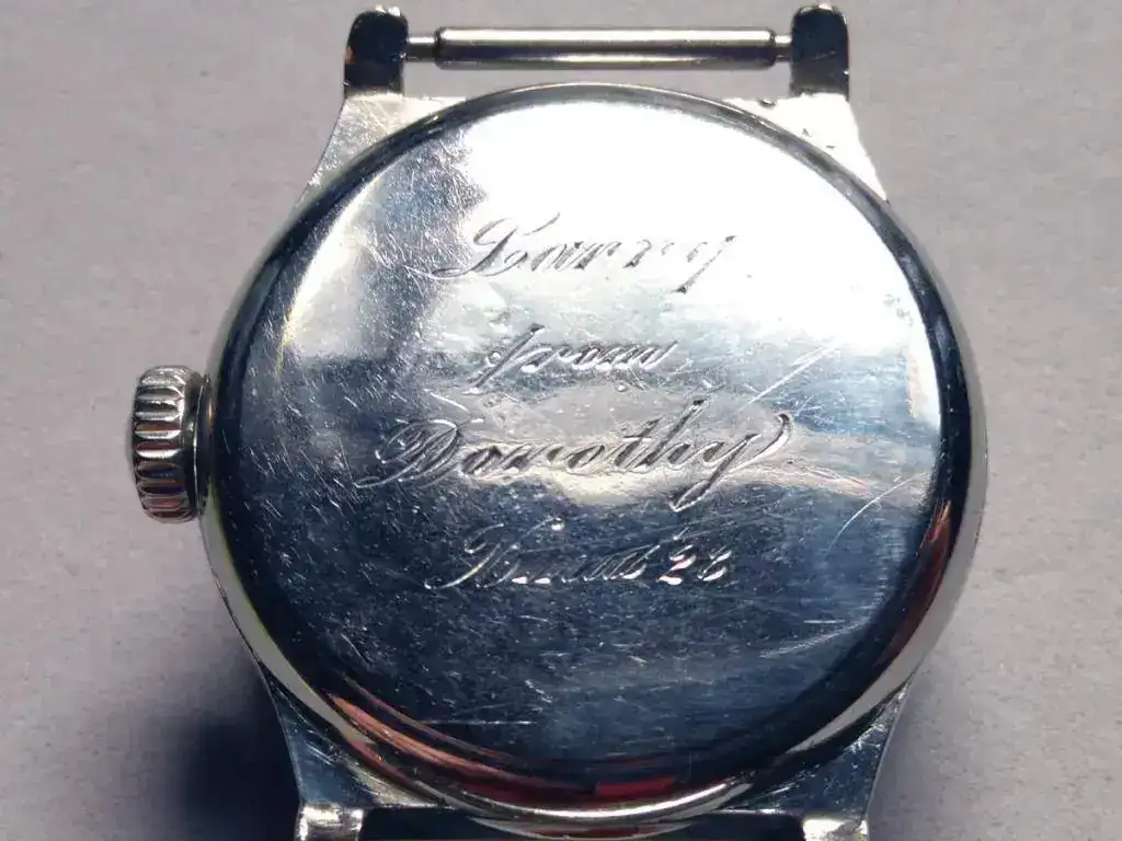

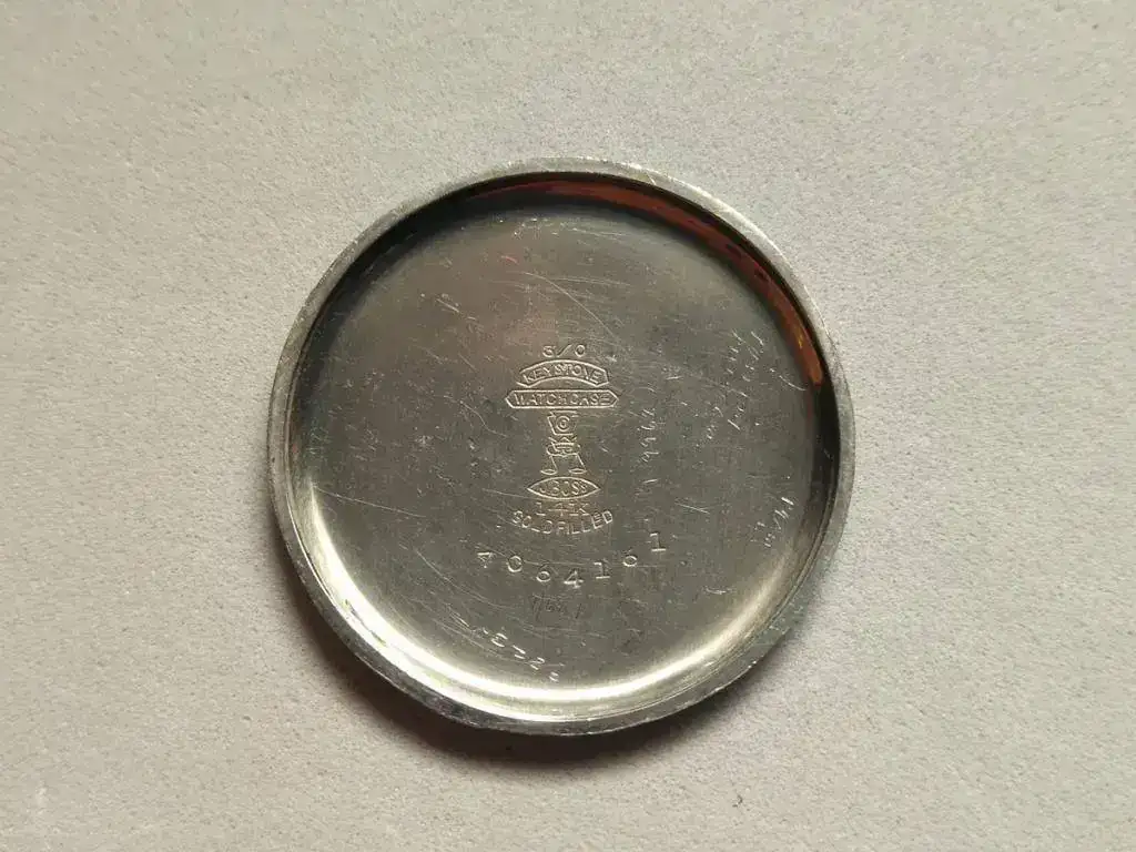

Grabado en su tapa trasera, lo que nos indica claramente el año en el que se compró.

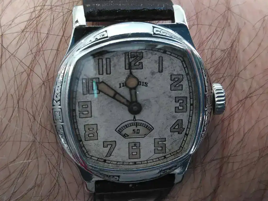

Resultado final. A disfrutar del reloj.
