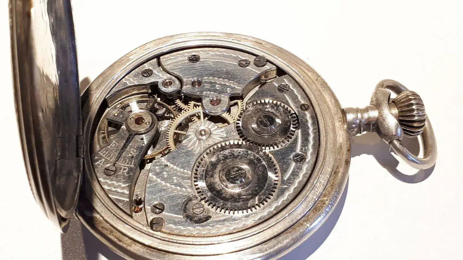

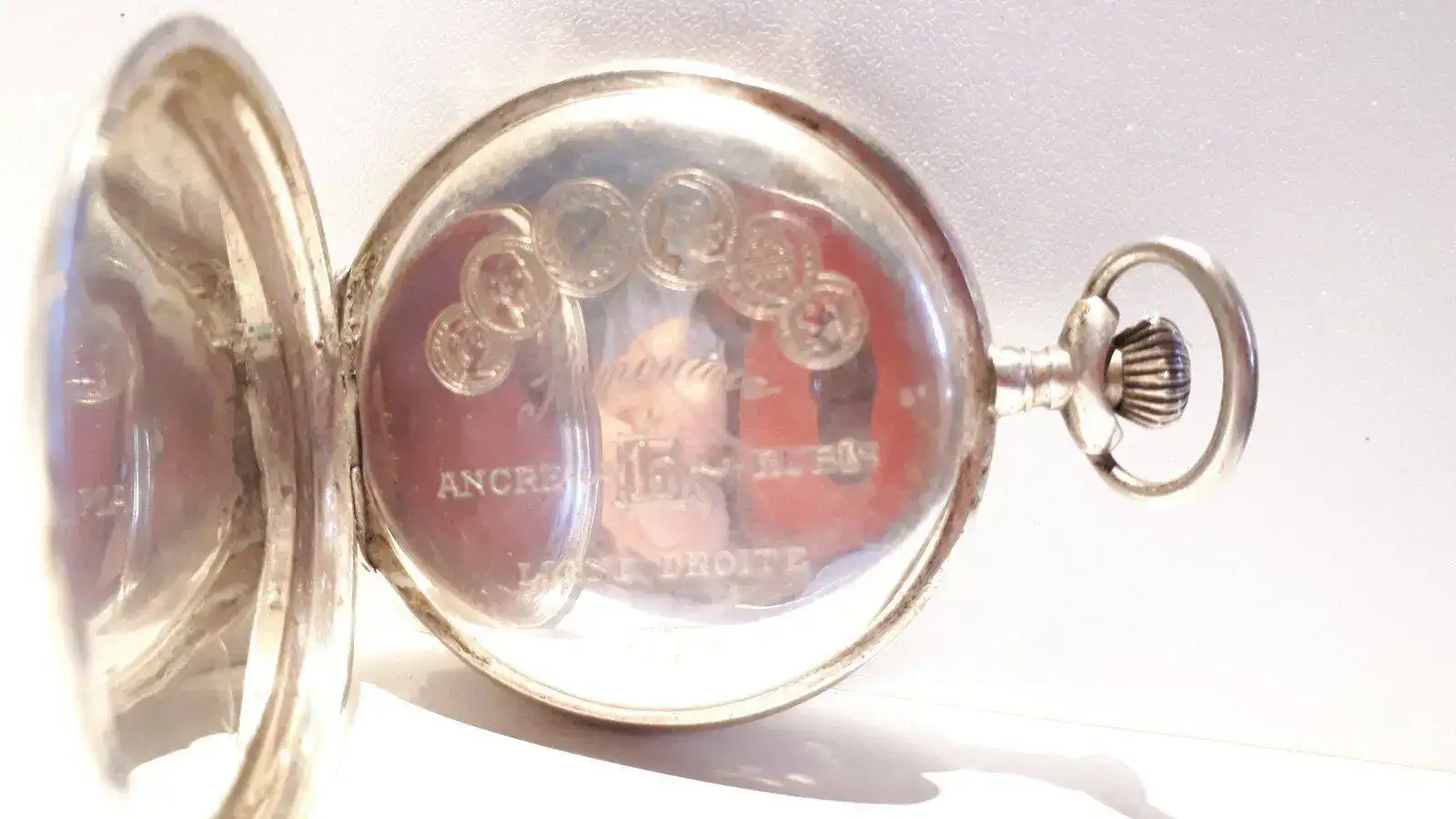

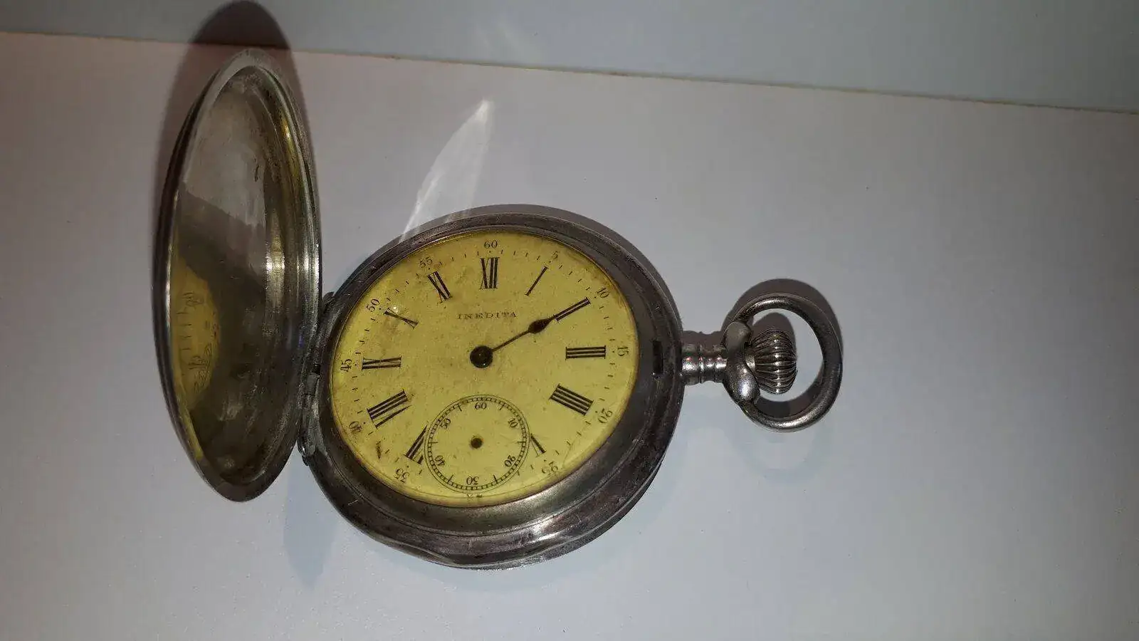

Hola buenas tardes soy nuevo en el foro y nuevo en este rubro si bien soy técnico pero en electrónica, no en relojería soy de Argentina para ser mas preciso de Rosario y mi inquietud esta basada en este reloj de bolsillo. si bien estuve buscando por todos lados no encontré respuesta alguna ni alguno que se parezca,aclaro no funciona esta guardado hace 25 años en mi escritorio y le falta la aguja del segundero y la de la hora, no esta trabado porque gira para dar cuerda y gira para cambiar la hora.
Encontré este foro que por lo visto es de Expertos en relojes de bolsillo y por eso recurro a ustedes los que saben,desde ya muchas gracias.
el reloj por lo que tengo entendido pertenecía al bisabuelo de mi mujer el cual anduvo por todo el mundo y no se siquiera su origen.
mando fotos y espero puedan sacarme esta duda y tener mas datos al respecto,vuelvo a repetir desde ya muchas gracias.

Según el Trade Mark Index de Hoffmann, Inedita fue una marca de Picard & Cie.
Curiosamente, con doble registro: Inglaterra y Suiza.
saludos
Reacciones: dantango, RCasaubon, Julio Relojes y 1 persona más
Coincido con barista. No encuentro mucho sobre Germinal.
Picard & Cie, una fábrica de Germinal, que no debe confundirse con R. Picard e Invicta, fue fundada en 1842. A principios del siglo XX, la empresa era una de las más importantes en la relojería de repetición.
Si optas por mandar hacerle un servicio de limpieza y aceitado, busca un viejo relojero. A su vez aprovechas para cuando lo tenga desmontado hacerle buenas fotos de la platina ambas caras. Posiblemente allí este la identificación.
Reacciones: dantango, RCasaubon y Julio Relojes

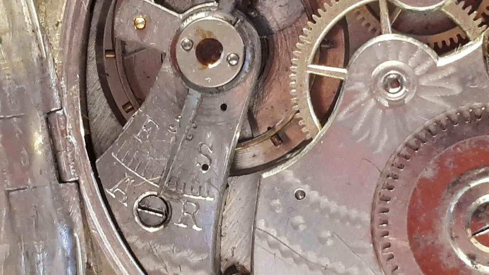

Originalmente tenia un regulador de precisión junto a la raqueta, que por lo que parece en algun momento se lo quitaron. Por eso la existencia de esos dos agujeritos en el puente del volante.
Reacciones: dantango, RCasaubon y cesccat
Buenas noches dantango,
Como dice Barista y Cesccat este reloj de marca “Inedita” pertenece a la marca; Picard & Cie, Germinal, un poco de historia:
Jules Blum nació en Belfort Francia en 1815 y luego se mudó a Suiza en 1840, dos años más tarde, en 1842, creó la marca de relojes suizos Blum-Meyer-Freres, tuvo 4 hijos Jules 1843, Maurice 1860, Martin 1867, Eugene 1875, pero pasó todos sus conocimientos de relojería a su segundo hijo, Maurice Blum, muy interesado en la relojería, en 1886 Maurice se asocia con GrosJean pero lo abandonó en 1888 ese mismo año creó una nueva marca de relojes Le Parc, en 1895 registra Picard & Cie y la marca Germinal, en 1898 su hermano Eugene se incorporó a Le Parc, como comerciante de diamantes, aportó un nuevo sentido en la dirección de la empresa, relojes ornamentales en oro y platino con diamantes para vender en Rusia y Turquía entre 1889 y 1909 para el Zar de Rusia y el sultán turco, gracias al alto conocimiento de diamantes de Eugene, la marca Le Parc se convirtió en una marca especialista en relojes con joyas, en 1900 le Parc se desarrolló en Shangai China, gracias a la cooperación de los hermanos Ullmann y Eugen Bernheim y creó una nueva línea de relojes especiales llamada “Penisular” que tuve un gran éxito en China.
En 1902 la marca Blum & Freres Meyer fue transferida a Picard & Cie.
En 1905 la línea llamada “Opinion” más clásica se introdujo en Francia, Rusia, Turquía y china, la línea de relojes de mujer ”Livadia” se creó en paralelo, en esta fecha fue uno de los fabricantes más importantes de suiza , gracias a los hermanos de Jule Blum , Eugene y Maurice.
En 1915, la empresa se conocía como Fabrique Germinal. En este punto, la compañía estaba produciendo y vendiendo todo tipo de relojes innovadores, incluidos algunos de los primeros relojes de pulsera, relojes calendarios, repetidores, ultraplanos, cronógrafos y taquímetros. Germinal era conocido por sus relojes especiales para sus consumidores conductores, aviadores, ingenieros y médicos.
Bajo el nombre de picard & Cie hay una patente suiza Nº 34.984 de 1906 y una patente británica Nº 14.462 de 1907-
