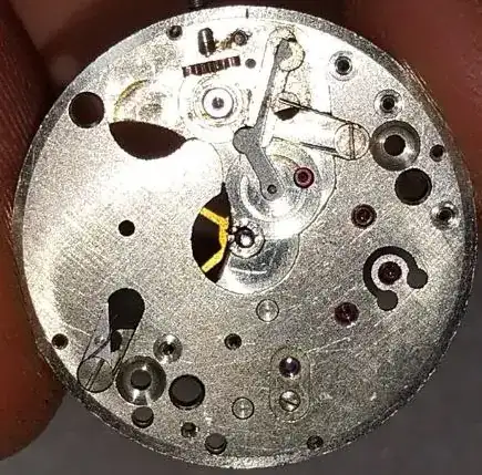

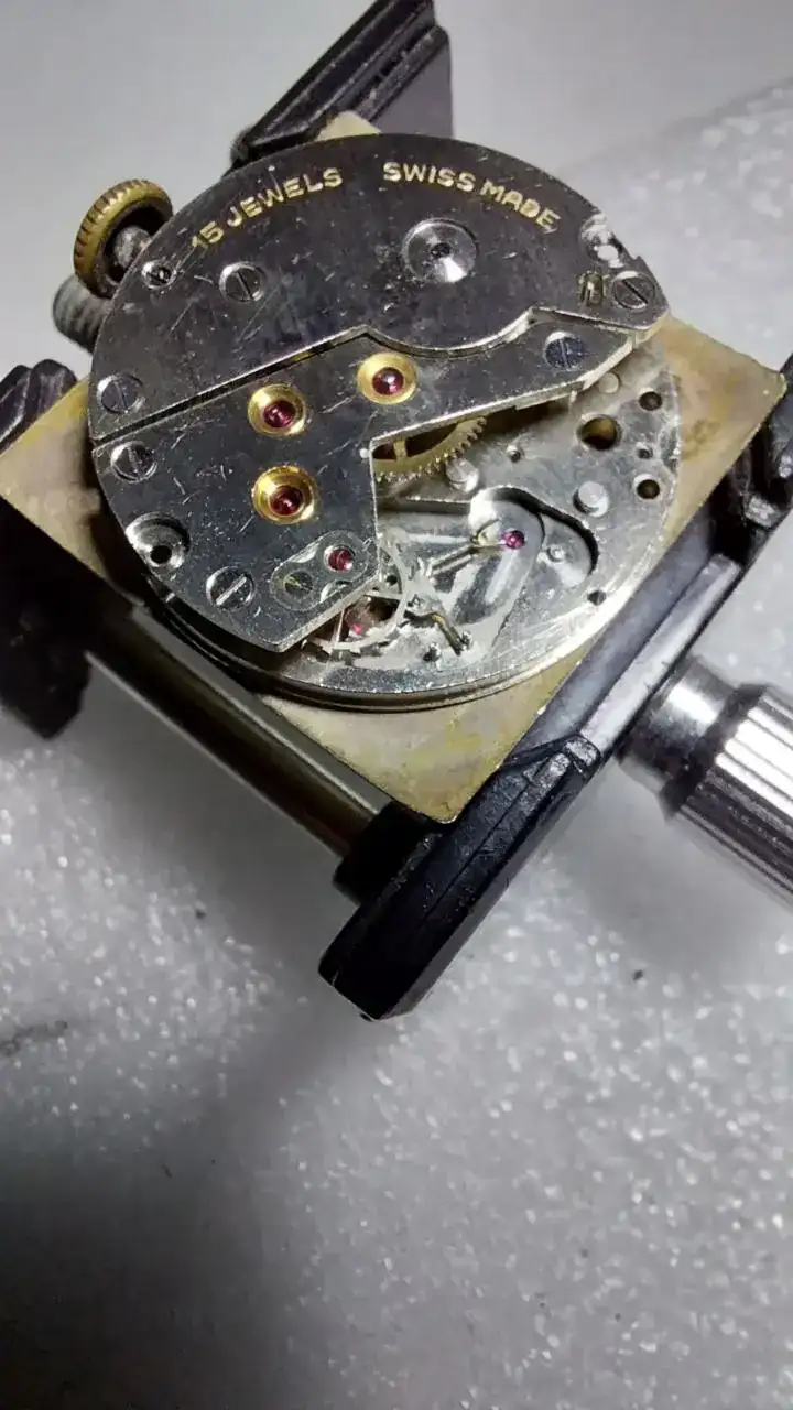

A ver si sabéis qué movimiento es este. Es de escape de palillos o de espigas. El reloj es de marca Elida.
He perdido el puente del áncora ::bash:: y era por buscarlo por Internet.

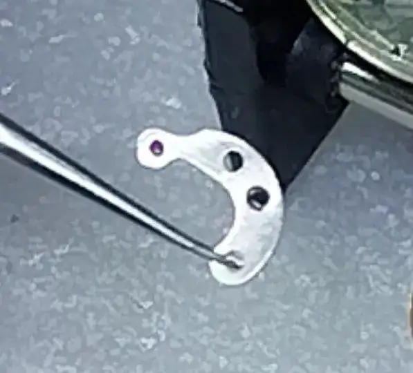

Este es el puente perdido.

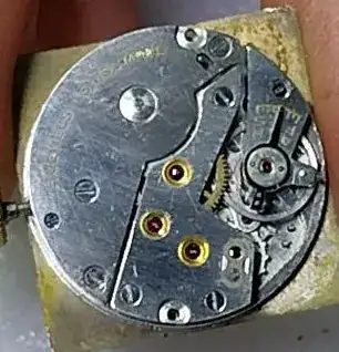

Esta es la imagen de la otra cara.
El diámetro es de unos 23,30 mm. He mirado en Ranfft todos los de escape por "pin-lever" de esa medida aprox. (entre 23 y 23,70 mm) y no he encontrado nada.
Debajo de puente del volante no pone nada.
Se parece bastante al FHF 26 . Es como si partiendo de fhf lo modificaran simplificandolo
Reacciones: REusuario
no, no.
es solamente la pinta.
Si te fijas en las distancias de rubíes, y ángulos que forman entre unos y otros, no tienen nada que ver.
Una centésima de diferencia es suficiente para que nada funcione.
Es como una mejora de ese calibre, que creo que es un EB, y copiara los movimientos de áncora suiza.
Debajo de los puentes y al otro lado, es absolutamente otro diseño que el FHF, ni sombra.
