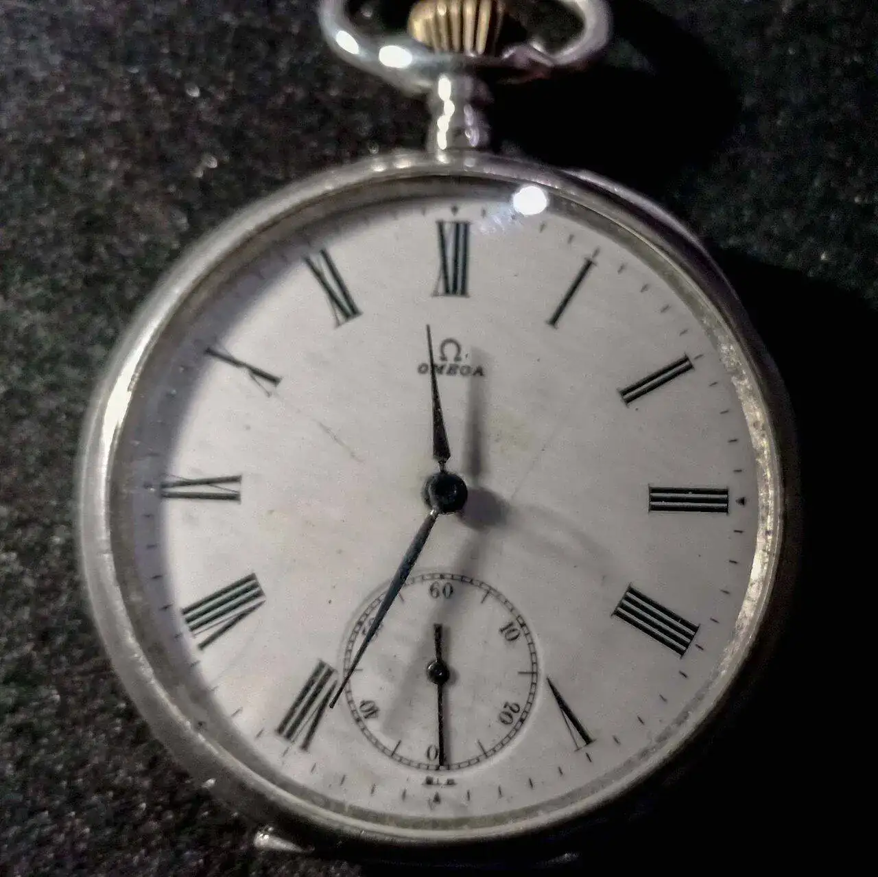

Identificar movimiento

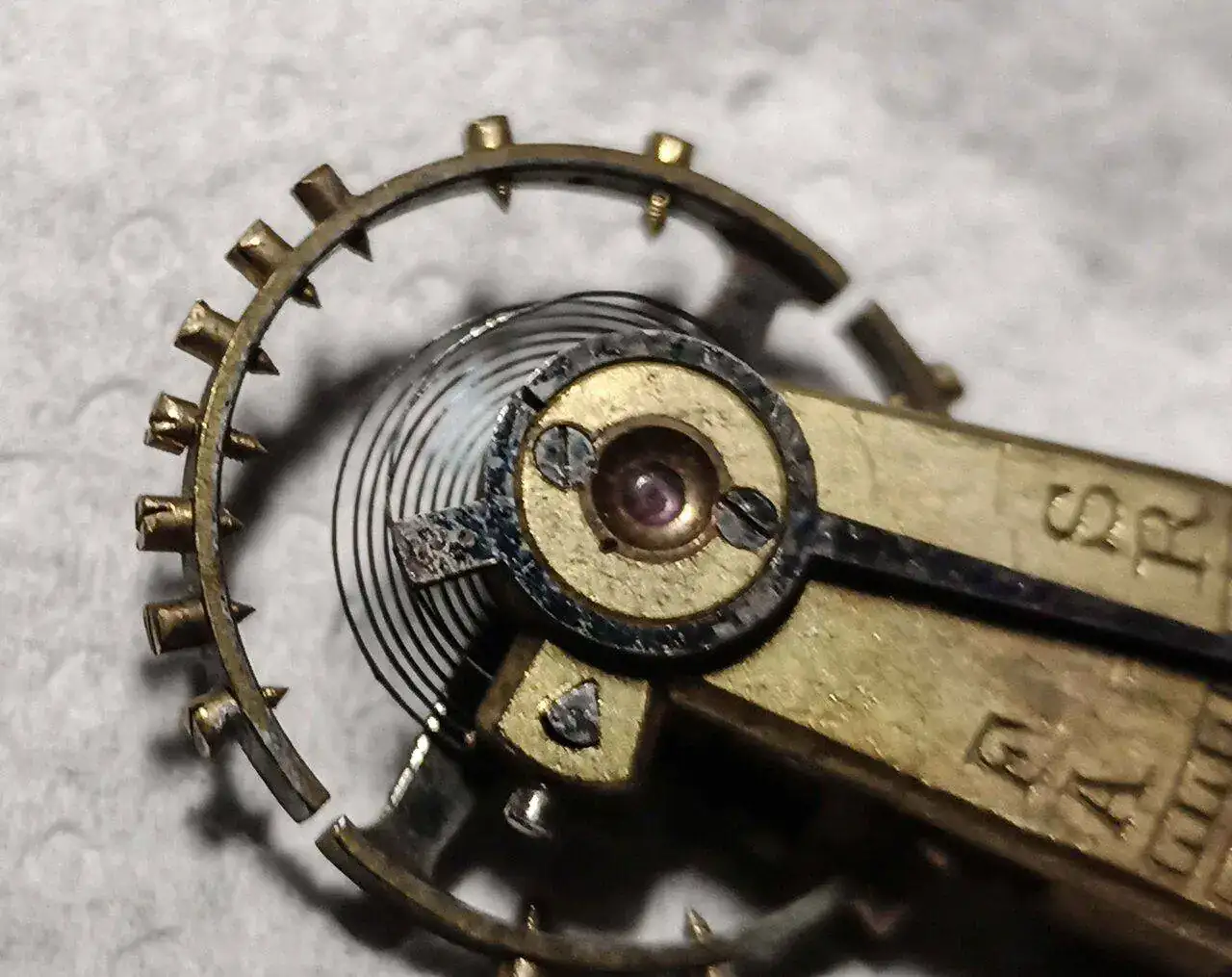

Hola de nuevo, ha sido terminar de cenar y liarme de nuevo con el reloj, he tenido que probar varias veces lo de meter el volante con el áncora mirando hacia dentro del movimiento hasta que en una de ellas ha salido bien y se ha puesto a andar. Después se ha parado cuando he empezado a apretar el tornillo que sujeta el puente, vuelta a desmontar y montar hasta que al final está andando y con tornillo apretadito (no mucho que no és una rueda de camión)
Qué contento me he puesto! Le he dado cuerda y puesto en hora a ver qué me encuentro mañana.

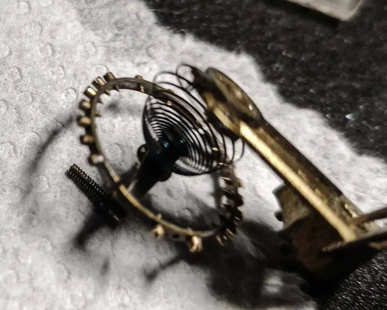

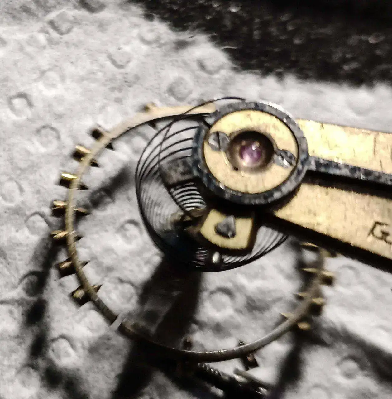

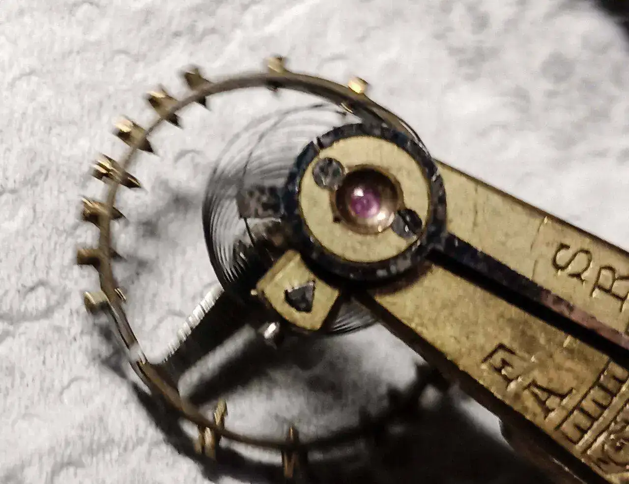

He hecho algunas fotos mientras lo manipulaba, siento la mala calidad que tienen. No sé si servirán para ver qué le puede pasar al muelle.
Muchísimas gracias a todos por vuestra paciencia y consejos, me habéis ayudado mucho y subido la moral para continuar aprendiendo.

Esa espiral está sucia, tiene incrustaciones, ese es el problema del reloj y falta de limpieza, no esta para devolver, necesita un servicio.
Reacciones: PabloXX
Hola, gracias por la aclaración. Algún consejo de con qué limpiarla? Puede ser ese el motivo por el que se adelanta tanto?
Gracias y saludos.

La del Hamilton la limpié con brocha fina de pelo natural (la sintetica se deshace) y gasolina zippo, que no ataca a a goma de los rubies, dando muy levemente. Y con varias pasadas hasta quedar limpia. Pero debes de soltarla del puente, y dejar volante y espiral sola, salvo que sepas dejar la espiral sola, que eso ya es otro nivel de relojería. En una benzinera baño de media hora y frotar un poco,reposar otra media hora y repetir un par de veces.
Y por dios no lo hagas trabajar sin limpiar y aceitar los ejes del volante, que me da algo. Con poca amplitud tambien hay adelantos. Pudiera ser. Es un cumulo de cosas.

Pues ya está en marcha! Lo voy a detener ahora mismo. Muchas gracias otra vez. Ya me explicaré mejor cuando lo haya limpiado. Voy a pararlo. Gracias.
Por cierto, durante la noche se ha adelantado una hora y 20 minutos.

Pablo, por mucho que lo limpies no se va a solucionar este adelanto, la suciedad pararía o atrasaría el funcionamiento del reloj, tanto adelanto solo puede ser del espiral y si no sabes, yo te aconsejo que no lo toque, solo un buen profesional te solucionara este problema.

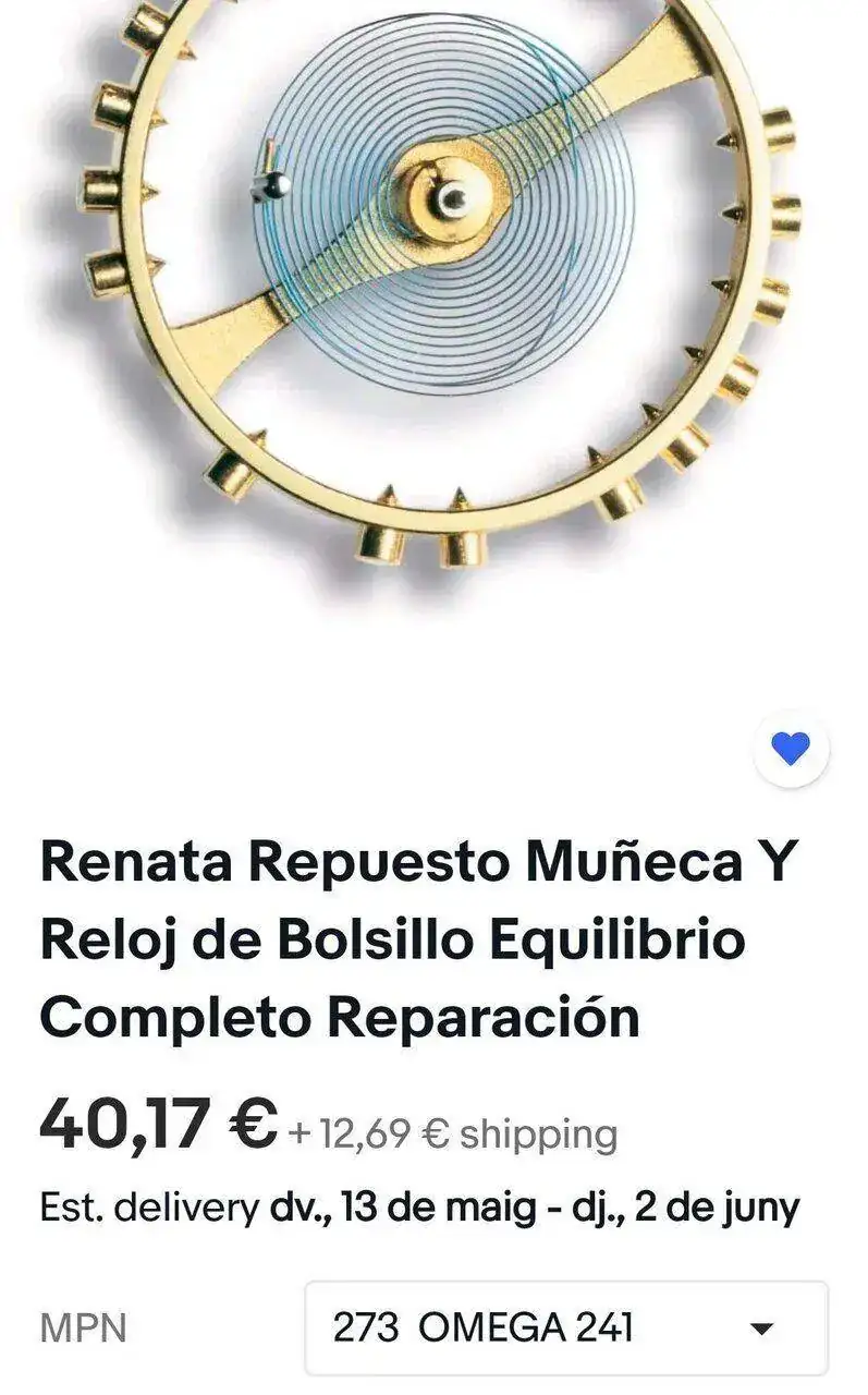

Podríais decirme si es esto lo que necesita mi reloj? Como puedo saber si es el apropiado?
Muchas gracias.
Si es el de la imagen no es, mira el enganche, es redondo. Oye por cierto, ¿has mirado que el espiral este metido entre las dos varillas de lo de regular el atraso o adelanto? No lo veo desde la foto, pero está como fuera de sitio.
Reacciones: PabloXX
Pablo, en la foto pone Omega 241 es un movimiento de muñeca y de mujer.!!!
Tiene que mirar cuando mide tu movimiento para saber si es el OMEGA 18 o el 19 y buscarlo con ese numero el recambio.

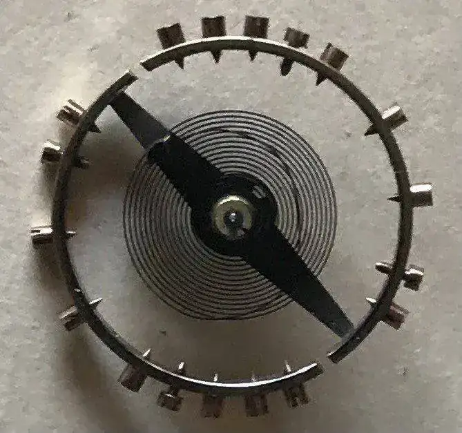

De estar entre las 2 varillas o fuera puede variar minutos no horas, bueno un OMEGA 19 el espiral tiene 18 vueltas y mide 8,7 mm pero todas la vueltas tienen que ir a un misma distancia te subo foto:
