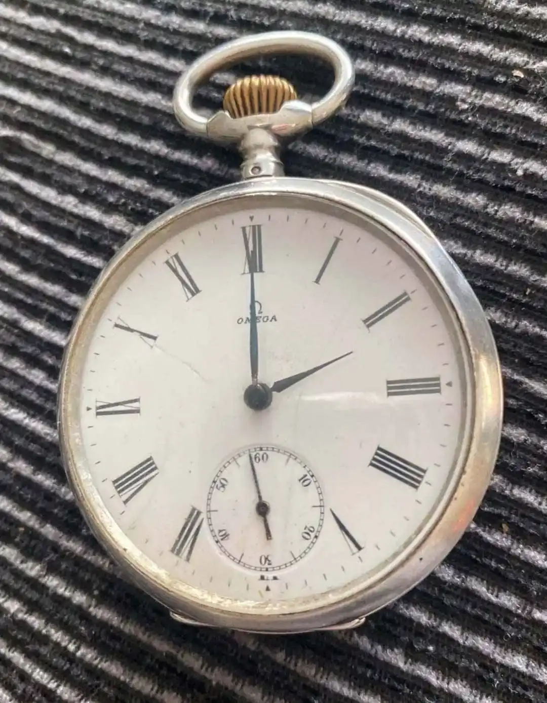

Muchas gracias por responder y por la información, hace poco que me he aficionado y aún ando bastante perdido.Sin dudas es un Omega, por los puentes es el calibre 19, pero en los Omegas las medidas del movimiento da el nombre del calibre 17, 18 , 19 etc...
Bueno, solo por lo bonito que es y que el precio es bajo para lo que debiera ser, ya vale la pena. Según el vendedor funciona perfecto.Los puentes son muy parecidos desde luego. Aunque me temo que hasta abrir el dial no sabremos qué pasa. Hay una marca como una A, no se.
Cacike, los Omega más económicos eran los de calidad: A de 7 Joyas, este Omega es de calidad: B de 15 Joyas.Mmmm acabo de descubrir en Facebook otro igual, ese tiene la caja marcada como omega pero el movimiento no, y es muy parecido a este.
Dicen que forma parte de los movimientos más baratos de Omega, que no se marcaban para evitar tasas de importación. Y qué habitualmente su precio suele ser de 50, 60 dólares.
No se si será verdad o no, pero me parece una buena explicación.

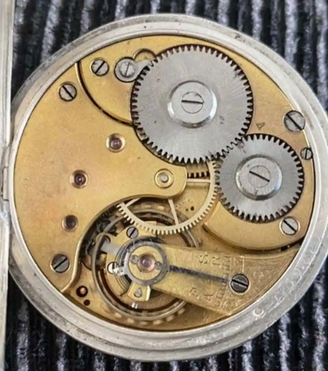

Muchas gracias por responder. Todavía no me aclaro con la terminilogía de las partes de un reloj, soy nuevo en esto y aún camino en pañales por la sala de espera. Mis escasos conocimientos no me van a permitir atreverme a mucho más que intentar desimantar o mover la pala de ajuste. De otro modo y muy a mi pesar si esto no funciona lo voy a devolver. El anunciante lo describía como "funcionando perfectamente" por eso entiendo que podía haberse atrasado o adelantado un par de minutos diarios pero no siete cada hora, así a bote pronto será más de dos horas al día.La solución sería soltar un sector de la espiral en el pitón (si se pudiera) y girar la virola que abraza el eje, de forma que la elipse quede centrada con el tenedor del áncora.
Quizás sea más simple y es muy posible que el reloj se haya magnetizado! mira de poner una brújula a su lado y si me mueve la aguja magnéticaHola de nuevo, he recibido el reloj hace un par de horas, le he dado cuerda y puesto en hora, se adelanta unos siete minutos cada hora. Le he atrasado un poquito la pala de ajuste y al parecer se adelanta lo mismo... Qué harías vosotros?
Hola.
La próxima vez que abras por si has de tomar la "pala" como dices podrías hacer una foto del movimiento y más concretamente de la zona del volante?
Se adelanta demasiado según dices, lo más seguro es que necesite ser desmontado y revisado aunque a primera vista puede que haya problema en el centrado de volante o espiral.
Puede que no sea gran cosa, si estás decidido a ampliar tus conocimientos y te gusta ese reloj... Podría ser la meta de ellos, dejarlo tranquilo, ir aprendiendo y cuando te sientas preparado hacerlo funcionar como merece...
Eso lo decides tú.
El problema esta en el espiral, en la foto que subiste se ve que esta muy abajo y hacia la izquierda, la parte de arriba parece que las vueltas se tocan, siempre tiene que haber una distancia entre vuelta y vuelta, míralo con una lupa y dinos algo.

Muchas gracias a todos por la información. De hecho esta mañana he iniciado los trámites para devolverlo al vendedor pues él lo anunciaba como funcionando perfecto. Falta ver si admite la devolución que parece ser que no, pero lo sabré en un día o dos.Esta sucia la espiral o imantada, o mas sencillo es lo habitual, si limpia o desmagnetizada adelanta ya iriamos con otras cosas. Pero de momento pinta eso.
