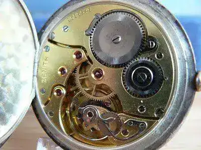

Hola Amigos, dentro de los Zenith adquiridos, hay uno que no consigo situar con exactitud su referencia, es este :
Despista la pletina independiente de la rueda de escape, que en casi todos los conocidos esta unida a la de las ruedas.
Tampoco hagan mucho caso al ajuste de cuello de cisne, ya que se puso en varias versiones en ejecuciones de más calidad.
Agradezco su colaboracion.​

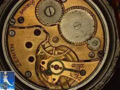

Se parece a este calibre que pude fotografiar hace unos años 8o 8o, pero con un volante sin contrapesos...
Hola Santi, Gracias, Este tuyo es muy, muy similar, aparenta mas grande, el volante del mio lleva contrapesos, en la foto esta girando y no se ven, aparenta ser de los '40, quizas antes ....
Que movimiento es el tuyo, lo sabes ??
Hola Amigos, tengo ya una pista, parece un 18.1 que es de bolsillo y de 18 ''', pero el mio es de 12 ''', esto lo situaria en los años 30 ó 40, derivado de un bolsillo pero reduciendo todo ello a 12 ''', 26,75 mm.

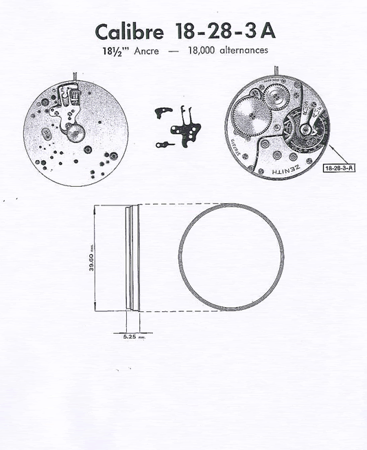

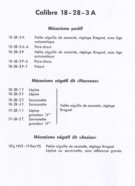

Buen día tant; por favor, mida el diámetro del movimiento y quite el cuadrante - así nos ayudará a resolver este tema.
Tengo en mis manos uno muy parecido en 12 líneas y en mi libro figura otro de 13 líneas.
Estos traen invertidos las ruedas rochet y la rueda corona?? porque depende sí es lépine -
o savonneta.
Dice: Cal. 12 líneas N.V.S.I.
lép. & sav. / posilive
diámetro 27,25 mm.
haul. 4,25
Ref. 12-1 = lép.
" 12,2 = sav.
Por lo que se aprecia en él - eran relojes de bolsillo y con los años fueron adaptados en cajas de pulsera. Estimo que son de los años 30 y estos mov. los compran para armarlos y venderlos como un reloj ZENITH chronometer. Gracias, Luis desde Argentina.
