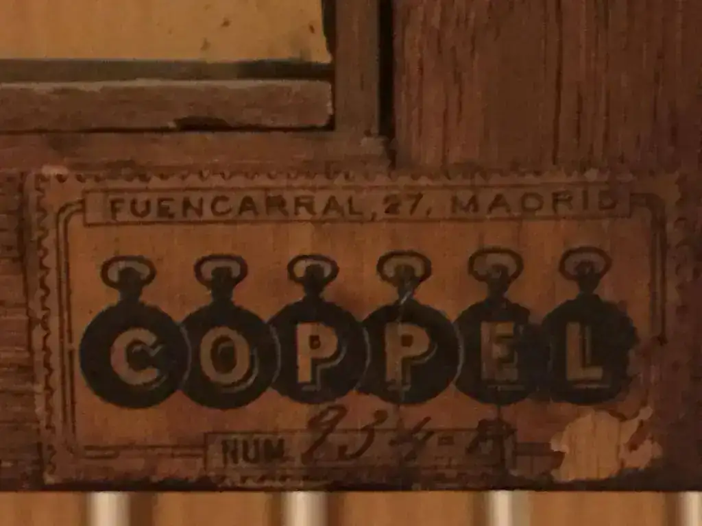

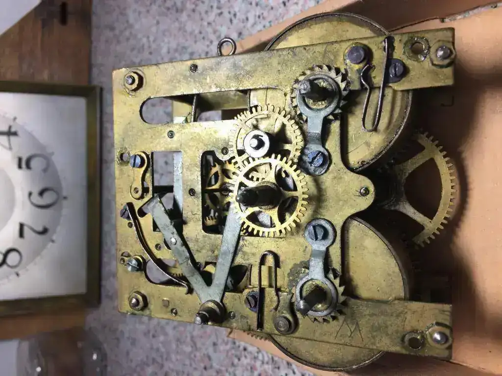

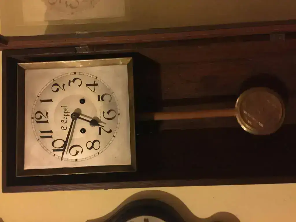

Estoy resucitando un viejo reloj montado por Carlos Coppel hace un siglo. A parte de una importante cantidad de suciedad y aceite seco, una cuerda mal y problemas con la suspensión del péndulo, por lo demás está en un estado bastante aceptable y desde anoche ya está en marcha a la espera de una restauración cosmética de la caja.

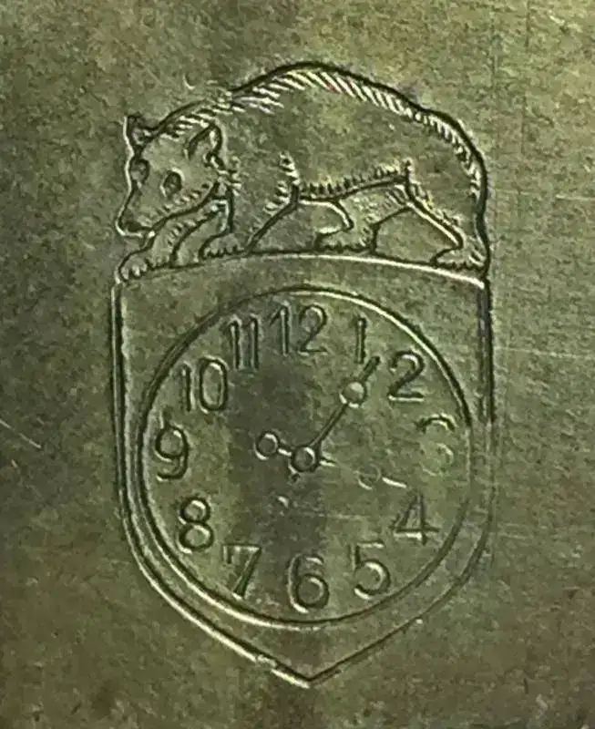

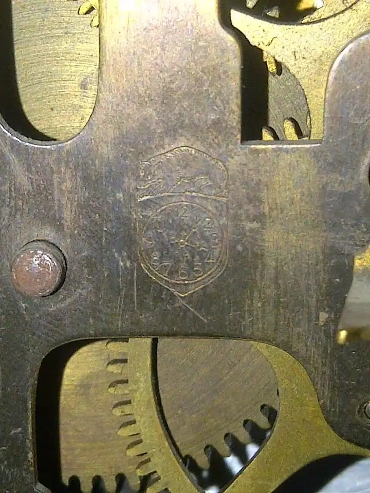

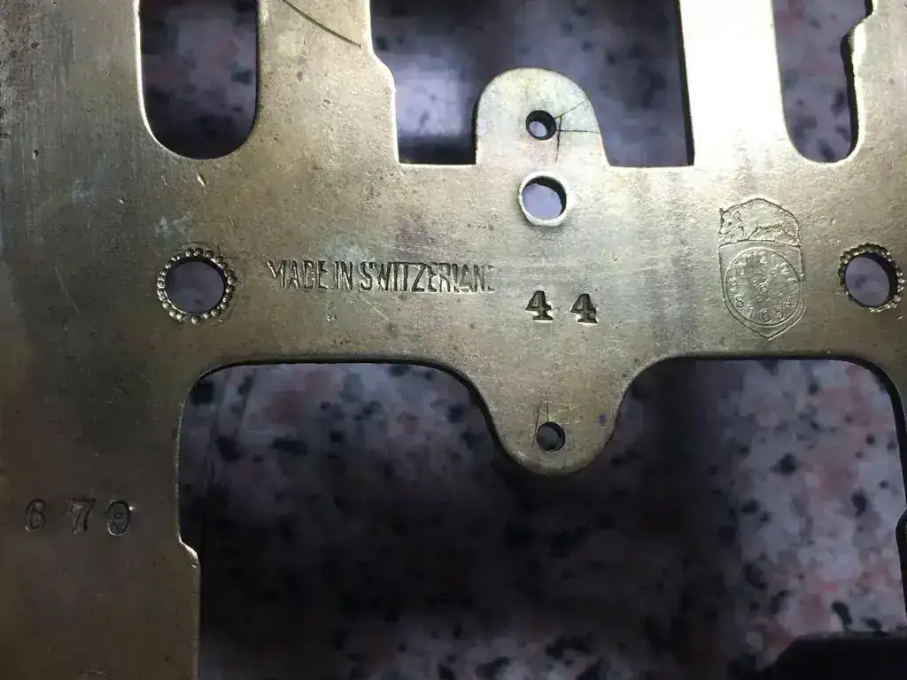

El movimiento es bastante sencillo, pongo fotos más abajo, y únicamente lleva grabados “made in switzerland”, los números 44 (imagino que la longitud del péndulo), 679 (imagino que el movimiento) y un sello de un oso sobre un reloj que marca las 3:07 o algo parecido, del que no he podido encontrar información por internet.
¿Podríais ayudarme a identificar el fabricante y obtener información del movimiento?

Tienes suerte. https://mb.nawcc.org/threads/any-idea-of-this-swiss-maker-and-a-parts-question.94097/
img-20121007-01059-turned-jpg.147989
F. & C. Hassig, Angenstein, Suiza
Marca: Escudo con lobo y reloj
1911.Sin datos
(Uhr im Schild mit Bär)
F. & C. Hässig / Wanduhren und Holzwarenfabrik AngensteinHandel von Uhren, Wanduhren; Angenstein, Schweiz; registriert am 20.11.1911

Impresionante Cesccat, de verdad, muchísimas gracias, yo no había sido capaz de encontrar ninguna información en internet. ¡Incluso pensaba que era un oso en vez de un lobo!
XD Ahora, con tu info sí que encuentro cosas, veo que es una máquina sobre la que la gente pregunta muy frecuentemente.
Esto es un lujazo, me encanta conocer un poco de la intrahistoria de las máquinas que voy recuperando.

el macanismo es suizo, yo aqui en barcelona he visto muchos relojes coppel
veo que fué vendido en madrid, recuerdo que en antiguo campo del Barca a ver visto un palo muy alto con una pancarta metalica anunciando estos relojes coppel
