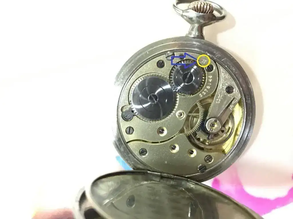

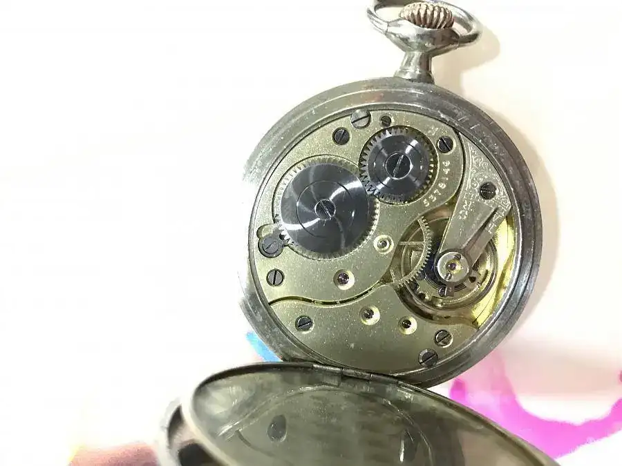

Buenos días.
¿Algo podría identificar qué calibre y a qué marca puede pertenecer? No viene grabado nada en el movimiento, y en la esfera tampoco, sólo un número de seie.
Gracias y un saludo.
paco mide el diametro del calibre, solo del calibre. Mira con una lupa si aprecias algun nº o logo debajo del volante. No creo que haya nada, pero míralo.
Como es habitual, para una identificación precisa,
una imagen del otro lado del movimiento sin el dial.
Qué es esto?
no se alcanza a apreciar bien en la foto.
El corte de puentes se acerca a algunos Waltham y también a algún Moeris,
pero son conjeturas.
Sí, es una M. Nada bajo el volante. No sé la medida del diámetro, pero estará por los 30mm.
Si está sobre 30 mm serian 13''' y con esta medida no creo haya relojes de bolsillo y si los hay muy pocos.
Buen día amigo cesccat; otra vez leche!!!
Porque será que no muestran unas fotos de los 2 lados y nos dicen cuanto mide el diámetro solo de la máquina???
Por el puente de volante - su espiral breguet (y los tornillos de ajuste de caja)...me animo a decir que fue fabricado por Omega o en su defecto por una marca que utilizaba máquinas similares al Omega.
Por favor cesccat : en mi casa no tengo libros y solo recurro a lo que me queda en mi memoria. Trate de ubicar la otra marca que utilizó Omega en los relojes de bolsillo yo creo que y/o era una segunda marca de Omega??
Es muy posible que ahora que me voy a caminar al parque (por órden del médico) pienso en ella... y la recuerdo.
De cualquier manera su puente y volante corresponden a Omega!!!
Un abrazo amigo cesccat y un saludo y felíz año 2017 para todos los foreros!!!
Luis desde Argentina

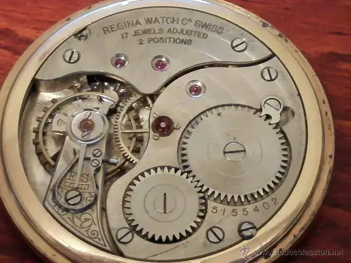

[h=1]De Wikipedia,[/h] Relojes de bolsillo Regina eran una marca de
hechas por
que eran populares en la década de 1900.
El reloj de bolsillo conocido de Regina fue marcado originalmente por LOUIS MAIER en Suiza de Bienne en 1888.
El nombre entonces era marca registrada por Omega en 1911 indicando que compraron la compañía en ese momento.
Los diales y los mecanismos se importaron a Nueva York y se reunieron con casos en Ontario para la venta principalmente en Canadá.
Las tiradas de producción estampadas individualmente se hicieron por una pequeña tarifa.
El resultado es que muchos relojes Regina tienen el nombre y la ciudad de un vendedor en la cara.
Un reloj se ha remontado a la joyería de Arcola en Arcola Saskatchewan. [SUP][1][/SUP]
Relojes Regina en ocasiones se marcan con el nombre de una ciudad de Estados Unidos,
lo que indica que algunos fueron vendidos en los Estados Unidos.
La
describe Regina observa como una marca inferior de Omega,
pero menciona que algunos se ajustaron lo suficiente para ser utilizado como piezas para ferrocarril,
que era el estándar para relojes de calidad. [SUP][2][/SUP] [SUP][3][/SUP]
El uso de Regina relojes de tiempo de mantenimiento de ferrocarril está documentado en otros sitios también.
Por ejemplo: "Algunos de estos relojes Regina-firmados fueron Ajustados Altamente Suficientes
como para ser adecuados para uso en el servicio de ferrocarril." [SUP][4][/SUP]
El término "reloj del agricultor [SUP][5][/SUP] se aplica a veces a ellos.
Esto puede ser debido a su calidad robusta, el hecho de que fueron vendidos en tiendas rurales
o que Canadá tenía una población en gran parte rural.
Algunos de los primeros relojes, hechos antes de la toma de Omega tengan sellado el mecanismo.
La compañía cambió de manos en la década de 1970 y los nuevos propietarios destruyeron muchos de los registros antiguos,
lo que dificulta la fecha exacta de la mayoría de los relojes Regina.
Los registros que todavía existen hacen posible darles una fecha aproximada por sus números de serie.
Esta lista proviene de un memo Omega:
De: Departamento: Controle Central de fabricación Bienne la 16 Fevrier 1970 Concerne années de fabricación [SUP][6][/SUP]
  • 1,000,000 = 1907-1910-1912
  • 2.000.000 = 1904 - 1916
  • 3,000,000 = 1906 - 1919
  • 4,000,000 = 1910 - 1919
  • 5.000.000 = 1916 - 1927
  • 6,000,000 = 1923 - 1927
  • 7,000,000 = 1920 - 1935
Parece que los grandes lotes de ciertos relojes numerados fueron fabricados y vendidos durante un período de años.
Tamaños
Los sistemas utilizados para dimensionar relojes de bolsillo han cambiado con el tiempo. [SUP][7][/SUP]
En los relojes de bolsillo América del Norte son generalmente pequeños y medianos,
el indicador de Lancashire que se basa en los 0s tamaño es de 1 pulgada de ancho
y aumentando el tamaño se mide en 1/30 de pulgada.
La medida está de acuerdo con el ancho de la placa bajo el dial,
no el exterior de la caja.
Para cualquier propósito importante el tamaño debe ser determinado correctamente.
Estas referencias contienen información detallada sobre los tamaños. [SUP][8][/SUP] [SUP][9][/SUP] [SUP][10][/SUP]
Para los coleccionistas aficionados, una estimación cercana se puede hacer midiendo el dial.
Estos son los relojes Regina y los diámetros aproximados en milímetros.
18s Común 44.9 mm
16s Común 43.2 mm
13s Común 40,64 mm
12s Común 39,8 mm
¿Qué significa ajustado?
Relojes de calidad fueron controlados en diferentes posiciones
(dial hacia arriba, abajo, hacia los lados, etc) Más ajustes en general significaba una mejor calidad.
Eso es lo que encontré, siguiendo algunos datos de Luis.
Algunas fotos de los Regina:
Alvaro

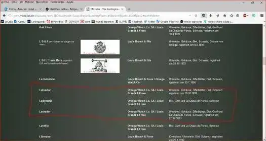

muy buena aportación la de Golipo. Esta segunda marca tiene varios registros en Mikrolisk y antiguos. Estas dos me han llamado la atención por tener el mismo logo siendo registros diferentes y el segundo demuestra la relación con Omega. La M, podría ser de la época de Louis Mayer ?
Regina (mit Zweigen und Krone im Rechteck)Uhrwerke, Gehäuse, Zifferblätter; Biel, Schweiz; registriert am 29.6.1888
Uhrwerke, Gehäuse, Zifferblätter; Biel, Schweiz; registriert am 28.4.1911
[TD="width: 220"]
[/TD]
[TD="width: 190"] Louis Maier / Regina Watch Co. SA [/TD]
[TD="width: 190"] Regina (mit Zweigen und Krone im Rechteck)[/TD]
[TD="width: 220"]
[/TD]
[TD="width: 190"] Louis Brandt & Frere / Omega Watch Co. [/TD]
Interesantes datos, gracias.
sí, puede ser que esa M sea de Maier.
Pacobel, nos debés unas cañas :)

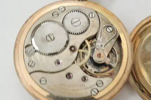

por favor opinión de los maestros. Igual no es exactamente el mismo calibre pero son tan parecidos.
el de pacobel
Un Regina. Dos imágenes.
Buen día amigo cesccat; creo que es la misma máquina pero el que tiene la caja dorada etá incompleto ya que le falta la raqueta o registro y es muy importante para regular la marcha??
Un saludo, Luis desde Argentina

buen día. Labrador con b, es una de las muchas marcas de Omega. Ya seguiremos investigando.
Labrador
Uhrwerke, Gehäuse, Zifferblätter; Biel, Schweiz; registriert am 10.10.1892
