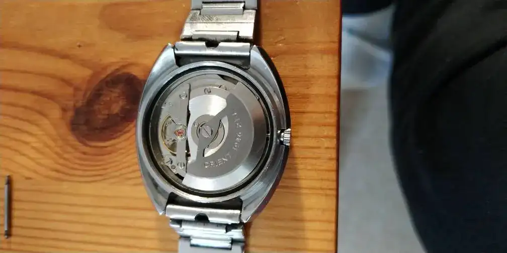

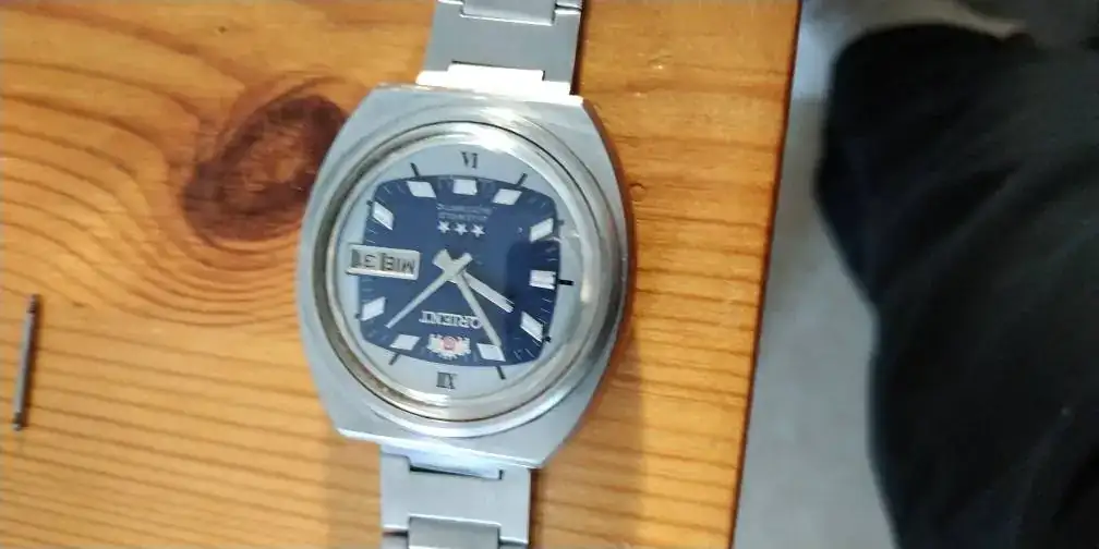

Hola,
¿Alguien sabe más o menos de qué año/década es este Orient con mov. 469? Mi primera intuición me dice que es la década de los '70?
¿Suponiendo que es de los '70, eran más robustos los Orient Tristar 469 de esa época, o los nuevos son mejores?
Sé que algunas personas están de acuerdo en que los Seiko 5 de los años 70 eran más robustos con los movimientos 700x que los actuales con 7S26 (creo que porque los 7S26 tienen componentes de plástico). ¿Me pregunto si lo mismo pasará con los Orient Tristar, sí eran mejor construídos antes que ahora?

Para esto tendríamos que buscar en Google, alguna página donde se daten los relojes Orient por su calibre.
Hay muy buenas referencias en un hilo de relojes Orient que monté hace tiempo, y en el que puse un montón de información de la marca, con enlaces a otras páginas de donde saqué la información que te pueden ser de ayuda para recopilar la información que solicitas y que, dicho sea de paso, me interesa saber para qué lo quieres saber, si no es molestia.
Cuando sepas que el reloj es de 1970, 1974 o julio de 1977, para qué te puede servir la información ????

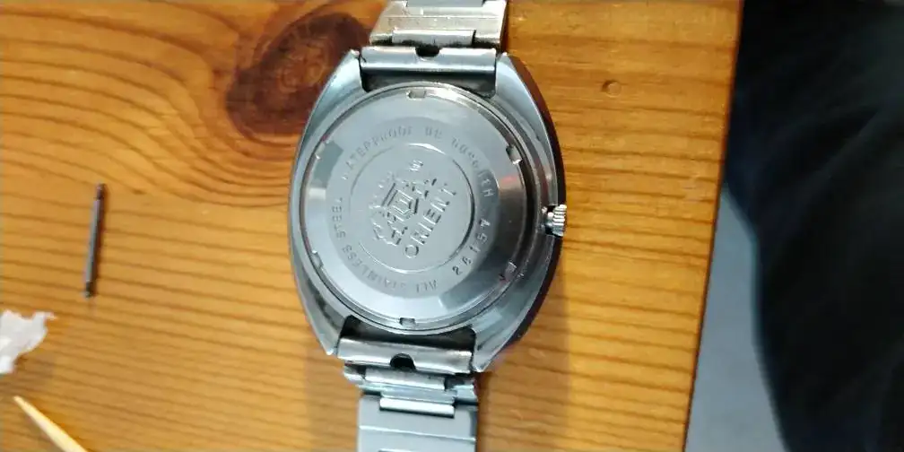

En tu anuncio hay dos fotos de un Orient por la cara delantera y otro por la trasera, al que no se porqué le has tapado la numeración de referencia de información del reloj, caja, y calibre que pueda llevar, que es genérica para toda la producción ....
Qué quieres saber de lo que preguntas, ya que es muy genérico lo que preguntas...

Bueno no sabía si era el número de serie o no. Pero por si acaso lo tapé pues por seguridad uno siempre debe tapar el número de serie.

El que enseñas el puente es alargado con dos tornillos es el calibre 1942.
si buscas en ranftt y pones orient te salen un listado de calibres ... el tuyo data de 1965
a partir del tuyo el volante cambia a un solo tornillo como los seikos y demás calibres típicos...
http://www.ranfft.de/cgi-bin/bidfun-db.cgi?10&ranfft&2&2uswk
