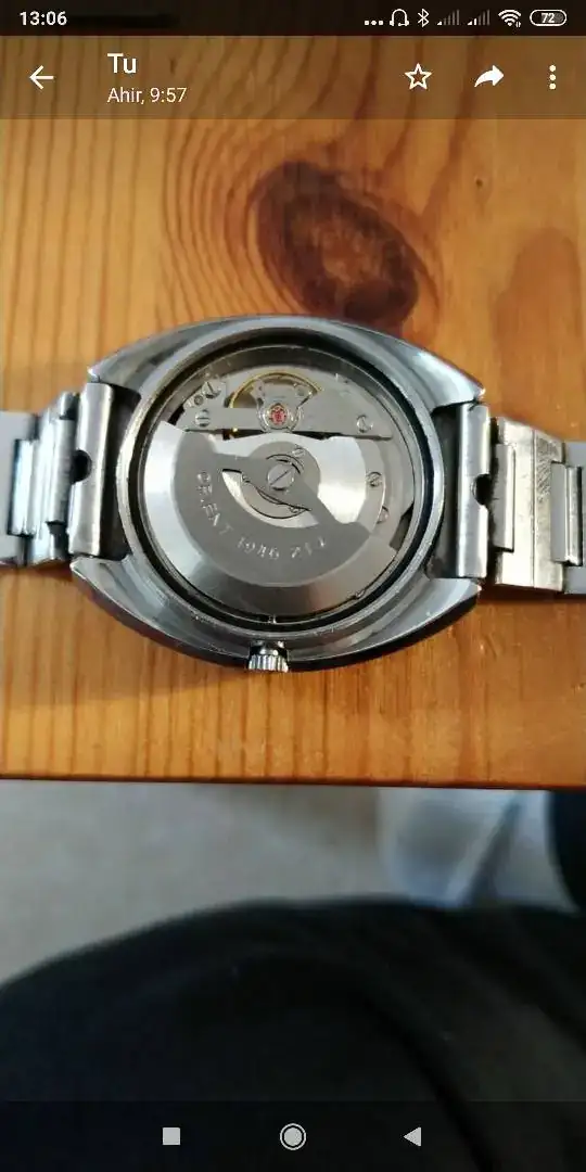

Hola Eufrasia... Yo no he profundizado en datar los movimientos de Orient, ya que hay muchas sombras en cuanto al mercado europeo y al japonés...
hemos de tener en cuenta que el calibre automático lo empezaron a desarrollar en 1961 y que el calibre 46 lo desarrollan en 1972.
Según Wikipedia en los 70 salió el Orient Crystal, catalogado como reloj económico, en los 80 lo renombraron como Orient AAA y en los 90 le metieron las 3 estrellitas, Orient Three Star...
como verás en apenas en dos décadas, Orient comercializó un variado número de calibres con similar arquitectura y diferentes calidades....
Yo he destripado algunos calibres Orient y más o menos la arquitectura de los triple A son "trabajables",
hay calibres que se diferencian en la forma de fijar el volante
El que enseñas el puente es alargado con dos tornillos es el calibre 1942.
si buscas en ranftt y pones orient te salen un listado de calibres ... el tuyo data de 1965
a partir del tuyo el volante cambia a un solo tornillo como los seikos y demás calibres típicos...
http://www.ranfft.de/cgi-bin/bidfun-db.cgi?10&ranfft&2&2uswk
A mi también me llamaba la atención datar mis orients, pero luego comprendí que era un tanto absurdo... se habrían hecho en una franja temporal de apenas 10 o 15 años.... qué interés iba a tener... tendría un reloj, de mitad de los sesenta, Setentero u Ochentero, vaya un reloj relativamente actual, y si encima Orient no numeraba sus calibres, pues menos interés, ya que Orient, inundó el mercado durante los 70 y 80, en los 90 igual y actualmente solo hay que meterse en sus páginas web o irte a la relojería y comprarte una reedición de los Star de los 60 con el 46xxx automático actual....

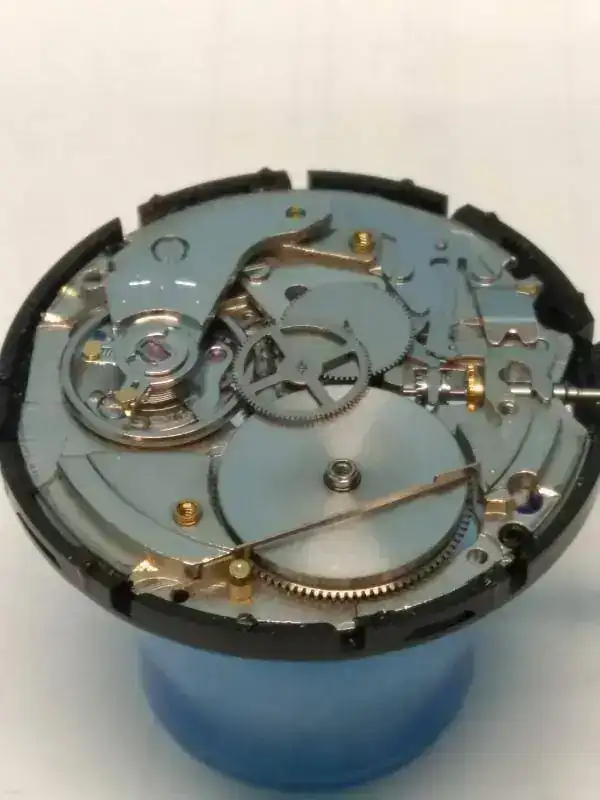

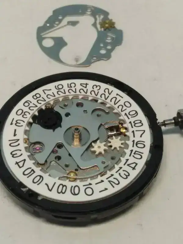

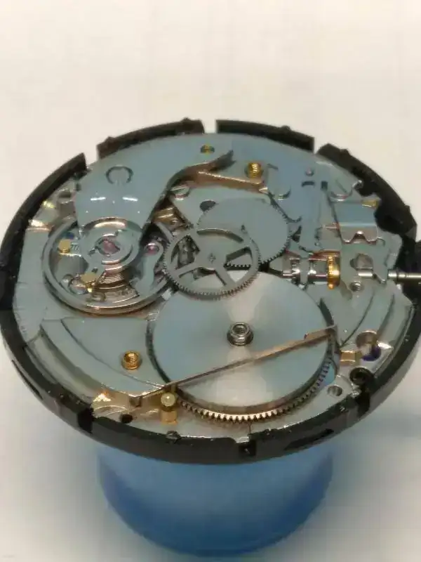

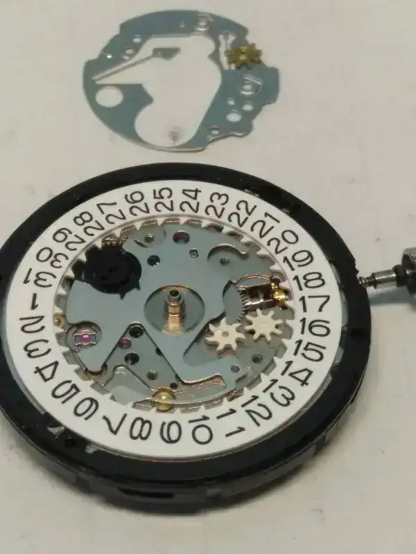

Os muestro un Orient cabroncete gentileza y regalo de mi amigo Razzi, que lleva desaparecido varios meses...
Desde aquí un afectuoso abrazo compañero...
Un 16720 .... que mono verdad.... ???
Pues no es tan mono.... es un auténtico reto
la típica pinza nipona del sistema de carga automática, compartida en otros calibres nipones....
Aquí si se ve el abaratamiento del producto utilizando plastiquichi, incluso en los cañones de las agujas
Y aquí la gran putada.... un solo puente para 8 dianas....
con premio gordo si eres capás de poner el áncora en su sitio, mientras las otras 7 ruedas te putean cada una con más mala leche que otra....
Razzi... te prometo que algún día conseguiré volver a montarlo.... de momento solo pienso comprar ETAS 853...

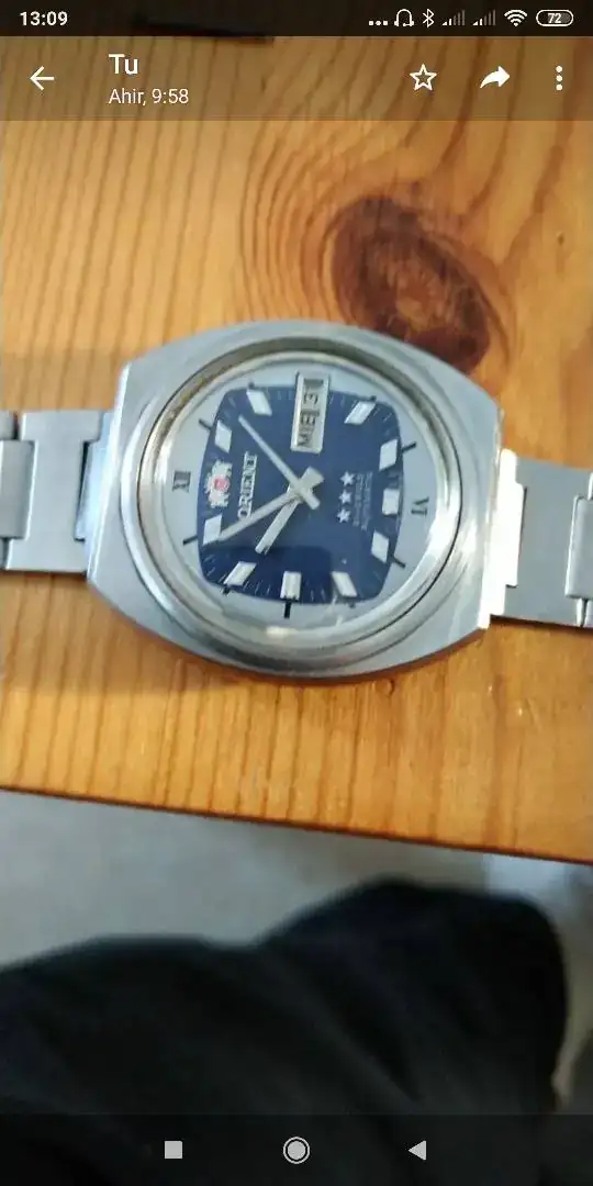

Bueno no sabía si era el número de serie o no. Pero por si acaso lo tapé pues por seguridad uno siempre debe tapar el número de serie.
por seguridad se tapa en relojes desde rolex en adelante, para evitar que los copien con tu número de serie y tu reloj parezca una de las tantas copias que fabriquen con tu número de serie. Sin ofender pero este reloj no tiene nada especial y no hace falta que te molestes en taparlo!

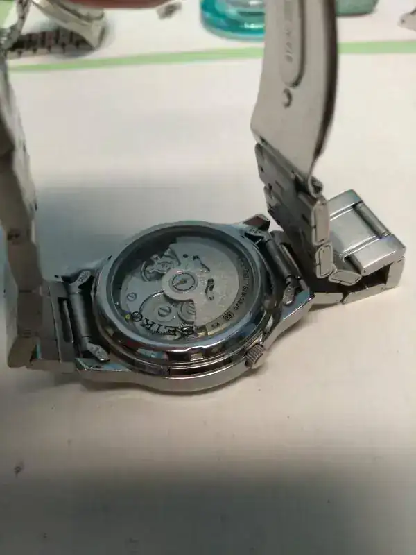

Ahora bien, en relación a los nuevos Seiko de serie 7s.......es 90% un calibre Orient 46943, comparten volante y su puente, cubo, ruedas y solo se direfencía el botón de calendario, además SI tiene partes plásticas, como las ruedas de cambio de calendario y el arillo de sujeción calibre/caja. Entonces tener un Seiko actual serie 7s equivale a tener un Orient 46943.

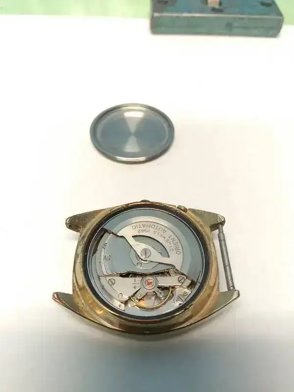

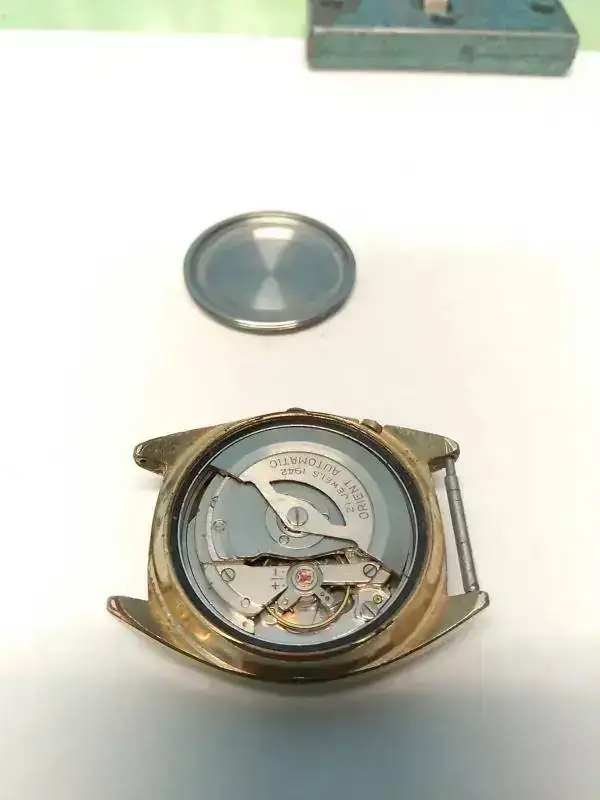

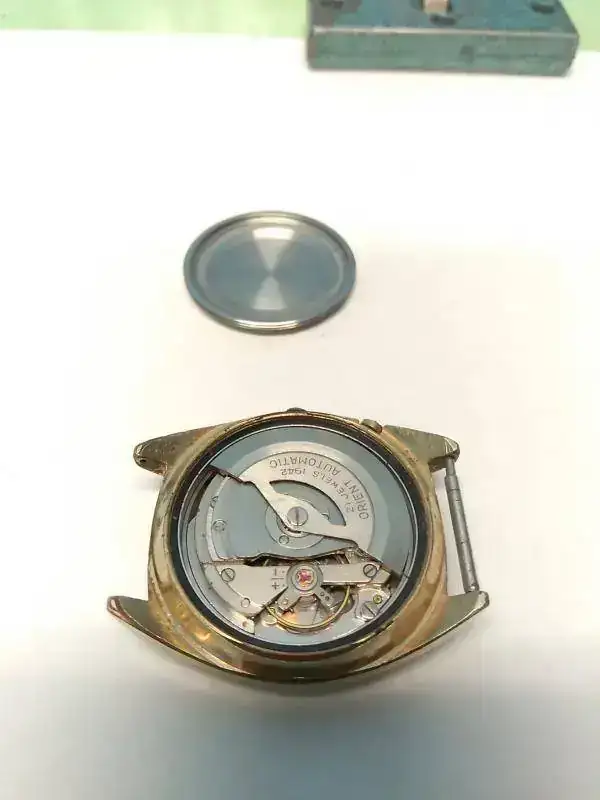

Y sabes alguna cosa del 1946? Es lo que ponen algunos rotores
Hola. El 1942/1946 es mas raro y por ende sus piezas mas difíciles de conseguir. Ese calibre tiene el puente del volante de lado a lado, y es el eje el punto débil. Y los calendarios están a las 3 y a las 9. El sistema para cambiar es el mismo con el pulsador a las 2. Como dato también el áncora y su puente son distintos por la posición del calibre, pero misma calidad que los 46941/43.
Como dato curioso, he visto copias de Orient con calibre BFG, que por no gastar dinero no he comprado, pero de que los hay, los hay; ahora, para crear mas polémica, también hicieron citizen con BFG o EB. Algo que no entiendo, pero sucedió, suizos copiando japoneses!!!!
Pongo un ejemplo del 1942-46.
Ver el archivos adjunto 716220
Pues si....el puente va de lado a lado[emoji106]

El calendario va a las 3 y la corona también, he visto de esos 1946 que can como dices tú, pero el mío no

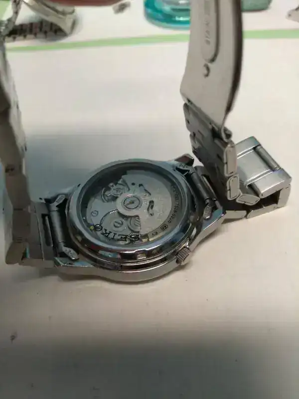

Aquí las fotos de un Seiko 7s26 con piezas de plástico y con un parecido impresionante con el orient 46943:
