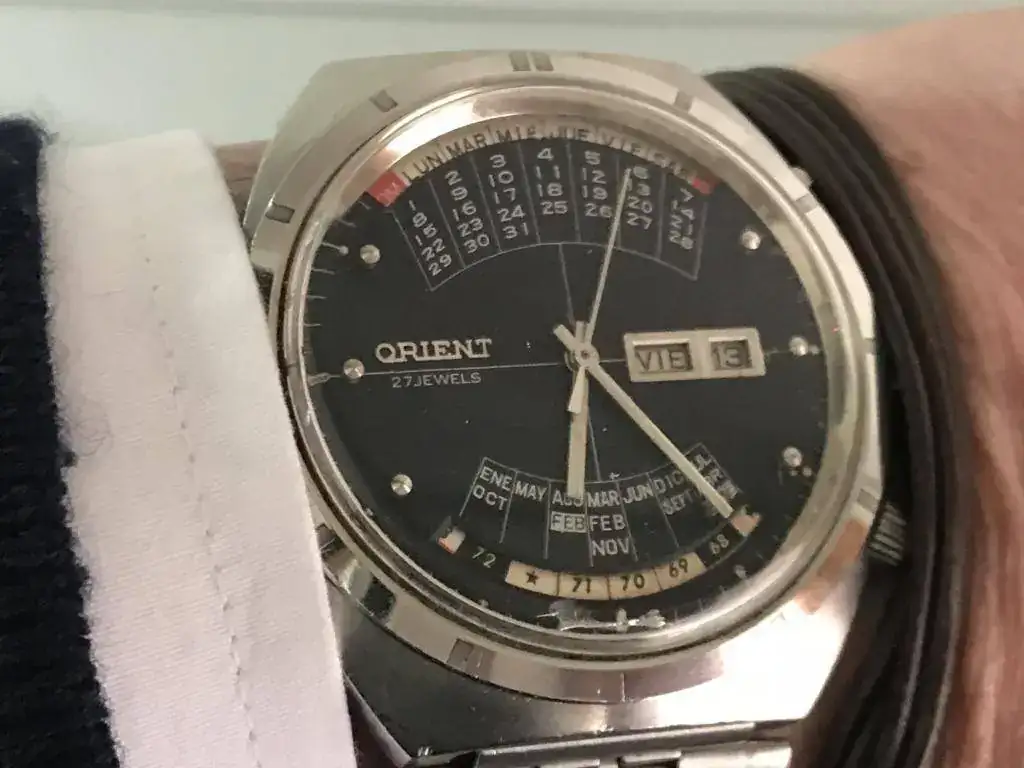

Una innovación notable de Oriente es el
. La compañía todavía incluye esta función en muchos relojes de rango medio y superior. Orient también es aficionado a los indicadores

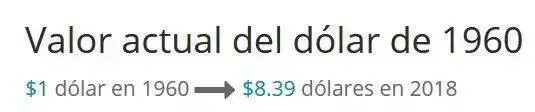

1 - En 1957, se lanza el 21 joya de Marte (Se vendía por 9.770 yenes).
Teniendo en cuenta que en esa fecha un dólar equivalía aproximadamente a 370 yenes costaría unos 28 dólares de la época, que haciendo el cálculo con el valor actual supondrían unos 235 dólares.. Osea unos 285 euros actuales….

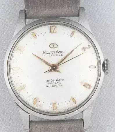

1. En 1955, el Oriente Hinomatic - H, M, segundos centrales.. A pesar del nombre del modelo, parece que este fue realmente un reloj de carga Manual. [Ver 1961]
El Hino en Hinomatic se refiere a la fábrica de Orient Hino .
El ejemplo anterior muestra la "S" dentro de una "O" estilizada que también se ve en los respaldos de casos de Royal Orient. Tenga en cuenta que este reloj se llama "Estrella de Oriente" debajo de ese logotipo (otras líneas de Oriente también tienen el nombre de Estrella). Puede ser que el significado de "S" sea "Estrella" en lugar de "Súper" como se indica en la sección ROYAL.

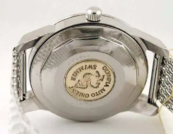

3. En 1961, se lanza el primer reloj de movimiento automático de Oriente. El "Super Auto", que se describió como "perfecto devanado automático".
4. 1962 - Se lanzó The Orient "Swimmer", un modelo a prueba de agua.

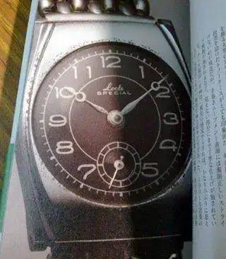

Volviendo a la linea vintage, según algunas fuentes, el siguiente reloj, marcado como "Locle" y denominado "Cronómetro" también fue un producto de la "Yoshida Watch Shop". El movimiento parece idéntico o muy similar a los utilizados en la línea STAR de Oriente [introducción de 1951]:

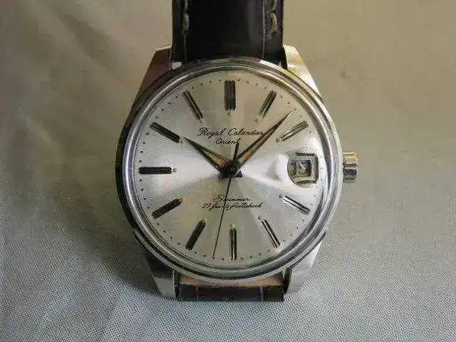

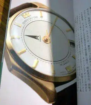

Se introdujo un modelo con visualización de fecha en 1961, Royal Calendar Orient basado en la variante 21j del movimiento real tipo"N"

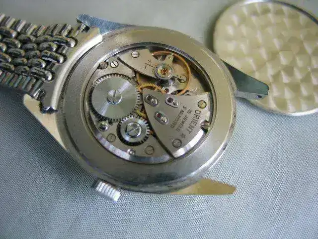

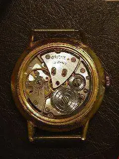

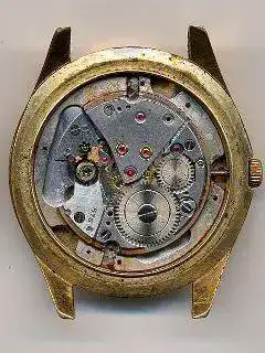

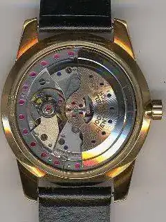

Una muestra de la variante del movimiento de 23j:
y una vista del reloj en sí:

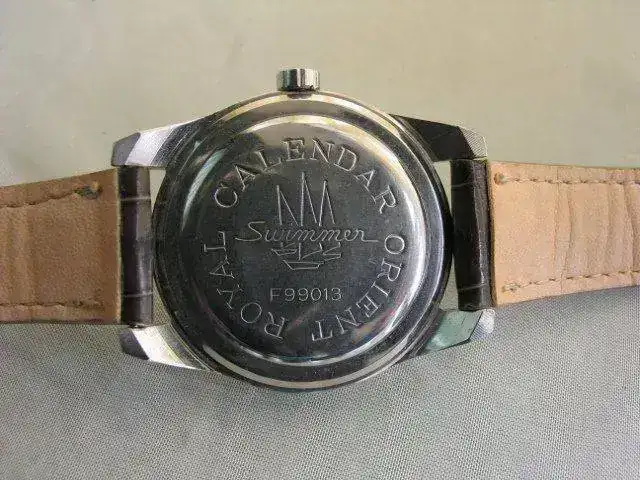

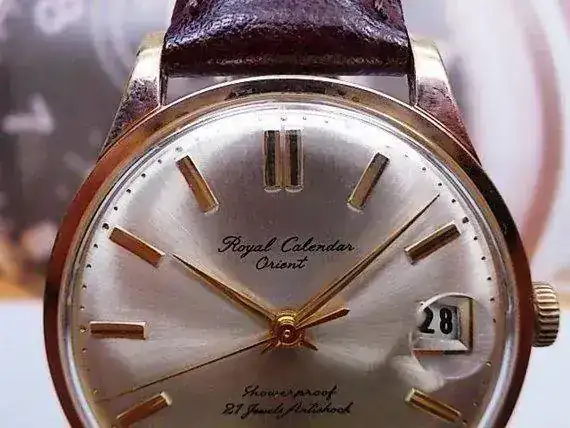

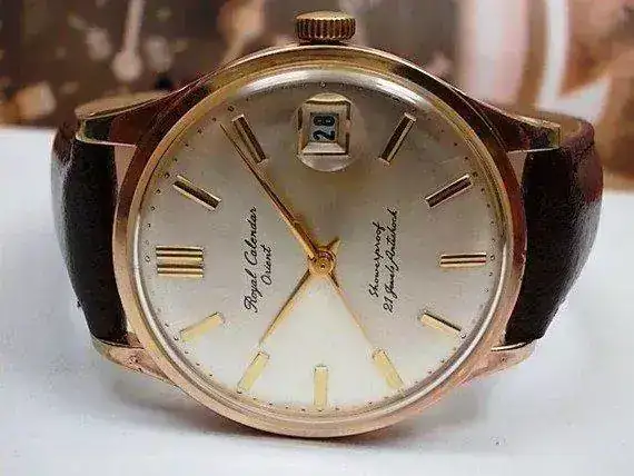

Royal Calendario :
La adición de una ventana de Fecha hizo este nuevo modelo.

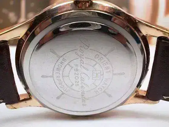

Diseño de la trasera del Royal Calendario
y la "ventana cíclope" para la Fecha

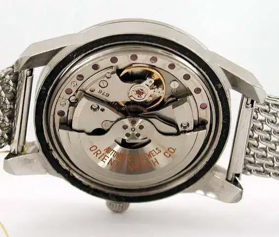

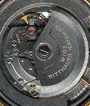

La variante 23j de Royal fue por un tiempo la mayor calidad de Orient.

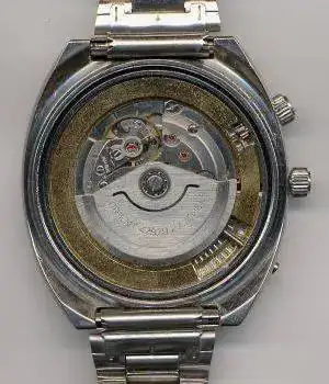

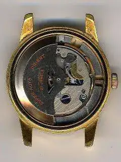

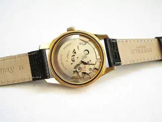

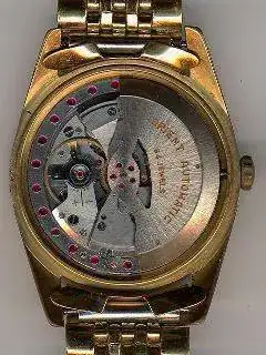

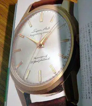

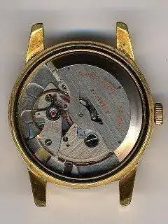

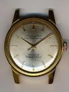

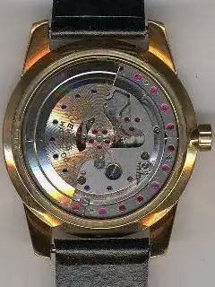

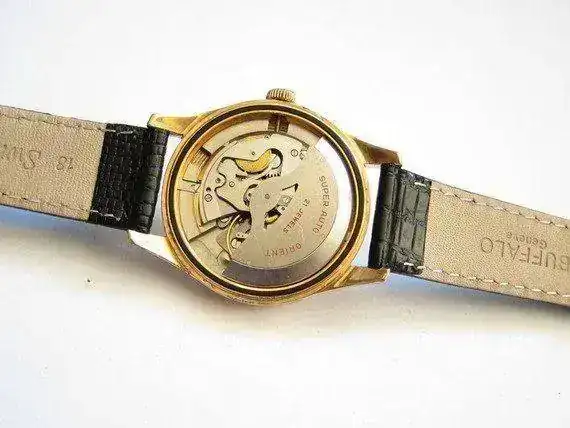

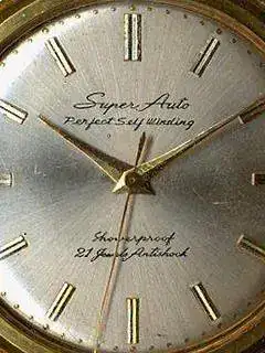

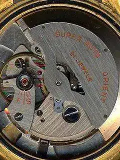

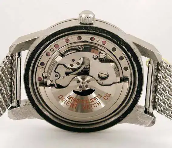

Basado en el Royal, fue el 21j Super Auto Perfect Wind-Winding [al menos según fuentes japonesas, se supone que es una base de la variante Royal 21j con un sistema de bobinado automático tipo IWC Pellaton añadido].
Imágenes del movimiento que muestran el sistema del automático
¡Para aquellos familiarizados con IWC y el sistema Pellaton, pueden ver las similitudes!

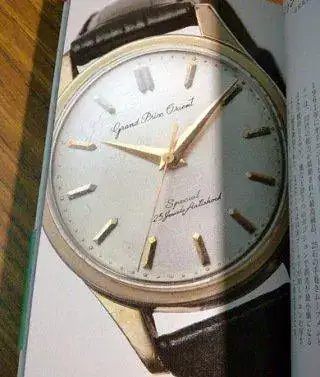

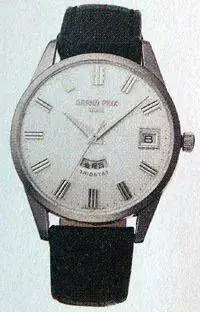

El Grand Prix (ambos modelos de carga manual y de carga automática) siguió, y reemplazó, al Royal y se convirtió en el "extremo superior" de Orient.
Suceder al Royal fue el Gran Premio. Vinieron tanto con carga manual como con movimientos automáticos.
En 1961 apraecen los Grand Prix y Grand Prix Calendar de carga manua.
También ese mismo año también aparece otro etiquetado como "Gran Premio de Olympia Orient", con un movimiento diferente !!

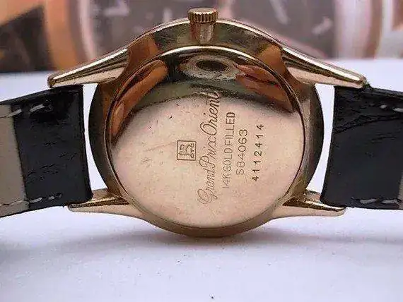

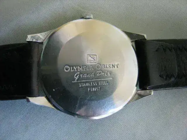

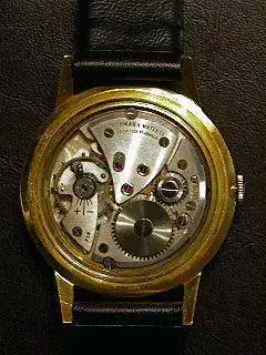

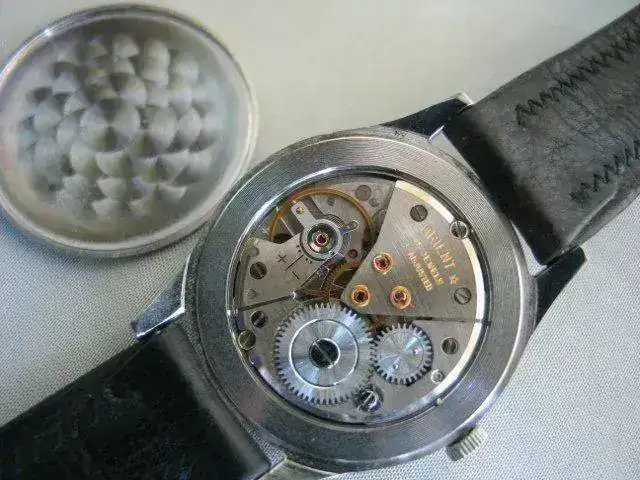

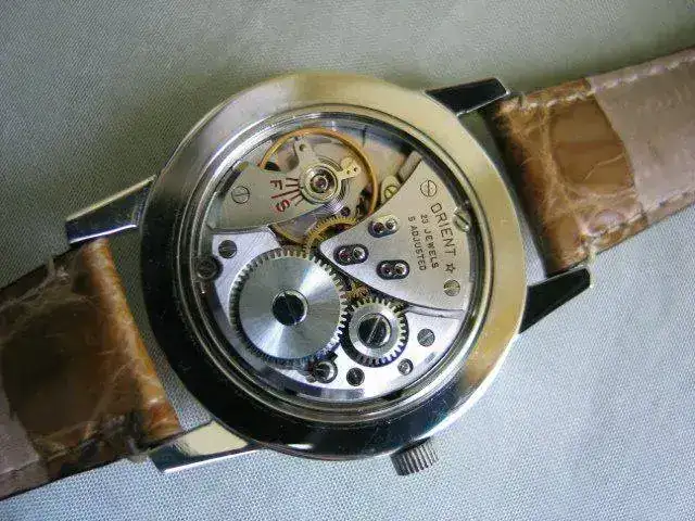

Un Grand Prix de carga manual:
Tipo "N":

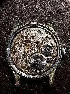

Ahora, aquí hay una foto de tipo "L":

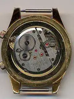

Lo que es visiblemente diferente en las imágenes es la diferencia en los engranajes del tren de bobinado y la configuración de las placas y el puente / ensamblaje del balance. Aparte de eso, las cosas se ven más o menos igual, incluido el hecho de que ambos movimientos son 25 joyas, 5 posiciones ajustadas, y ninguno tiene un ajustador fino en el balance.
En la base de datos también se encuentra una versión de 21j Olympia de Grand Prix (con movimiento de tipo "L") ... así que como puede ver, el tipo "L" no solo era la variante de 25j.
En la tabla de movimiento, se ve que ambos son de 18,000 bph. ( alternancias )
No visible en las imágenes de la base de datos, son las diferencias que se ven en la tabla de movimientos:
los tipos "N" [de Royal y Grand Prix (no Olympia) tienen 25,50 mm de diámetro y 4,20 mm de grosor
¡mientras que los tipos "L" se muestran como 26.10 mm de diámetro y 3.65 mm de grosor!
¡Este ensanchamiento y adelgazamiento del movimiento es solo la continuación de una tendencia de Orient y otros relojeros japoneses a lo largo de los años 50 y principios de los 60!

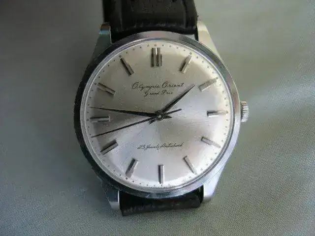

Probablemente, el siguiente ejemplo muestra un tipo "L":
Tenga en cuenta que tiene AMBOS, el Grand Prix y el distintivo de Olympia.

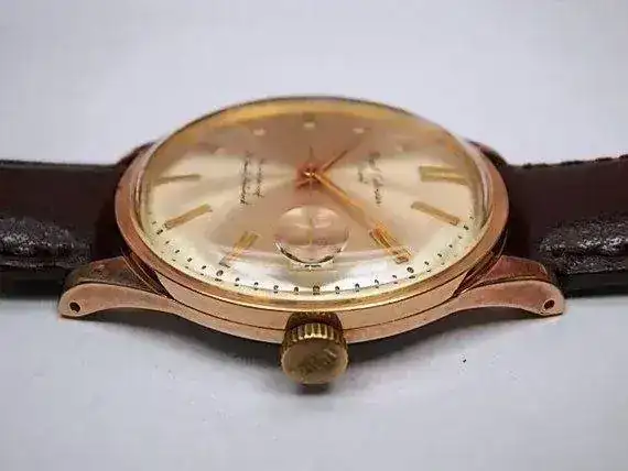

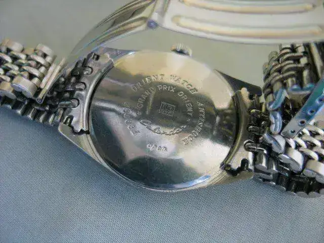

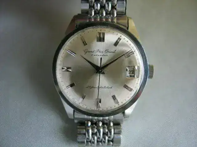

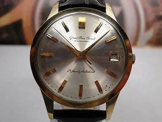

Al igual que con el Royal, salieron con una versión de Calendar [Date-only]:
Fotos de un Grand Prix Calendar( colección particular del forero del hilo )

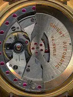

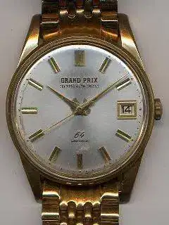

1. Grand Prix Almighty 64

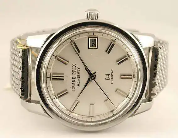

Esto se introdujo en la primavera de 1963 en conmemoración de los Juegos Olímpicos de Tokio de 1964 (de ahí el fundamento de 64 como joya). Este tiene un calibre 676 cuyo calibre base es un calendario LC Olympia con 24 joyas (? - ¿tal vez la fuente significa 23? Vea la sección Viento de mano o la Tabla de movimiento de Oriente). En el momento de la introducción, este movimiento tenía el mayor recuento de joyas de cualquier movimiento hecho en Japón.
Se dice que el mecanismo de devanado automático es una copia del tipo de IWC Pelaton (no se sabe si hubo una licencia formal de la tecnología de IWC).

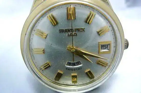

Tenga en cuenta que este tiene un ajuste fino en la balanza, ¡es el diseño de TRIOSTAT!

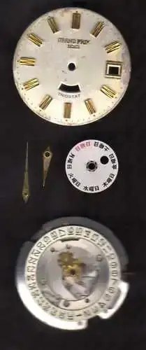

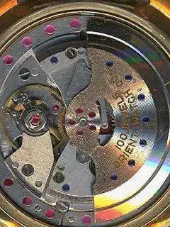

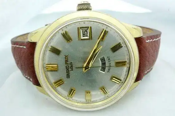

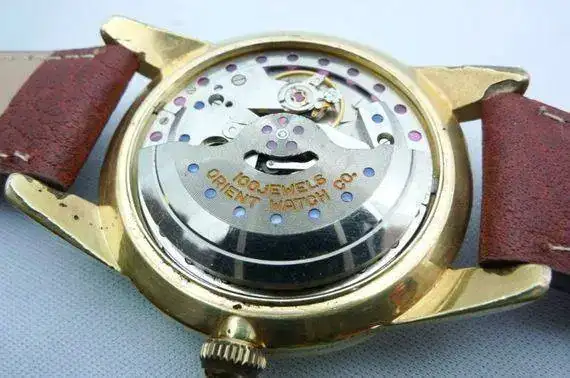

2. Grand Prix 100 [100 joya cuenta] en junio de 1964:
Se dice que este modelo es capaz de rendimiento de grado cronómetro (debido al tipo de ajuste fino utilizado). Sin embargo, creo que esto se aplica a la variante 64j también ...
Algunos ejemplos:

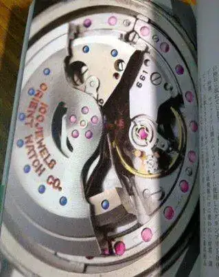

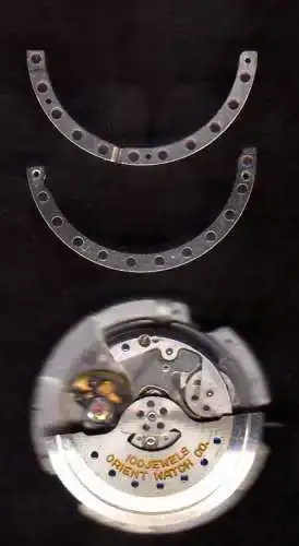

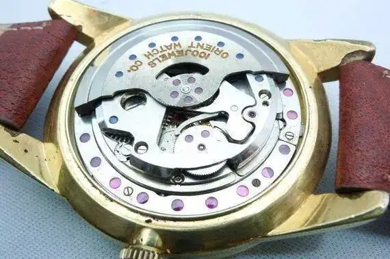

¿Por qué tantas joyas y qué pueden hacer?
A partir de las tomas de movimientos anteriores (y algunas debajo de la versión 100j), puede suponer que:

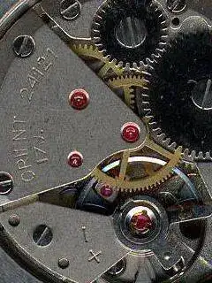

1. Tanto las versiones 64j y 100j tienen joyas en forma de anillo alrededor de las placas de movimiento que están destinadas a evitar el "roce del rotor" a lo largo de los bordes exteriores de esas placas (debajo del borde exterior del rotor).
2. Ambas versiones tienen joyas incrustadas en el cubo del rotor. No existen detalles suficientes para determinar si funcionan dentro del rodamiento del rotor o si existen para "estabilizar" el rotor a medida que gira.
3. La versión 100j tiene joyas adicionales incrustadas en el rotor y ésas parecen prevenir el raspado del rotor en el propio puente de bobinado.
Según Orient, la variedad 100j tiene 89 rubíes y 11 zafiros [probablemente todos sintéticos].

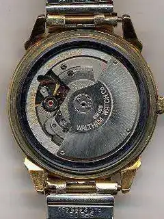

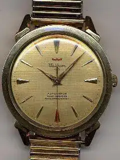

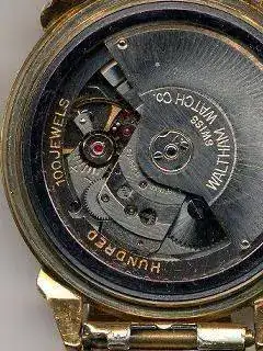

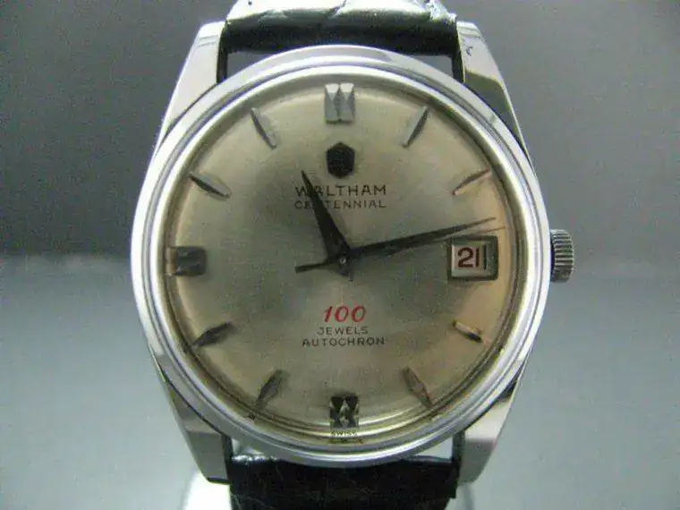

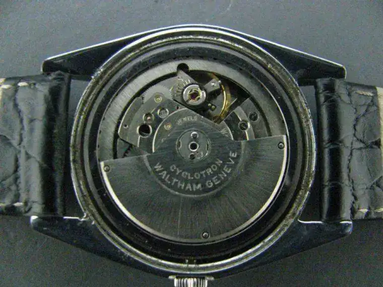

Waltham salió con su propio modelo de 100 joyas, el Centennial Autochron:
con un movimiento de "ciclotrón" de viento automático:

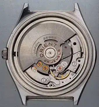

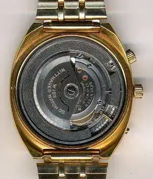

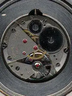

  1. Un movimiento Seiko en un modelo Ca.1970 Orient ???
De acuerdo con el sitio de Nakahiro ... moji, el cal. 26960 El movimiento de Oriente (25j automático) usado en el reloj de modelo "GM" de Orient, en realidad se derivaba de (o simplemente un reetiquetado) 25j Seiko cal. 52x6 [probablemente sea 5206 o 5216, no son específicos, pero discuten el problema en una sección del Seiko LM Special que usó 5206 o 5216]. Aquí hay una foto del movimiento de Orient:

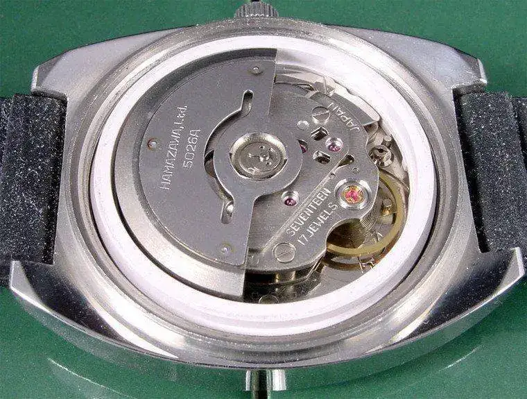

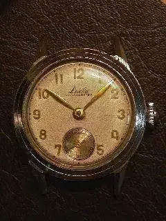

2. ¿Un movimiento de Oriente utilizado en la marca Urika?
El foro / sitio de PMWF ha identificado los orígenes de la cal. 5026.
Un movimiento de "Hamazawa" utilizado para un Urika de hombres (pequeño fabricante de relojes japonés en 1970) como calificador autorizado de Oriente. 16720 (la imagen del Orient es difusa, pero creo que es el calibre # en el rotor).
Lo que sigue es una foto del movimiento Urika:

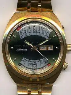

De una era posterior:
Anuncio de World Time Diver Auto:

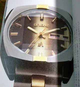

Procedente de "reloj único".

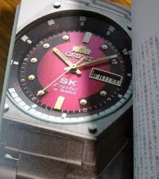

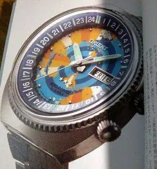

También había una línea conocida como el mexicano, que se parecía bastante al Seiko Advan en concepto [estilo "mod"] y comercialización.
Se dice que el nombre mexicano se usó para esta línea desde que el dial brilló como el ópalo mexicano.
Una vez vi un sitio web de recolección de Japanses con muchos escaneos de anuncios mexicanos, pero esto parece haber desaparecido.
Actualmente hay 1 análisis de anuncios [de una caja de fósforos con el mexicano] en el Museo de Oriente (en línea) @
y hay 1 referencia de un libro ilustrado [ "The Orient"] que aparece @
que describe al mexicano.
Además, esa referencia parece indicar que el nácar [aunque no se sabe si es real o simulado] se usó en el cuadrante, "Se adopta la cara que usa el marisco de la naturaleza"
ACTUALIZACIÓN: reciente "descubrimiento"
Anuncios para mexicanos [de www.isozaki-tokei.com]:
Tenga en cuenta el uso del logotipo de Sun en el anuncio, que es muy similar al logotipo del sol Seiko Advan.
Y el "SSS" mexicano. Los mexicanos "regular" y "SSS" parecen ser mecánicos [tenga en cuenta las indicaciones en ambos anuncios para el recuento de 27 joyas], sin embargo, se necesita más investigación en el texto del anuncio "SSS" para determinar la importancia del " 1000 + - 50Hv "y el distintivo" SSS "en sí mismo].
Finalmente, observe el logotipo del cuadrante en los ejemplos mexicanos [un capital estilizado "A"] - también se usa en Racer y Jaguar Focus, en la sección de anuncios que se ve anteriormente en esta entrada (Recursos de marketing).

Aquí vamos a desvelar secretos sobre la máquina de ORIENT.
Aunque escuché que ROYAL_ORIENT se desarrolló en base a Cronos de SEIKO,
Las máquinas de ROYAL_ORIENT y Hermann son muy similares (la forma sísmica y el número de rubíes son diferentes).
¿Qué curioso verdad?
Por cierto, la máquina de Hermenn es Fonten Mellon 73.
Máquina de ROYAL_ORIENT (19J) máquina Hermann (17J)
Pegado de <
Aquí vamos desvelar otro secreto sobre la máquina de ORIENT.
Por separado, no es un secreto ... (Risa)
Es un ejemplo típico que tomó el rotor completamente del bobinado automático y enrollado a mano. La forma del tempo es su forma original.
Máquina AAA de bobinado automático máquina automática de bobinado AAA
Pegado de <

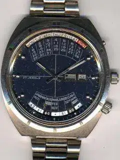

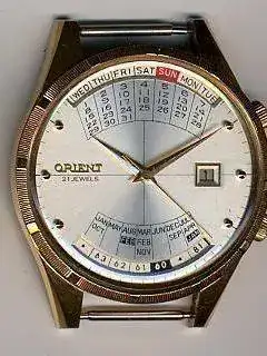

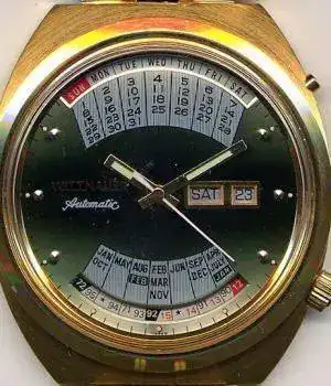

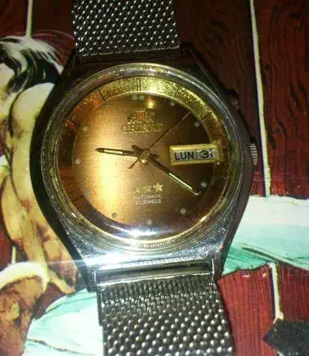

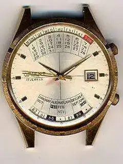

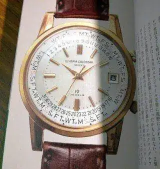

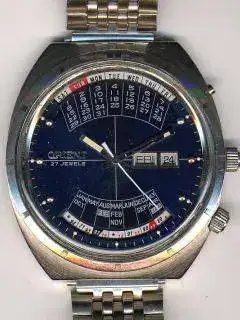

Una curiosidad sobre el calendario de cuerda manual de ORIENT.
Los relojes Orient tiene muchos relojes con funciones únicas.
Un ejemplo típico de esa función especial es el calendario de 10 años (nombre común).
Puede visualizar el calendario mensual de 1960 a 1981 mediante la operación de corona en la posición de las 2 en punto. Es bastante fácil descubrir las fechas si te acostumbras.
El calendario anual de este sistema está siendo investigado en cuanto a si Orient es el original, por lo que no puedo afirmarlo, pero creo que es una función maravillosa.
Especificación de piedra de 17 espec. De piedra 21
Por qué, 17 especificación de piedra y 21 especificación de piedra, el diseño de mano y el diseño de los índices es ligeramente diferente.
Por favor mira la máquina. Esta es
de
del
(producto eliminado por la función de bobinado mono).
(El diseño de apariencia es el mismo).

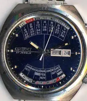

Y algunas personas dicen que es uno de los "3 relojes tontos de Orient (¡qué grosero!)" ...Tienen una mente estrecha de hombros, pero demostraré que es claramente un error.
Antes que nada, lo que se dice que es estúpido ... ...
La razón es porque solamente puedes analizar la fecha desde 1960 a 1981!

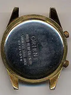

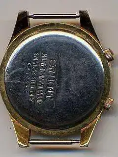

Por favor, mira la inscripción de la tapa trasera.
Ambos modelos están escritos con firmeza como "CALENDARIO MULTI-AÑO".
Es decir, es un modelo de correspondencia de varios años, no es un calendario de un millón de años.
El llamado calendario de millones de años es "Calendario perpetuo".
Llamarlo como un "calendario todo el año" sin permiso, es quedarse con "No me correspondo por un millón de años"
Es ser grosero con este modelo.
Bueno, me gusta la expresión "calendario del millon de años"
A partir de ahora, no me importa, si... no me importa llamarlo así , asi que ... ...,
Como función de la época de década de 1960, es una cosa maravillosa.

Otra consideración sobre el primer reloj automático de Oriente.
Este es el "Super Auto Perfect Winding Winding" del primer modelo de cuerda automática de Orient que apareció en el '61.
Aunque el índice de puntos y la representación del teclado de la sensación cursiva parecen ser una reminiscencia de IWC,
La máquina es poco clara La circunferencia del rotor,
También siento que se está desarrollando el "primer bobinado automático".
Aunque cree que también hay personas que han notado la forma del brillo y un zócalo ligeramente visible, la máquina base es
, y tiene una configuración con un mecanismo de devanado automático agregado allí.
Máquina "Original ORIENT" Máquina "Super Auto"
El devanado automático de IWC es muy similar".
Desafortunadamente, en Gala Laboratories, IWC no posee bobinados automáticos.
No he obtenido la confirmación de los entendidos…
El mecanismo de elevación es un enganche de un solo sentido que convierte el movimiento giratorio del rotor en un movimiento hacia adelante y hacia atrás de un tirón por una leva de corazón y termina con una palanca de elevación en forma de hoz. (¿Esta área se parece a IWC?)
Desde el aspecto de esta máquina, comienza la historia del bobinado automático de Orient, se sublimará a ese modelo
Es un testigo precioso en la primera fase de la fabricación del mecanismo automático de Orient.
Continuará ...

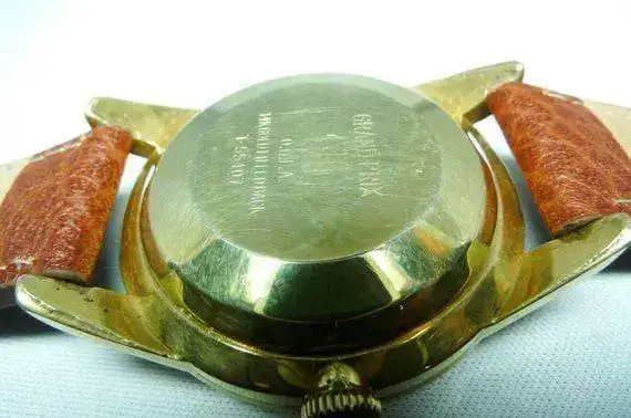

Como secuela de la consideración del primer reloj automático de Oriente,
Pienso en el reloj multi-piedra de Oriente (¿sublimación automática?).
Hace mucho tiempo, el reloj doméstico también tuvo una era de fe multicolores y cada fabricante compitió para anunciar un reloj con especificaciones de múltiples piedras. La última aparición es el Grand Prix 64 y 100 de ORIENT.
Continuamos defendiendo la gloria de la especificación de piedra más grande doméstica (risas).
Aunque Masashi Faith en sí misma quedó obsoleta después,
Incluso ahora, hay personas que hablan sobre la profundidad de la fe de la época, "Esta es una piedra alta porque hay muchas piedras", dijo Yoji, un antiguo comerciante de antigüedades.(Sonrisa irónica)
Por favor, mira estas dos máquinas.
Grand Prix 64 (64 piedras) a la izquierda y Grand Prix 100 (100 piedras) a la derecha.
En realidad, este gran premio 64 es exactamente un nombre más largo.
"OLYMPIA AUTO ORIENT GRAND PRIX 64" ....
La imagen de abajo también es una máquina de Grand Prix 64 (izquierda) y Grand Prix 100 (derecha).
En cuanto a las 64 piedras, además de las piedras alrededor del rotor, no se nota, por lo que parece inesperado, ordinario (?),
¡Hay 100 piedras y gran parte repartidas por el cuerpo del rotor!
Esta es una copa de "GRAND PRIX 64 ALMIGHTY OLYMPIA AUTO ORIENT"
Debido a que faltan las partes alrededor del rotor, el estado de la máquina es, por el contrario, fácil de entender. (Sonrisa irónica)
El Grand Prix 64, maquinaria de cuerda manual que no sea alrededor del rotor tiene 24 especificaciones de piedra,
Sin rotor, parece una máquina muy ordinaria.
Creo que se puede entender que las máquinas del sistema ROYAL ORIENT se basan en la forma de la placa base.
Máquina "GRAND PRIX 64 ALMIGHTY" máquina "ROYAL ORIENT"
Como cuestión de hecho, mis ojos se reflejaron por primera vez en muchas piedras, y el Grand Prix 100 fue tratado como una humillación..
Sin embargo, las especificaciones de la máquina tienen una gran ventaja, como la instalación de Triostat (TRIOSTAT) en el bloque Inca, es solo el vértice de Oriente · Original Winding automático (sistema real)
Se considera que es la culminación.
El Grand Prix 100 también tiene un mecanismo de cuerda manual 24 piedras incluidas, al igual que GP64 Otro alrededor del rotor, etc. tiene 100 especificaciones de piedra.
Parece que se usa "zafiro artificial" para la piedra azul que se ve en el rotor característico y receptor de rotor de GP100. Grand Prix 64/100 junto con un rotor común alineado con "Rucks"
22 piedras soportan un gran rotor pesado, parece que hay un tremendo efecto en la mejora de la eficiencia de enrrollamiento y la reducción de la carga en el eje del rotor.
No obstante, no conozco la máquina en detalle, así que no digo nada sobre la eficacia de las piedras,
La sensación que usé es, de hecho, la impresión de que el rotor gira de manera bastante silenciosa.
Por un momento, creo que si es un elemento que falta en el rotor, Hodo está girando suavemente. (¡Sensación corporal!)
De hecho, puede ser una existencia heterocíclica nacida al final de la competencia impulsada por Masashi Faith,
Son los relojes maravillosos los que nos hacen sentir incluso ahora, "¡Los maestros no son Fechadores!", "¡Es un poco diferente a poner piedras en las decoraciones!" (^ o ^)
# Ao se siente como "¡No soy un número de piedras, quiero alardear sobre los efectos de las piedras!"
¡Ya no lo llamaré reloj estúpido! (Tono Enojado)
Pegado de <

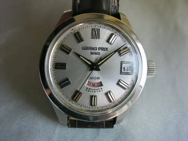

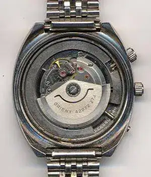

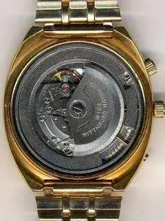

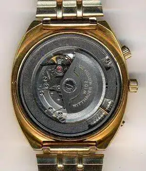

Es la edición extra del secreto del reloj de 100 piedras de ORIENT.
Cuando lo llamo reloj de 100 piedras, el ORIENT Grand Prix 100 es famoso por la producción nacional,

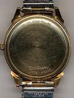

Como otro famoso reloj de piedra 100, está el "AUTOCHORON 100" de Waltham.
En el aspecto externo, parece un reloj de 3 agujas muy común.
Porque es dinero Kira hasta el dial, aunque es difícil decir normal. (Sonrisa irónica)
En comparación, es bastante obvio que es una máquina completamente diferente.
Difiere mucho del Grand Prix 100 AUTOCHORON 100 es invisible en las imágenes,
Alrededor del rotor, se siente como GP 100 y superior "Bissiri" y las piedras se alinean.
Desafortunadamente, debido a que el rotor no tiene forma de media luna, es un par con un anillo circular perfecto,
No puedo ver la piedra que recibe directamente el rotor.
(La parte escrita como CIENTOS 100 JOYAS es la parte del anillo del rotor).
Sin embargo, en apariencia, además de eso, la existencia de la piedra no se puede sentir, y como una fe multishond,
Me da una impresión solitaria ... (Risa)

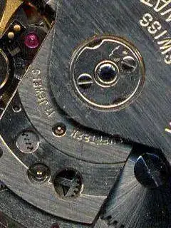

Extrañamente, AUTOCHORON 100 está grabado como "17 J" en la pletina,
Está grabado como "100 J" en el rotor. Esto empujó a la fuerza el devanado manual 17 piedras
Honestamente compruebo que se han adjuntado 100 rotores de piedra. (Sonrisa irónica)
Pero, en este caso, ¿cómo crees que las piedras grabadas de 100 piedras de rotor?
¿Son 100 piedras en todo el reloj? ¿Son solo 100 piedras en la sección del rotor?
(En todo el reloj, 100 piedras + 17 piedras = 117 piedras serán !!)
Si conoce la información, por favor avísenos. Gracias
Al igual que con el Grand Prix 100, este AUTOCHORON 100 también permite que el rotor funcione sin problemas.
Cuando lo conseguí por primera vez pensé que era un reloj manual ... (Maji)
De esta manera, incluso en la vista global, la dirección de la evolución del movimiento automático en ese momento,
Es UP de la eficiencia de rotación del rotor,
Creo que no había duda de que era multipartidista alrededor del rotor.
El Grand Prix 100 de Orient y Waltham también apuntaban a la respuesta obtenida,
Parece que fue lo mismo.
Él nunca quiso hacer más piedras, y como resultado terminó siendo más ...
(Oye, ¿te estás sobrecalentando ...?

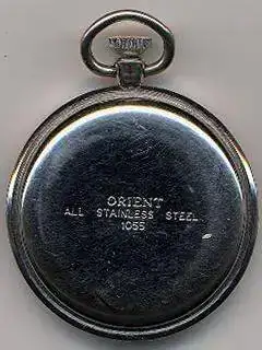

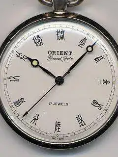

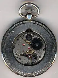

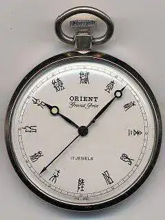

Se acerca al reloj de bolsillo de ORIENT.
Parece que Orient no saca un modelo especializado de memoria flash,
Tampoco veo un modelo de reloj de pulsera. (Estoy allí pero tengo ...).
Entonces, ¿qué es este modelo?

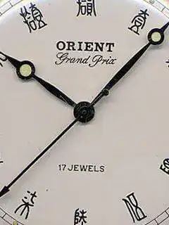

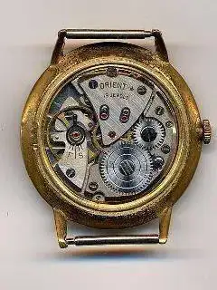

Los caracteres del signo zodiacal son palabras escritas (¿kanji?) Que no se pueden leer, pero están hechas por ORIENT sin error.
Además, el nombre de la mascota es "GrandPrix" que se le dio al modelo superior de Oriente el año pasado.
Además, el diseño de la mano es rígido.
Punta en forma de flecha y segundero elegante, estilo Breguet (?) Manecilla de mano y hora en minutos ....

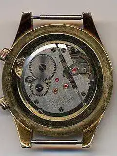

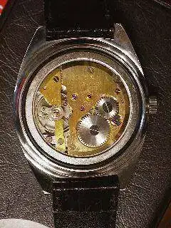

Entonces, mira la máquina.
Es lo mismo que la máquina que se montó en el reloj de pulsera hecho a mano por ORIENT en los años 70.
El material y el procesamiento son una atmósfera de producto industrial de estilo moderno.
Es una máquina que también se instaló en el reloj de pulsera de cuerda manual de los años 70.
Por cierto, ¿cuándo fue este modelo, qué tipo de ventas estaba a la venta?
¿Es para Asia (?) Desde los años 70, o para el hogar?
¿Y cuál es el número escrito en el dial? (Misterio)
<< 2001.1.7 Categorías >>
YUI me envió información. Muchas gracias
El carácter del signo zodiacal es "1 - 1, 2 - 2, N - 3, 4 - 4, W - 5, tierra - 6,
Laca → 7, manejo → 8, ku → 9, recogida → 10, recogida → 11, recogida → 12,
Parece que puedes leer.

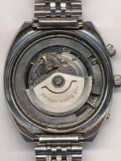

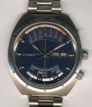

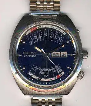

Esta vez, se trata de una cortina envolvente de cuerda automática (CALENDARIO OFICIAL de MULTI-YEAR).
Después de la cuerda manual mencionada anteriormente, Orient entregó un millón de cuencos,
Por supuesto, el bobinado automático se adoptó a partir del flujo de los tiempos.
Incluso diciendo que no es algo especial, se lleva a cabo el arrollamiento automático de piedra del sistema 27 de AAA y la función de visualización del calendario durante una década no ha cambiado desde los diez mil currys hechos a mano.
El único cambio es que se agregó la visualización del día de la semana.
Este es el tipo inicial de bobinado automático tallado.
La máquina tiene 27 piedras de cuerda automática con cuerda manual.
El rango visualizable del calendario solo se especifica entre 1960 y 1981, y el devanado manual se ha alargado un año más que los diez mil currys. Probablemente porque salió inmediatamente después del curry de envoltura de manos

Por lo tanto, teniendo en cuenta el rango de visualización de ORIENT (rango de correspondencia) del calendario anual,
Hay tres tipos de especificaciones a continuación.
Devanado manual: calendario de diez mil años (1960-1980)
Término automático de liquidación automática: calendario de todo el año (1960-1981)
Término de liquidación automática: calendario de todo el año (1971 - 2015)
Al menos, el último tipo de cuerda automática es una excelente función que puede usarse incluso ahora,
Ya no manejaré "largos inútiles". (Explosión)

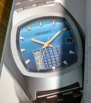

Por cierto, algunos de ustedes que malinterpretaron la función de un centenar de chicas serán explicados por si acaso,
En pocas palabras, es una función de extensión de "bisel interno giratorio". (Explosión)
Es una función que puede mostrar el calendario por un mes girando el día escrito en el bisel interior de forma manual cada mes, siempre que se muestre la fecha del calendario de un mes.
Nunca, el ajuste del año bisiesto no es automático o el calendario de 3 en punto tiene 31 días, por lo que después del pequeño mes debe avanzar un día (31 días) y puede ver la imagen Como puede ver, hay un calendario para un mes que se muestra en el dial hasta el 31, incluso si está configurado para cualquier mes.

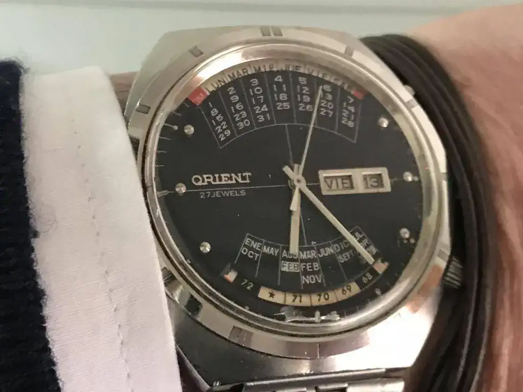

Hasta el final, el control del calendario es manual. (Sonrisa amarga)
Al principio, puede ver de la imagen de arriba, pero la visualización del calendario para el año civil cristiano (posición de las 6 en punto)
Dado que los años bisiestos están divididos en letras blancas de fondo negro, y los 00 años se dividen en letras blancas de fondo blanco, si comprende sus intenciones, es una especie de función amable.
De hecho, estos diez mil curris de cuerda automática se han reproducido recientemente, pero los detalles aún no se han investigado, porque todavía no se ha obtenido el spot.
Tal vez parezca que el rango de visualización del calendario ha cambiado, pero la máquina es desconocida.
Se puede decir que la serie versátil de Oriente comenzando con el devanado manual se completó con esta versión de cuerda automática. Y, su función es exactamente la función CALENDARIO MULTI-AÑO que puede usarse ahora incluso después de 30 años desde su aparición.

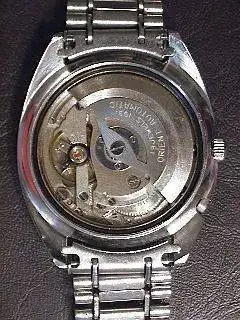

Este es "WITTNAUER 2002" de la compañía whitner (WITTNAUER).
Como puede ver de un vistazo, es muy similar al curry automático de ORIENT.
Veamos la máquina.
Parece que ya se ha dado cuenta, pero es la misma máquina que el último modelo de enrollamiento automático de ORIENT.
En realidad, hice ORIENT hizo un millón de currys con la marca Whitner (es decir, OEM !!).
Hay una marca grabada de "JAPÓN" de esa prueba en el receptor del templo.
Por cierto, Whitner 2002 tenía esta publicidad.
¿Y dónde están notando chicos?
Whitner ha cometido un error fatal. Está escrito "WITTNAUER 2002 DÍA - FECHA RELOJ AUTOMÁTICO CON CALENDARIO PERPETUO" en el manual anterior.
Esta es una frase de una frase en los diez mil curris de este mecanismo como se menciona en
ORIENT se dice que es "MULTI-YEAR" hasta el último, pero parece que Wittner lo ha pasado por alto. (Misterio)
Sin embargo, dado que se puede poner en práctica en los próximos diez años, ¡está bien! (Sonrisa amarga)
Volvamos a los temas y comparemos WITTNAUER2002 con ORIENT (tipo tardío).
El diseño del bisel es algo diferente, pero es lo mismo con la máquina, el estuche, el cuadrante y la mano.

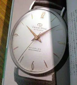

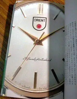

LIBRO CONMEMORATIVO DEL 60 ° ANIVERSARIO DE ORIENTE
Orient lanzó un libro conmemorativo como parte de la celebración de su 60 aniversario. Este libro de 200 páginas cuenta la historia de Oriente, incluida su historia, productos y experiencia. También cuenta con personal de diferentes departamentos, así como socios comerciales.
Tuve la oportunidad de echarle un vistazo a través del distribuidor local de Oriente,
. A continuación, se incluyen algunas fotos informales tomadas del capítulo "Archivo de productos".
1940s – Locle Special

1961 – Grand Prix Orient Special
1962 – Super Auto
1963 – Olympia Calendar
1964 – Olympia Calendar

1964 – Grand Prix 100

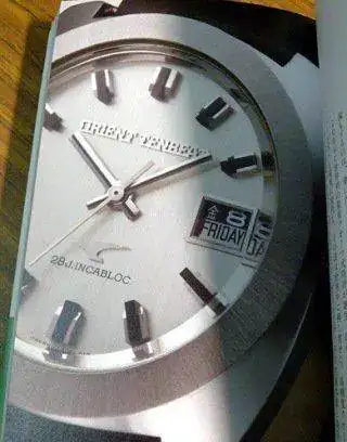

1970 – Ten-Beat

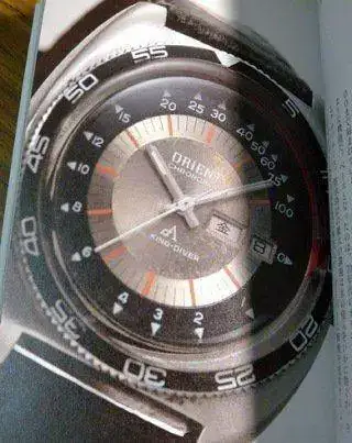

1970 – King Diver
1976 – Multi-year Calendar

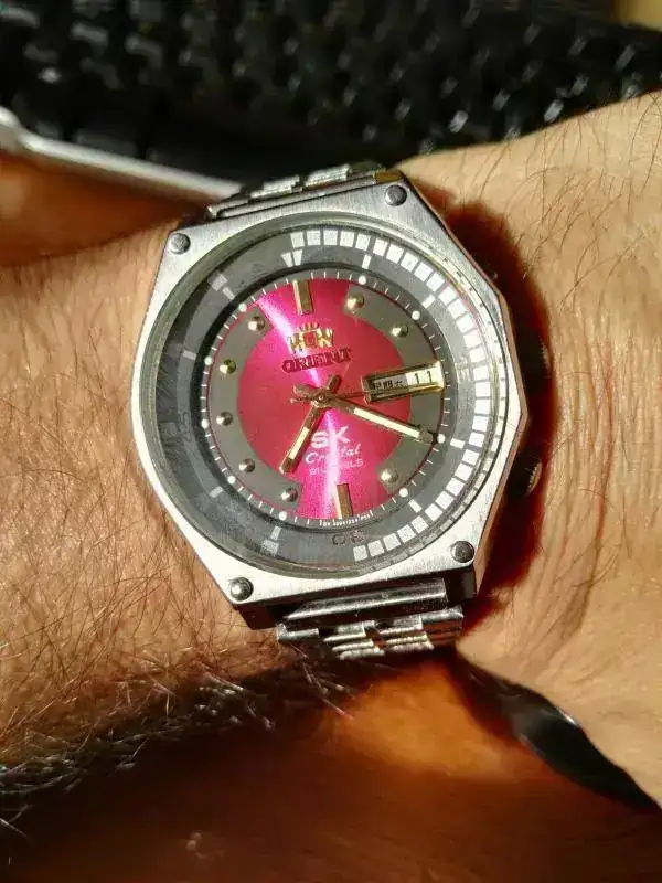

1980s – SK Model

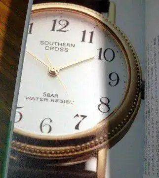

1982 – Southern Cross
1983-85 – A716

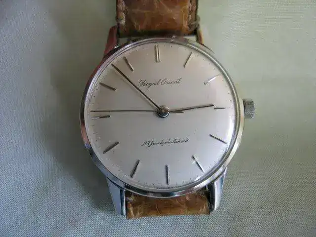

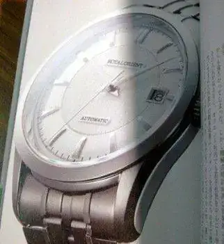

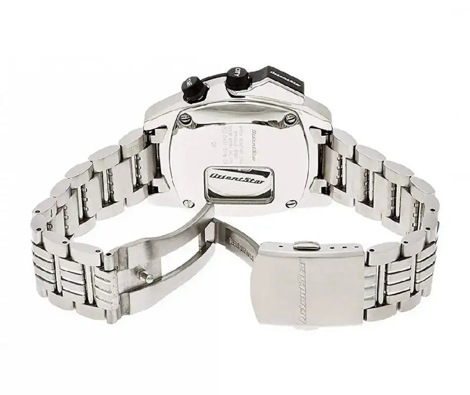

2004 – Royal Orient

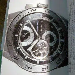

2005 – Orient Star Camera Model

Pues ya que estamos por aquí te acompaño con otro Orient, en este caso con un SK Crystal, lo que no se es si es el de los setenta o una de las reediciones, pero bonito es un rato..IMG_20180811_191917.webp.
