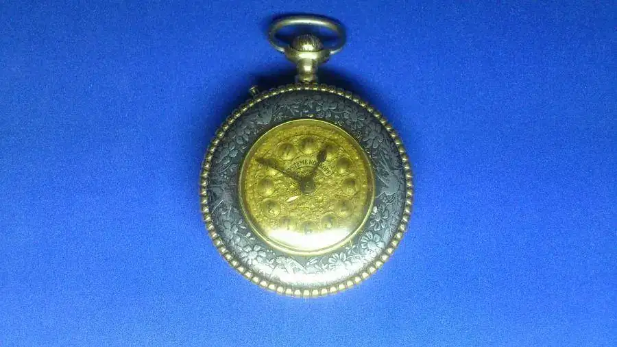

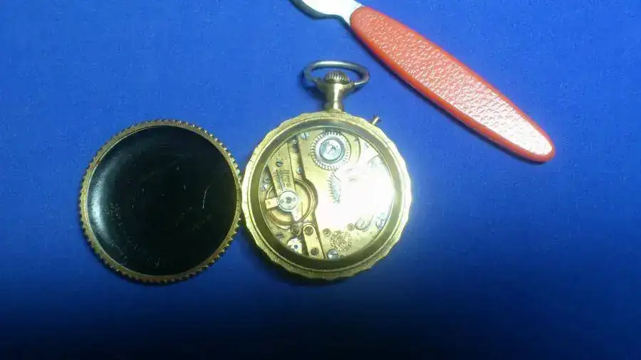

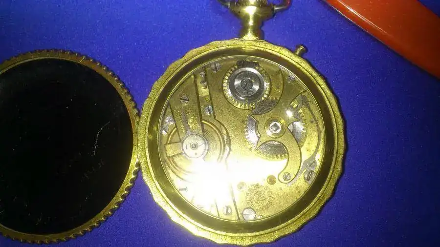

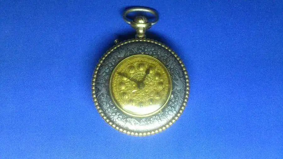

Hola que tal, he adquirido un systeme roskopf de bolsillo, y querría saber modelo y año de este reloj, he estado buscando información por internet y he visto de parecidos, pero ninguno como este y la verdad que tengo curiosidad.
Si me pudieseis hechar una mano os estaría agradecido.
Os paso unas fotos

Claramente es un reloj de bolsillo de sistema Roskopf. En fechas soy muy malo, pero diría que puede que sea de fines del s.XIX o principios de s.XX.
El modelo no sé que quieres decir.
En cuanto al posible fabricante en mi portátil tan pequeño lo veo todo diminuto, pero tal vez el sello que tiene la máquina me pueda decir algo, pues yo he usado muchos de estos relojes y me puede recordar algo o a alguno. Con cajas similares a la de este he usado varios, así facetadas en metal dorado e hierro pavonado, alguno incluso lo mostré aquí en algún hilo de otros compañeros.

Hola GONG, gracias por contestar, haré más fotos y las subiré, a ver si con mejores detalles podemos saber de que fecha es.
De momento le doy cuerda y en dos dias no ha atrasado ni avanzado nada, va como un "reloj" :)

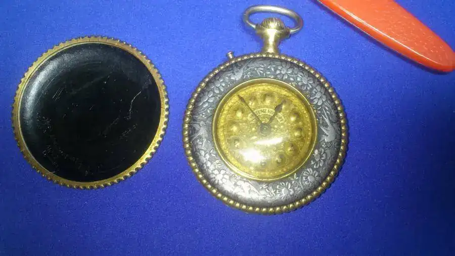

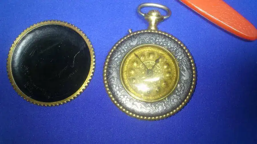

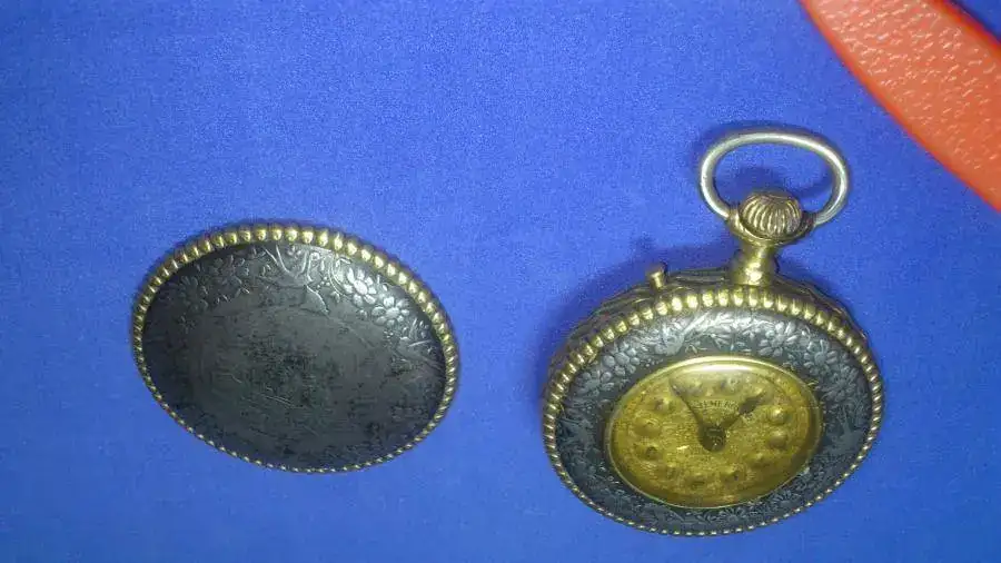

Adjunto unas fotos tal como prometí.
    37,3 KB · Visitas: 351

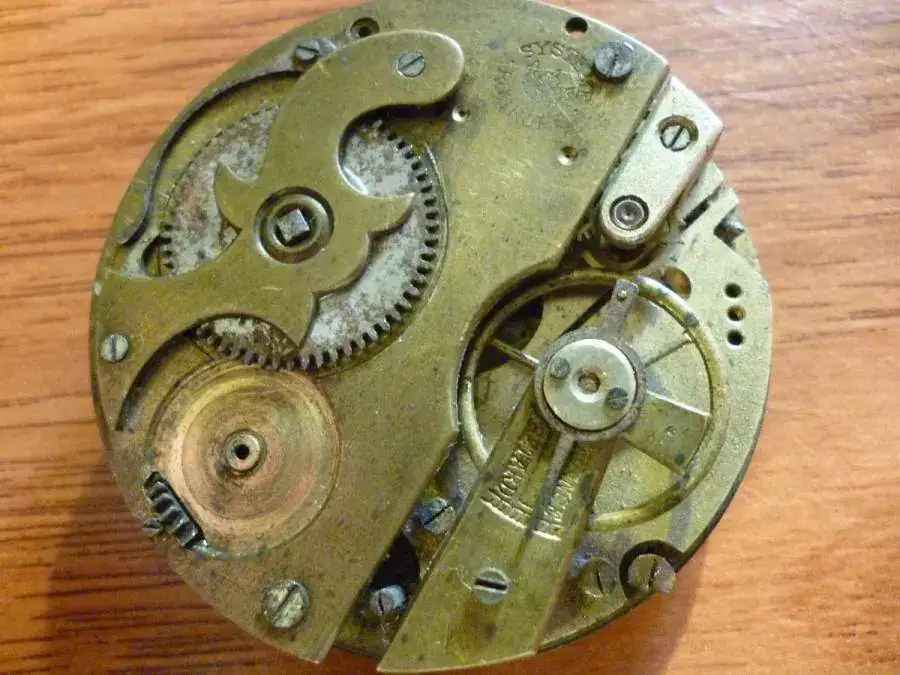

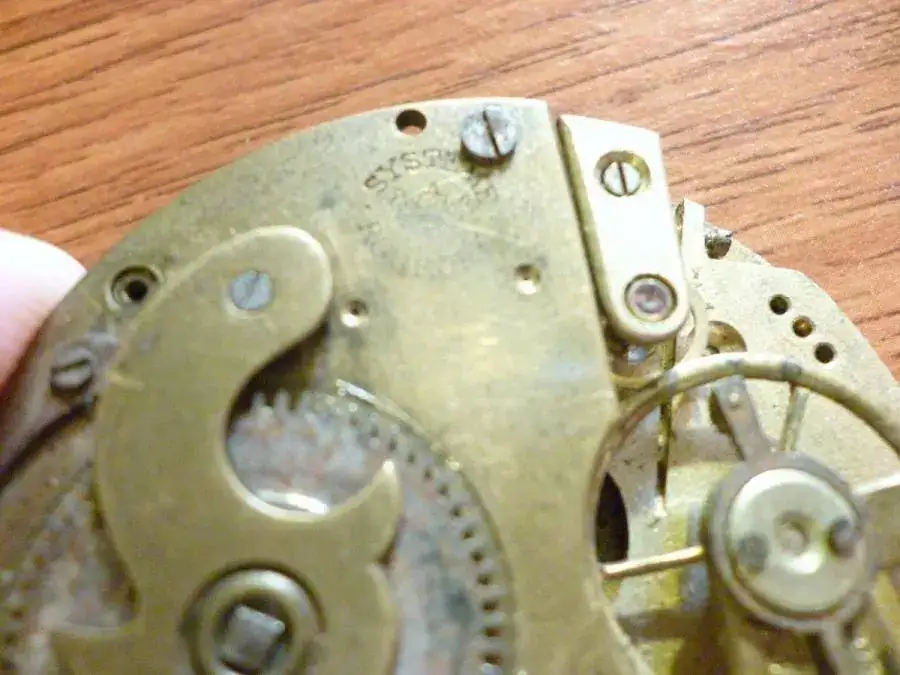

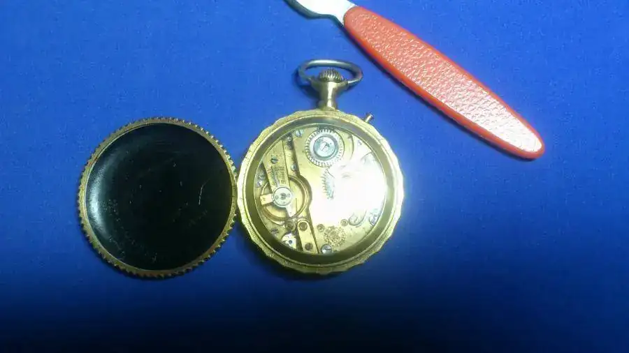

Otra foto con el logo dentro en el mecanismo.

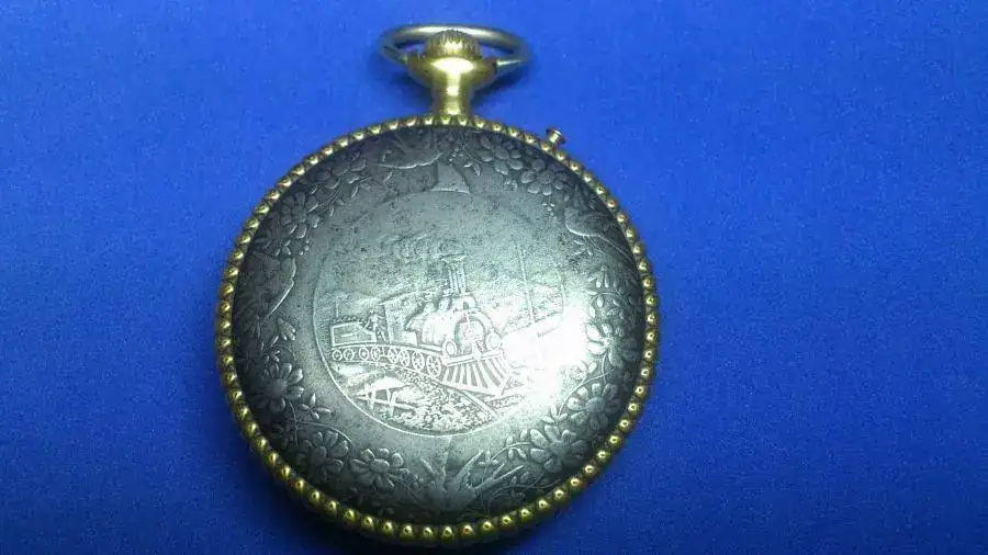

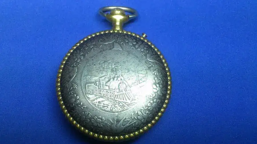

Hola, cbstres: Estos son los relojes que en la publicidad de 1900 y años cercanos llaman "fantasía": el perímetro no es una circunferencia, como suele ser, sino una línea sinuosa que sigue la curvatura de la circunferencia y las irregularidades de las "perlas" que circundan la esfera y la tapa del fondo. Parece un reloj de mujer. La combinación de la locomotora y de los pajarillos y las flores, y del azul y el dorado, no deja de tener su sentido romántico. ¿Qué diámetro tiene?

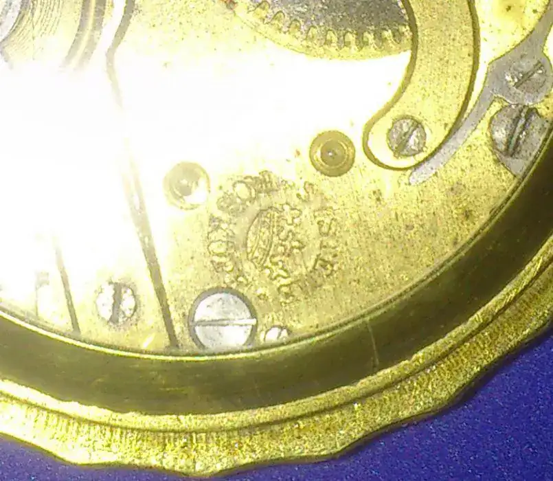

No subió la última foto. El sistema lo rechazó. Es necesario ver claramente el sello para saber de cuál de los fabricantes de relojes tipo Roskopf es el reloj, como te dijo ya GONG.

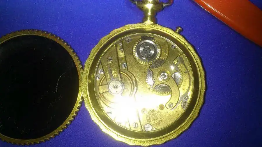

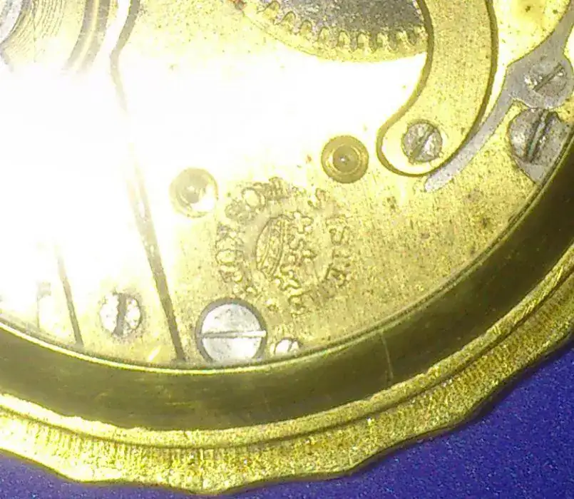

Subo otra vez la foto que se ve el logo dentro del mecanismo.
De diametro hace 5,4 centimetros de exterior y el cristal hace de diametro 3,3, no sabía que había relojes de bolsillo de damas o mujeres.
Hola, cbstres:
Mikrolisk, que ha compilado muchas marcas de relojes, trae un fabricante de relojes y de partes de relojes llamado Auguste Cortese, de Neuchâtel, Suiza, que usaba como marca gráfica una corona. No es igual a la corona ni a la marca de tu reloj, pero es el único fabricante de relojes sistema Roskopf que usaba una corona como sello, al parecer. Podría ser él. Registró su marca en Neuchâtel el 20 de diciembre de 1902. Hacía escapes Roskopf Systeme, lo que (supongo) no le impedía hacer el reloj completo, puesto que también fabricaba relojes, no solo assortiments (secciones ensambladas de reloj, como el pendiente, la corona y la anilla, o el conjunto del escape). Hay una objeción seria a esta candidatura, sin embargo. Cortese usa una corona imperial, y la de tu reloj es (creo) una corona condal. Nadie las confundiría ni las alternaría en Europa hace un siglo. Así que hay que seguir buscando.
Por el estilo de la decoración de los pajarillos y las flores, me parece que tu reloj podría datar de 1900-1910. Este sería un reloj económico de fantasía (System Roskopf), calibre 13 líneas (cada línea equivale a 2,255 mm), o 14 líneas, lo que se escribía calibre 13''' (o calibre 14'''), un reloj pequeño. No he consultado revistas de La Belle Époque a ver si aparece algún figurín con un reloj de este tipo encadenado (colgando a un lado o colgando del cuello -lo más probable-). Por internet puedes consultar en pantalla ABC de Madrid, desde el año 1903. El registro gráfico de ABC es estupendo. También lo son los avisos publicitarios y la sección de avisos por palabras.

Hola Jaime, gracias por tu ayuda, me estás siendo de mucha ayuda, yo también he estado buscando información y no ha habido manera de encontrarla, ahora con tu ayuda puedo imaginarme que tipo de reloj es, aunque hay mucho por investigar y curiosear.
Me imagino las damas de esa época llevando este reloj en el bolso en días de fiesta o de paseo y debía ser todo un lujo tener un reloj con estas decoraciones (no creo que muchas mujeres llevasen reloj de bolsillo)

También he visto esa misma máquina de tren o tren tanto en otros relojes Roskopf como no Roskopf.

En mi opinión es un reloj de caballero, ya no sólo por el calibre grande. Se hacían para caballero con estas y otras decoraciones (incluso más recargadas), relojes de todo tipo (roskopf, cilindro, áncora...) en bolsillo, que si bien pudieran parecer en aquélla época o más hoy en día quizás, para dama, en realidad lo eran para caballero.
Relojes de dama no he usado tantos como de caballero, a lo mejor sólo cerca de 80 que no es poco, pero a raíz de los que usé y de bueno, lo que cuento en este hilo https://relojes-especiales.com/thre...-humildes-flores-de-mi-modesto-jardín.227894/ digamos que algo puedo aportar. También, claro está, seguro que habría mucho más que añadir a lo mejor, pero yo no soy experto y no pretendo haer una tesis o elaborar aquí un estudio profundizado, por tanto me centro en lo visto y usado, que ya, por lo menos para mi ya es mucho.
Descarto también que el reloj haya sido hecho por encargo. Aunque el sello no salga ahí en esa web, se hicieron seguramente muchos relojes de estos. Yo no he visto demasiados y los que vi fue en mano. No sé, habría que buscar por la web a ver si se ven más así, pero puede ser un mundo, pues de estos systeme/système... incluso "sisteme" los he visto y también "sistema" hay montones. De casi todos usé alguno y como es más reciente hasta puede que conserve fotos para los hilos, ya que antes no guadaba ninguna de los que usaba cuando los cambiaba, ni siquiera estaba en el foro y entonces no tenía sentido para mi el guardar nada. Ahora en el foro es distinto y por mucho que yo diga si no hay fotos no hacemos nada, por eso guardé algunas de algunos que no tengo ya.

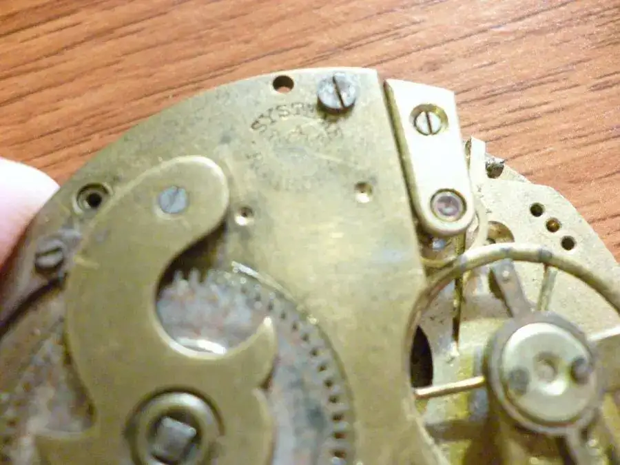

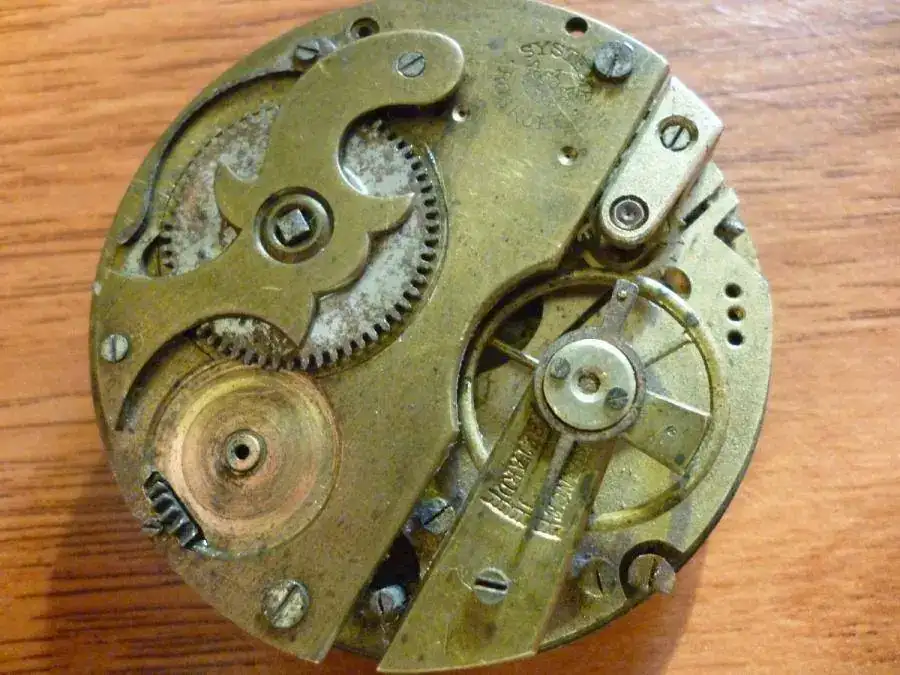

    26,2 KB · Visitas: 186
    51,6 KB · Visitas: 195
    33,8 KB · Visitas: 204
Mirando en detalle el sello del movimiento que acabas de subir, noto que es la misma corona, parcialmente impresa. Una buena pista las otras marcas.
Seguir el rastro...

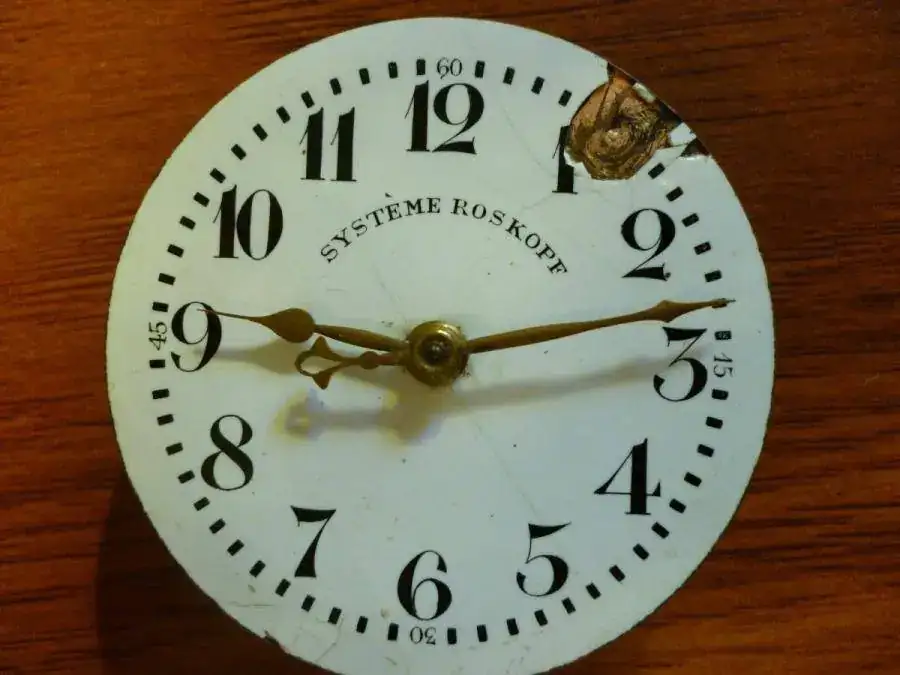

Hola a todos, primero que nada, menuda investigación estáis llevando, creía que sería más fácil identificar el reloj de bolsillo.
Si os puede servir de ayuda el cristal de delante abombado (el que sirve para ver la hora), no es de cristal, es como si fuese algún tipo de plástico bastante flexible, si aprietas en el cristal se nota como se hunde hacia dentro, sría un plástico tipo acetato, el tipico de los blisters que tan de moda está ahora en envasar los bolis en los supermercados o gomas de borrar, bombillas y muchisimos artículos mas, sería como este acetato que os comento pero un poco más grueso.
También en el interior de la tapa trasera lleva escrito con un punzón afilado de acero o metálico unas numeraciones con unos signos parecidos al signo de (igual) las dos rayas que ponemos para poner un resultado de una operación, sea sumas restas o lo que sea.
Si necesitáis alguna cosa más que os pueda servir de ayuda estaré encantado de ofrecerosla.
De nada y, por mi parte, investigar investigar jeje no he investigado nada, sólo son recuerdos. Aunque quisiese investigar creo que no sabría ni empezar.
A lo que comentas decirte que el "cristal" por lo que dices, supongo será de plástico, tipo "plexiglas" (o algo así se dice). A lo mejor el original era mineral, no lo sé.
Las marcas de la tapa supongo serán de reparaciones o revisiones hechas al reloj.
Hola Jaime
En efecto en las fotos parece que no se aprecia bien, pero está bien marcada. Mira este vídeo donde aparece esta misma máquina y, hacia el final del mismo, tras varios intentos, nos muestra como es el sello:
https://www.youtube.com/watch?v=Uf93WVARt_k
Clarísimo, GONG. Es el mismo sello de la corona. Voy a buscarlo entre los anuncios publicitarios de La Federation Horlogère Suisse (que cada vez muestran más calibres y marcas como ilustración de sus productos) a ver si aparece. Puede tomar tiempo, cbstres, pero es posible topárselo. Si encuentro el sello y la marca, o la fábrica, les avisaré de inmediato. Si alguno de ustedes los encuentra, les agradeceré que lo comuniquen.
