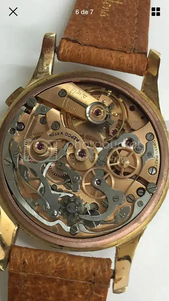

Hola compañeros,
Demasiado tiempo que no venía por aquí. El trabajo me ha llevado del otro lado del Atlántico y no me deja demasiado tiempo para el foro.
Abusando de vuestra amabilidad, podrías ayudarme a identificar este movimiento? Me parece un Valjoux pero no estoy seguro. Mil gracias.
Buen día patxi; es un Valjoux 22 impecable con acumulador de 45 minutos. Un saludo, Luis desde Argentina
Mil gracias Don Luis! Eso me había parecido pero tenía mis dudas.
Disculpe, qué es un acumulador? No habia oído esta expresión en relojería hasta ahora.
Saludos cordiales.
Buen día patxi; como bien lo dice: el acumulador sirve para que el reloj mientras funcona la chonografía esa agujita que se encuentra cerca de la corona es la que marca cada minuto que recorre la aguja central. Por eso se llama acumuladora.
Estas pueden medir 30 o 45 minutos. En la subesfera donde va montada la agujita - se puede leer los minutos acumulados.
Cada vuelta completa que da esa aguja central (llamada trotadora) esta agujita marca 1 minuto y así lo va acumulando!!!
Un saludo y espero haya sido lo suficiente claro para que se entienda.

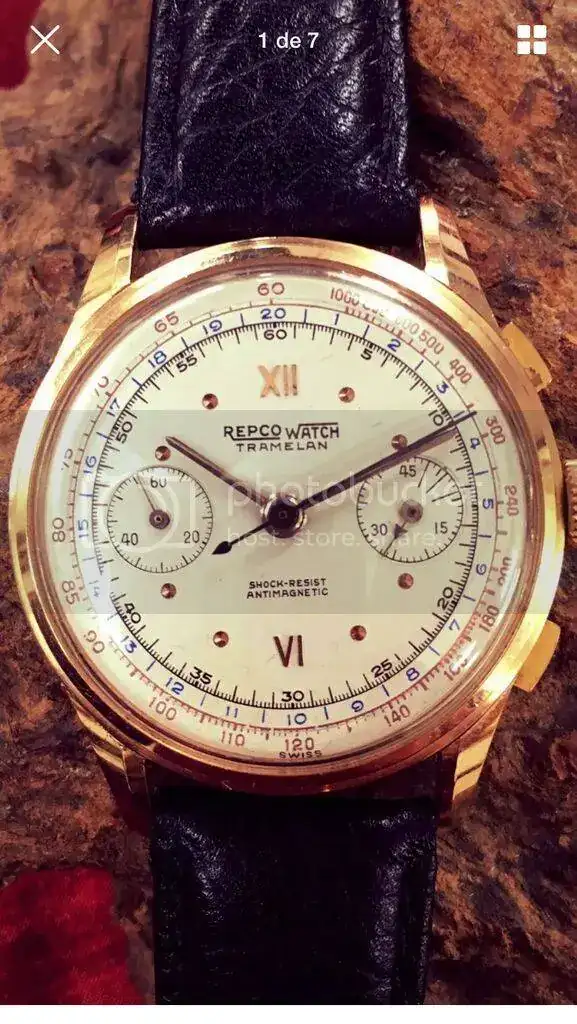

Mil gracias Don Luis! Perfectamente explicado. Mi problema es que no había oído/leído usar la palabra "acumulador" a la subesfera de los minutos. En efecto el reloj está calibrado para contar 45 minutos. Le pongo la foto de la esfera.
Saludos muy cordiales.
