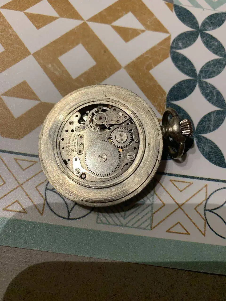

Buenas, me he aventurado a desmontar un tipo Roskopf que estoy usando de conejillo de Indias para aprender un poco, no soy relojero evidentemente y ante todo pido disculpas por mi ignorancia a los relojeros y a la gente entendida. Lo primero que me he encontrado al abrirlo es una pieza atravesada fuera de su sitio y me gustaría encontrar donde se aloja, también al ir desmontando un poco se me ha caído otra, adjunto un par de fotos de cada pieza desconocida y una del mecanismo, gracias de antemano!!

Vaya disgusto, es el ancora rota en dos piezas verdad? Acabo de encontrar una foto online orientativa y eso parece 😭😭 existen repuestos para este tipo d reloj? Adjunto foto que he encontrado

Pues normalmente la única manera de conseguir repuestos para estos relojes es quitándolos de otro... y es muyyyy difícil encontrar dos iguales:umbrella:, si alguien conoce otro sistema que me lo indique.. (me aria un gran favor)
Yo tengo bastantes averiados y muy pocas veces he conseguido hacer dos de uno.
A tu favor diré que ese tuyo parece bastante moderno, y facilita las cosas
Pues llevo ya casi dos horas online y lo veo complicado, todos los q encuentro para piezas tienen el mecanismo dorado y más grande, este es más pequeño el mecanismo y en plata, crees q en una relojería podrían conseguirla?

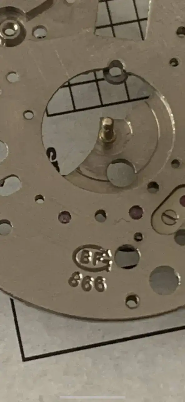

Mira debajo del volante, de la esfera, para ver si localizas el calibre, diría que es BFG 866.
Ancora pieza Nº 710

pues si señor, pone BF866 👏🏻👏🏻👏🏻👏🏻 Eso quiere decir que el enlace q me has pasado es válido?
Ahí está la referencia
