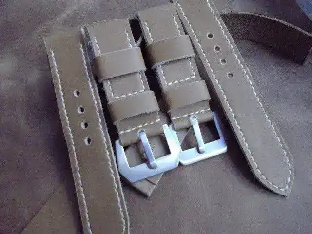

cuando me ofreci para las correas pensaba en algo asi:
las acabo de hacer para un compañero y hacer algo parecido pero mas oscuro fue lo primero que se me vino a la cabeza.
