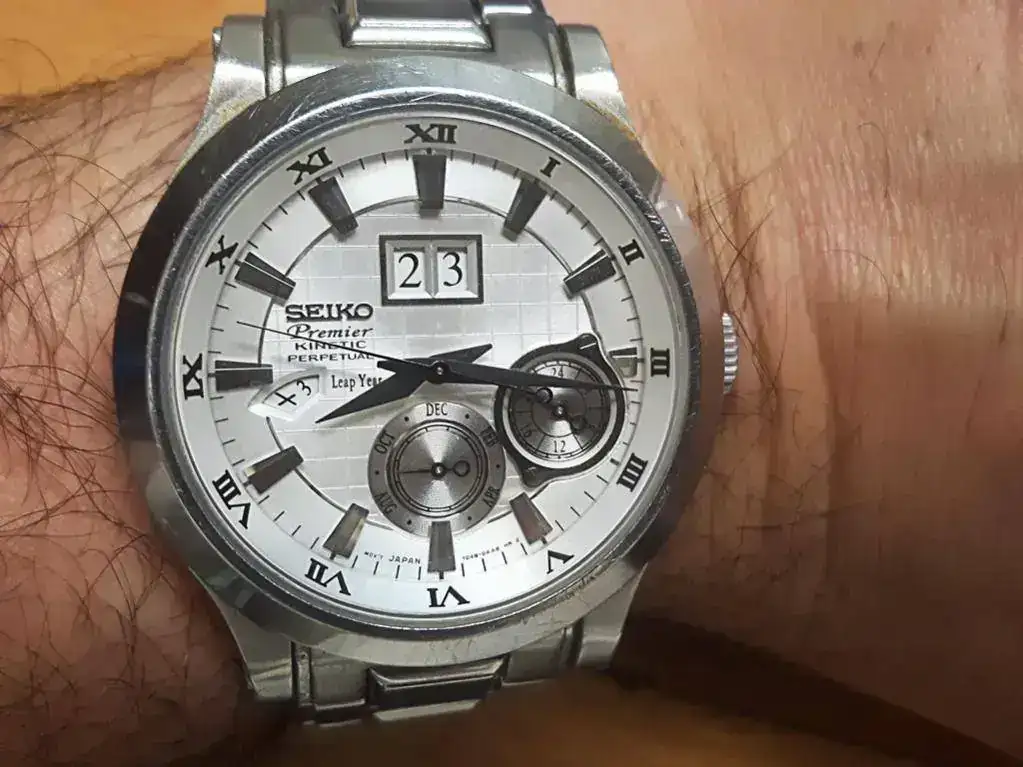

Yo seguro que miré el manual del Kinetic Perpetual en su día pero como es calendario perpetuo hasta 2100, no he tenido necesidad de ajustar la fecha en casi dos años...
¡Y lo que te rondaré morena!
Ver el archivos adjunto 734400

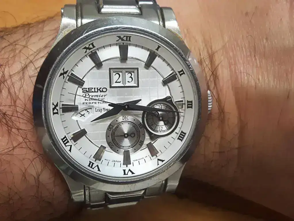

Acabo de comprobarlo y el KP es entre las 23:00 y la 01:00.
Uf pero como se te pare???

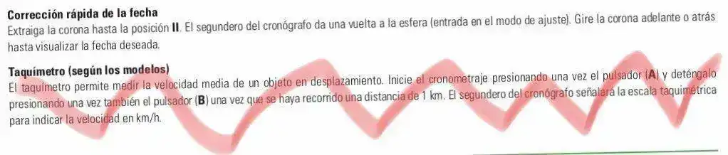

Yo añadiré Casio a la lista de los qué si hay que tener en cuenta ciertas horas para el cambio de fecha ( aunque no dice nada de repercusiones negativas :hmm:). Posiblemente haya que tener en cuenta el modelo/módulo para ver cada caso concreto. ¡Saludos y feliz miércoles!
