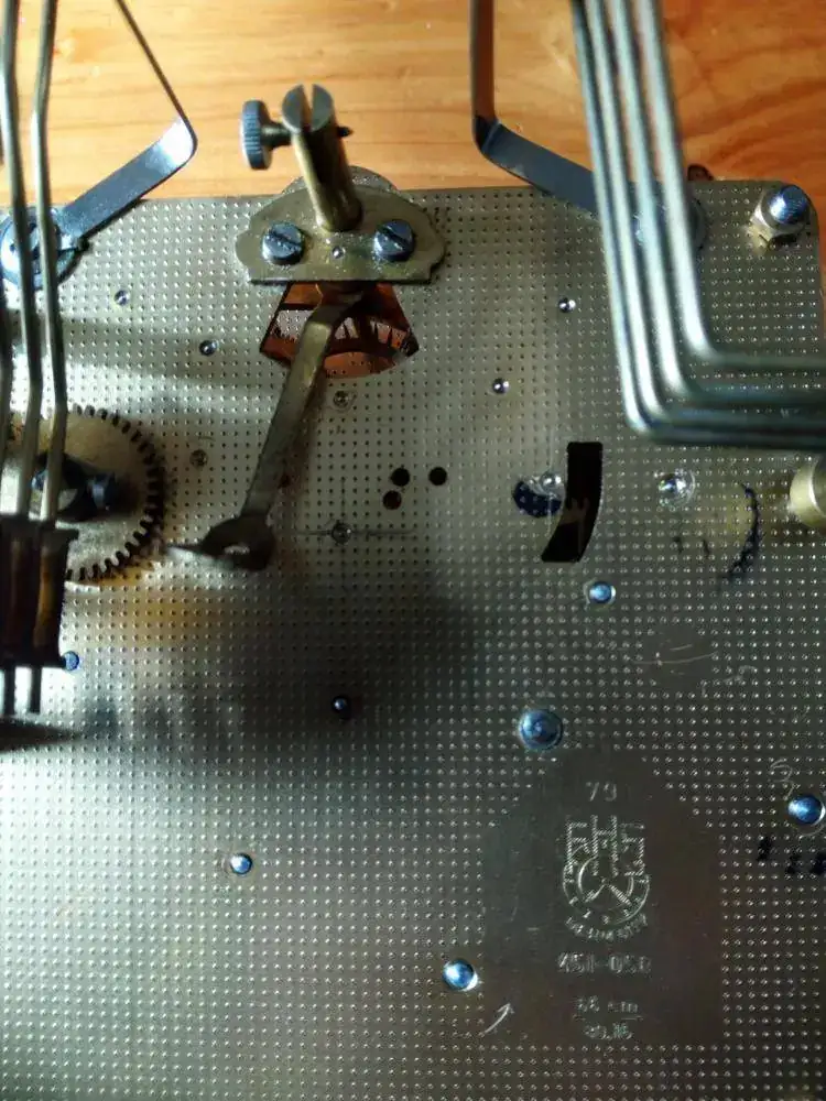

Hola gracias por la información, me parece muy interesante veo que no son de misma marca pero si tienen la mismas referencias 451-050 así que ? Podrían valer para FHS? Soy novato y seguro son equivalentes, me da miedo meterme y que luego no me cuadren, respondiendo a P.G ,, no los de SARS solo me ofrecía maquinaria completa, y le pregunte por pletinas,,, y me dijo que no,, y acto seguido me pregunto si era cliente, a si que pienso que igual si las tiene pero las reservan a sus relojeros clientes.
Volviendo a las pletinas de hermle alguien lo ha echo,, me refiero el cambio de las piezas FMS a esas pletinas sera fiable son las mismas medidas.. Si seria así Consultaré precios y si la clienta esta de acuerdo las compre, ay que tener en cuenta que están jubilados y su economía la tienen que mirar.
Te copio la marca FHS
[FONT=&quot]Franz Hermle & Sohn GmbH & Co, Gosheim, Alemania[/FONT]
[FONT=&quot]Marca: FHS reloj Germany - H alas (1936)[/FONT]

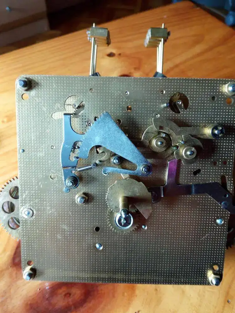

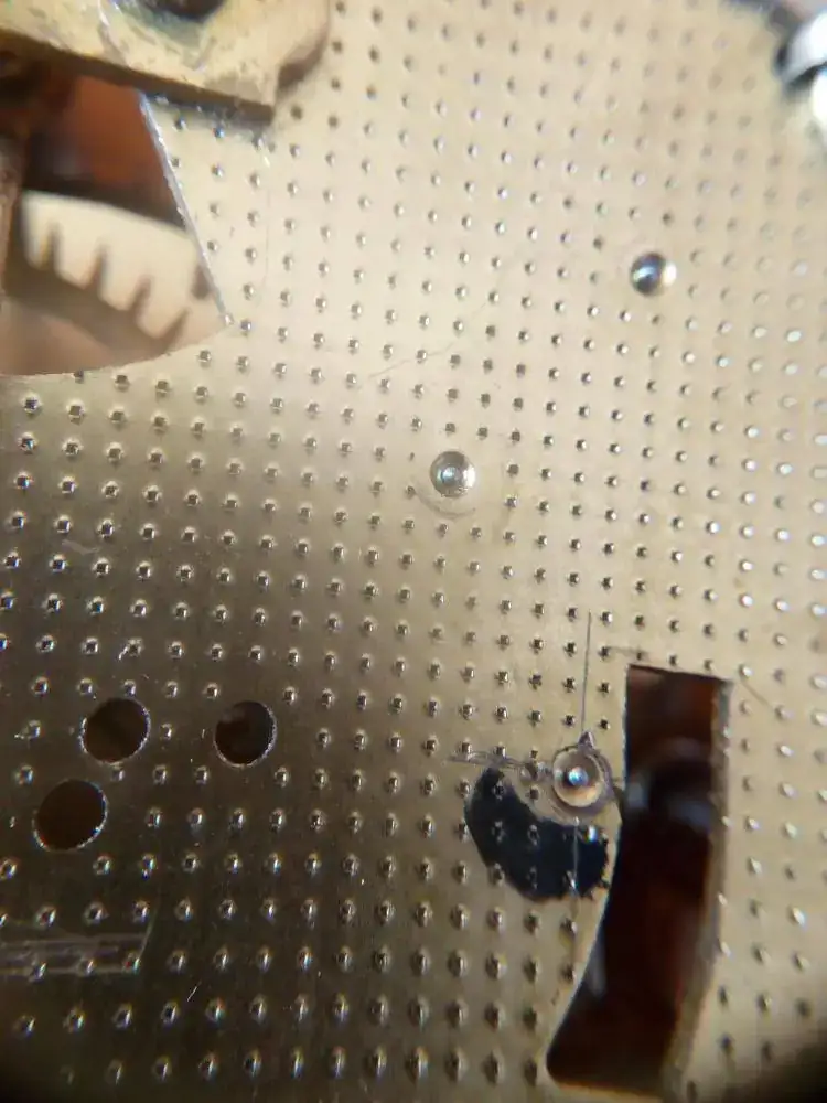

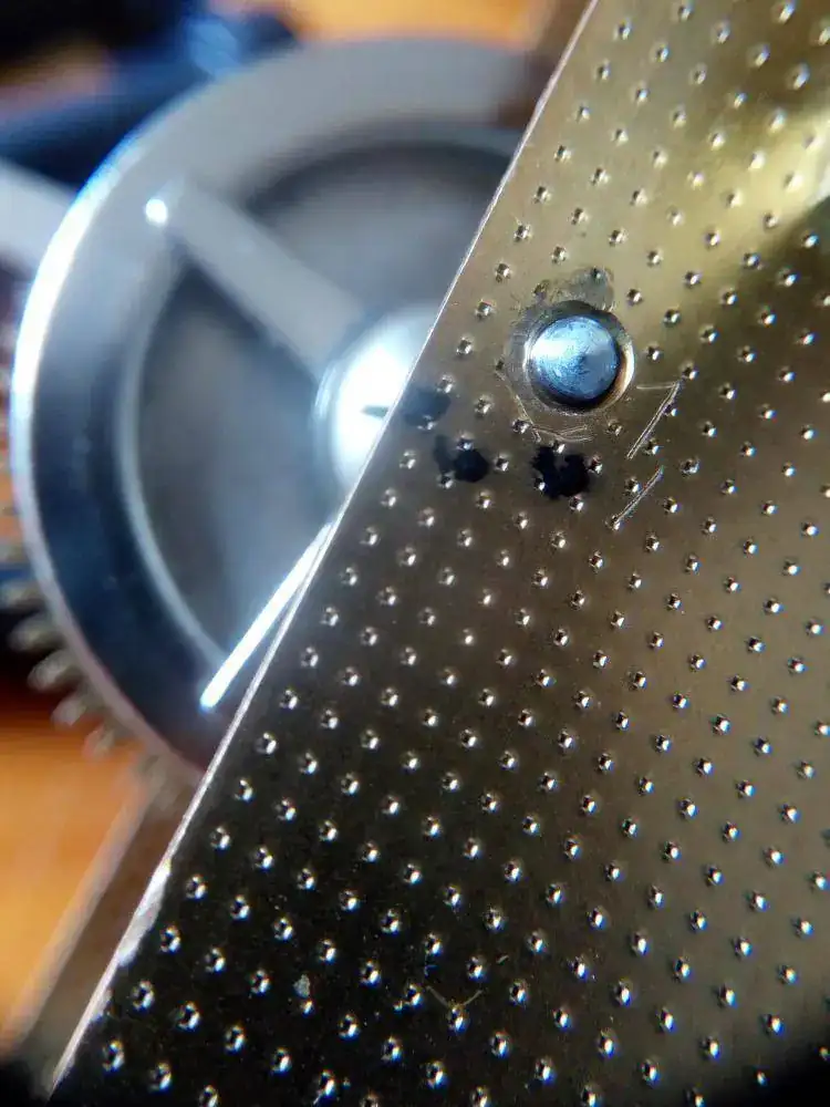

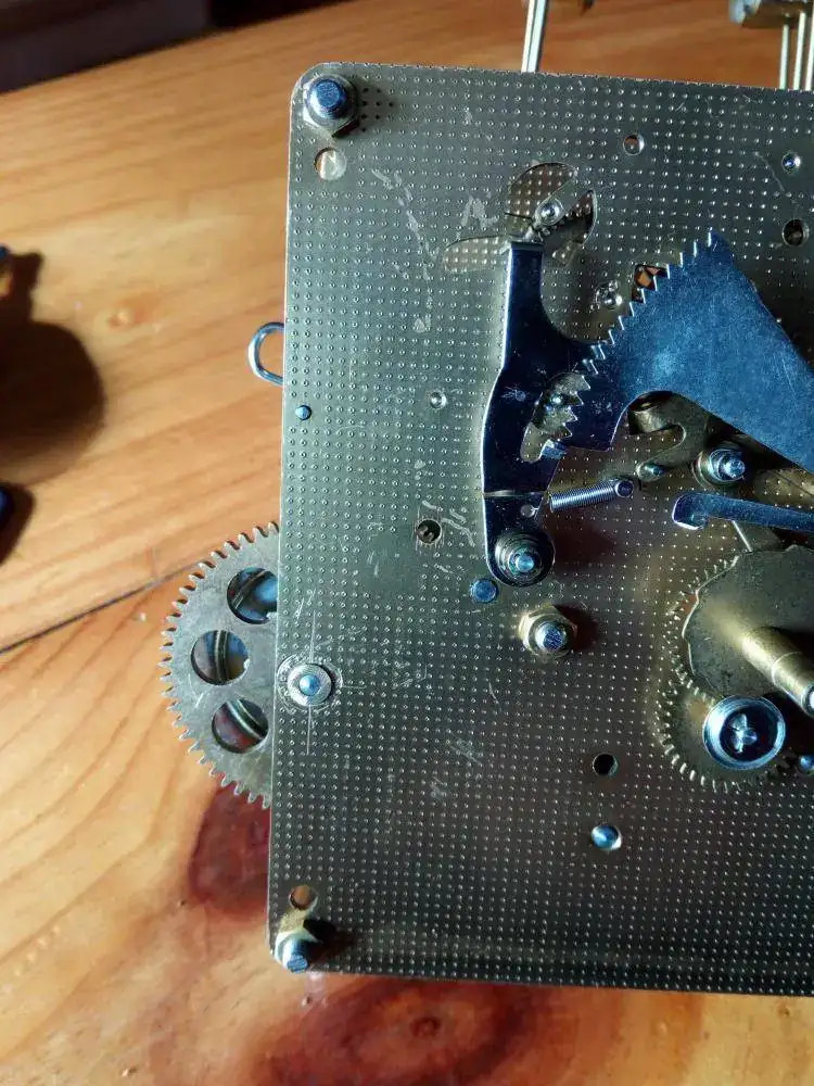

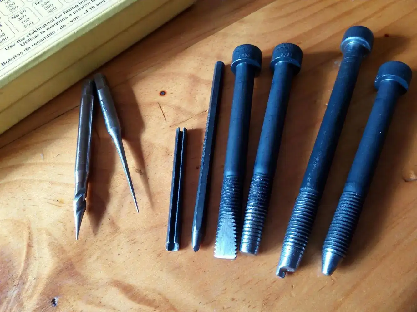

Muchas gracias por los consejos, me arme de paciencia, de la caja de buchones, escariadores, y me fabrique unos punzones, y tres mañanas después, ya los tenia dominados menos los martillos de la soneria que me costo otra mañana a la par que montaba todo lo exterior frontal del reloj (sonerias)
Uf en total tres buchones por un lado y cuatro por el otro,, lo demás a remache,,

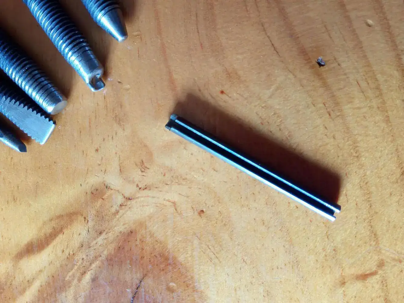

Para los remaches trucos de relojero a parte del punzón triangular fabricado con una llave allen rota de 4 de buen acero,, use un pasador elástico de mecánica que tiene forma tubular y cortado de esta manera hace una buena labor pues de un buen golpe o dos cierra perimetral la holgura luego escariado y solucionado.
Casi todos los remaches que pude los realizó por detrás de la placa para que no de vea pero se notan..

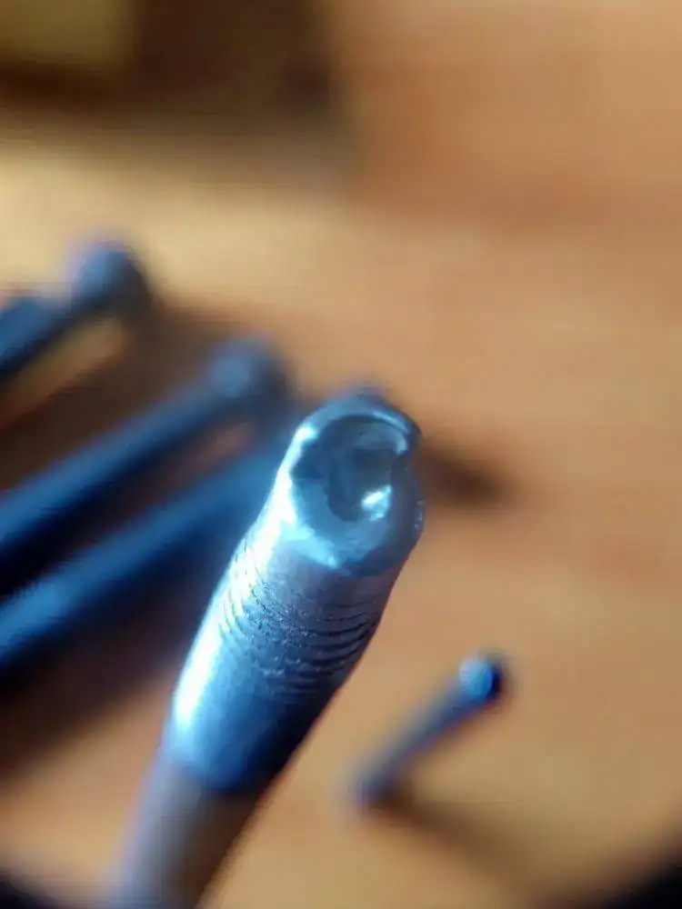

Si bien comento un compañero Hermle no pule bien sus ejes es mas yo creo que usan aceros de pésima calidad, ver fotos de dos culpables uno con un gran agujero, y otro con picaduras o poros que parece una esponja, los Pulí con madera y rojo ingles pero no quedaron mucho mejor pues es defecto del metal.
Después escojer buchón y colocarlo en la placa,,
Montar todo y ahora falta ponerlo en la caja y ajustar sonido,,, espero que todo salga bien,, con los dedos se mueve todo bien ,, a ver con las pesas...
