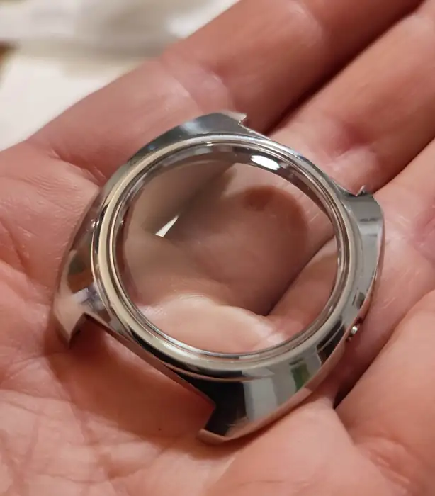

Hoa a todos!! ya hablé por otros hilos sobre este proyecto, pero lo tenía aparcado porque la parte de restaurar la caja se me atragantaba un poco... no lo tenía muy claro y en algunos tutoriales que estuve mirando usaban lijadoras, cepilladoras y pulidoras que cuestan mas que mi taller entero así que lo he hecho lo mejor que he podido con lo que tenía!

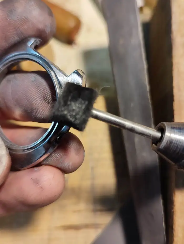

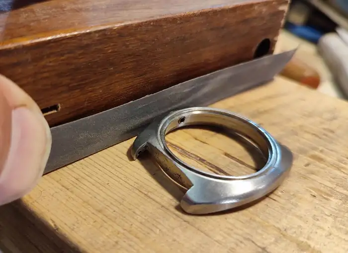

Aquí con papel de lija 400 para quitar lo gordo, ya que la caja parecía haberlo dado todo! con maderitas a diferentes ángulos para conseguir los biseles y con paciencia, creo que mas o menos la dejé bastante decente.... algunas marcas las dejé por ser demasiado profundas y porque la verdad tampoco quería que un reloj setentero pareciera comprado ayer, así que cuando lo vi en un término medio pasé a grano 800 y 1000 para después pulir con una dremel y pasta de pulir:

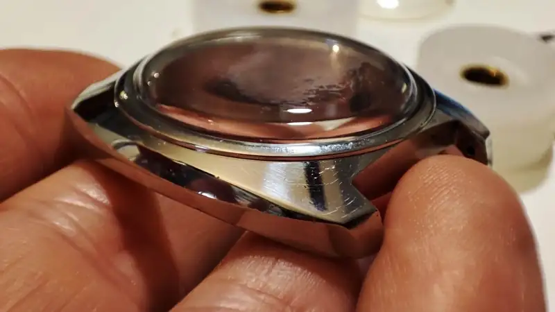

Al final este ha sido el resultado:
EN algunos tutoriales vi que para ese modelo cepillaban toda la parte de arriba, dejando el resto pulido a espejo, pero al hacerlo no me gustó el resultado y acabé puliendo toda la caja y la verdad es que me gusta mas así.

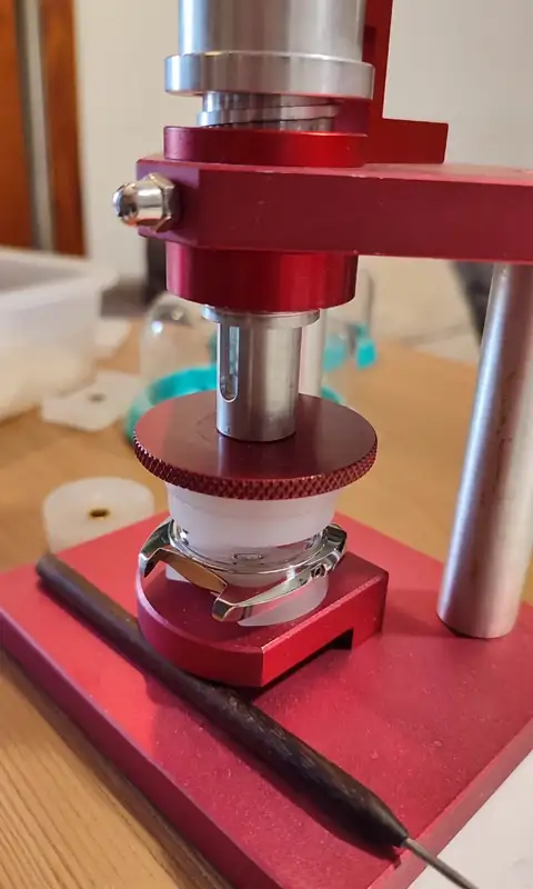

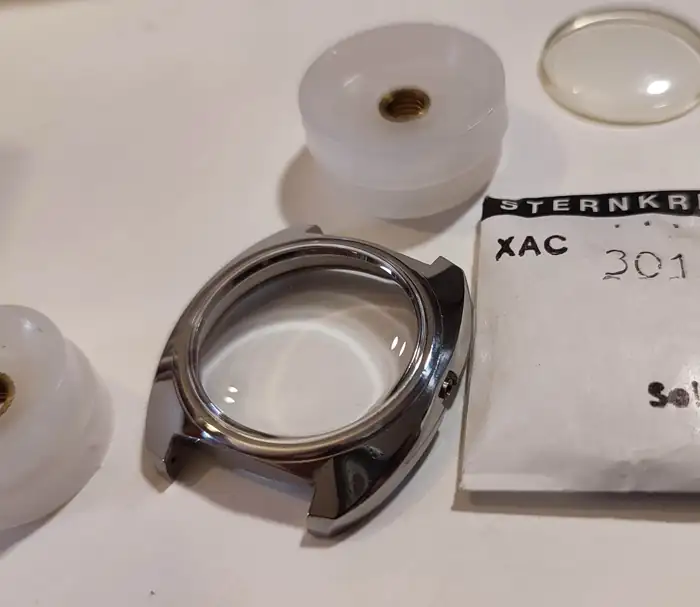

En las fotos aparece con un plexi nuevo, que me costó bastante colocar:
De no ser por la prensa no creo que hubiera podido, tuve que darle bastante fuerte y me di cuenta de que la prensa tiene un fallo y es que el soporte inferior se sujeta solo por la parte de atrás, con lo que se acaba inclinando con la presión! tendré que hacerle un calzo de alumínio para no tener que poner la chapuza del punzón.
Aun que había pedido un plexi no original, pero dedicado para ese modelo de seiko, usé uno genérico con las mismas medidas y también con aro de acero inox. interno para asegurar estanqueidad, eran casi idénticos pero me pareció mas bonita la forma de cúpula del genérico que la del específico.
Para el que pueda interesarle, esos modelos de seiko van con el plexi al estilo Rolex oyster, es decir.... primero el plexi a presión y después el anillo (bisel) externo también a presión, aun que la manera de asegurar la estanqueidad no es exactamente igual ya que los rolex (o por lo menos el ochentero que yo tengo) no lleva anillo metálico interno en el plexi.

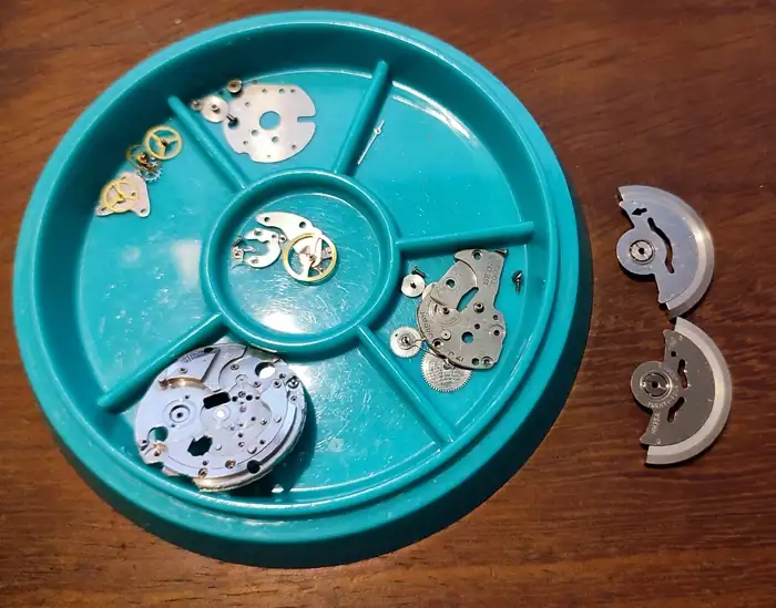

En cuanto al movimiento, por ahora solo lo he despiezado para ver si necesitaba algo:
Esta es parte del despiece y podéis ver dos masas oscilantes, la del propio calibre 7005 (la de arriba) y la de un NH35 (abajo) la razón es que la masa del calibre 7005 lleva bastante holgura en sus rodamientos y eso hace que roce por la maquinaria al girar.
Después de mucho investigar he descubierto que la masa oscilante del NH35 puede montarse en el archifamoso 7S26 y que la del 7S26 puede montarse en el 7005 y en el 7009..... ergo..... Así que a las malas le monto la masa oscilante de ese NH35 que tenía despiezado o a las buenas cambio solo el rodamiento de una masa a otra para conservar la originalidad lo mejor posible.... pero tengo que ver si puedo hacer eso sin herramientas específicas.

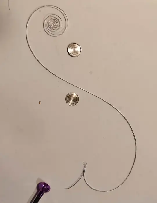

Por otro lado -y corregidme si me equivoco- el muelle real parece bastante cansado ?
