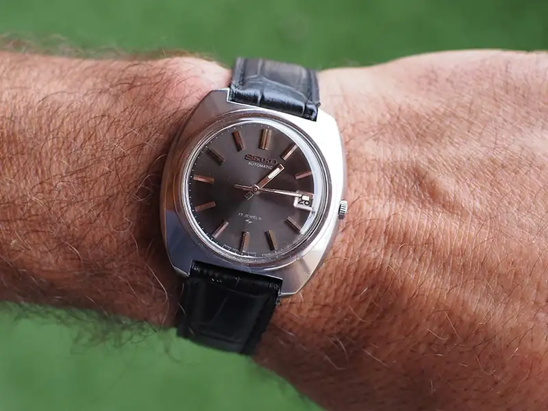

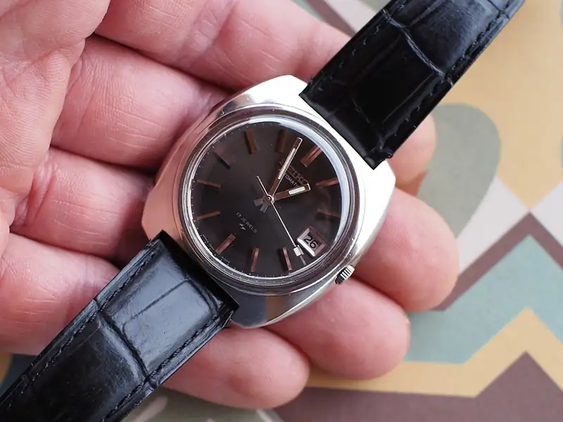

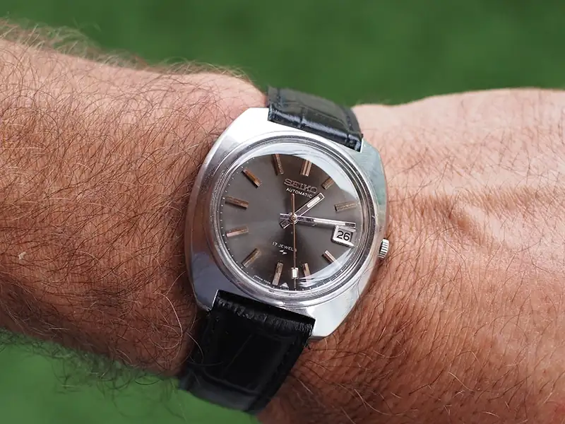

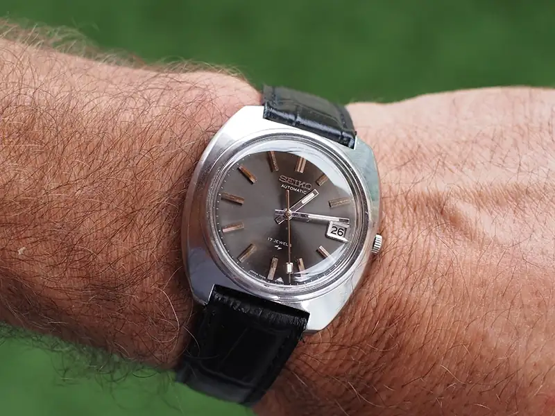

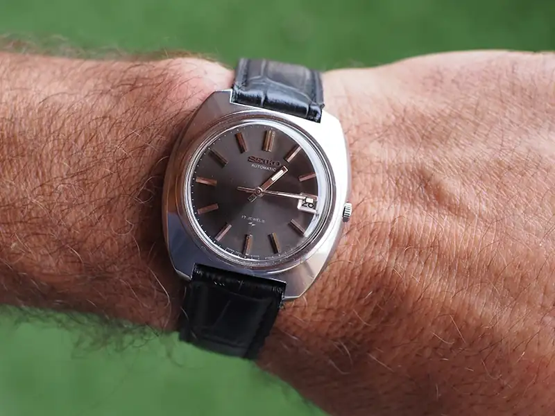

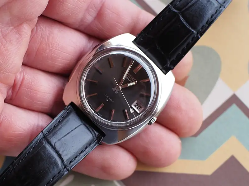

Hola a todos!! hace ya unos días que llevo puesto mi recién restaurado Seiko 7005-7072 de Abril de 1973, el año que nací.... por eso me hizo ilusión!
Aquí en mi brazo peludo!
Creo que debería tener un acabado cepillado en la parte superior, pero cuando lo hacía no me estaba gustando el resultado, así que pulí a espejo la caja entera!

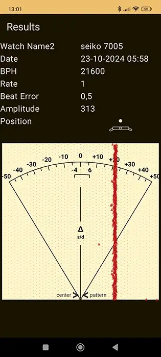

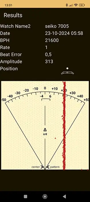

Pero ojo!! que cuando está bien cargado pasa esto:
Y es bastante real en el día a día con el reloj puesto, pequeñas variaciones que hacen que los valores se queden en par de segundos arriba o abajo cada día!
Ver el archivos adjunto 2935490
Ver el archivos adjunto 2935492
Ver el archivos adjunto 2935493
Ver el archivos adjunto 2935494
Ver el archivos adjunto 2935496

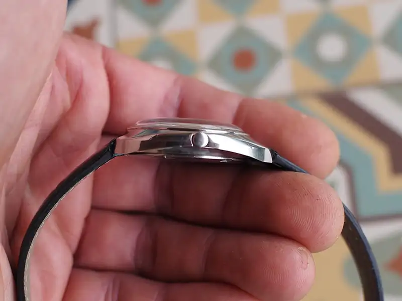

¿Qué tamaño tiene?
Seiko se curraba las esferas en esa época! las blancas o las de color crema son muy bonitas también!
Medidas: 38 de diámetro (sin contar la corona que va casi a ras)
41 de largo o entre asas
11 mm. de grosor, de los cuales unos 2,5 son lo que sobresale el plexi abombado, con lo que el aspecto que tiene al llevarlo es de ser un reloj bastante fino.
