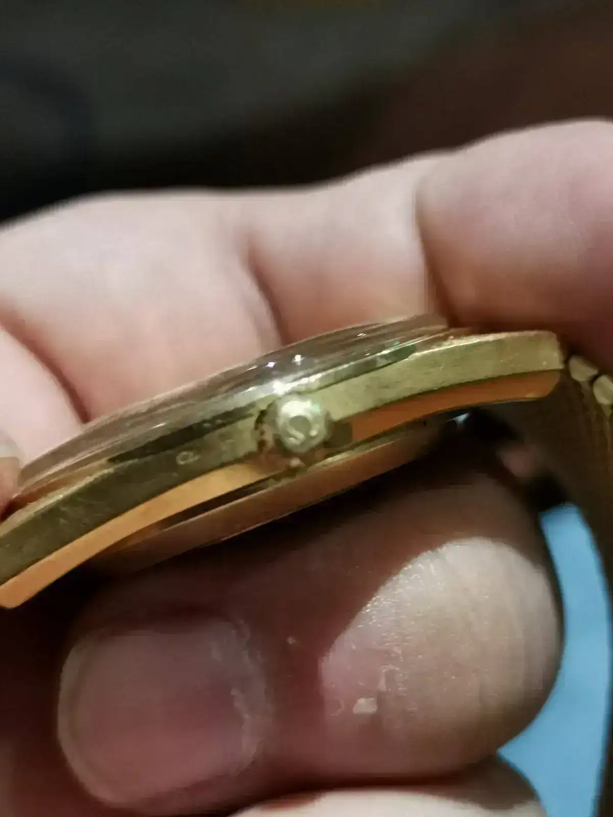

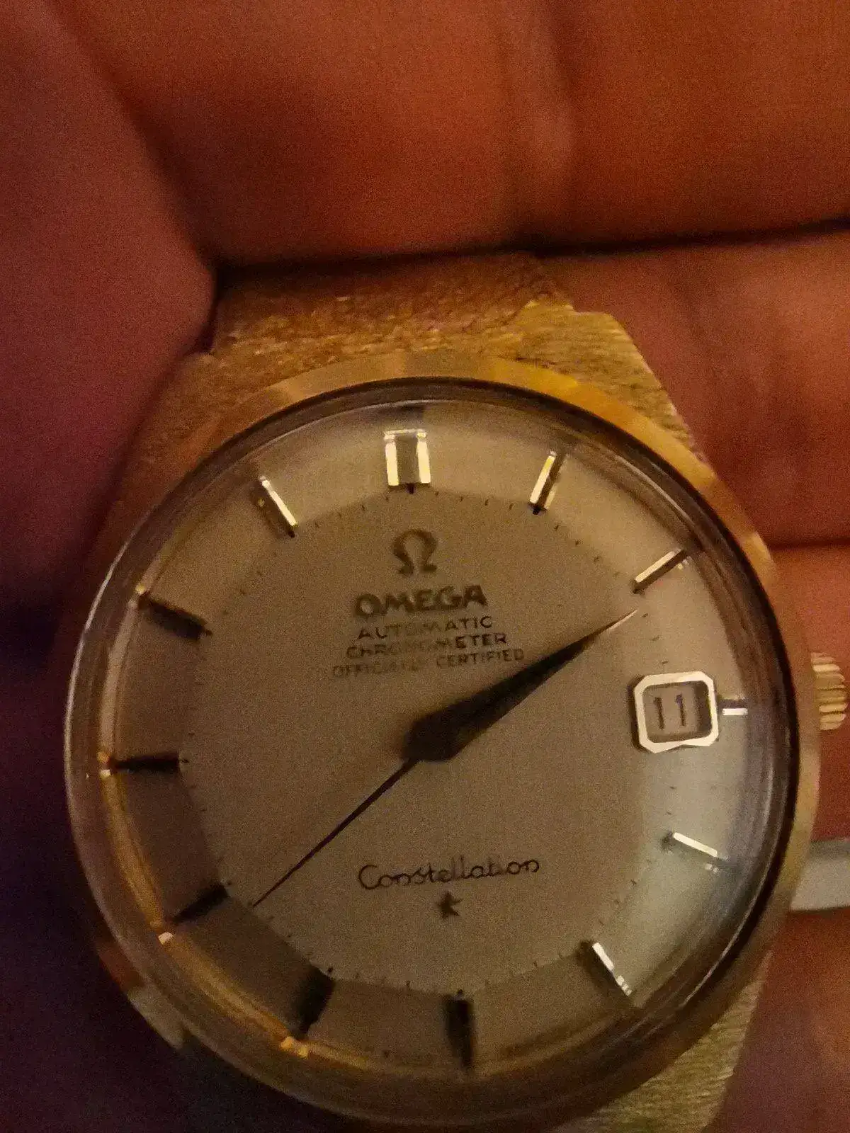

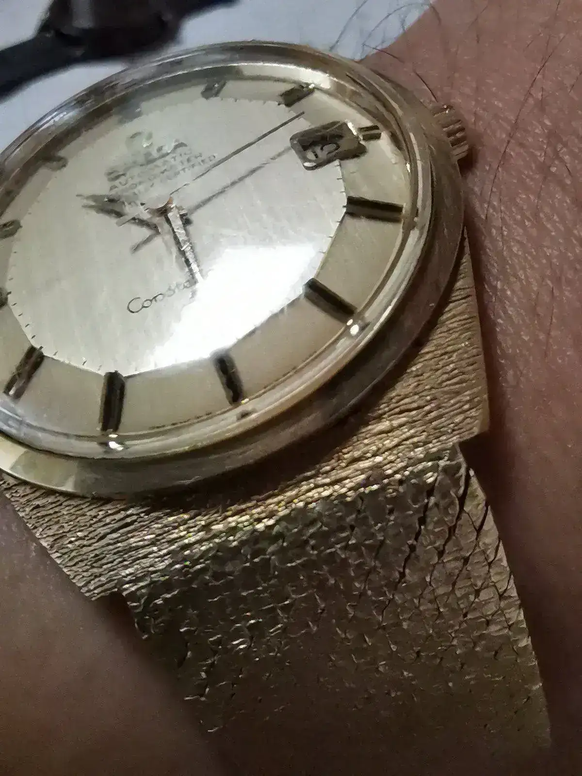

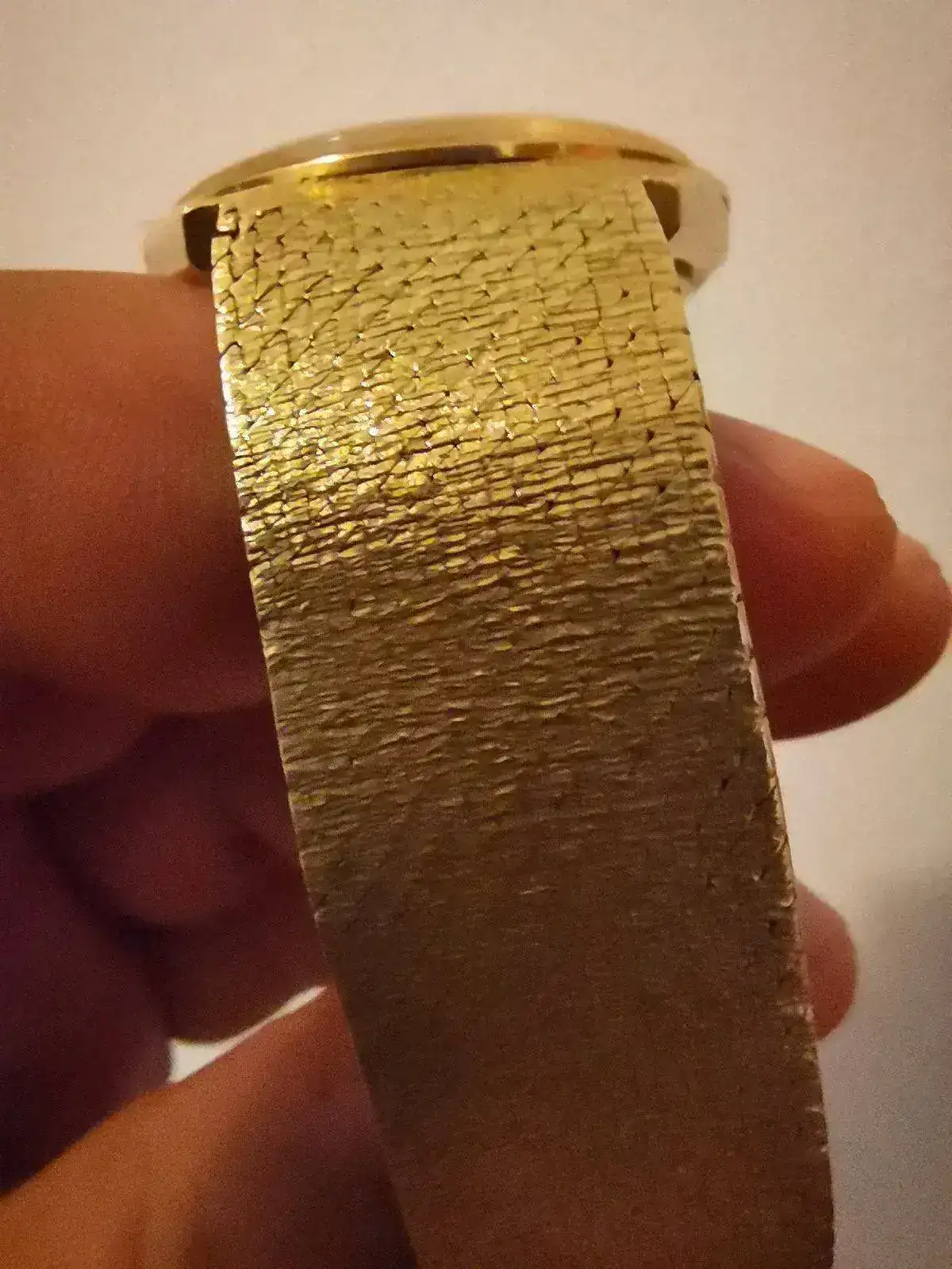

Hola buenas tardes, soy nuevo en esta pagina y quisiera que uds como conocedores me ayuden a saber mas del Reloj que era de mi padre es un Omega Constellation de Oro de 18kts, nose que movimiento es ni nada les adjunto estas fotos y si me pueden dar mas información se los agradecería muchísimo, ya que he tratado de encontrar imágenes de otros como el y no encuentro otro que tenga un brazalete que sea uno solo con la caja, espero me puedan ayudar. Saludos

La esfera es tipo Pie pan, y creo que puede tratarse de algún modelo de las serie 168.xxx, pero seguro que alguien más experto puede sacarte de dudas.
Reacciones: Christus888

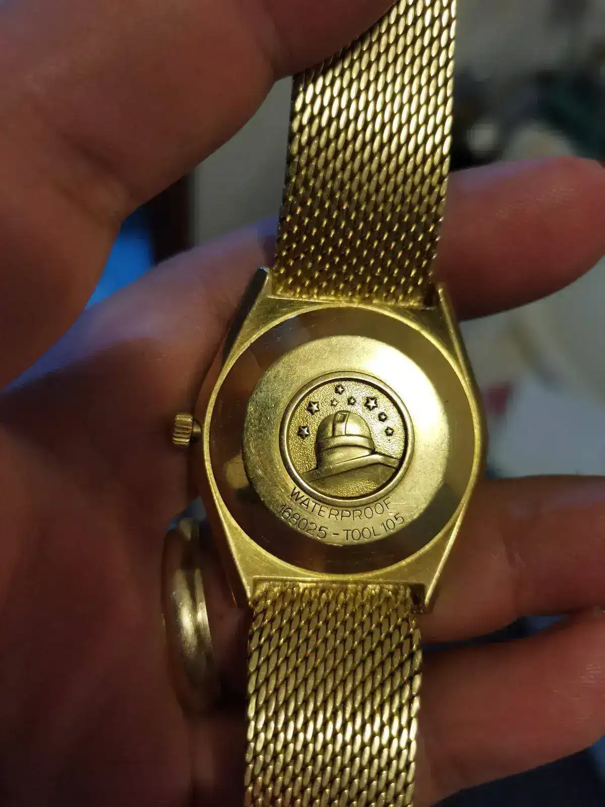

Buenas, el dial y tapa trasera son los de un Constellation (Pie Pan), pero la caja y brazalete seguramente sean de reloj de ''caja nacional'' que se llama.
Esto era muy común antes, sobre todo en países como España y Argentina, donde la importación de los relojes de oro desde Suiza era muy cara debido a los acuerdos con el material precioso, y lo que se solía hacer era vender los movimientos y partes a relojeros que montaban luego los relojes de lujo en cajas que ellos hacían. Es decir, no son las cajas y brazaletes que encontrarás en catálogo oficial.
De ser ese el caso, dudo que encuentres uno igual por internet. Un saludo.

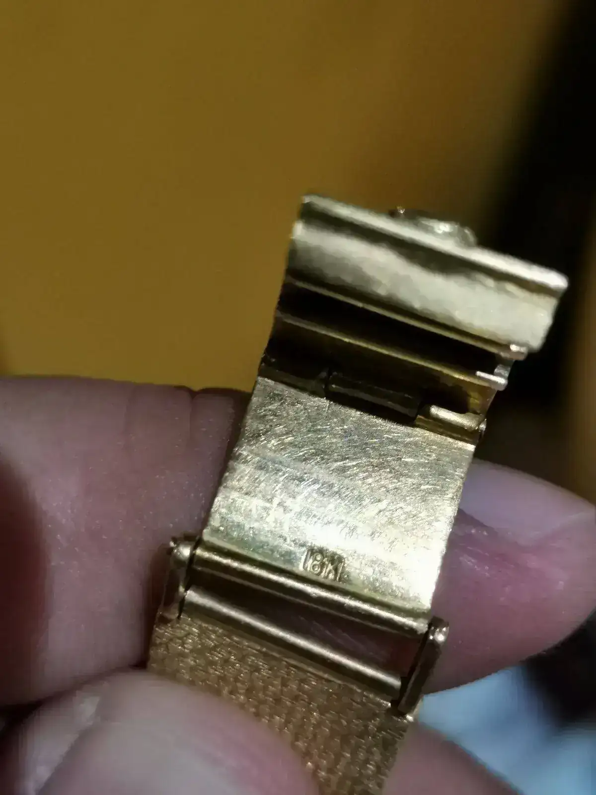

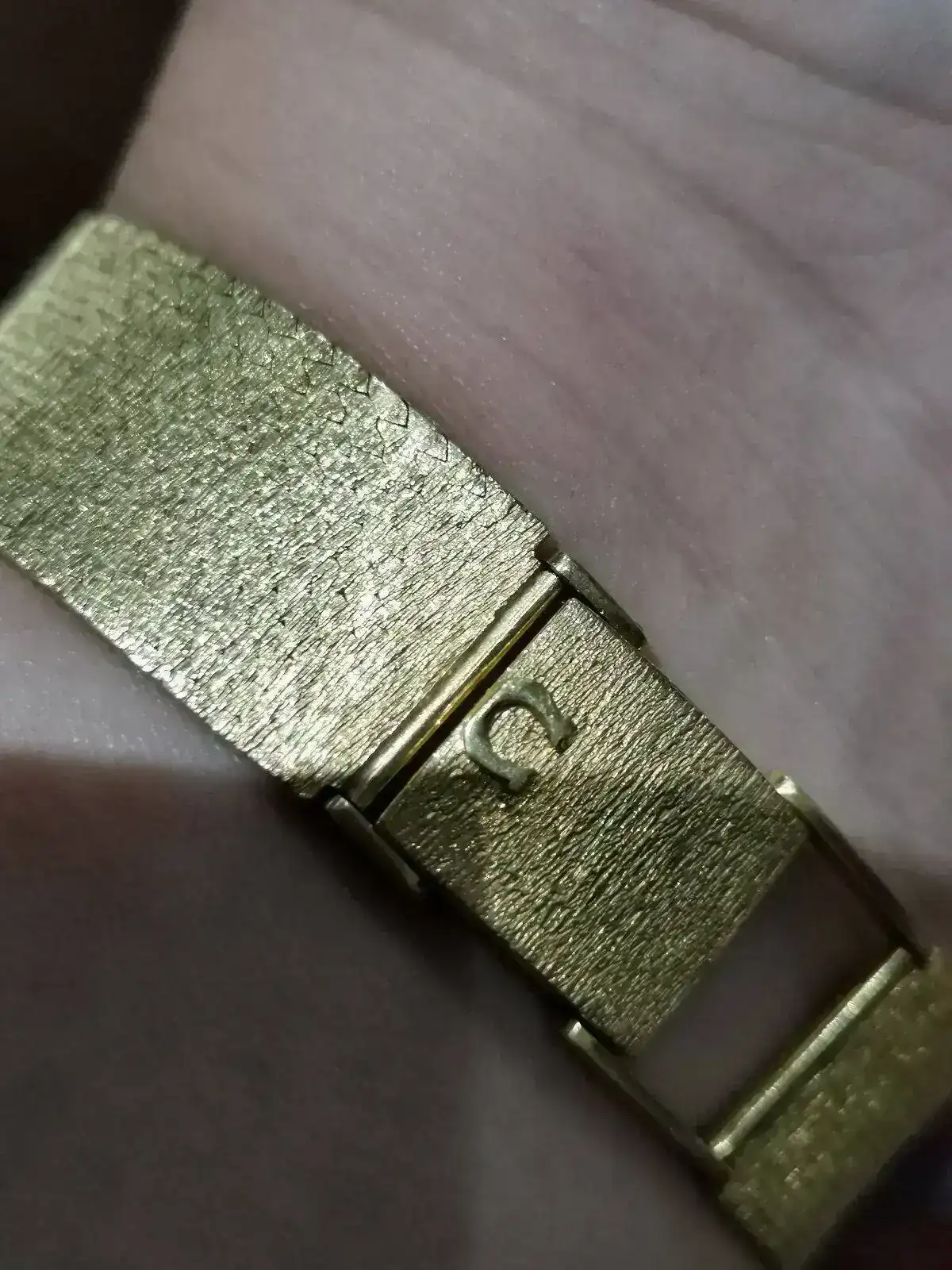

Podría ser, pero el brazalete es Omega. Ese tipo de brazalete lo encontrás en imágenes, sin embargo unido a la caja no lo he encontrado.
    135,8 KB · Visitas: 97
    30,5 KB · Visitas: 97
    52,2 KB · Visitas: 97
Que en el cierre del brazalete tenga un símbolo parecido a una Omega no quiere decir que caja y brazalete sean Omega.
Reacciones: Christus888 y P.G.
Lo de unido a la caja no lo acabo de entender. Todos los brazaletes o correas tienen que estar unidos a la caja, si no difícilmente podras ponerte el reloj.
Pon fotos del mecanismo y te podran decir mas.
Ahhh vale, reviisando las fotos ya veo a que te referías. Que son uno.
Dudo que sea una caja original omega, como dicen, sera caja nacional.

Buenos días.
Yo tengo mi propia opinión ( que de momento me reservo).
Unas fotos de la tapa de fondo por dentro nos ayudadarian mucho.

Lo llevaré al distribuidor a abrirlo y le tomaré foto a la tapa y se los comparto, muchas Gracias por sus comentarios.
