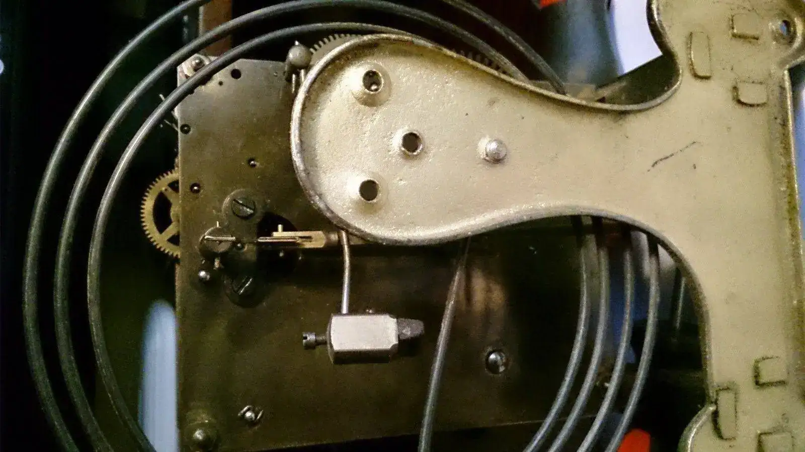

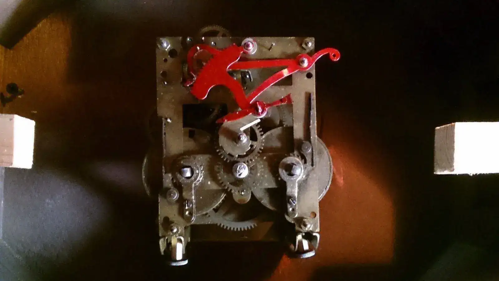

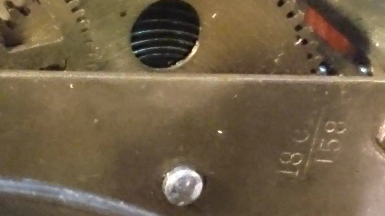

Hola querria preguntar ya que n tngo mucha idea, de relojes digamos grandes ,soy mas bien del mundo de relojes de pulsera,pero me regalaron un reloj ojo de buey i dentro hay esta maquinaria alguien sabe que modelo es ya que n veo ninguna marca tn solo uns numeros que son 18 cl una barra i debajo 158 ahora pngo uns fotos gracias
Las dos maquinarias que solían en se tipo de relojes eran o París,o Moretz...si subes una foto te lo digo... Saludos

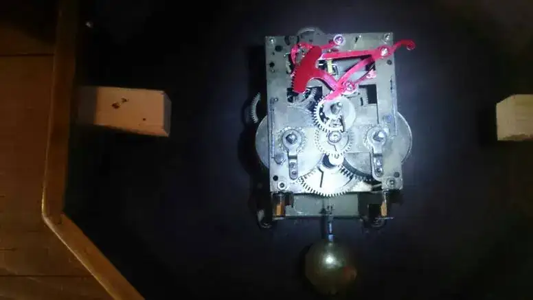

Espera subo otra gracias x contestar
Pues, a la vista de las fotos ni es un Moretz, ni maquinaria París, me inclinaría por decir que es de fabricación alemana, o sea que el reloj, debería ser sobrio, si muchos adornos... Y de caja redonda.... saludos

Pero alguien sabe que significan las letras 18cl
si haces una foto sin el soporte quizas veamos la marca , pero aleman es

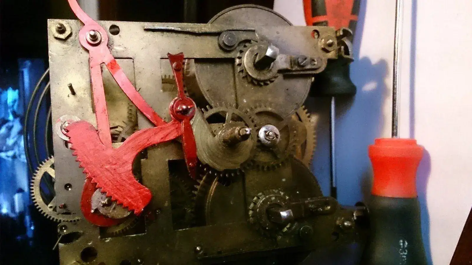

La inscripción es 18 cm, distancia maxima para pendulo, esa maquina es Alemana, pero las piezas no van rojas, retirale esa pintura.
Ok gracias, la pintura ya esta fuera, no se porque lo pintaron
