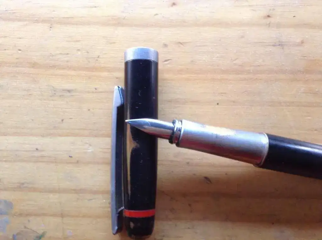

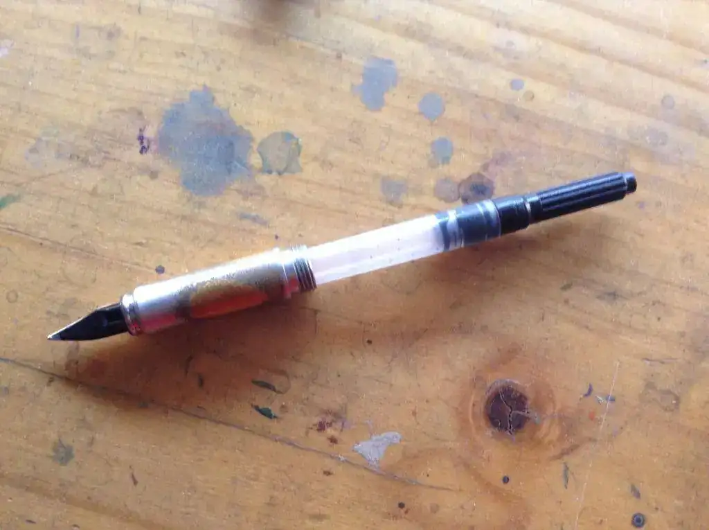

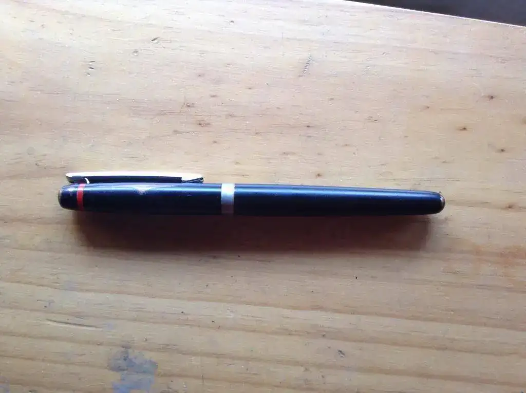

Hola, os paso fotos de la estilográfica que utilizo normalmente para escribir que, como podéis ver, está bastante gastadilla por el uso, pero siempre ha ido y me va fenomenal. Calculo que debe de tener algo más de 20 años, pero ya no recuerdo en qué año me la regaló mi novia entonces.
Me gustaría saber de qué modelo se trata. Es para cartuchos universales europeos y el convertidor de émbolo se lo puse hace poco tiempo.
El capuchón cierra con un "clic" y actualmente tiene juego, aunque sigue cerrando y se sigue aguantando en la estilográfica y también deseo saber si esto tiene alguna solución para ajustar el encaje del cierre.
En este momento no dispongo de foto del clip y lo he intentado con la cámara del ordenador pero no he conseguido que se vea bien el anagrama de Rotring que va grabado en el mismo.
Como podéis ver, la estilográfica tiene los mismos colores que los antiguos estilógrafos para dibujo lineal de la marca.
El cuerpo es metálico, seguramente de latón pintado.

A mi me parece que es una Rotring Freeway.
Efectivamente. Tal y como dice el compañero croma, parece una Freeway.

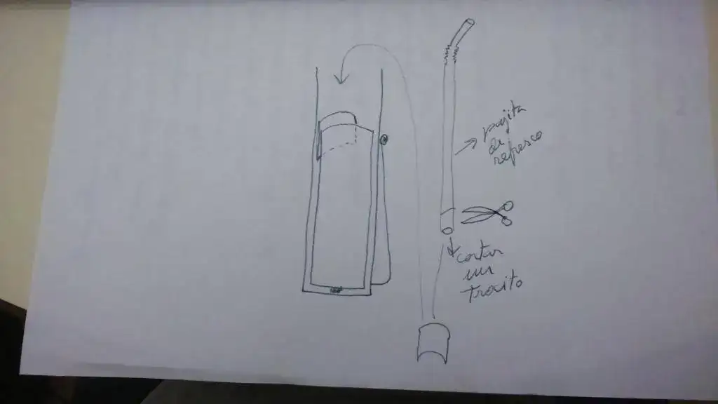

A ver, el capuchón puede tener un arreglo muy sencillo si por dentro del capuchón tiene una pieza de plástico en la que encaja la pluma. Si es así, tienes que meter un trocito de una cañita de las de beber de la botella de un refresco o un cóctel. Lo metes con cuidado entre la pieza de plástico y el capuchón, y quedará más apretada. Eso si la pieza no está rajada. Prueba con un trocito, y si no queda bastante sujeta, si notas que el click que hace no es suficiente, quitas la pieza, y metes un trocito un poco más grande. Si lleva la pieza de plástico que dices, te hago un dibujo.
Bueno, como puede ser útil para otros casos, pongo el dibujo. Cuanto mayor sea el trocito que se mete, más apretada quedará la pieza de plástico, y más duro el capuchón. Pero si se mete más de la cuenta, se puede romper la pieza interior, y entonces, plufff.
Ver el archivos adjunto 481394
Muchas gracias por tu respuesta. Acabo de mirar el interior del capuchón con una linterna y existe la pieza de plástico que dices y no parece estar rajada. Esta tarde me pasaré por la tienda de los chinos que hay al lado de casa a comprar una bolsa de pajitas de las que indicas.
Gracias por el dibujo, que es muy gráfico y fácil de entender.

Hola manuteon, hoy he hecho la operación de ponerle el trocito de pajita al capuchón con la ayuda de unas pinzas finas y una aguja de coser grande para separar un poco con mucho cuidado, la pieza de plástico interior. He ido introduciendo el trozo de pajita moviéndolo un poco con las pinzas para que quedara pillado por detrás dela pieza de plástico.
Además, he tenido la suerte de encontrar unas pajitas con una sección de diámetro más grande que las habituales, lo que me ha facilitado la operación.
El resultado es que el capuchón queda mucho mejor ajustado y no baila.
Muchas gracias por esta solución.
