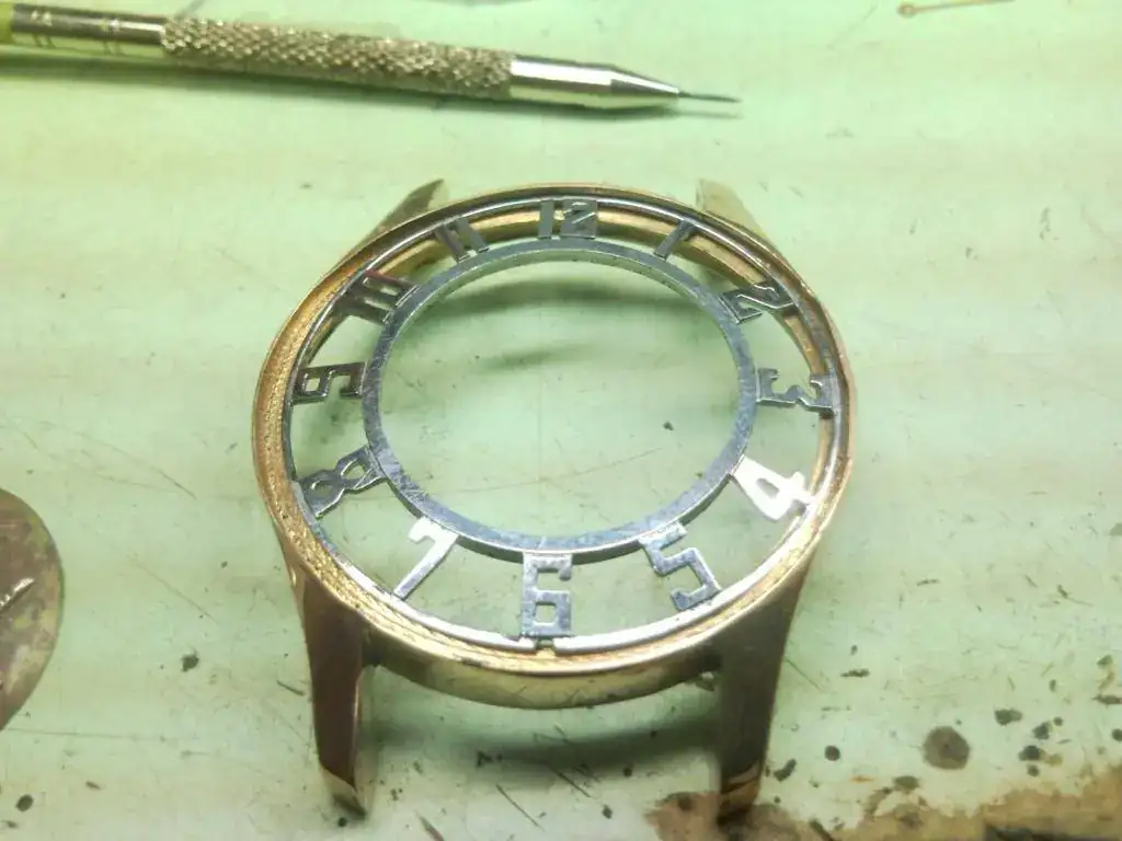

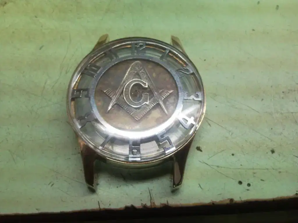

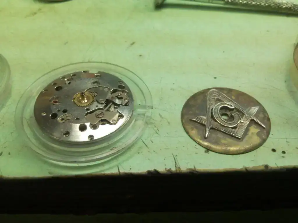

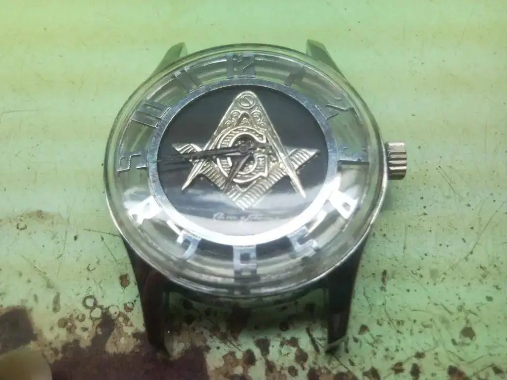

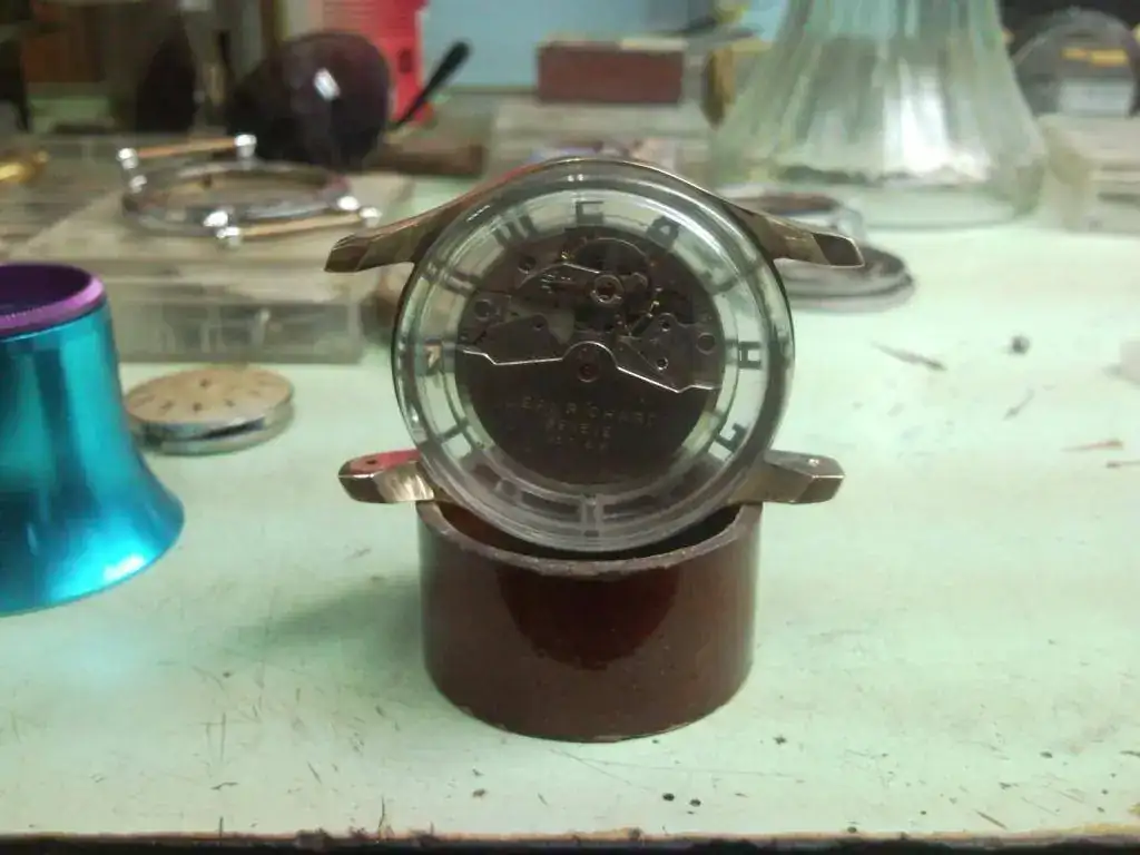

Hola este reloj conta de maquinaria felsa 690 caja de bronce y aros y cristal de acrilico fue un trabjo sencillo, la maquinaria tuvimos que hacerle el eje de volante y la tija una limpieza y como nueva, el torneado de la caja fue lo mas complicado pero al final se logro, el dial tiene un simbolo masonico la escuadra y el compas los cuales son de plata. Espero sus criticas y comentarios. gracias Lorenzo

Amigo Lorenzo: nos puede explicar como logró que la altura de las 2 agujas puedan elevarse sobre el símbolo colocado en la dial o esfera o cuadrante o mostrador etc.- yá que el calibre F 690 no tiene calendario y por eso la rueda cañón horaria y la cañón de minutos son bajas en cambio el Felsa 692 y flia. al ser con calendario la cañón de minuto y la cañón de hora son mas altas??
¿usted le agrandó el tubo según la necesidad de las agujas horaria y de la chousse? ¿como resolvió este problemaa?
Lorenzo, gracias. Un abrazo, Luis desde Argentina
Efectivamente Luis en su pregunta esta la respuesta calcule perfectamente la altura de la felsa 690 con respecto a las que tienen caledario, usted sabra que las dos son iguales y solo tuve que cambiar una por otra aunque alargar el cañon de minuto la rueda horaria y la espida de segundo no es dificil para que complicarme si la felsa con calendario ya tienen la altura que necesito. muchas gracias. Lorenzo
