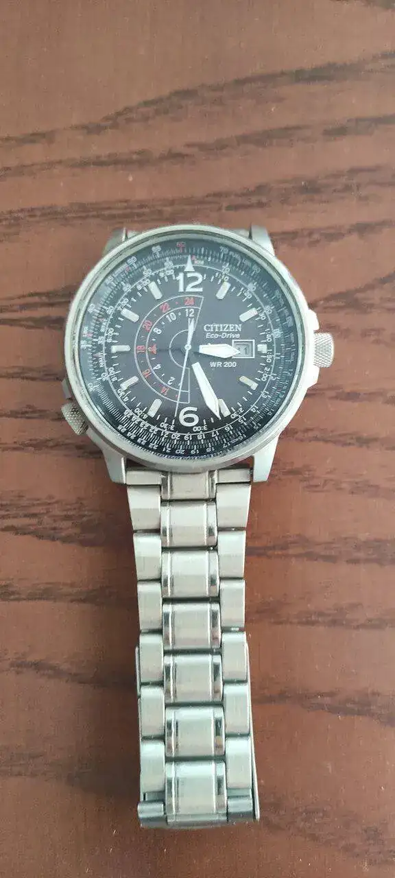

Hola! Gracias por acceptarme ,tengo un Citizen eco drive pilot 24h y no se sincroniza el minutero con el horario

El minutero tiene qué dar dos vueltas de reloj para que el horario se mueva 1 hora,incluso cuando intento ponerlo en hora tengo que darle dos vueltas, gracias!!!

Si es un 24h, ¿no debe girar la minutera a la mitad de velocidad que un doce horas normal?

Si! Debería,pero lo he visto que no está en hora y al ponerlo tengo que darle 2 vueltas al minutero para que el horario se mueva 1 hora, y en 12 horas de funcionamiento el horario me marca la mitad 6 horas,es un Citizen eco drive Pilot 24 horas
