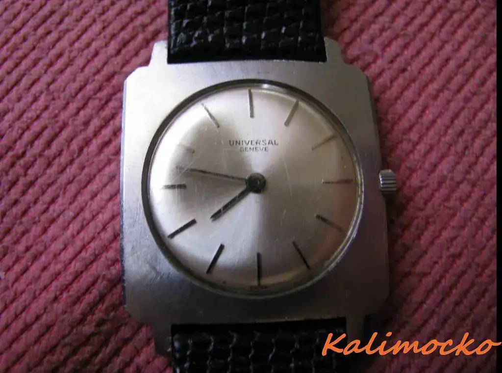

Me interesa estos universal geneve.
Como ven en cuanto a retoque y autenticidad espero sus sabios consejos que me han servido mucho.
Hola claudi, yo no soy experta, pero precisamente hace unos días el compañero kalimocko mostró un Universal cuadradito muy similar al segundo que muestras, que monta un finito calibre 820. Aquí te dejo el enlace https://relojes-especiales.com/foros/vintages/vintage-amigos-and-cia-al-04-11-2015-para-y-o-para-ella-382844/ (mensaje nº 3). El calibre y la caja coinciden, aunque los índices de la esfera difieren un poco; no sé si eso significa algo.

Hola Claudio, los relojes que nos muestras de la Universal son ambos fantásticos y con movimientos manufacturados por la marca.
El primero es claramente un reloj de dama con un diseño muy bonito al que no distingo ver el número de movimiento.
El segundo, casualmente presente uno idéntico hace unos días y puedes consultar el hilo en el enlace que te indica Abde.

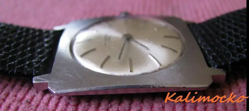

Este último lleva el movimiento 42, un movimiento extraplano 2,45mm y pequeño de tan solo 8,75 líneas (no llega a 20mm).

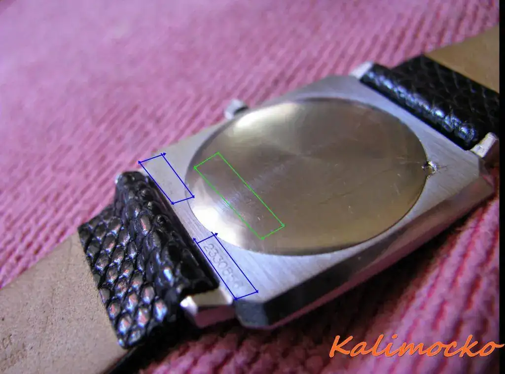

Si estás interesado en este reloj (el segundo que presentas) fíjate bien que tenga grabado en exterior de la tapa “UNIVERSAL GENEVE” y en la caja por detrás tiene grabadas dos numeraciones; una pertenece al modelo (izq.) 28216-4 y la otra el número de serie 2.330.xxx que corresponde al año de fabricación, entre 1963 y 1965.
Aquí te dejo unas fotillos (malas) y te comento que el ejemplar que yo tengo no tiene la corona firmada.
