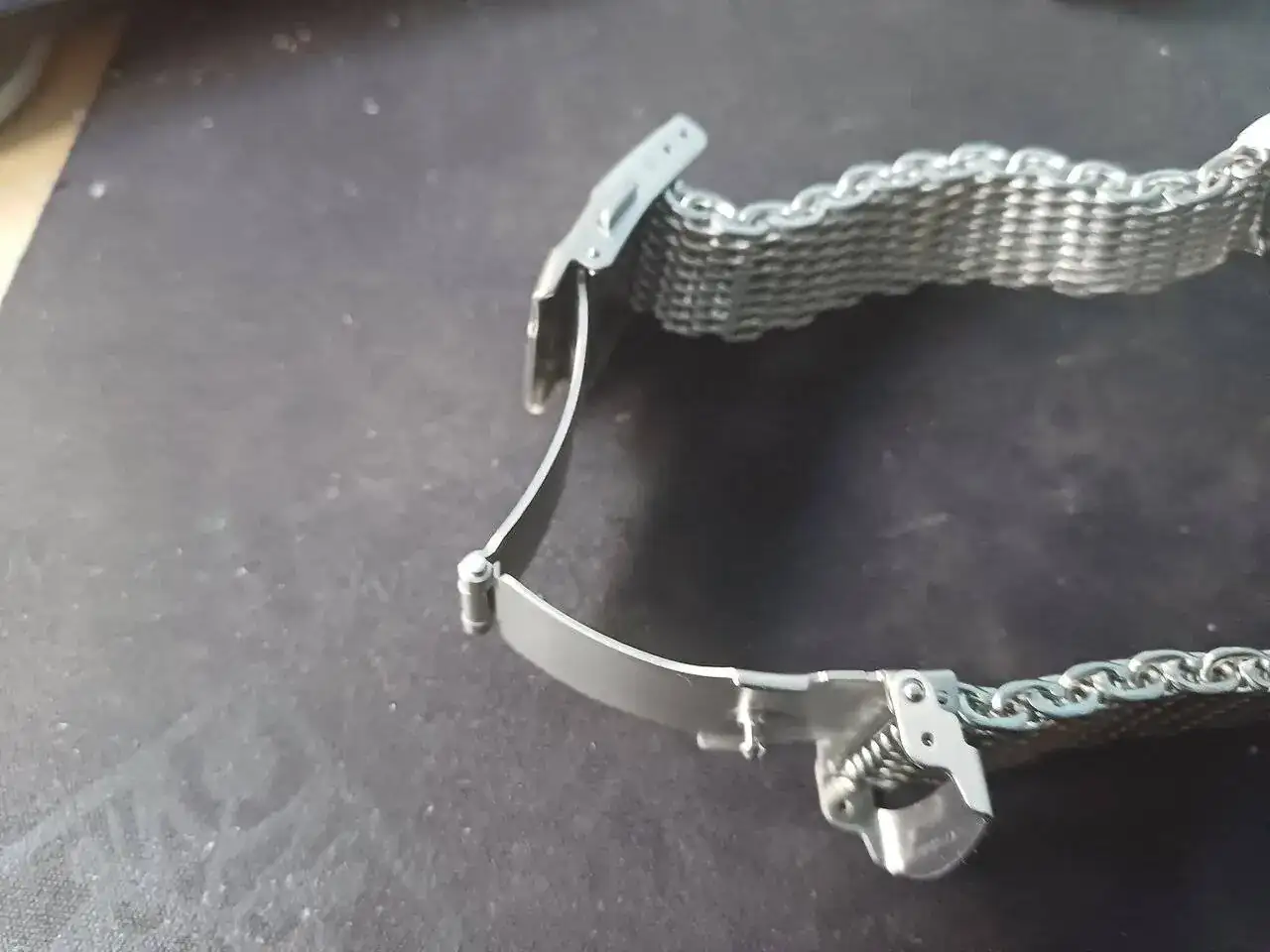

Hola, correas tipo malla, como se pueden acortar?
  • Iniciador del hilo Iniciador del hilo Javier Estevez
Javier Estevez
Javier Estevez
De la casa
Hola, lo dicho, alquién sabe como acortar estos brazaletes tipo malla, me quedan demasiado grandes, y no tengo ni idea de como poder acortarlos, he utilizado ya todos los micro ajustes pero sigue grande.

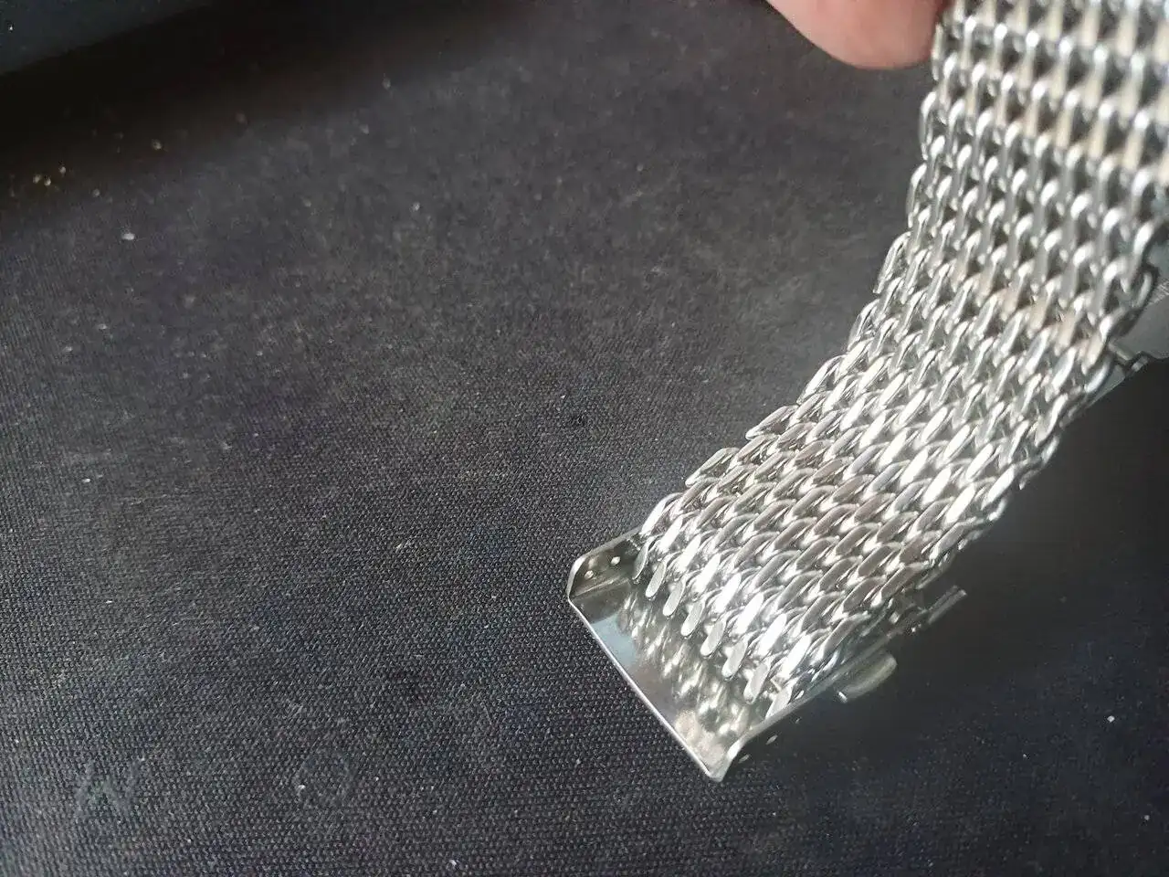

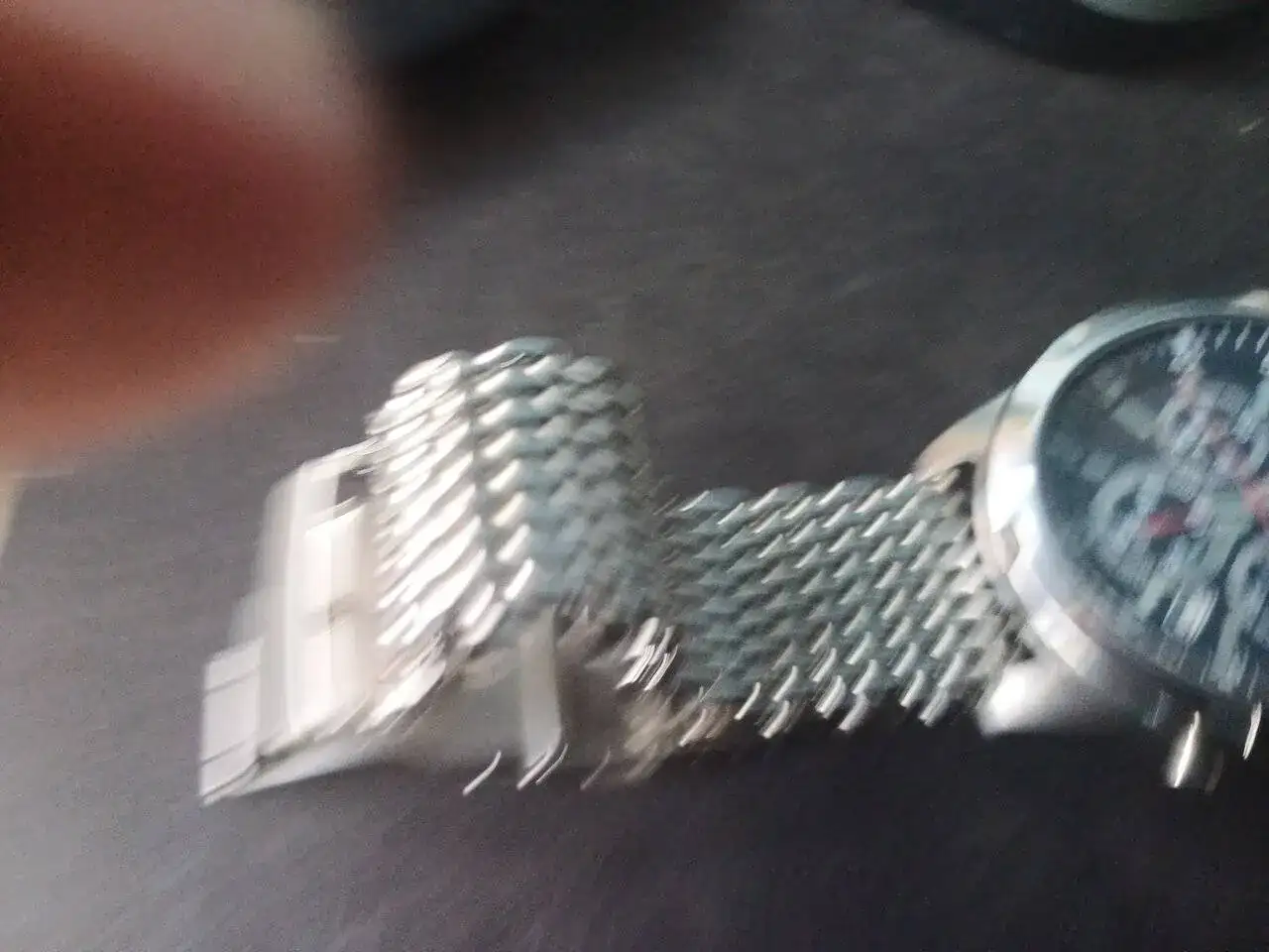

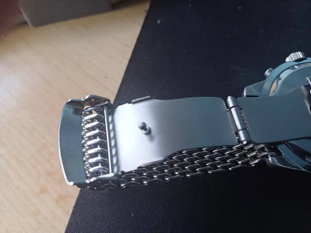

Hola, lo he hecho con la Dremel, no ha quedado muy mal, se han roto una par de discos, y los corte por la parte que va al cierre, lo mejor es poner un palillo o algo para ver el máximo a cortar, y sujetar el brazalete a un torno o algo parecido, a mi al principio se movía demasiado, hoy lo intentaré de nuevo, pero creo que es solo práctica, puede queda bien
Reacciones: elarte
Muy bien Javier. La operación es sencilla en cuanto a técnica ,pero necesita práctica como bien has señalado. Por ello, hacerlo dos o tres veces
ayuda a ver las dificultades que nos vamos a encontrar. Básicamente son la fragilidad de los discos de corte , cuando no estás acostumbrado y el movimiento. Se me olvidó apuntarte lo de la mordaza para sujetar la línea que quieras cortar a ras casi de la mordaza.
El palillo ayuda mucho a mantenerlo quieto y ver como va el corte. Se te irán quemando y rompiendo y simplemente hay que sustituir.
La calidad del acero chino es muy buena, porque no nos equivoquemos, el acero sale del mismo lado y en el mismo grado.
Son las terminaciones del proveedor o fabricante lo único que cambia. En ese sentido recomiendo encarecidamente los cierres fresados en comparación con los de chapa que dan algunos proveedores.
Imprescindible usar gafas de protección, tanto por la posible rotura de un disco como porque salga algún trozo de metal disparado.
