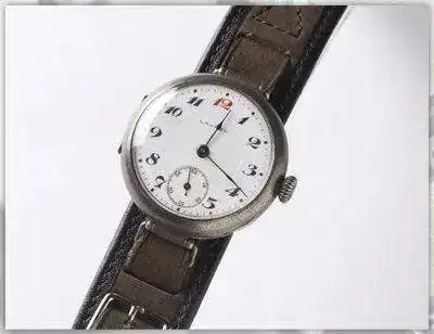

En 1877, el joven Kintaro Hattori, con sólo 18 años, puso en marcha un servició de reparación de relojes en su propia casa, en yobashi distrito de Ginza). Este modesto negocio era el embrión de la compañía Seiko, que con su evolución marcaría el desarrollo de la relojería japonesa a lo largo de los siguientes 135 años. Cuatro años más tarde, Hattori fundó la empresa K Hattori, dedicada a la reparación y venta de relojes de segunda mano. Los ingresos obtenidos de la venta de guardatiempos le permitieron ampliar el negocio en 1892, con la compra de una fábrica en desuso en Tokio, que destinó íntegramente a la fabricación de relojes. Había nacido la firma Seikosha, cuyo nombre surgía de la unión de las palabras “seiko” (“diminuto”, “éxito” o “exquisito”) y “sha” (“casa”). Con 15 operarios, Seikosha empezó a elaborar relojes de pared, y sólo cinco años más tarde ya era el principal fabricante japonés de este tipo de relojes. Sólo un año después de su inauguración, la fábrica tuvo que cambiar de emplazamiento para poder incorporar herramientas mecánicas y fue trasladada a Yanagashima, en el mismo distrito. Algo similar su cedió con el negocio de venta de relojes, que en 1895 tuvo que ser trasladado al que hoy es el centro del distrito de Ginza, una de las zonas comerciales más exclusivas de Tokio. Pronto se convertiría en la tienda de relojes más prestigiosa de la ciudad.
El primer reloj “suizo” Ese mismo año, Seikosha lanzó su primer reloj de bolsillo, denominado “Time Keeper”. Aun incorporando un movimiento de fabricación suiza, este modelo representa un hito para la relojería nipona. En 1899, la firma volvió a ejercer de pionera, en este caso, con la fabricación del primer despertador de manufactura japonesa.

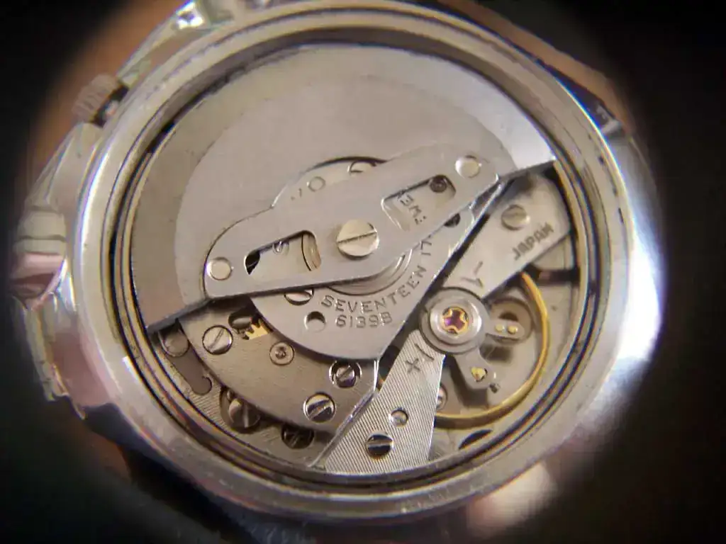

Y el mítico marvel que ya en el año 1959 incorporaba la "Palanca Mágica" de la que luego hablaremos

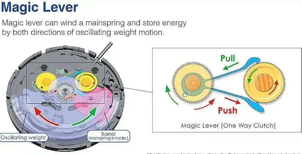

Otra contribución: La palanca mágica ( Extractado del post del compañero Capeones): El sistema de 'Magic Lever' de Seiko, que está en toda la gama, desde los calibres 7S26 hasta los los Grand Seiko y Credor, es un sistema más simple para conseguir lo mismo, con ventajas constructivas y -muy posiblemente- más eficiente en la carga. Por cierto, el Magic Lever de Seiko también se monta, por supuesto, en el calibre 1887 de Tag - Heuer, que lo ha rebautizado como HER, pero que es el Magic Lever del calibre Seiko 6S37 en el que está basado.
Antes de nada, hay que entender de dónde viene esta idea del Magic Lever. Es, simplemente, una solución ingeniosa al reto de que el rotor de los relojes automáticos pueda cargar el muelle real independientemente del sentido de rotación. Movimientos como los 7750 sólo cargan en una dirección, mientras que movimientos como el 3135 de Rolex cargan en dos. Hay discusión razonable acerca de qué enfoque es más eficiente; aparentemente debería ser más eficiente la carga bidireccional, pero depende del patrón de movimientos del brazo, y puede llegar a ser más eficiente la carga unidireccional. El hecho es que la mayoría de calibres de última generación son de carga bidireccional, pero hay excepciones notables de casas de primer nivel, como JLC... y obviamente no es porque no sepan hacerlo.
Dicho esto, si se quiere un sistema de carga bidireccional, el problema es que la carga del muelle real se produce con giro en una sola dirección, mientras que el rotor gira en las dos. Así que las soluciones más habituales son las ruedas inversoras, o mecanismos tipo Magic Lever (o el Pellaton de IWC, conceptualmente similar al Magic Lever, pero con un mecanismo de accionamiento diferente).

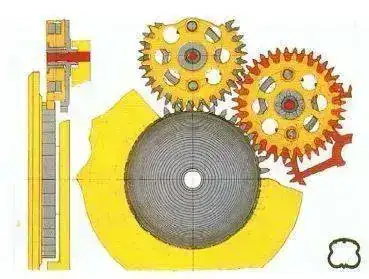

Éste es el diagrama de un mecanismo de ruedas inversoras. Es de un reloj swatch, pero es prácticamente idéntico al que podéis encontrar en un 3135, por ejemplo:
En esta foto, (5) son las dos ruedas inversoras. cada rueda inversora tiene habitualmente dos engranajes montados uno sobre otro, y unidos por un mecanismo de click unidireccional, de tal manera que el engranaje superior de la rueda inversora siempre gira solidariamente con el rotor, mientras que el engranaje inferior sólo gira en el sentido 'adecuado' para la carga. Siempre hay dos ruedas inversoras, porque una carga en un sentido de giro del rotor, y la otra en el otro sentido. Para que nos entendamos, las ruedas inversoras son como el piñón trasero de una bicicleta; en un sentido se bloquean y transmiten par, en el otro giran libremente; (6) y (7) son ruedas reductoras, que al final se acaban enganchando al engranaje del muelle real (que no está en esta foto, se engranaría con la reductora (6). En fin, un pequeño 'telar' por lo complicado. Engranajes con clicks unidireccionales, ruedas inversoras... funciona perfectamente, es robusto, pero no particularmente sencillo.
Adicionalmente, y en cuanto a la eficiencia de carga, hay un parámetro importante, que es el 'ángulo muerto', es decir, cuánto puede girar el rotor sin que realmente se cargue el muelle real. En un sistema de ruedas inversoras, este ángulo muerto es fijo, y está determinado principalmente por la desmultiplicación de las ruedas reductoras.
El Magic Lever de Seiko tiene un enfoque completamente diferente, inspirado en los mismos principios de la cinemática de la transmisión de una vieja máquina de vapor. Éste es un esquema de Seiko, que introduce el concepto:
El concepto es simple: la palanca de doble brazo (Magic Lever) arrastra (arriba, el dibujo del centro a la derecha) o empuja (arriba, el dibujo de abajo a la izquierda) un engranaje con geometría especial, dependiendo del sentido de giro. Nada de múltiples engranajes con ruedas inversoras, una implantación típica de Magic Lever tiene sólo cuatro piezas móviles ... incluyendo el rotor , y es que jugando con la rueda del Magic Lever (la de geometría 'especial'), y con la de enganche del magic lever con el rotor, ya no se necesitan reductoras. Puro ingenio, EMHO. El concepto de ángulo muerto aquí es más complicado, porque depende de la posición del Magic Lever, pero en un rango amplio de posiciones es menor que los sistemas tradicionales de ruedas inversoras. Es decir, no sólo es sencillo, sino eficiente.
Éste es un esquema de cómo funciona el magic lever, donde se ven las cuatro piezas móviles, (rotor, engranaje para el Magic Lever, Magic Lever y la rueda del Magic Lever; luego ya está el barril del muelle real).
El concepto del Pellaton de IWC, como comentaba, es conceptualmente similar al Magic Lever, pero en lugar de llevar una sola palanca lleva dos, que están movidas por excéntricas... aunque el resultado final es el mismo; en este caso dos palancas, una para 'tirar' de la rueda de remonte en un sentido de giro del rotor, y otra para 'empujar' la rueda de remonte en el otro sentido.
Como decía al principio, todos estos sistemas son suficientemente fiables y eficientes. Pero, EMHO, mecanismos como el Magic Lever o el Pellaton tienen un plus de 'ingeniería' que me parece justo reconocer. Y son más simples, luego probablemente más fiables en el largo plazo, también en mi opinión.

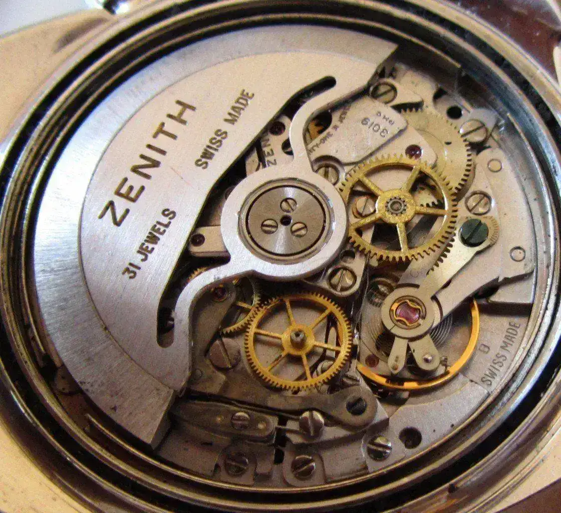

¿ El primer crono automático del mundo? ( obtenido de WWW.inforeloj.com)
¿Cuál fue el primero?: ¿el calibre 11?, ¿el calibre 6139?, o ¿el calibre PHC 3019.
¿Ha de considerarse aquél que primero se presentó como un prototipo? ¿O aquel que primero se comercializó en el mercado interior? ¿O el primero es aquel que se comercializa a nivel mundial?.
La polémica se desata el 10 de enero de 1969, momento en el que Zenith-Movado convocan una pequeña y reducida rueda de prensa sólo para la prensa regional suiza, durante la que presentan los prototipos de sus trabajos; sin embargo no es hasta octubre de 1969 que los primeros relojes pueden comercializarse. La firma tenía intención de hacer público su proyecto durante la feria de Basilea, en el mes de abril, pero los rumores de que durante la feria también habría la presentación por parte de la competencia obligó a realizar su proclama y no en vano le denominaron “El Primero”, para enfatizar más el logro.
Las firmas del “Proyecto 99” tenían una serie de 100 prototipos a finales de 1968 y el anuncio de Zenith-Movado les cogió por sorpresa. No obstante la respuesta tuvo lugar el 3 de marzo de 1969 momento en el cual deciden presentar su proyecto al público ante una multitudinaria e internacional rueda de prensa simultáneamente en el Hotel International de Ginebra y en el edificio de PanAm en New York.
Durante la feria de Basilea, en abril, ambos grupos mostraron sus creaciones. Sin embargo a diferencia de Heuer-Buren/Hamilton-Breitling, que mostró múltiples modelos equipados con el calibre 11, Zenith apenas pudo mostrar dos o tres ejemplares de su cronógrafo automático. 100 prototipos equipados con el calibre 11 fueron entregados a los distribuidores más importantes de las diversas firmas que participaban en el proyecto, aunque no fue hasta el verano de ese año en que se inició la producción en serie para cubrir las demandas de todos los distribuidores.
En el caso de Seiko, lanza su primer cronógrafo automático con la referencia 6139 en mayo de 1969 para el mercado japonés, si bien, en base a los números de serie las primeras referencias de este calibre datan de marzo del mismo año. Lo que no hizo Seiko fue una campaña publicitaria, como los eventos de enero y marzo, anunciando ser el primero en conseguir un reloj cronógrafo de remonte automático.
Lo que sí que está claro es que en 1969 SEIKO creó el primer crono automático del mundo con embrague vertical y rueda de pilares, el mítico movimiento 6139 que al año siguiente sería complementado por el 6138. Hoy en día los mejores cronos de la relojería mundial llevan esta configuración que montó Seiko. En ese sentido, en mi modesta opinión la obra de Seiko es técnicamente superior al “Primero” que utilizaba un sistema de embrague horizontal para transmitir el movimiento entre el sistema horario y el cronográfico, al Calibre 11 un crono modular ( a diferencia de los otros dos que eran integrales), y en el que el engrane entre el módulo horario y el cronográfico se realiza a través de un piñón oscilante.
CALIBRE 11 DE TAG HEUER
CALIBRE EL PRIMERO DE ZENIT
6139 DE SEIKO

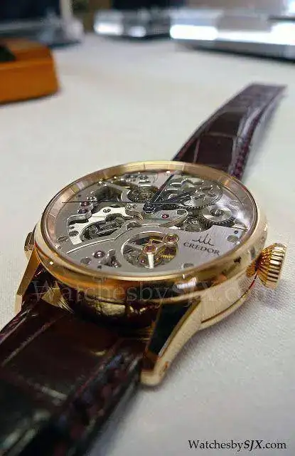

Credor Sonnerie. Punto y aparte.
Mención aparte, por su precio ( más de 400.000 dolares), y especialidad merece el Credor Sonnerie, lanzado el año 2.006, y mejorado el año 2.011 con al versión de repetición de minutos
Dos de los artesanos del Micro Artist Studio, Masatoshi Moteki y el líder del equipo, Kenji Shiohara, se inspiraron con las campanas que restan colgadas en templos budistas, cuyo sonido es más preciso, simple y persistente, y que cumplía perfectamente con su deseo de encontrar un sonido que mostrase el flujo de tiempo. El siguiente reto era hacer que las otras partes del movimiento funcionasen en silencio para que el sonido se oiga puro y con claridad. El regulador del Spring Drive ya estaba libre de fricción y por lo tanto sin sonido virtual. Seria posible crear un sonnerie perfecto? Usando de la viscosidad del aire para controlar el movimiento del contrapeso dio la respuesta. Debido a que este tipo completamente nuevo de movimiento no tiene ni puntos de contacto ni de fricción, se convierte en un mecanismo totalmente silencioso. Es así como el reto de sonido se había superado, y en consecuencia el reto del silencio se había cumplido. Después de tres años de desarrollo, aquel sueño estaba listo para convertirse en una realidad. En este video explican como se usa la “viscosidad del aire”
En la Exposición de 2006 Baselworld, Seiko Watch Corporation presentó con orgullo el Seiko Credor Spring Drive Sonnerie al mundo. Fue recibido con asombro y deleite de los expertos y coleccionistas. Su producción se limita a 3 piezas al año y su precio está alrededor de los 300.000€.
Sonnerie
Repeticion Minutos
Sonnerie
Repeticion Minutos
