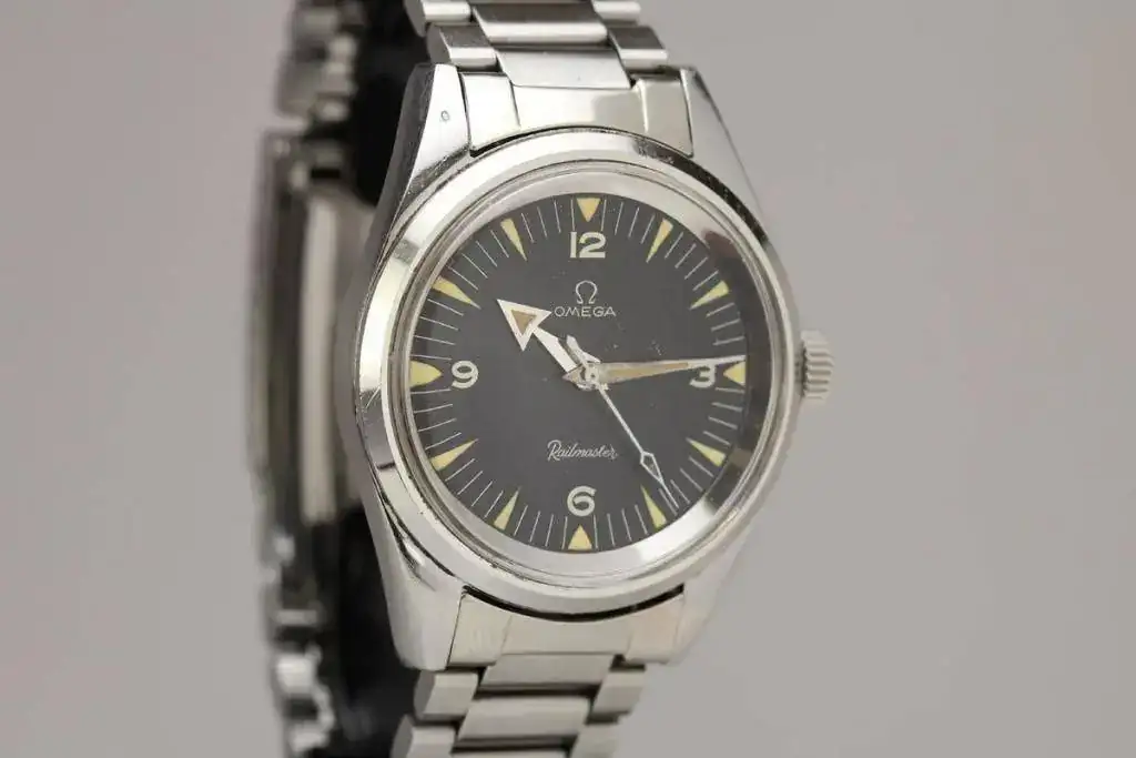

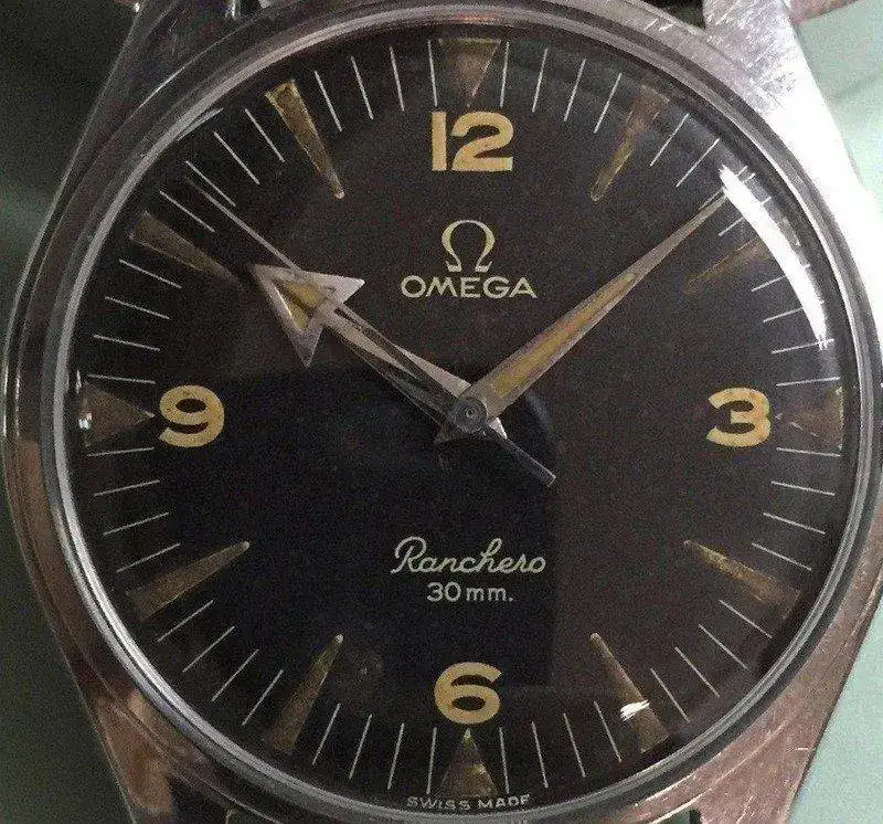

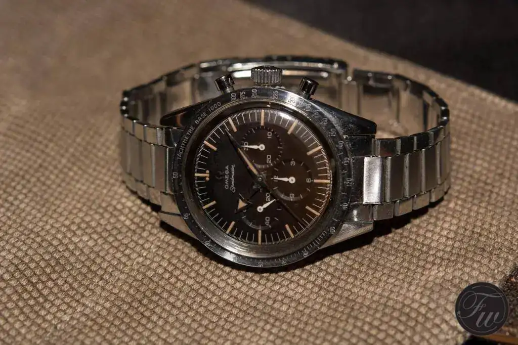

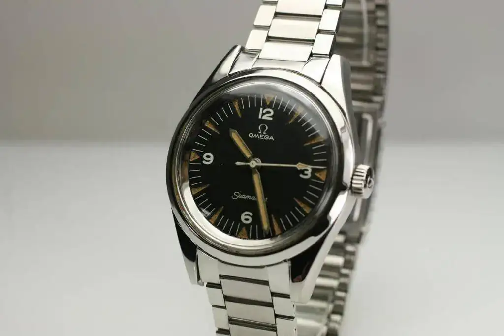

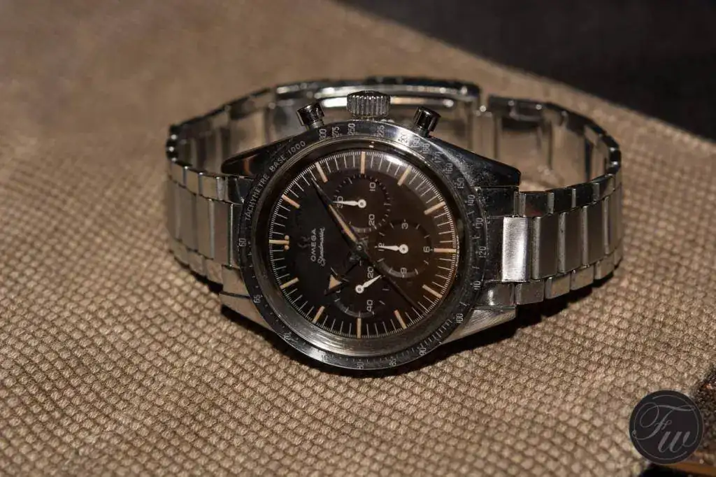

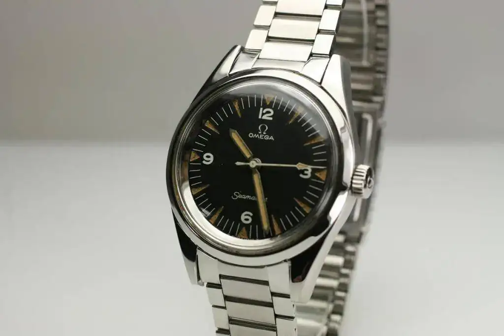

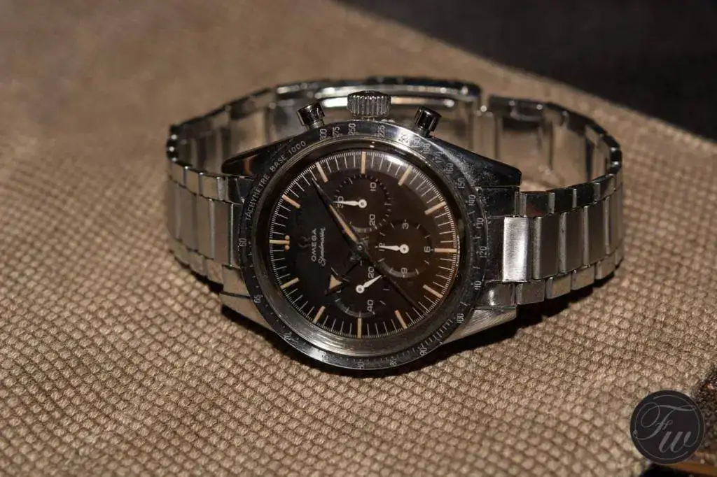

En 1958, inspirándose en los Railmaster, Seamaster 300 y en el Speedmaster ck2915, Omega introdujo una nueva línea llamada Ranchero. Partiendo de esta base, podríamos imaginarnos como sería este nuevo reloj.
Ranchero: libertad, aventura y virilidad... El "Cowboy" de Omega debería haberse convertido en el "entry-level" (término usado para referirse al modelo más asequible de una marca) a finales de los años 50 pero el modelo se encontró con resistencia en los países de habla hispana por los compradores potenciales que se echaron para atrás debido el significado de la palabra "Ranchero". Afortunadamente (para mi jeje), y como resultado, se cortó la producción de este modelo y por ello ahora son tan raros de ver. Se produjeron solo durante dos años (1957 y 1958) y se vendieron solo durante otros dos años (1958 y 1959). Irónicamente, el modelo más asequible de Omega hace 60 años se ha convertido en un modelo bastante buscado por grandes coleccionistas y esto se ha visto reflejado en su precio en el mercado.
Incluso Ford sacó un modelo de coche con el mismo nombre en el mismo año:
También, junto con el Seamaster, es uno de los modelos más falsificados (sus esferas son muy parecidas). Para hablar de este tema nos podríamos tirar horas. Y si añadimos las combinaciones de agujas aún más...
Os voy a enseñar algunas de las maneras para cazar los falsos.

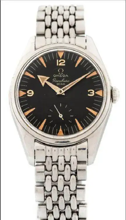

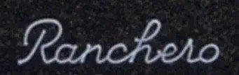

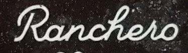

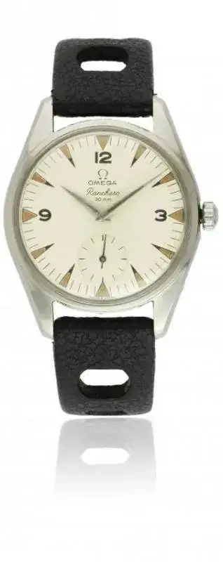

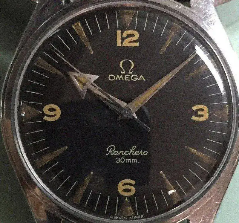

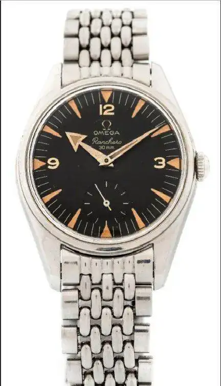

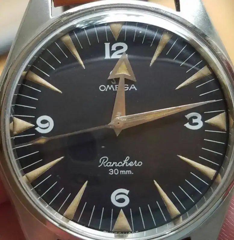

Primero uno original:
Los números son Sans Serif

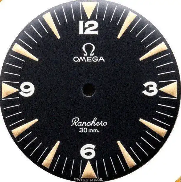

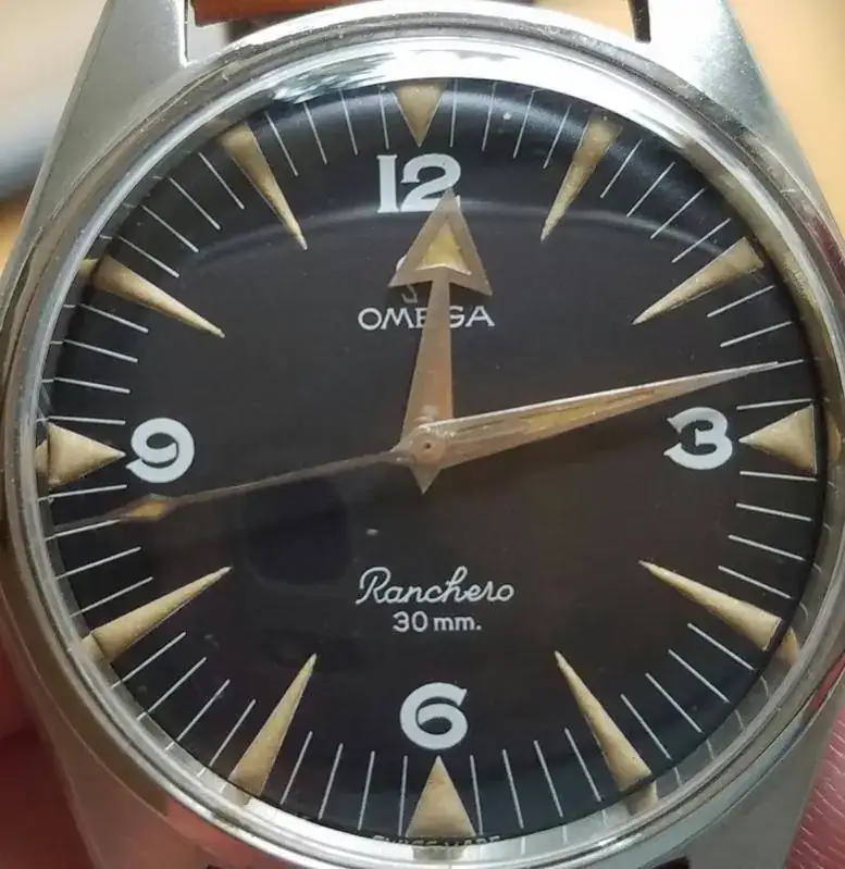

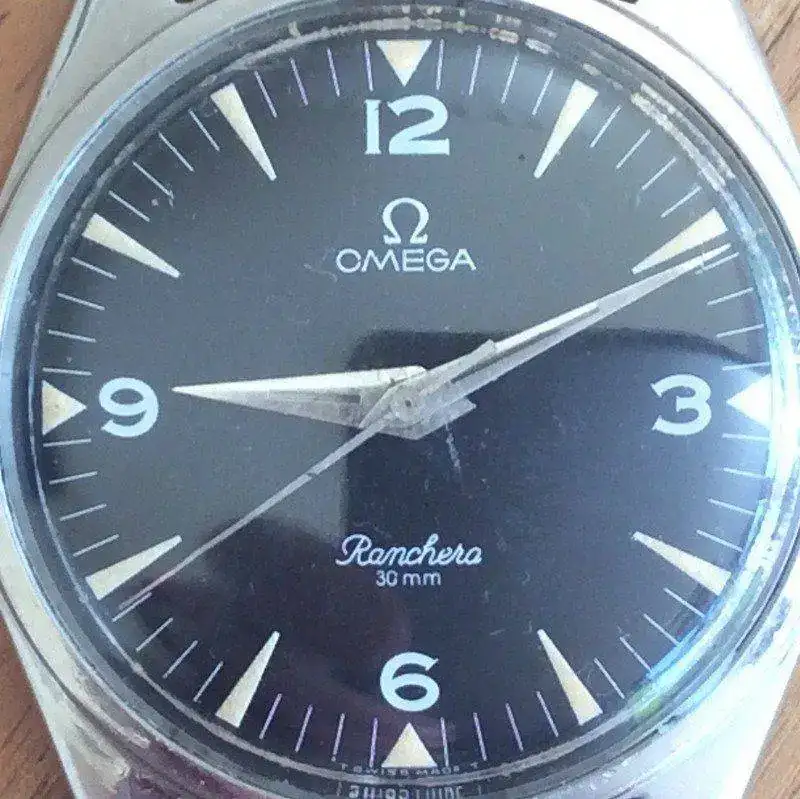

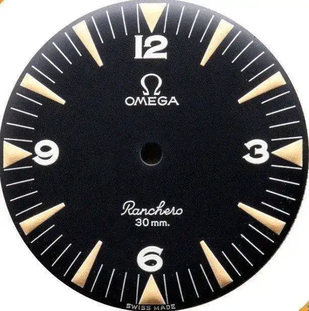

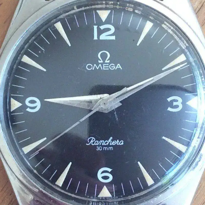

Y ahora algunas de sus falsificaciones:
1) Una falsificación o "re-finish" de hace ya muchos años:
Mirad los Serifs (el estilo en el que terminan los vértices) de los números, la R más alargada y la O que parece una A. Además, la curva de los números es más corta...
2) Una falsificación muy común en el mercado asiático, y buena:
Fijaros en el estilo de las letras, hay un pequeño cambio de dirección entre la H y la E. En los números, de nuevo los vértices muy pronunciados. El color de la patina de la esfera está muy conseguido.

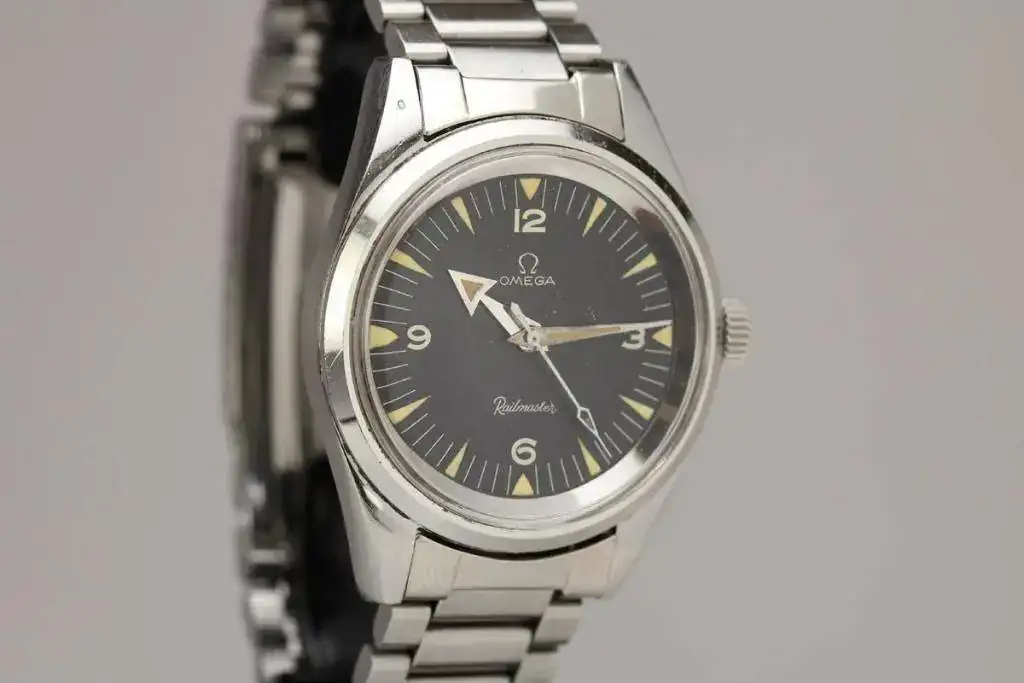

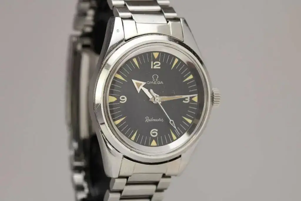

Esto en cuanto a las esferas. También hay mucha discusión en cuanto a las agujas. Lo que es cierto es que no todos venían con las Broad Arrow si no que también venían con agujas triangulares más alargadas.

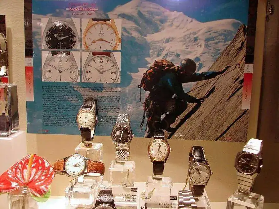

Algunos ejemplos y una foto de una publicidad:
248699-01067ce0f1e35db09afd91d2965b0594.webp248700-0121e570af343c2108b134d1c58c41cb.webp

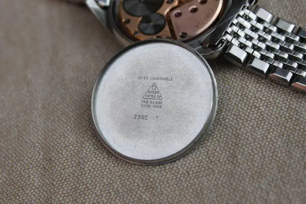

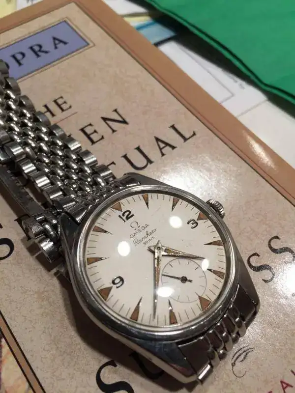

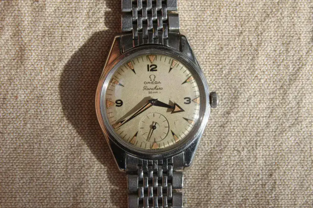

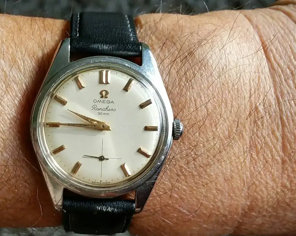

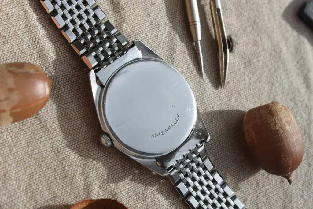

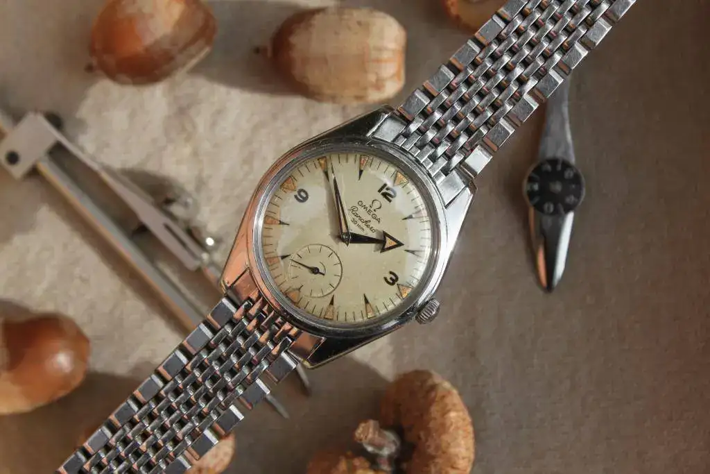

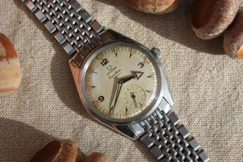

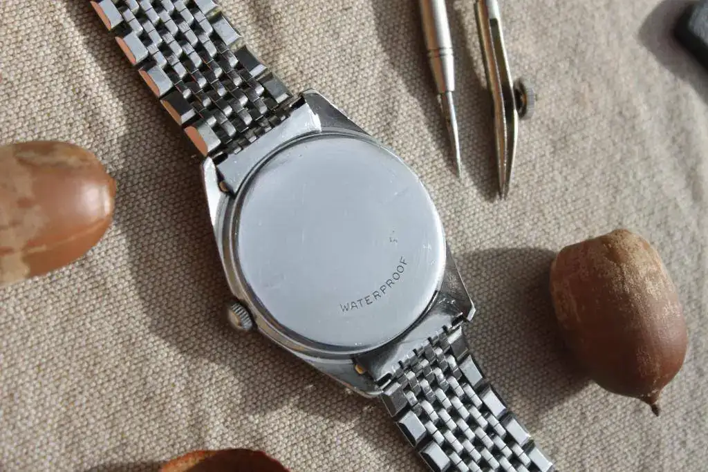

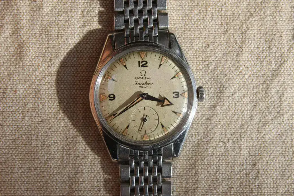

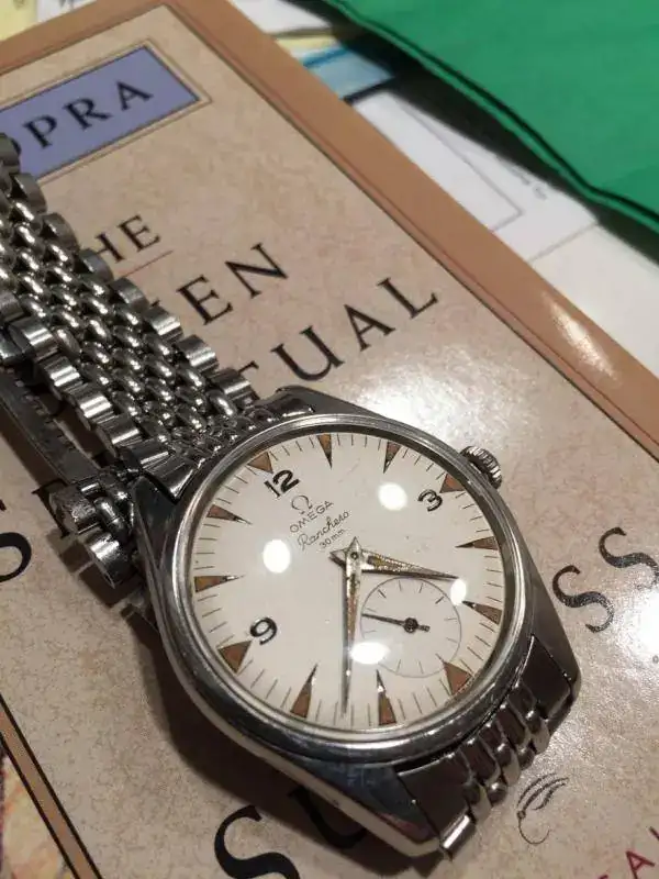

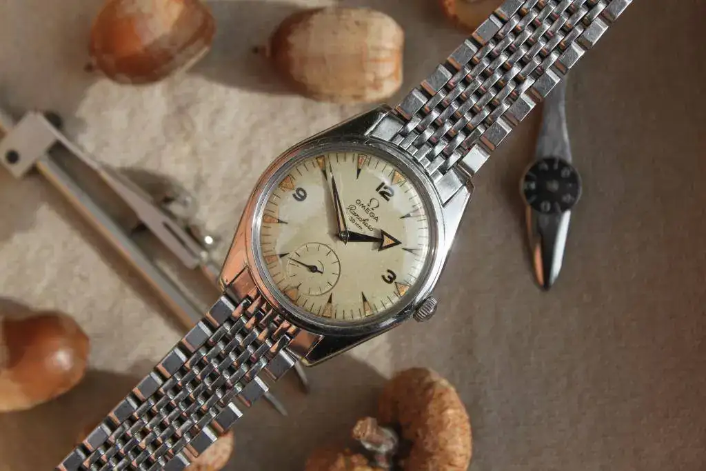

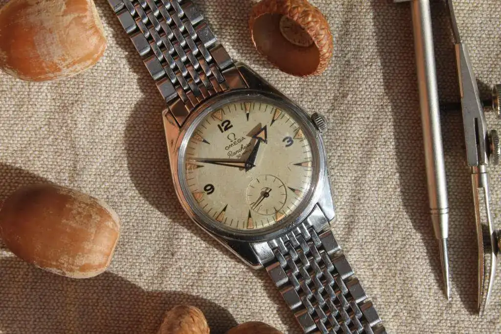

Y para finalizar, la presentación de mi ejemplar:
Modelo de la esfera blanca (en este caso color crema por la patina del paso del tiempo)

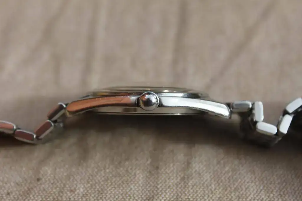

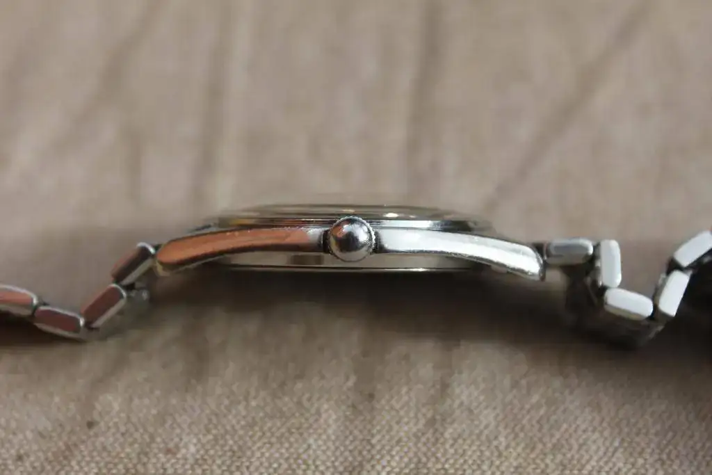

Corona original aunque no lleve el símbolo de Omega, no todas lo traían

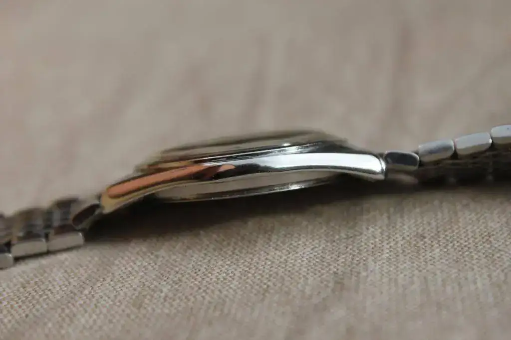

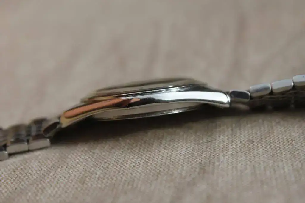

La caja es bastante plana

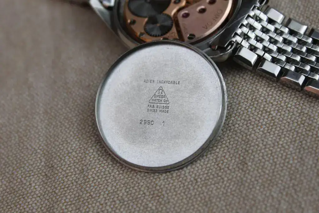

Tapa trasera a presión
tapa trasera con la referencia del modelo (2990-1)

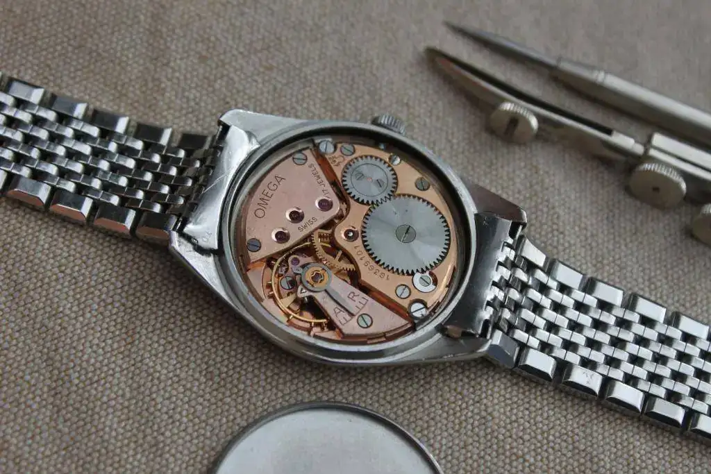

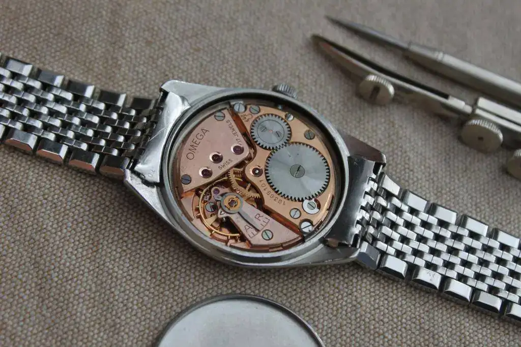

Calibre 267 de cuerda manual con número de serie 163xxxxx circa 1958

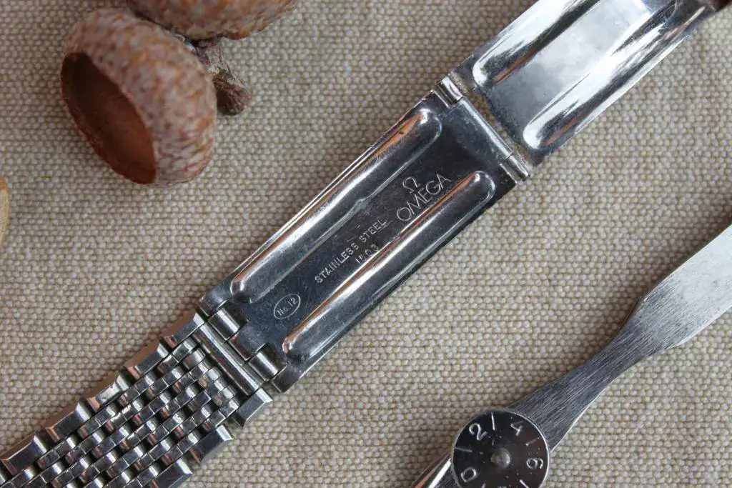

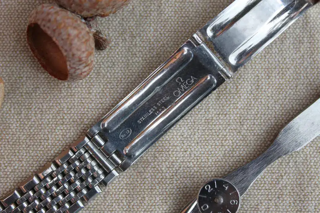

Brazalete original "Beads of Rice" referencia 1503 y endlinks 70
Agujas Broad Arrow con la patina del radio a juego con la patina del radio de los marcadores de la esfera
Un saludo,
Alberto.

Yo le veo un par de cosas raras.
Me reservo la opinión.
Gracias por el aporte.
Un interesante hilo de un reloj icono de Omega, con estupenda informacion sobre la grafia.
Bonito tu ejemplar.
La corona sí debia ir firmada, a partir de la numeración 10.600.000 todos deben llevar la corona firmada.

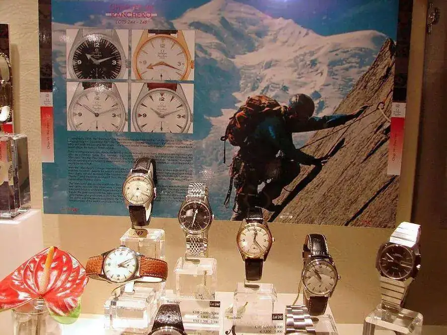

Añado algunas fotos para ampliar información, una de 4 esferas y agujas, si no te parece oportuno, por favor dimelo y elimino las fotos.....
Y de otro modelo con calibre 268 del año 59, todo original.
En el 76 hubo una reedición de Ranchero para el mercado belga, también de pocos ejemplares, con el calibre 1030 de cuerda manual y fecha.
Aunque el icono, es tu modelo [emoji122] [emoji122] [emoji122] [emoji122] Enhorabuena
Estupenda aportación! La primera foto es de la misma propaganda que he subido yo, pero en la tuya se ve mucho mejor.

Una ya la dijeron: la corona,
desde 1949 ,según estudios y consultas con expertos y con la misma Omega,
llevan corona firmada.
Existen por ejemplo 30T2 de antes de esa fecha con corona firmada,
y dicen "es original".. lo es ?
Para mí puede que sí.
A partir de cierta fecha todas las coronas cambiadas/reemplazadas en SAT Omega
tenían marcada el símbolo de Omega.
(Por lo menos Service Mundial Omega, acá y otro más)
Era parte de la renovación de la empresa,
parte del centenario, en que también aparecieron modelos nuevos,
y detalles de diseño, y cambio en la nomenclatura de calibres.
Es como las comunicaciones técnicas de Rolex o Zenith.
En las que tal o cual pieza o muelle se había encontrado con defecto,
entonces a partir de esa fecha (la de la comunicación técnica)
se iba a dejar de usar ese repuesto
y a partir de ahí, los relojes que entraran a service
se les reemplazaría esa parte por la nueva, rediseñada.
Esa pieza nueva, es original?
ya lo creo que sí.

Interesante! He localizado un "new replacement" para este modelo, es decir una corona de servicio, "moderna" pero no se...no se si estaría a gusto con ella.
A parte de la corona, qué otra cosa le ves? El brazalete?
Me reservo... :laughing1:
Me gustaría ver esa corona de servicio "moderna"...
pero tu reloj debería llevar con logo Omega.
Lo otro que veo
(y algo que se debe comprobar en los Connies)
es la misma tonalidad del dorado en platina y puentes,
a excepción del puente de barillet,
que justamente lleva el calibre y número de serie.
No digo que éste lo sea con seguridad,
pero no es raro ver que algunos "hacen" coincidir datos para completar un reloj
y poder venderlo, en partocular, modelos buscados,
como el Ranchero o los Connies.
Las alteraciones de color, tan uniformes,
dicen algo del movimiento,
que al menos, llama la atención.
Podés leer el artículo de Desmond Guilfoyle sobre los Connies
http://users.tpg.com.au/mondodec/Colourvariations.pdf
Que viene de esta página:
http://omega-constellation-collectors.blogspot.com/2007/05/to-be-perfectly-franken-colour.html
El brazalete no es de ese modelo, creo que el suyo era extensible en parte.
Referencia del armis 1500R.
Esperando respuestas de los expertos.

Ya veo lo que dices,
si es verdad que se nota una diferencia de tonalidad entre la parte donde están los números de serie y las otras dos... El reloj ha sido recientemente revisado, puede ser por 1) un mal servicio (ojalá) o 2) demasiado desgaste en algunas partes y cambio por otras partes del mismo calibre (ya no serían partes originales de ese mismo reloj, que no es que no sean originales de ese modelo o de otro 267)...
Acabo de pedir los Extractos de los Archivos de Omega, de todas formas esos extractos solamente me dirían que el número de serie corresponde con ese modelo, por lo que esa pieza de la maquinaria si sería la original suya pero lo de las otras dos piezas con distinto tono, nunca se sabrá si es por desgaste, un mal servicio o un reemplazo por demasiado desgaste, no?
No, la verdad un mal service no cambiaría de manera uniforme ese puente.
Todo se lava en el mismo líquido y de enjeague, etc.
Ya te he dicho el bajón, lo "malo"
aunque también puedo opinar del lado contrario
y barajar las posibilidades,
sin querer decir que sea un franken.
La verdad es que muy muy pocas veces
creo que alguien ha visto un reloj com-ple-ta-men-te original,
sin que fuera NOS.
Porque ya en un service le cambian el aceite :clap:
Es broma, pero también para que nos demos cuenta hastá qué punto
podemos llegar a considerar o creer que el reloj (sin ser NOS, aclaroooo)
es original en su totalidad.
Pueden haber cambiado cuerda, ejes, y demás
a lo largo de su vida de reloj,
y sin querer decir que esa cuerda sea Omega original.
Puede haber sido una de excelente calidad, suiza o francesa con otra marcas.
(y que posiblemente fabricaba para Omega en aquella época, también).
O que su eje cambiado sea marca Ronda, o DCN
de la mejor calidad en plaza, pero no venía de una fábrica Omega.
Simplemente ese puente puede haber tenido un par de rayas demás,
y si fuese de otro modelo, tipo el 265,
tampoco, porque éste en la rueda de centro lleva chatones de bronce,
lo que da 15 rubíes a la cuenta, cosa que está marcado en el puente de rodaje,
y éste dice 17 jewels como corresponde.
Tal vez ese puente quedó al sol,
mientras el pobre técnico se mandaba un sánguche (sic) de milanesa
y le cambió el color. :D
O tal vez, sí, fue un reemplazo de puente por avería,
pero puede que también por SAT Omega,
así que, bueno.
Conclusión,
creo que tenés un más que decente Ranchero,
colocando una corona que corresponde,
me parece que quedaría lo más original posible,
dentro de las posibilidades.
Un abrazo y felicitaciones
Alvaro

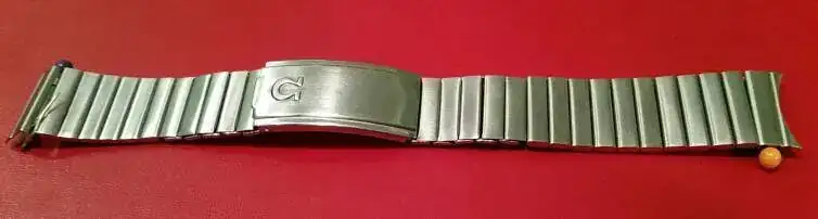

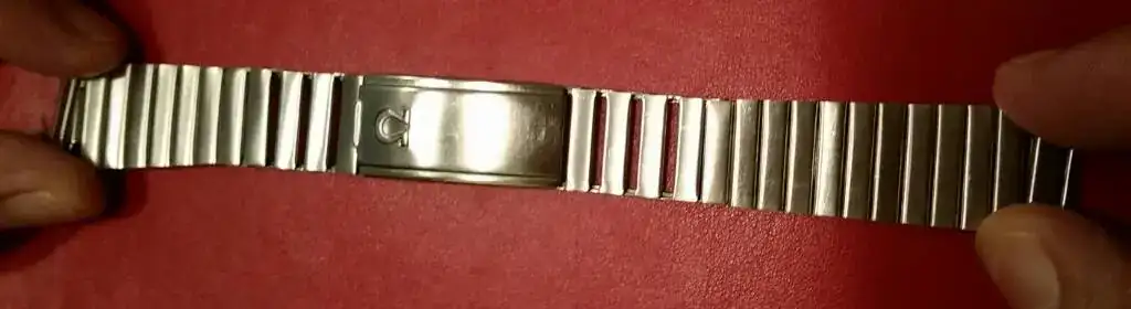

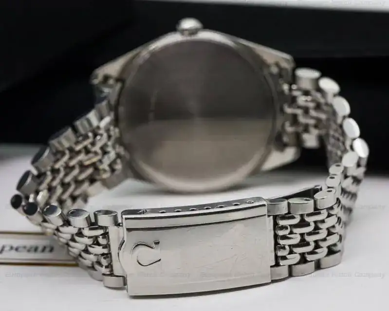

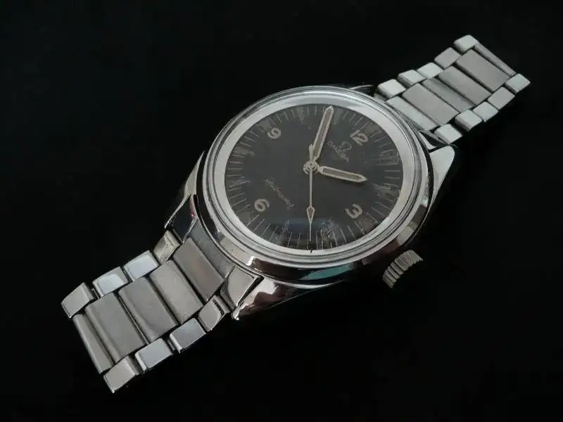

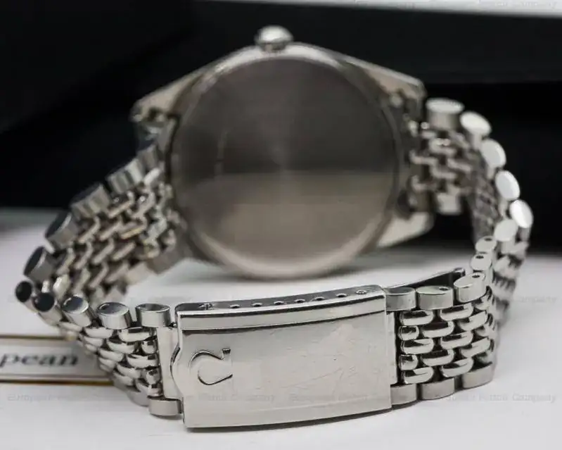

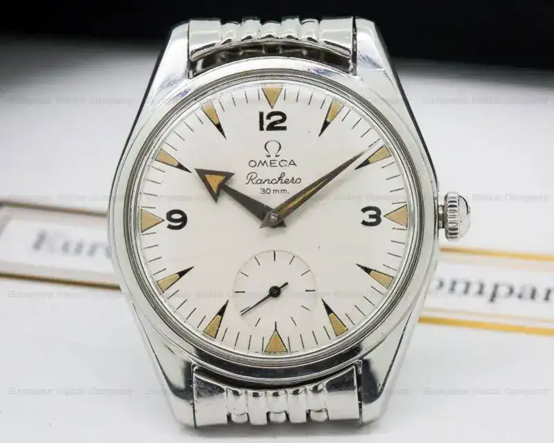

Nunca hbaía visto ningún Ranchero ni Railmaster ni Seamaster ni Speedmaster del mismo año con ese brazalete...

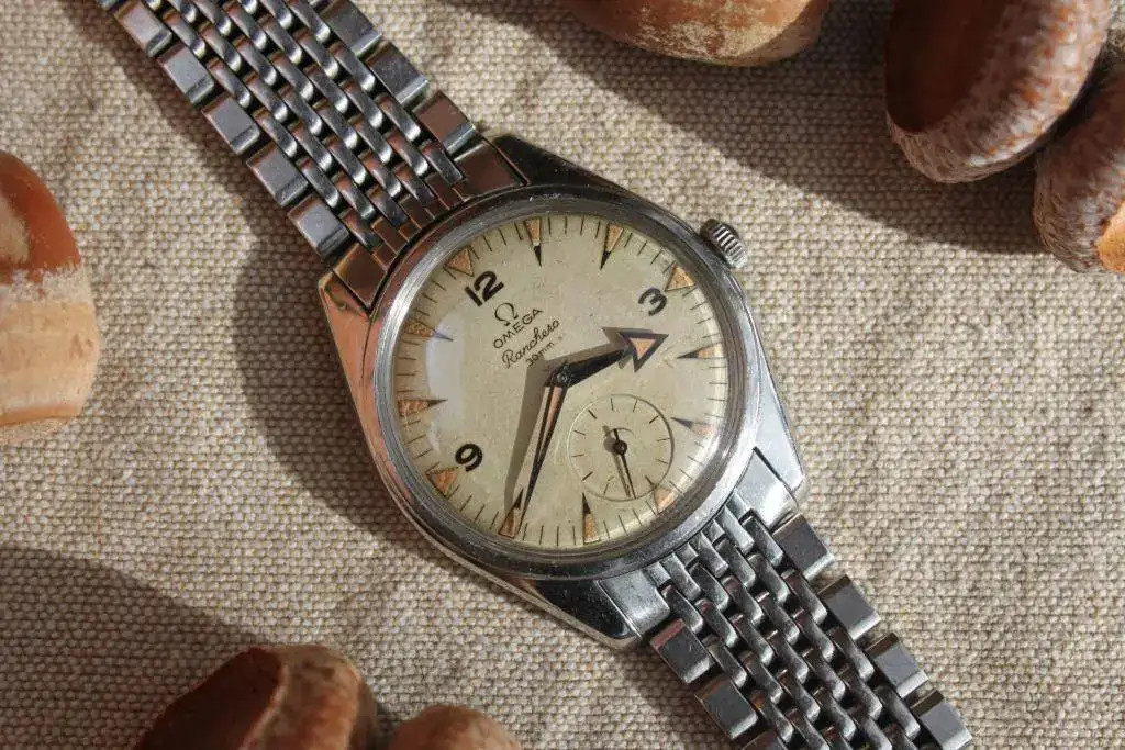

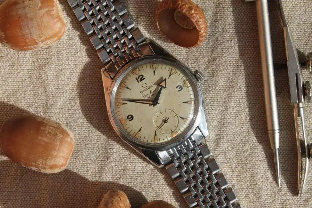

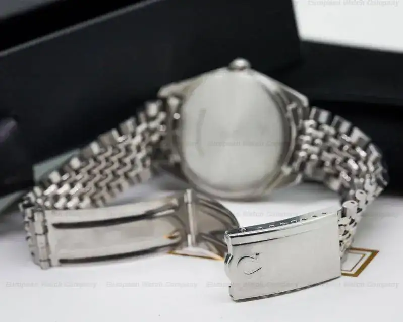

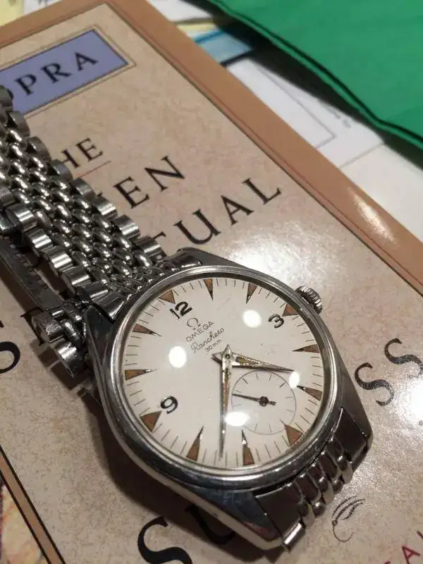

Creo que el brazalete extensible que te refieres es este:

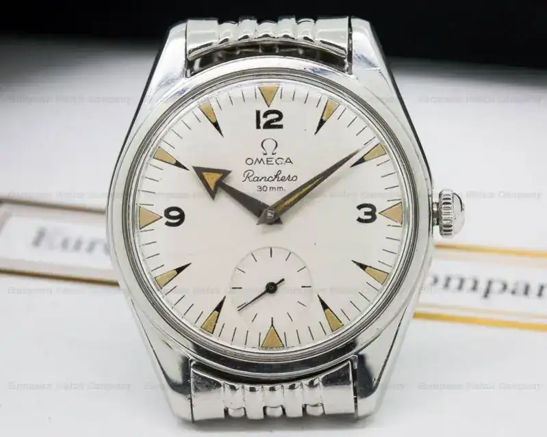

El 95% de los Rancheros que he visto llevan el BoR 1503 como el mío

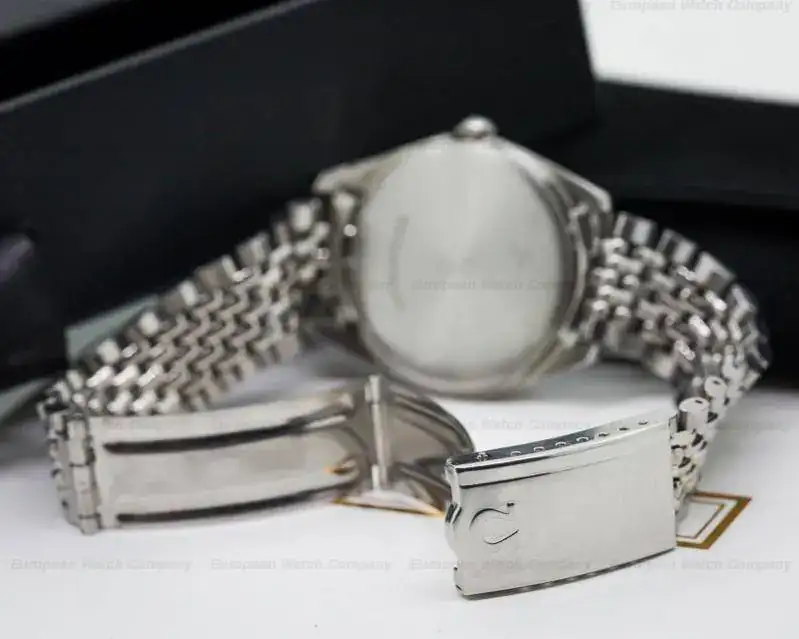

Este vendido por European Watch Co.:
Y este vendido por Roy & Sacha Davidoff:
Aunque si esto no sirve solo hay que ponerlo en google para ver los brazaletes que salen..

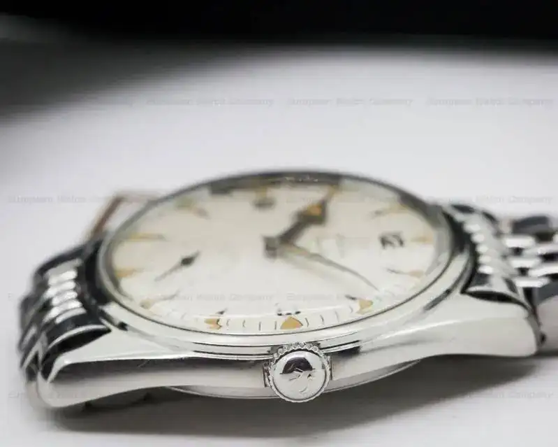

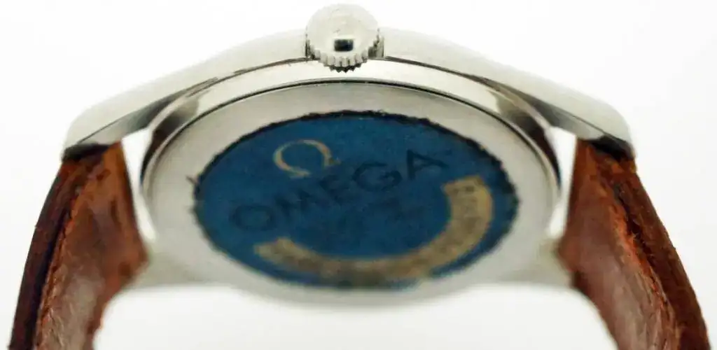

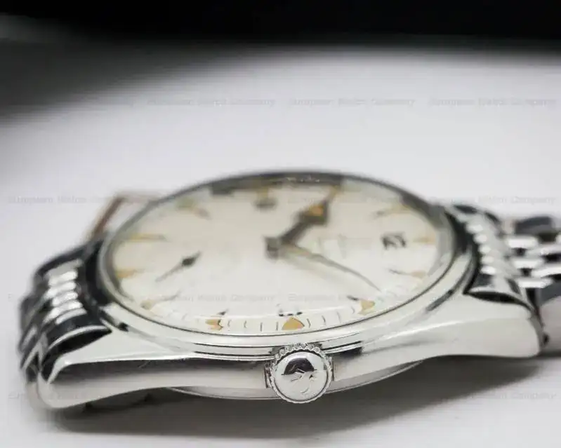

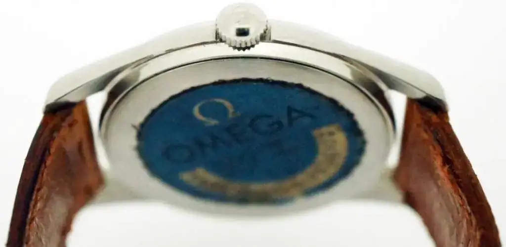

En cuanto a la corona, pongo aquí foto de la que he visto:
Que parece la misma corona que llevaba un Ranchero con esfera blanca vendido también por los hermanos Davidoff:

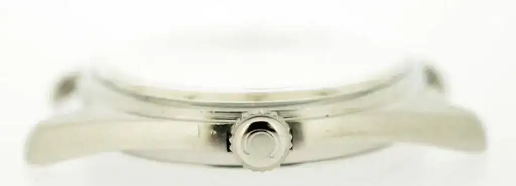

Pero que a mi entender debería ser más como esta de European Watch Company:
O como esta otra de un Ranchero con esfera negra NOS también vendido por The Davidoff Brothers:

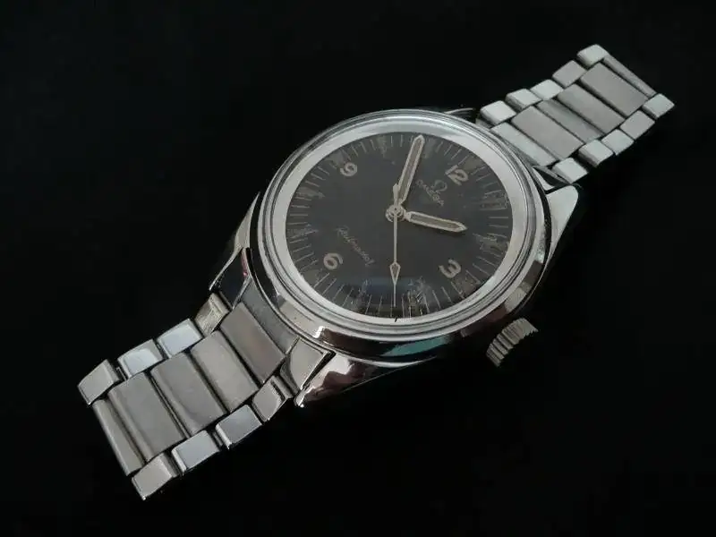

Ver el archivos adjunto 403642Ver el archivos adjunto 403643Ver el archivos adjunto 403644
El 95% de los Rancheros que he visto llevan el BoR 1503 como el mío.

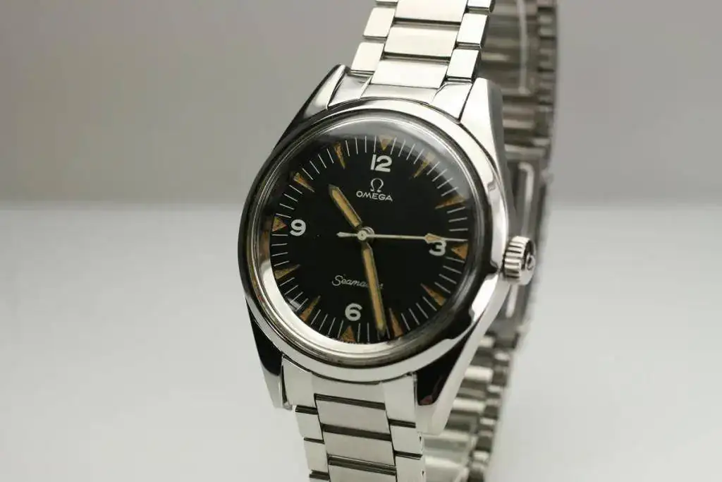

No, me refiero al de las fotos que he puesto, que es extensible en la proximidad del cierre, en la 2° foto está visible.
No he hablado de Seamaster 300 ni Railmaster.....
Así me lo mostró el mayor coleccionista de Omega de Europa, yo transmito su información......Te aseguro que no quería venderme nada, solo, compartir sus conocimientos con amigos.
sin que fuera NOS.
así que, bueno.
Conclusión,
Alvaro
Ya, me refería a que quizás las dos piezas de distinto color estuvieran mas desgatadas y fueran a la lavadora y la otra con los números de serie no, o viceversa, y eso podría cambiarle la tonalidad...
Pero bueno nunca se va a saber. Voy a esperar a ver que me cuentan los extractos de los archivos y lo pondré aquí.
Con respecto a la corona que me puedes decir? Arriba he puesto un par de fotos del "new replacement" que he encontrado, que imagino que será una corona de servicio de Omega para ese modelo, moderna. Y que he visto en uno de de los Davidoff Brothers que lleva la misma. Pero la que debería llevar yo creo que es la otra, como la que lleva el de European Watch Co.
Yo diría que ese es más para otro modelo de Seamaster... Como te digo, no he visto ninguna foto de un Ranchero con ese brazalete.
La de European es como la que ofrece Mikal :
https://urdelar.se/index.php?route=product/product&product_id=4562
La corona para ref 2990
es la misma que para la ref. 135.007 (Seamaster 30)
Te dejo la que encontré -creo- son originales,
porque hay un montón dando vueltas por ahí, que tienen cualquier cosa.
Vaya, eso no lo sabía. Siendo distintos calibres es compatible?
Qué pena, la que me has enseñado está agotada. He encontrado un par en eBay parecidas pero las dimensiones varían un poco. No especifican para que modelo son...
Lo exterior, como las coronas
interesan al calibre unicamente por ejemplo en su rosca,
que debe ser coincidente con al tige.
Igual las agujas,
sus agujeros deben concidir con el calibre.
El dial, lo mismo, deben coincidir la posición de sus patas
dependiendo del calibre.
Ahora, bien
el estilo o tipo de estas tres cosas,
nada tienen que ver con el calibre, sino con el modelo.
Y eso lo da la ref. de la tapa.
Los modelos que son compatibles de esta corona,
no lo serán, por ejemplo, con un 330 ó 565,
por la rosca del 267.
Por lo menos ya hay una medida, que es 6 mm.
así que la segunda que es del estilo, no es.
Fijate en Cousins.UK
la corona 45002ST
Y la 45006ST
Creo que son las más cercanas.
La 45004ST que dan algunas fuentes,
su reemplazo moderno tiene los dientes más anchos.
Muy interesante y muy completo hilo. El reloj, una preciosidad. Gracias por el aporte
