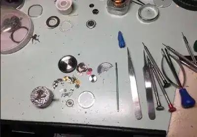

mi amigo el relojero recibido la reliquia de mi hermano y lo desmontado todo para verificar el estado de todos los componentes.
Pues no esta tan mal, al contrario, por los "kilometros" que tiene en la espalda esta muy bien. Como lo dicho en la primera parte, el reloj no es ninguna safequeen, currando 40 anos en la muneca de mi hermano.
Las cosas que tiene que hacerlo son, el eje del volante, el cojinette del barillete, un nuevo muelle, el rotor nuevo, el puente de automatico manda fuera para rhodinarlo - es la unica pieza que Rolex no tiene para este calibre, algunos tornillos, la corona, plexi, juntas.
El brazalete tiene los tornilllos largos para cambiar.
Reloj y brazalete pulirlo con las dos maquinas de Rolex para lograr un resultado perfecto.
