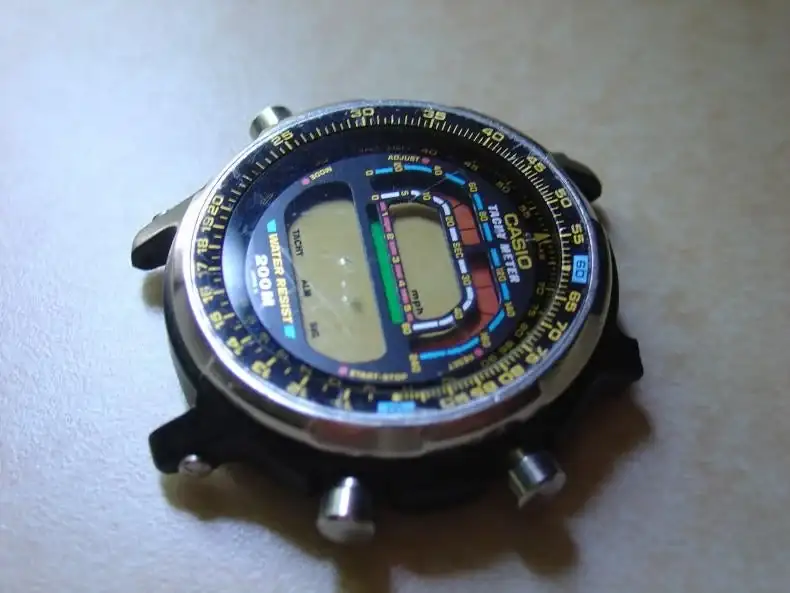

Hola. Antes de nada, os presento al protagonista de la historia.
Uploaded with ImageShack.us
Estamos hablando de un Casio Surfing Timer, modelo DW 4100 (no está tan currado como parece en la imagen, lo que pasa es que aparecen reflejos por la "M" de cámara de fotos) que tengo desde aproximadamente 1992. Desde hará más de 10 años este reloj estaba en el fondo de un cajón y fue hace días cuando lo rescaté, le puse un correa y pila nueva.
Tan felices me las prometía que me lleve el reloj hace dos fines de semana al balneario de Puente Viesgo. El reloj en un principio resistía como un jabato, pero sin darme cuenta al girar la muñeca se pulsaron un par de veces los botones, entrando agua en el interior.
En un principio el reloj se empañaba, hasta que llegó un momento en el que dijo "GAME OVER" y se apagó. Esto fue un sábado a la tarde. Triste de mi guardé el reloj dentro de la bolsa de la ropa y hasta el domingo a la noche no procedí a abrirlo.
El interior del reloj era descorazonador ya que estaba todo húmedo. Sin mucha esperanza limpié bien todo el interior y con un alfiler eliminé el óxido. Quité la pila y pedi otra por ebay (si, soy un perro y no la quise comprar en el relojero)
Ayer me llegó la pila, la puse en el reloj y después de un par de intentos.... tachán!!!!! El reloj salió funcionando. La única pega que tiene (he abierto un hilo al respecto) es que no suena, pero eso no es de ahora, sino de que seguramente hace años abriría el reloj y me cargaría el muelle.

Me encanta ver los hilos de estas leyendas de CASIO y de sus felices propietarios.
Pues una pasada de reloj Hapasil!, de hecho está entre los más buscados por los aficionados al mundillo digital, enhorabuena por la pieza!
¿no habrás perdido el muelle que conecta la placa con el altavoz? suelen saltar, caerse y desaparecer.
precioso reloj! un clasico!
Me alegro de que hayas conseguido finalmente resucitar esta vieja gloria de Casio. Recuerdo perfectamente este modelo, que de origen traía una correa gruesa de resina. Fue un modelo poco común y nada barato para la época, además fue de los pocos digitales puros con escala taquimétrica.
Es un ejemplo perfecto de las tendencias que apuntaban los relojes digitales de primeros de los 90, con multitud de escalas gráficas a todo color, multiesferas o segunderos por bloques de segmentos, que se alejaban así de los diseños de los años 80, con pantallas simples y anodinas.
Lo de la alarma puede deberse a la ausencia del muelle que actúa como zumbador. Si no estás seguro de cómo arreglarlo lleva el reloj a un especialista del ramo, posiblemente tenga fácil solución.
Parece que ha tenido sus cientos de batallas no?¿
