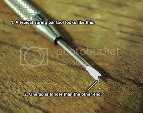

Para quitar y poner armis, necesitaras una herramienta como esta (pero que te valdrá para un OMEGA o cualquier otra marca):
Si filtras por "Spring bar remover" en google, encontraras mil tiendas online para comprar a distancia con los precios mas variados (en función de la calidad de las puntas obviamente).
No te recomiendo comprar una barata porque las puntas (que son las que agarran el pasador para sacarlo) se doblan en las que son baratas, por lo que te duran 1 asalto

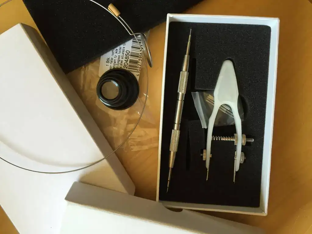

Bueno pongo unas de mis herramientas que por fin me ha llegado, espero que me sirvan aunque aun no las he usado:
Que tal la pinza? estoy buscando una para cambio de brazalete y la bergeon 7825 es un poco cara, que puntas lleva? 1-1,2-1,8..? donde has comprado el set y a que precio? muchas gracias
Si, lleva varias puntas que vienen en otro paquete pequeño así como la que lleva puesta, y la pinza a la que tambien se le pueden cambiar las misma. No se decirte espécíficamente que numeros son. La compra la hice en [email protected] y costo sobre 87 € con gastos de envio y además pedí una lupa y un soporte Bergeon, creo recordar que el estuche de las pinzas eran sobre 54 € :hmm: (sin gastos de envio). Espero haber contestado tu pregunta. Sl2
Gracias, echaré un vistazo a la web, mas que nada era por saber la calidad de la misma por que a veces lo barato sale caro, la bergeon está al doble mas o menos y tiene punta de 1,2 que es la que necesito para el brazalete metálico..
