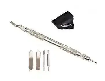

Yo uso como las primeras que pones, con punzón por un lado y "v" en el otro, compradas en un kit básico de herramientas de Aliexpress, además tendré más de una decena que vienen de regalo con cada juego de correas, sin problemas, no necesito más complicaciones ni gastos para algo tan sencillo, ni me he cortado o clavado nada o rayado alguna parte del reloj.
De ninguna forma diré que es mejor herramienta que unas pinzas, las pinzas son más cómodas, más rápidas, más precisas y más seguras, así que puestos a invertir en ello me iría por las mejores, pero no soy relojero, no monto correas o brazaletes a diario.

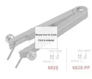

Leí en varios foros y encontré varias opciones, que si bien dicen maravillas son muy caros, por ejemplo:
Este Bergeon 6825, que vale en la bahía 200usd, o en otras páginas, por no menos de 170usd aprox.
Ver el archivos adjunto 626475
Lo malo que al parecer es muy estorboso, los "forks" son muy anchos, de 1.4mm y puede que no entren en todos los endlinks, por ejemplo, no entra en algunos Rolex y Omegas. La ventaja que los "forks" son intercambiables si se dañan, pero como comento, al parecer el diámetro más pequeño es de 1.4mm

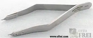

Luego este otro Bergeon 7825, que al parecer es la continuación y algo más barato, como por 140usd:
Ver el archivos adjunto 626477
La ventaja de un precio más competitivo, las puntas tienen 1mm de ancho, por lo que es apto para la mayoría de relojes, las puntas no son fácilmente cambiables, leí que valen casi lo que uno nuevo(110usd), aunque por la marca Bergeon yo creo que son muy resistentes.La diferencia y desventaja con el 6825 es que estos no tienen la regulación de apertura con el tornillo, por lo que si se te "mueven", al abrirse solitas, pueden arañarte el reloj. Además el mencionado tema de las puntas.

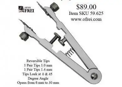

Encontré una herramienta de la marca Horofix, similar u homenaje a la 6825, que está a precio más competitivo y que tiene la ventaja de que tiene para ponerle diferentes puntas, de 1mm, de 1.4mm y creo que hasta de 1.6mm. Esta tiene precio más competitivo, sobre los 85usd, con la ventaja de puntas intercambiables, pero de dudosa calidad, muchos hablan que se les han roto pronto las puntas:
Ver el archivos adjunto 626484
Y ya para finalizar, como no, los chinos al ataque, encontré el homenaje chino a las 6825, que hay varios por Ebay, sobre los 35-40usd, con puntas de todos los tamaños, desde 1mm hasta 1.6mm, y bien, igualmente de dudosa calidad pero con precio contenido, puntas intercambiables y pues como lo chino, de suerte y te toca una buena.
Ver el archivos adjunto 626485

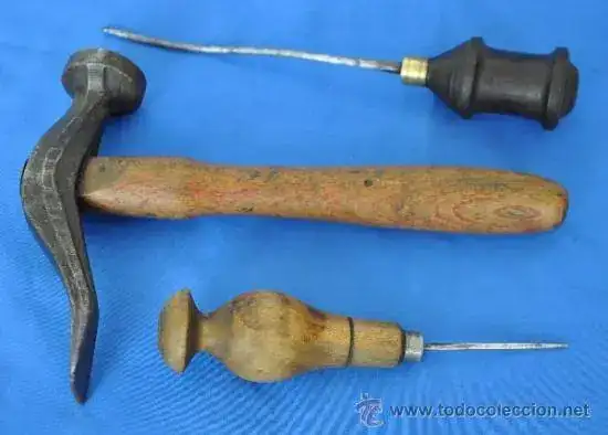

Yo he estado tentado varias veces de comprar las pinzas chinas (las otras me parecen muy caras....y yo no tengo Rolex ni parecidos....) pero me mosquea que sean tan baratas...
Yo tengo uno de estos de punzón y destornillador!! Con eso me apaño, pero me gustan estos que comentáis!! No soy de cambiar correas, pero nunca se sabe, quizá algún día me vuelvo loco de los pantalones!
Compañero, yo tengo las 7825 y son la mejor inversión que pude hacer, para los Rolex y Tudor va bastante bien, la recomiendo.
jaja. saludos

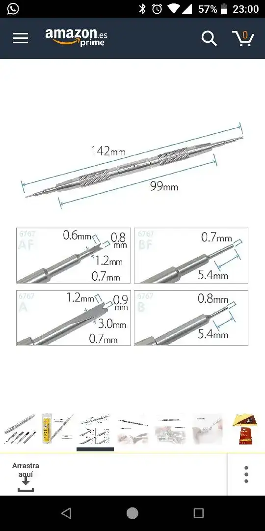

La que yo tengo es ésta y me va muy bien:
Claro que si necesitas cambiar armis de tipo Rolex con los end links macizos, irán bien las pinzas que expones, pero para cambiar correas e incluso armis genéricos, este a mi me va muy bien. Se trata de tener paciencia y práctica. A mí no se me hace difícil cambiar las correas de mis relojes con esta herramienta.

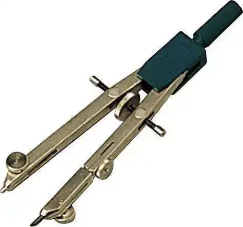

También podría mirar de adaptarse una antigua bigotera de dibujo técnico para esto, sutituyendo la mina y la aguja de la misma por los forceps correspondientes:
yo lo mismo. No se tarda ni un minuto, y sin mas chismes, que ya tengo bastantes. Puestos a mejorar el tema del cambio he pensado en pasadores rapidos para las correas.

Hola, compré las imitación a la Bergeon 6825 en Amazon. La pinza en si tiene buena calidad, pero las pintas no duraron nada. Iré a comprar unas puntas Bergeon originales. Espero que las puntas Bergeon funcionen en la herramienta china.

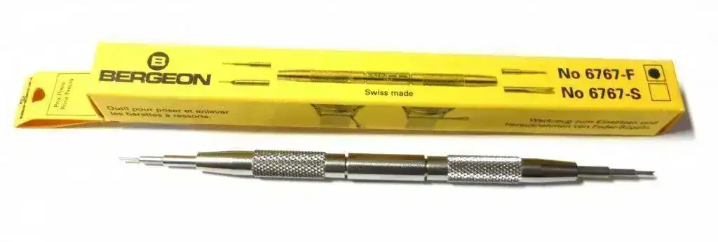

Has pensado en ponerle las puntas de una herramienta tipo la sprinbar tool 6767F?

En cuanto a denominaciones, en Amazon no encuentro la 6820 sino múltiples versiones de la 6767 incluso una que se apellida super-four.
Es esta la mejor opción? Circuit, veo interesante la opción tipo pinza que muestras pero me desconcerta que digas que te va bien sólo para quitar. Con la herramienta 6767 no es suficiente para hacerlo de forma segura?

En teoría con la Bergeon 6767 puedes hacerlo todo, eso sí, en mi opinión cuesta trabajo, paciencia y se corre más riesgo de doblar una punta del pin, o de rayar entre asas; hay quien ya se acostumbró y es mañoso y le sale perfecto, como todo...
