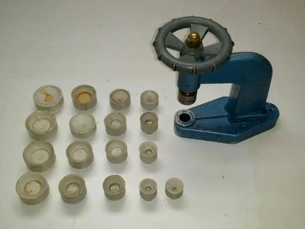

Hola amigo,yo tengo esta:
En la paginas de segundamano,se ven bastantes.
Un juego de discos nuevos de nylon suele costar 10 euros por internet.

Al final compré una como esta y va de maravilla. Gracias compis

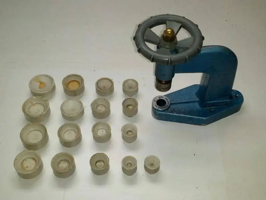

Pues ya me llegaron los nuevos moldes y valen para todo tipo de cajas,cuadradas,y de formas algo curiosas que no he visto pero que las habrá.
Compradas al amigo que aparece en la foto en la marca de agua.Buen tipo y hasta ahora no me ha fallado.Suele tener las cosas muy baratas aunque a diferentes precios dentro de la misma tienda ,as-i que hay que rebuscar algo y mejor entrar por Ebay.com
el anuncio aqui lo teneis
Diría que tiene varias tiendas con diferentes nombres ,pero no es el tema.El otro que dije quizás sea el mismo.
LO de los cristales curvos,en los moldes de nylon está esa forma.No son planos,hace una curva,una boveda,imagino que para eso presisamente para los plexy por ejemplo.Fijaros bien en la otra foto y lo vereis como no son planos sino en forma de cazoleta.
