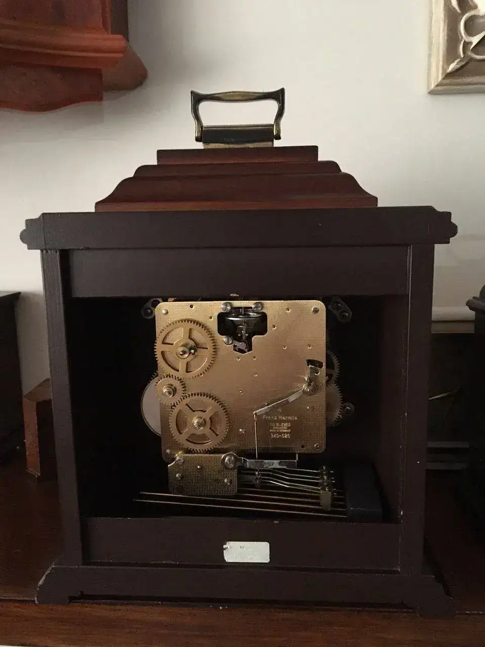

Buenas tardes caballeros

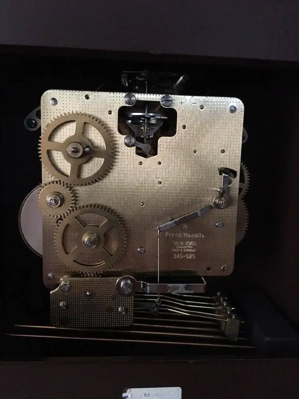

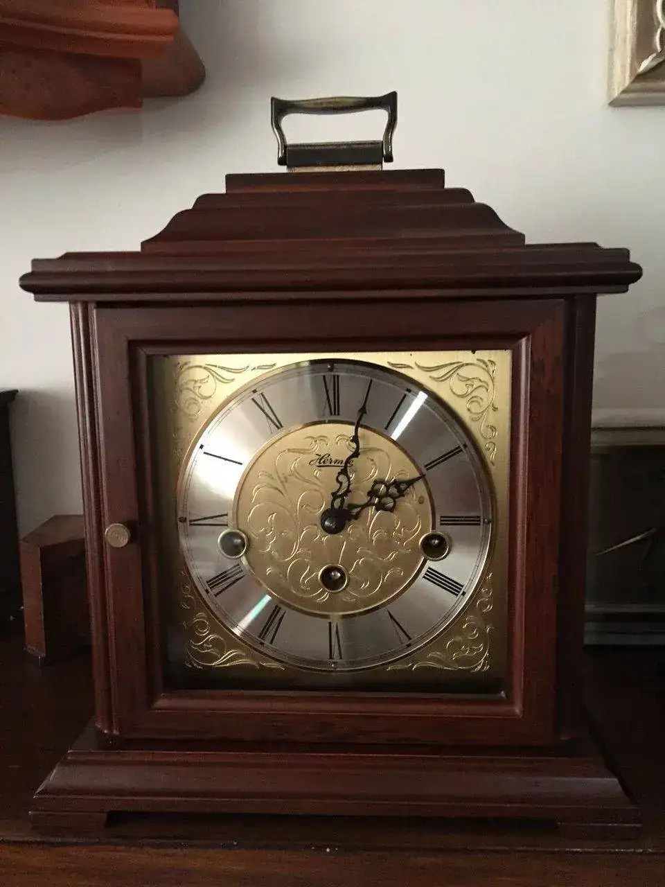

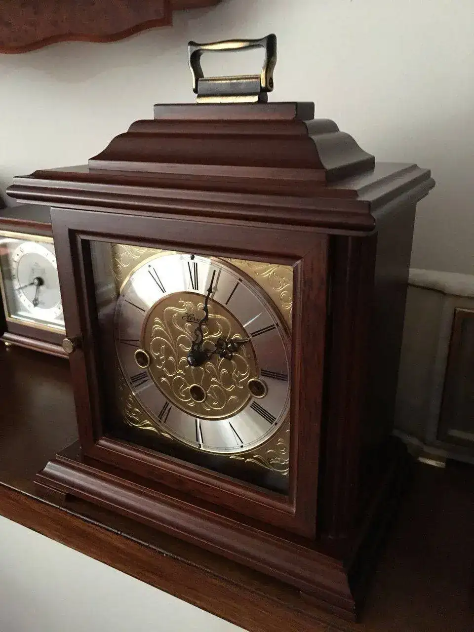

Os enseño mi recién llegado Hermle con maquinaria (340-020).
Recién adquirido de un grandísimo forero y persona,la verdad que estoy fascinado por lo bien cuidado que esta y lo bonito que es.
Sabéis alguna web o documentación de esta maquinaria?
Mas que nada por saber la historia de la maquina que lleva y saber sus virtudes y defectos.
La verdad que estoy muy pez en esto de relojería gruesa, pero bueno es mi primera pieza y espero que no sea la última [emoji12] (todo esto si la mujer me deja claro)[emoji23][emoji23][emoji23][emoji23]

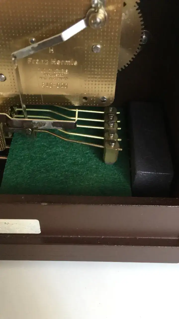

Tiene un sonido bastante potente así que voy a mirar la posibilidad de ponerle un fieltro o algo para reducir el volumen.

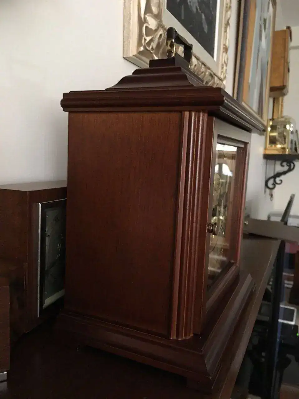

Os dejo unas fotos al detalle.
Pues aquí tenemos el fieltro que le puse y bajo considerablemente el volumen.
como va a sonar asi, si no vibran las varillas del diapason, pero si es eso lo que quieres, pues nada para gustos se han hecho los colores; lo normal en esta ocasion seria alejar lo necesario los mazos de las varillas para que no las pegaran con tanta fuerza pero es una tarea delicada y asi sonaria mas suave pero con todos sus armonicos
Al final lo saque el fieltro y puse un trapo finito ,para que por lo menos toque en sonido bajo.
Buenos días.
La maquinaria es del año 1995, asi lo dice la H que tienes marcada arriba.
Desde el año 1988 Hermle marca loa relojes con una letra: A 1988 - B 1989 etc.....
Antes de 1988 los marcaba con los dos últimos dígitos del año.
Espero haberte ayudado un poco.

Muchas gracias por la info caballero.
Creo que ya me a picado la fiebre por la relojería gruesa [emoji12][emoji23][emoji23][emoji23][emoji23].
