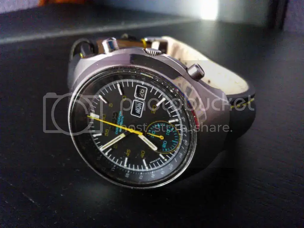

Hoy toca estreno.
Después de buscar por la red,encontrar uno acorde al precio que buscaba y cambiar unas cuantas cosas a resultado bien.
Al principio de asus te,el reloj venia en malas condiciones,pero andaba,lo desmonte y compre por ebay una esfera nueva y el cristal que estaba muy deteriorado,pena de no haber sacado fotos.
Desmonte la maquina,la lleve a mi amigo relojero el cual la limpio y aceito,cambio de cristal y de esfera y este es el resultado.
Un reloj del año 76(como yo;-)) casi como nuevo.

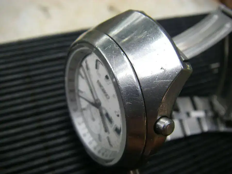

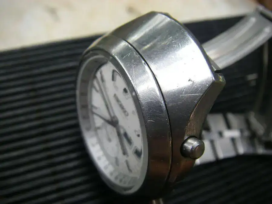

te muestro el mio que es de lo arrepentidos...........(BLANCO) jajajajajaj

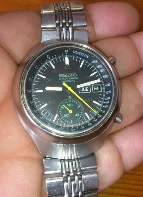

Gran reloj, otro de los iconos de Seiko, y te ha quedado muy bien, DSC_2814-1.webp aquí te dejo el mio con un armis seiko pero no original del modelo, un saludo!.

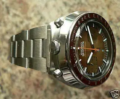

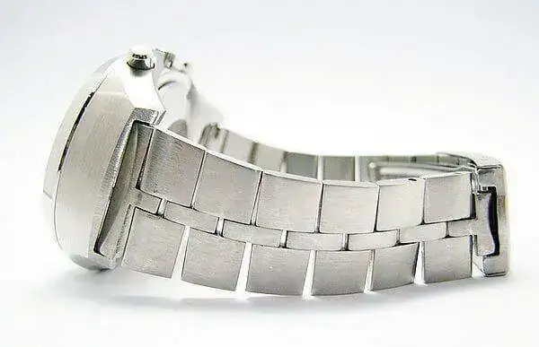

El armis FISHBONE o "raspa de pescado"
Las series mayores llevaban este tipo de brazaletes de end link recto
con su carateristica forma de raspa de pescado y su particular diseño
añadian un look muy particular a los relojes que lo llevaban montado
Particularemente los seiko 6138 bullhead (excepto el Speedtimer 5sports del mercado interno japones) y los seiko 6139-7100 Helmet
eran los afortunados modelos que los portaban.
los helmet son de 19mm y el bull de 20mm
por tanto
Z040S - 20mm
Z050S - 19mm

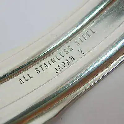

El cierre indicaba claramente de que aleacion estaba hecho el reloj que lo portaba..la aleacion Z que era la aleacion premium que seiko reservaba para sus mejores cronos, otrs letras en el cierre como A,B etc
indicaban el grado de dureza y calidad de las aleaciones empleadas
Quiza lo malo de este tipo de armis es que resultaba demasido fino para
tan maños cabezones y los links tendian a dar de si con el tiempo
Por tanto prestad atencion en vuestras compras a la separacion entre links que os dara una idea bastante aproximada de cuan cedidos pueden llegar a estar.
unos links demasiado separados haran muy incomodo portar el reloj
por muy atractivo que resulte el efecto acentuando el look de espina de pescado

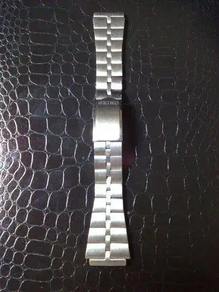

Al contrario de lo que la mayoria de la gente piensa, no todos los helmets
ni bullheads venian de fabrica con la fishbone
al igual que en el caso del bullhead speedtimer que tenia su propio armis
con links en "H"
Los helmets para el mercado interno japones venian de fabrica con un tipo de armis similar pero mas setentero y mas del gusto nipon
