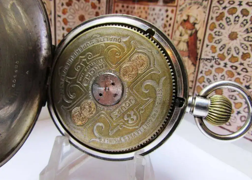

Nunca había visto un Hebdomas salvo en fotos y ahora me ha llegado este con algunos problemas importantes.
El reloj viene bien protegido en una especie de guardapolvo que parece hierro con los restos de un baño de plata.
Falta una de las agujas y el eje de volante está roto.
El aspecto de la tapa del barrilete da testimonio de que se trata de un Hebdomas auténtico y no de una fabricación bajo patente o similar.
Desgraciadamente su interior esta vacío y creó que también falta el tornillo que sujeta la tapa al árbol del barrilete aunque de esto último no estoy seguro.
Habida cuenta de estos problemas me pregunto si merecería la pena intentar devolverlo a la vida.
Y, lo que no es menos importante, ¿existe algún taller en Madrid que acometa este tipo de trabajo?
Por último ¿cual podría ser el coste de dejarlo en orden de marcha?
Gracias por vuestras respuestas.
Otrosí añado que también le falta el cristal.
Cruzando el río Mara
Hola Joler , no sé si debes restaurarlo o dejarlo para piezas de un proximo Hebdomas , la agujas y cristal se pueden conseguir con menos dificultad que : la cuerda (muelle real) y el tornillo del tambor , que eso es más complicado.
El tornillo que fija el tambor de cuerda es peculiar :
No sé qué decirte, Joler. La verdad es que el reloj está bastante deprimente. El dial, ya ves tú, ha resistido todas las calamidades.
Si fuera mío me lo tomaría con muchísima calma. Al cajón, y a pensar.
Es una pena el estado del calibre pues el dial esta lindo . Como dice rafagil ,a tomarlo con calma .
