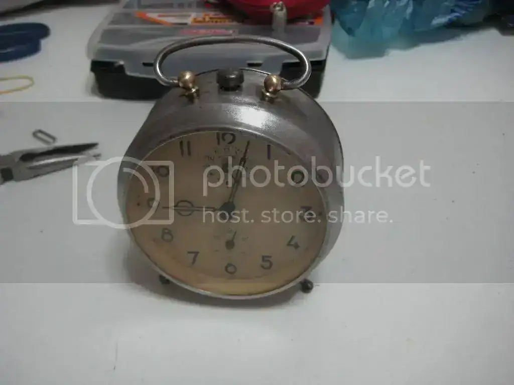

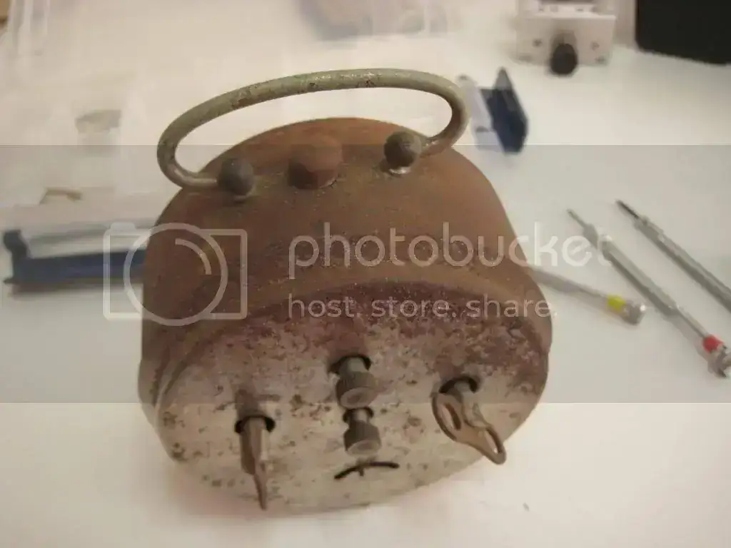

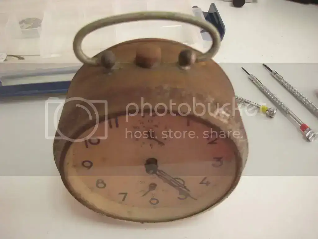

Hace unos días me compré "esto" en el rastro

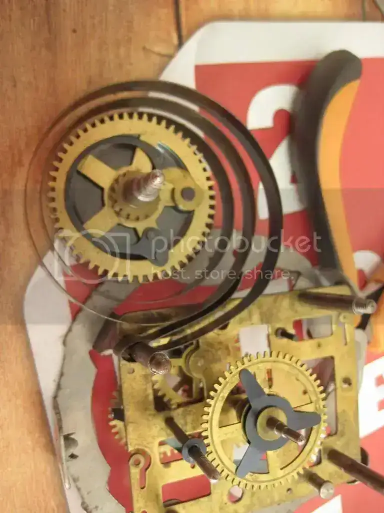

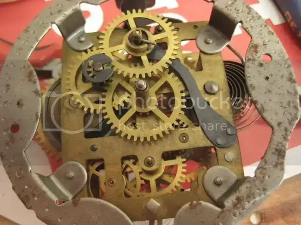

Áncora, rueda de escape y espiral perfectamente accesibles.

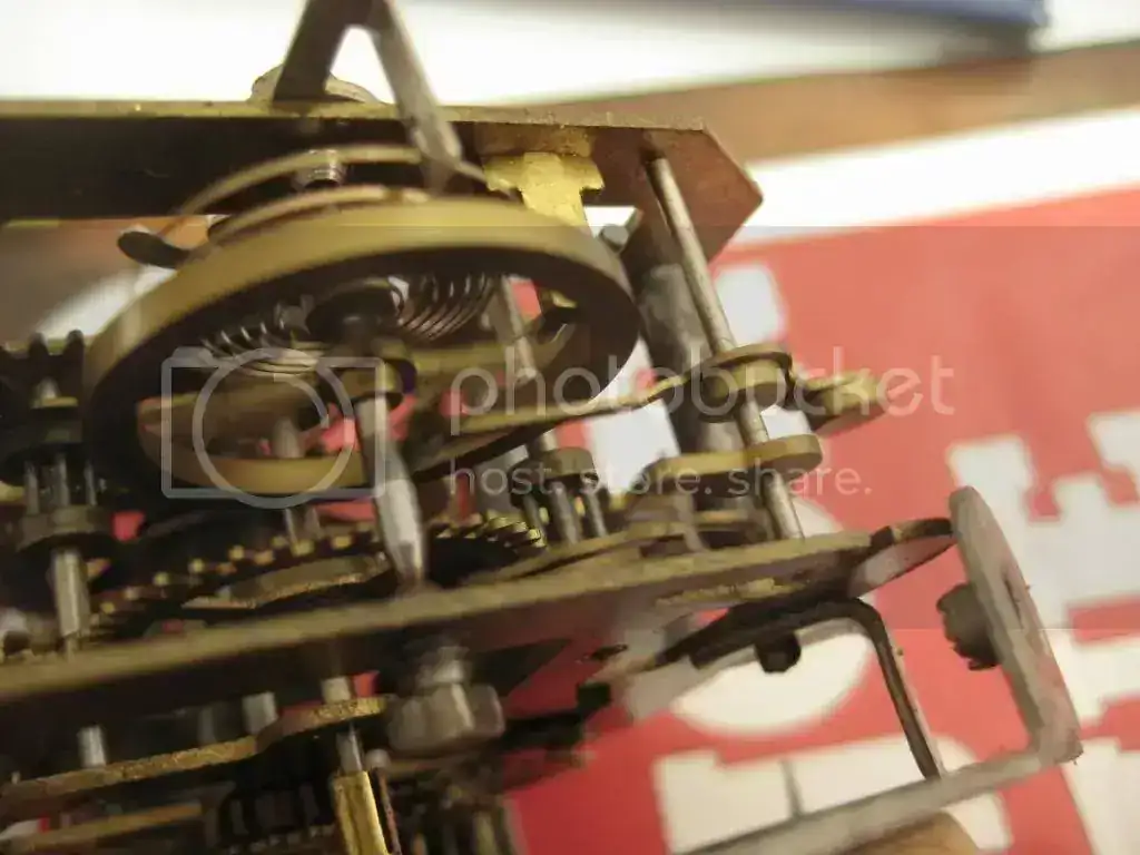

Detalle de la cuerda del despertador, escape del despertador con su rueda dentada, palanca de despertador y el freno que lo apaga cuando ya le damos el "manotazo".:D

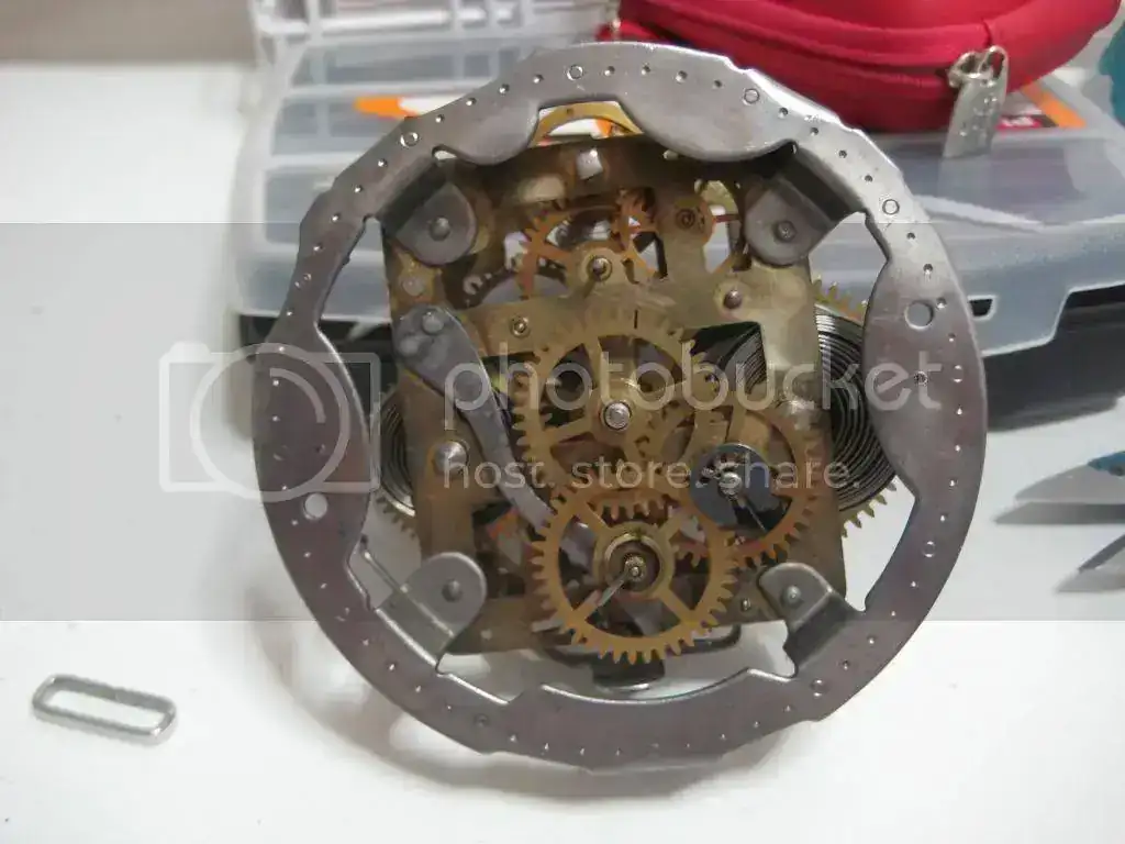

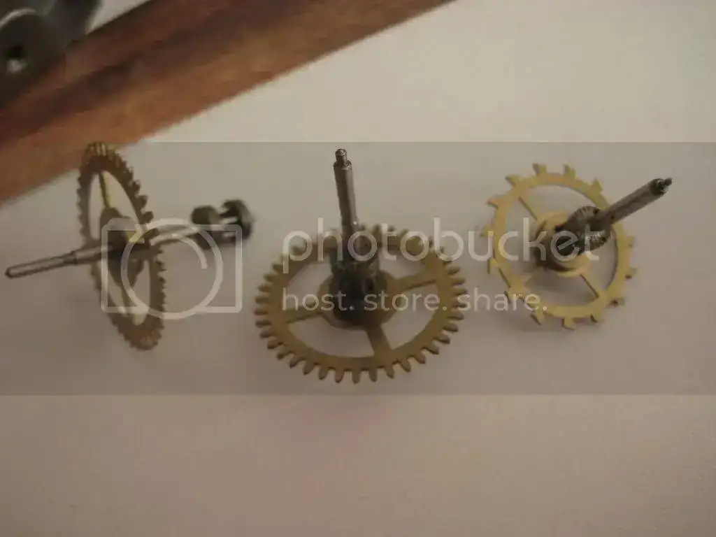

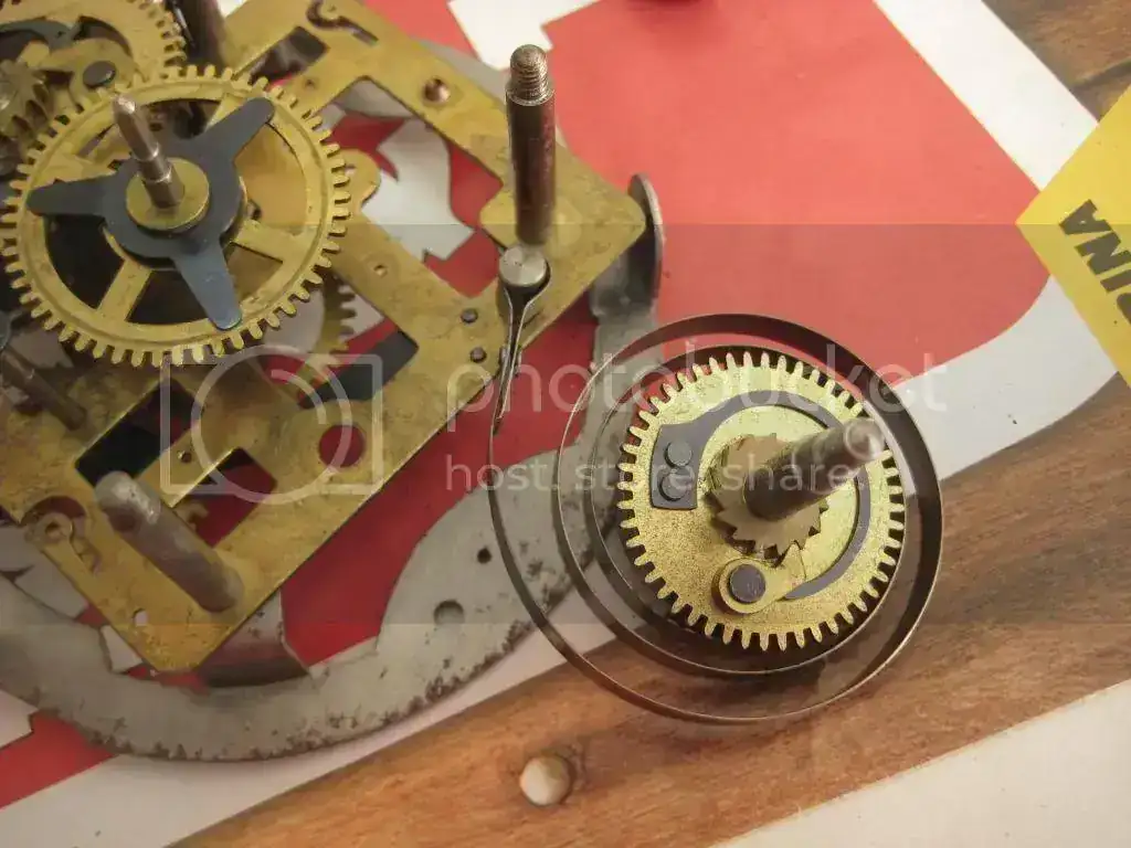

Vista delantera, rueda del despertador, (la que lleva un palito atravesado), el resto es la transmisión que convierte una vuelta de la minutera en 1/12 de vuelta de la horaria.

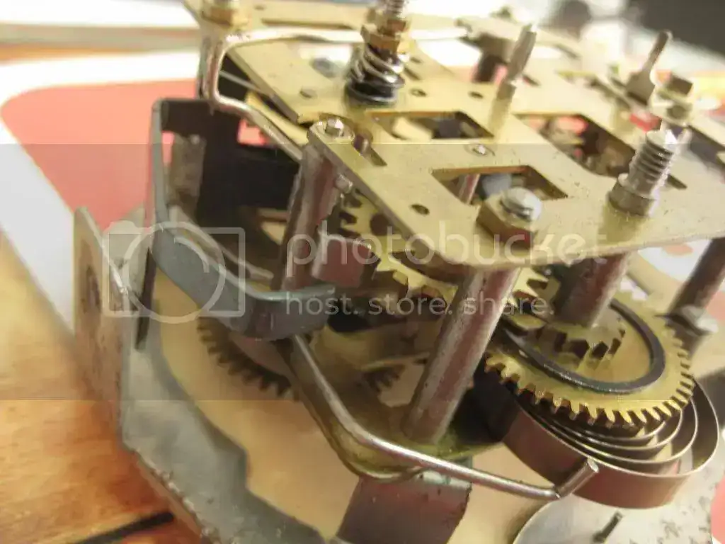

Muelle de carga del despertador
Muelle real

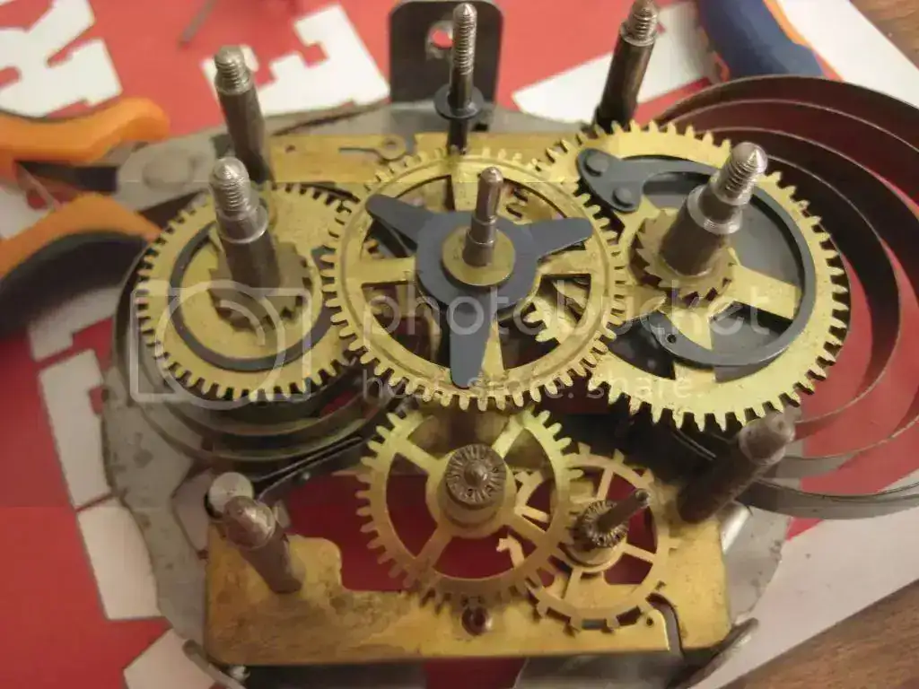

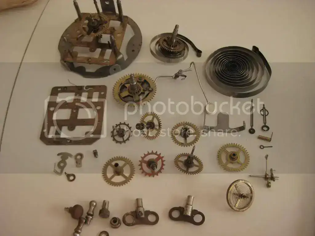

Y ahora, el pifostio
Detalle del tren de rodaje, escape, segundera y transmisor a la minutera
Abajo a la derecha la rueda de escape, la segundera, la minutera central. Arriba a la izquierda muelle de cuerda y a la derecha el muelle real.

La esfera es de cartón así que poco voy a hacer por ella. Después de mucho Dremmel y mucha suciedad en manos y ropa ha quejado algo mejor.
