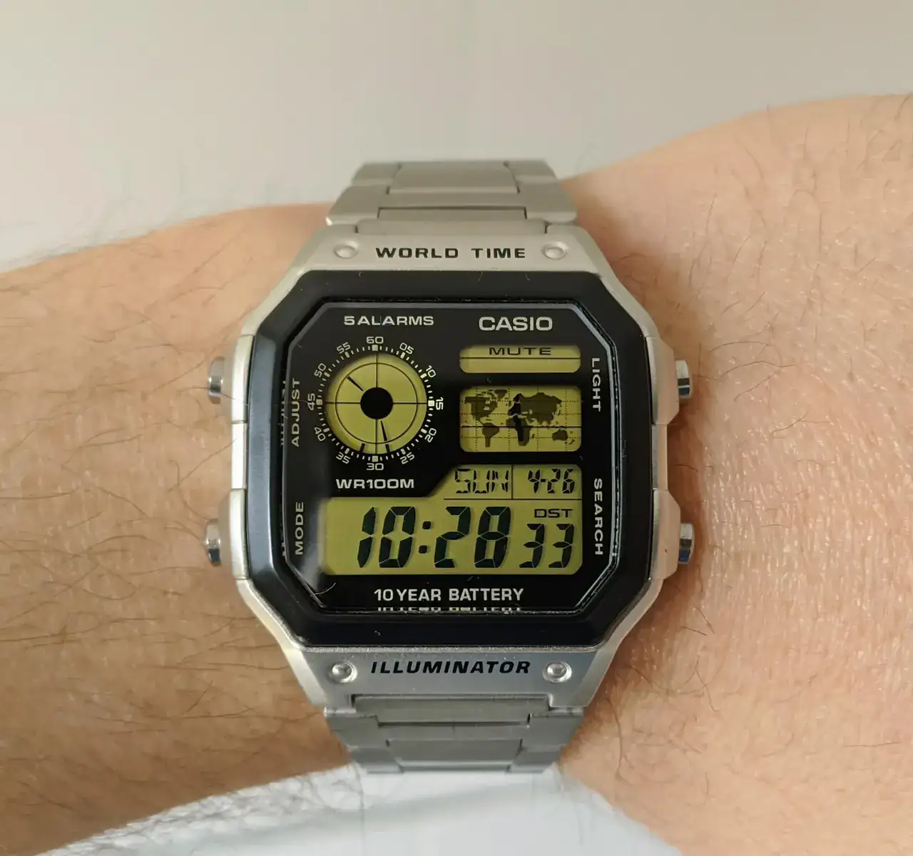

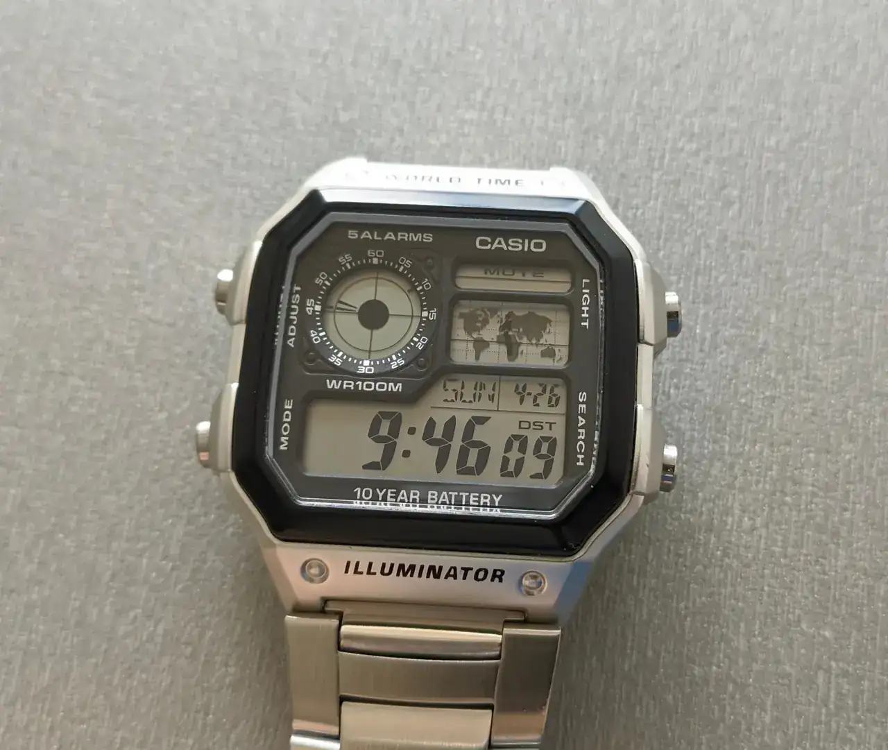

Rescato el hilo para poner el resultado en mi casio royale. También lo he rellenado con aceite de oliva y cambia la tonalidad dándole un rollo más vintage. Lo que más me llama la atención es que el negro pasa a ser negro de verdad, como en las pantallas oled comparadas con los lcds normales. A mi me gusta el resultado y es facilisimo de hacer. El próximo en pasar por el proceso será mi casio duro, pero a este le quiero poner aceite de silicona para que no cambie la tonalidad.

Me gusta más el contraste despues del aceite.

Dices un líquido, correcto, como el resto de la explicación ¿ porqué aceite de oliva ? Su viscosidad no es especialmente alta. Con calor se puede fugar salvo que dejemos el reloj como una caja de seguridad ¿correcto? Cierto que a mil metros de profundidad hace frío pero lo habitual es llevarlo puesto en verano tostándose al sol...Funciona? Si es oxidante el aceite de oliva, así que el compi nos tendrá que contar cuanto le dura el experimento.

De momento (tres años después, el F-91 sigue con el aceite dentro, sin problemas). Aunque es cierto que sale poco. Y no está muy expuesto al sol.
A mí también me gusta más como queda, después de ponerle aceite de oliva.
Hoy lo he sacado a la calle con sol y la visibilidad es estupenda. Si ya me gustaba mucho el casio Royale, ahora me tiene enamorado. Ya estoy mirando otros relojes de cuarzo que tengo para que pasen por el proceso. Muchas gracias por tu hilo! Nunca hubiera pensado que esto fuera posible sin recurrir a los caros tratamientos antirreflejantes.

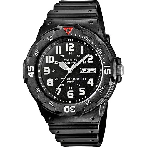

Por cierto, me estoy calentando.....para hidrolizar un analógico.
Estos son los dos candidatos.
El Casio MRW-200
O el Casio MDV-106
Seguiremos informando.............
He visto resultados impresionantes, de la visibilidad que queda en los relojes. Además de la sumergibilidad casi ilimitada.
El Casio MRW-200
O el Casio MDV-106
