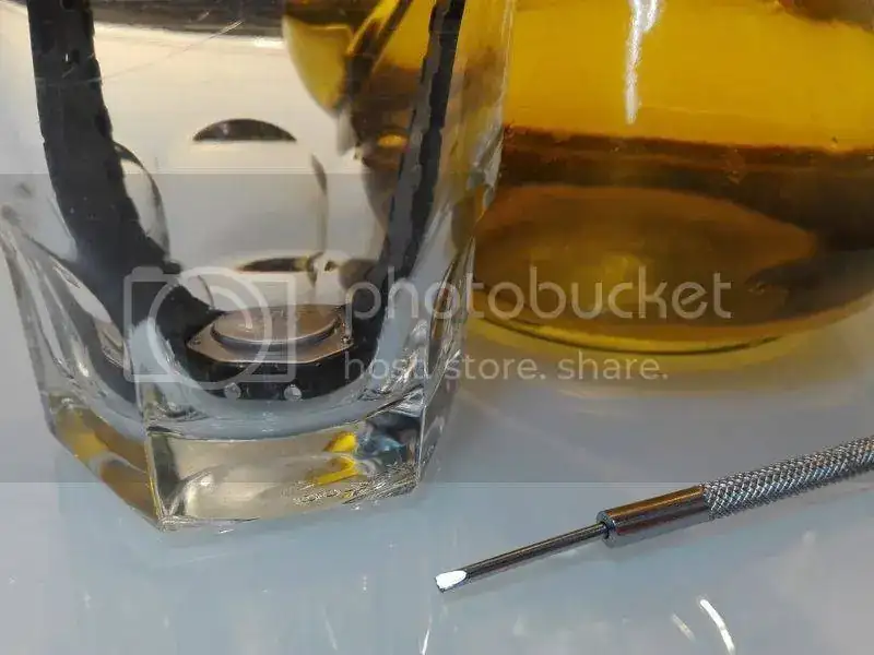

El consejo para que no se vea burbuja y a mi me ha funcionado es calentar el aceite en el microondas e introducir el modulo completo unos minutos quitando la correa previamente, en una taza u otro recipiente similar, yo he puesto la tapa dentro del aceite caliente y lo he sacado para hacer el apriete y que salga el aceite sobrante, si la burbuja sigue apareciendo recomiendo volver a repetir el proceso.

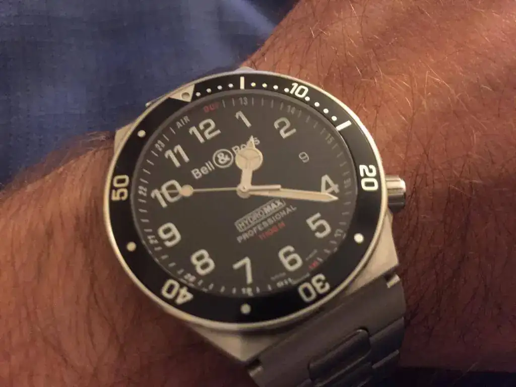

Cruzando el río Mara.
Realmente, difefencia de visibilidad en ese Infantry es más que notable.

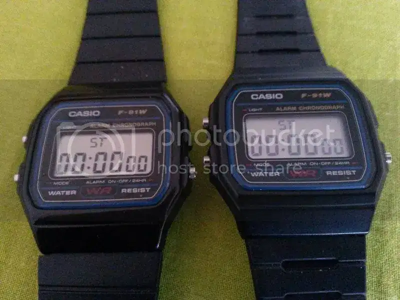

He hecho un par de fotos para ilustrarlo, porque se produce un curioso efecto.
En esta foto, el F-91 aceitado es el de la derecha, y parece que el LCD es más verdoso que el del F-91 "normal" de la izquierda.

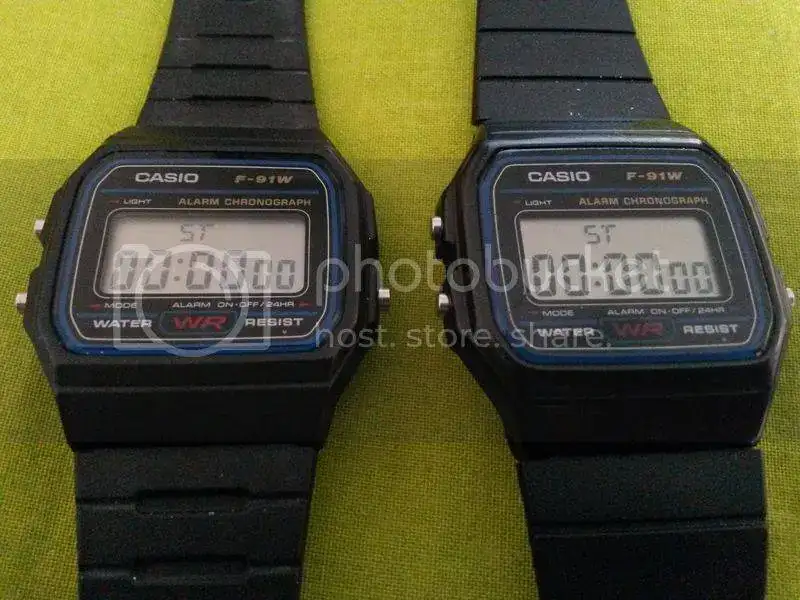

Sin embargo, si cambiamos el orden, y ponemos el que lleva aceita a la izquierda, parece lo contrario.
A simple vista, yo casi no advierto cambios. No he repetido las fotos. Fijaos que la correa del F-91 relleno de aceite es diferente.
A mí en las dos fotos me parece que la visibilidad del aceitado es mejor.

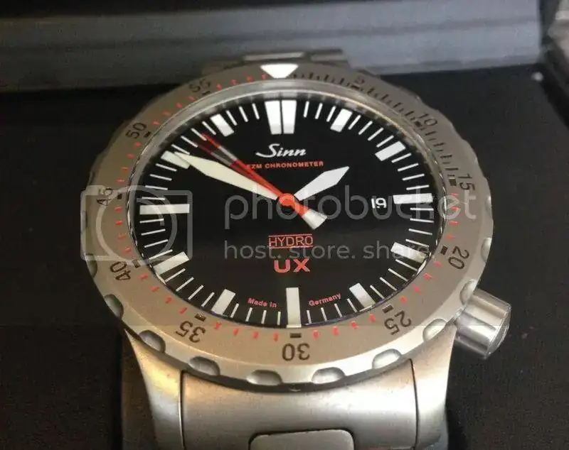

Algunos fabricantes ya implementa este tipo de soluciones.
Mira el Sinn U2. Además el líquido con el que lo rellenan ayuda a que la visibilidad de la esfera sea perfecta desde casi cualquier ángulo bajo el agua.
Enviado desde mi Nexus 5X mediante Tapatalk
Con la dificultad añadida de que el Sinn UX Hydro es analógico, y mover las agujas en un ambiente denso como el aceite cuesta mucho más (y también gasta más batería).
Este reloj me parece sencillamente precioso (y, por cierto, con profundidades garantizadas por la casa de 12.000 metros para la caja y 5.000 para el movimiento).
Gran aclaración boga. Se me ha colado el U2 en vez del UX.

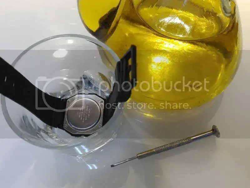

No hice fotos del proceso de aceitado, pero os pongo una simulación, para que veais como lo hice.
Un vaso de vino, aceite de oliva, un destornillador y el F-91.
Parece bastante sencillo el proceso. Supongo que el destornillador imantado para controlar los tornillos en el fluido y bastante papel de cocina pero creo que debe ser relativamente rápido. ....pues un increíble resultado considerando los materiales y la "complicada tecnología aplicada". Nuevamente felicitaciones! !
