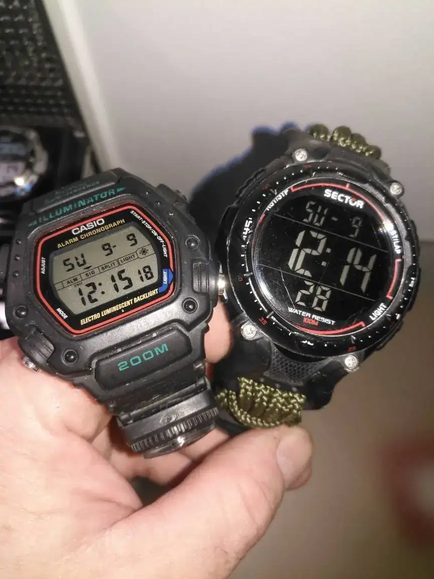

Refloto este hilo.
Tengo ya decidido hacerselo a uno de los mios.
Mi duda es si con aceite antiumedad vamos el 3 en 1 de toda la vida,funcionara.
Uno de estos dos sera el elegido.
