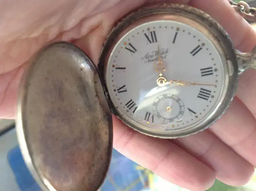

Hola compañeros hemos encontrado un reloj muy importante era de mi suegro que falleció muy joven tiene unos 35 años ,y 25 años sin usarse nada.
Tenia miedo de hacerle andar por sí se bloqueaba al estar secos los aceites pero le he dado un poco de cuerda y funciona a la perfección.
Es de la marca AERO WATCHMEN NEUCHATEL, Y EN INTERNET solo he encontrado una página presentación, donde lo puedo llevar.?

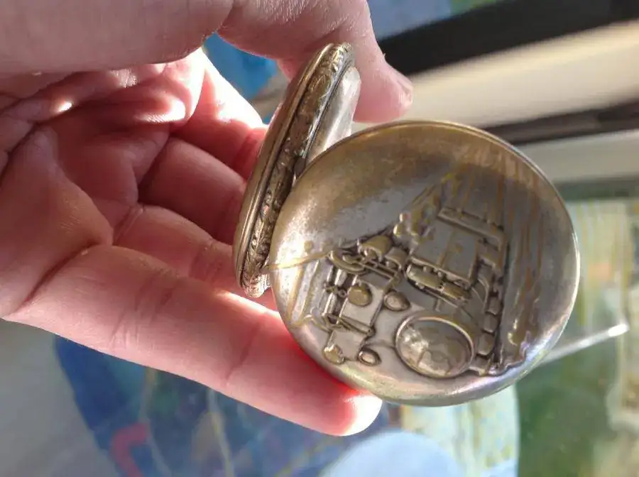

Por fuera tiene un relieve de un tren precioso pero no se sobré que material puede que será broce, que pensáis?

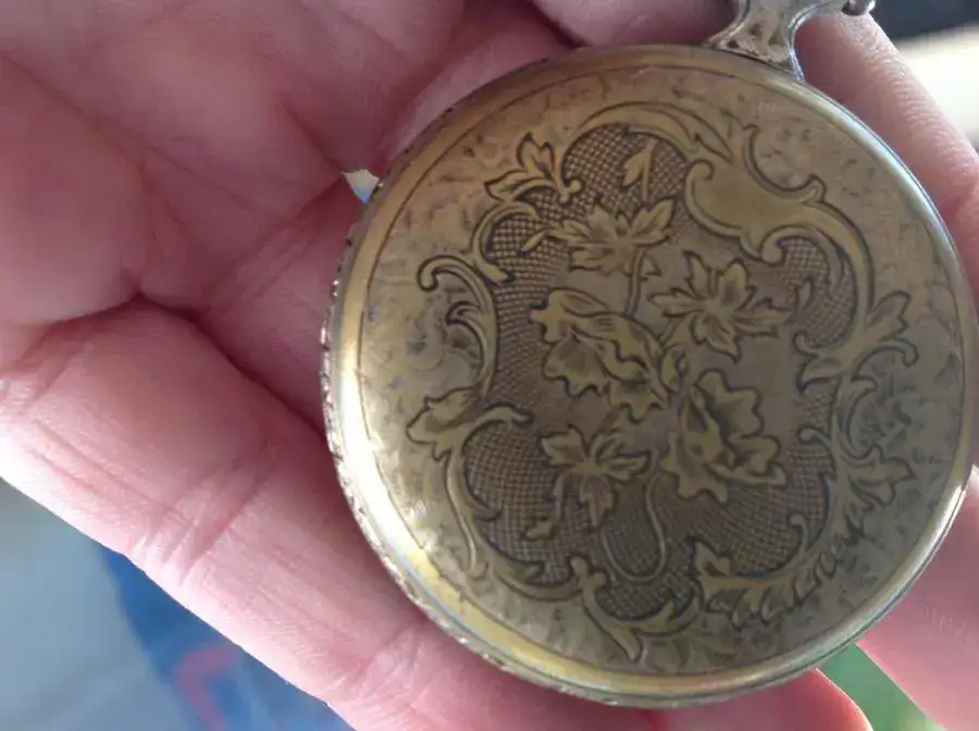

Por detrás tiene un impreso.
Sospecho por la localización del segundero que será un calibre UNITAS.
La esfera y el cristal están perfectos, pero el metal que lo recubre esta picado.
ESPERO VUESTRAS OPINIONES, ES MUY IMPORTANTE PARA NOSOTROS.
Oscila a 18000 atrasa30 segúndos con el cronocomparador kelly para ipad.
Que opináis , tiene valor para restaurarlo o sólo una revisión?

A simple vista no parece un reloj particularmente valioso; pero es difícil asegurar nada sin ver el calibre.
Del metal del que está hecho no te lo podría decir, posiblemente sea alguna aleación, dudo mucho que sea bronce. Por las fotos parece que el metal está peor por dentro que por fuera, por lo que yo por ahora no me preocuparía mucho por eso.
El atraso que tiene es muy fácil corregirlo, a mí por lo menos no me molesta en absoluto un atraso diario de medio minuto.
Lo importante es que el atraso sea uniforme. Un atraso variable es siempre mal indicio, además de muy difícil de corregir.
No hay relojeros especialistas de relojes de bolsillo, ni falta que hace, francamente; tu relojero de toda la vida será capaz sin duda alguna de ponerlo apunto.
Yo miraría de limpiarlo bien y de aceitarlo, y después a usarlo sin preocupaciones. Con el tiempo quizá me plantearía de restaurar la caja. Pero con el tiempo.
(A veces sale más caro el collar que el galgo)
Muchas gracias yo pense en bronce o laton es decir una aleacion de cobre por esos pequeños tonos verdosos que ha cogido , que parecen patina, ademas es muy maleable y se utilizada para hacer grabados. Desde luego una aleacion de hierro no me parece
Lo que no entiendo es como pueden estar tan perfectas las agujas y los indice como si fueran chapadas en oro.

Comparto tu entusiasmo por el tren de la tapa. Está muy bien realizado.

¿Restaurarlo o revisarlo? Pero ::Dbt::... si está muy bien, que le vas a restaurar, nada hombre, limpiarlo un poco y lubricar y ajustar la máquina para que funcione mejor si quieres, ya que el calibre que lleva es mucho más preciso y te puede quedar en 10 segundos sólo o por ahí al día de adelanto o retraso como tú quieras.
Luego ya si quieres se puede volver dorar la caja, pero yo la dejaría así, sólo limpiarla bien y recobrará algo de lustre sin perder los signos del paso de los años.
