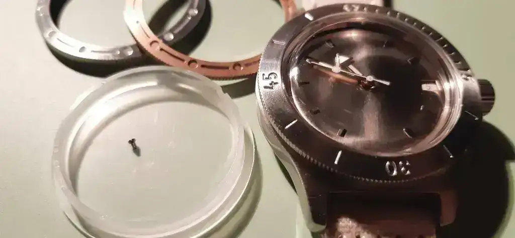

Pues estoy intrigado, de donde es el tornillito?
El tornillo, hasta que lo desmonte y lo confirme, creo que es de la chapa que esta justo encima de él en la segunda foto. Y creo que se porqué no lo puse. Lo confirmaré en 48 horas.

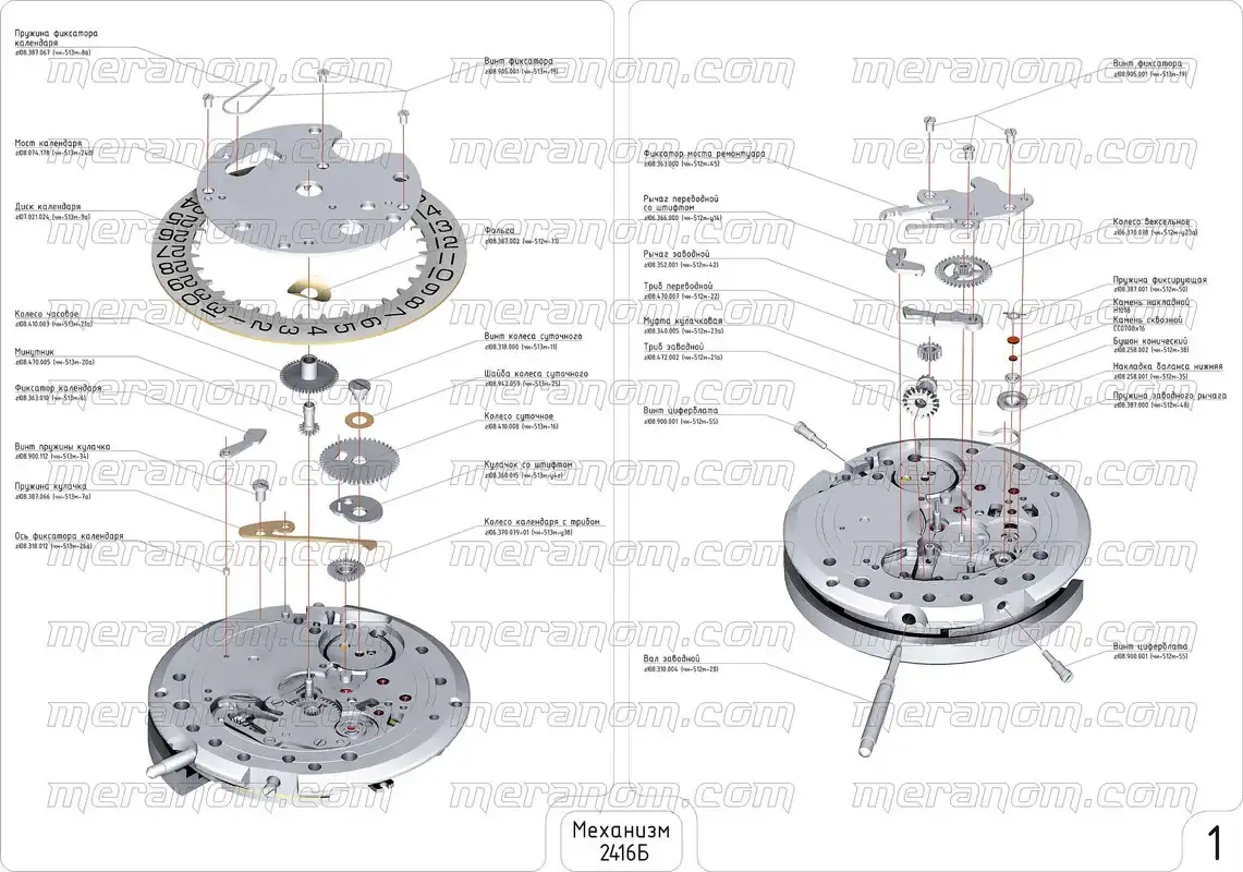

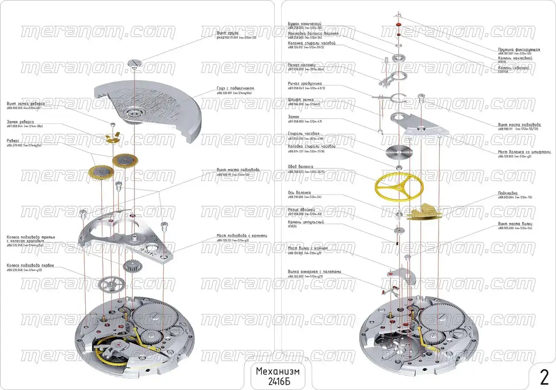

Por cierto, ese tornillo, por el tamaño aparente puede ser de pocos sitios.
En un primer momento me parecía uno de los dos que sujetan la bata al calibre, pero es demasiado evidente y lo habrías notado.
Aunque seguramente lo conocerás, te pongo las fotos del despiece de un Vostok 2416:
Gracias Duir!
No conocía ese despiece. Es que no había investigado mucho. Por no decir casi nada.
Te agradezco el aporte, con el tuyo y el de cronos la próxima vez irá todo mucho mejor.
Salud camarada.

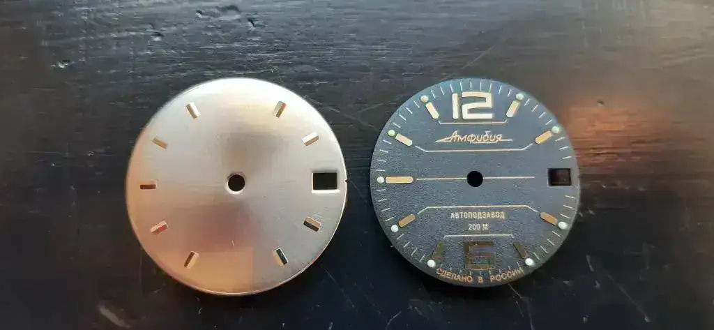

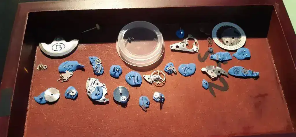

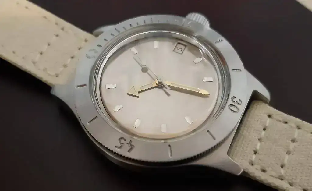

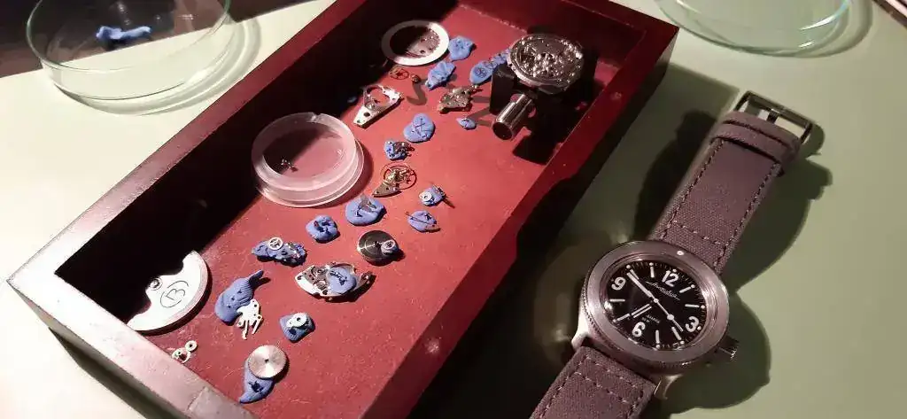

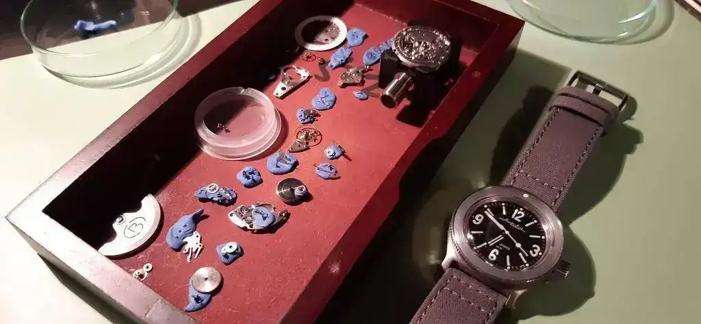

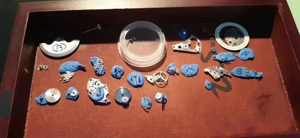

Hoy estoy muy contento porque he desmontado un 2416 que no furrulaba, lo he vuelto a montar y funciona. Quería compartir mi felicidad con alguien. :pardon:
Como no esperaba que esto saliese bien no lo he documentado debidamente. Ahora que se cómo se hace prometo abrir un hilo sobre cómo desmontar y montar este calibre.
Tampoco tenía las herramientas adecuadas para soltar un tubito que entra en un engranaje y para soltar unas joyas que tienen unas cosas raras encima y el escape los muelles tampoco los he desarmado. Así que el desmontaje sólo ha cubierto un 95 % de las piezas. Aproximadamente.
Aún así estoy muy contento. Si mañana no se ha parado la felicidad durará más de una noche.
Ale, unas fotos cutres.
Ver el archivos adjunto 764288
Ver el archivos adjunto 764289
Ver el archivos adjunto 764290
Ver el archivos adjunto 764291
He tenido algún contratiempo, así que creo que merecerá la pena abrir un hilo en condiciones sobre este tema para los que se animen.

En realidad lo único difícil es no perder piezas. Los malditos tornillos salen volando a la mínima. Creo que el 40% del tiempo lo he pasado buscando cosas. Tengo pensado ponerle un marco al escritorio y una cúpula electromagnética que capture todo lo que vuele.
