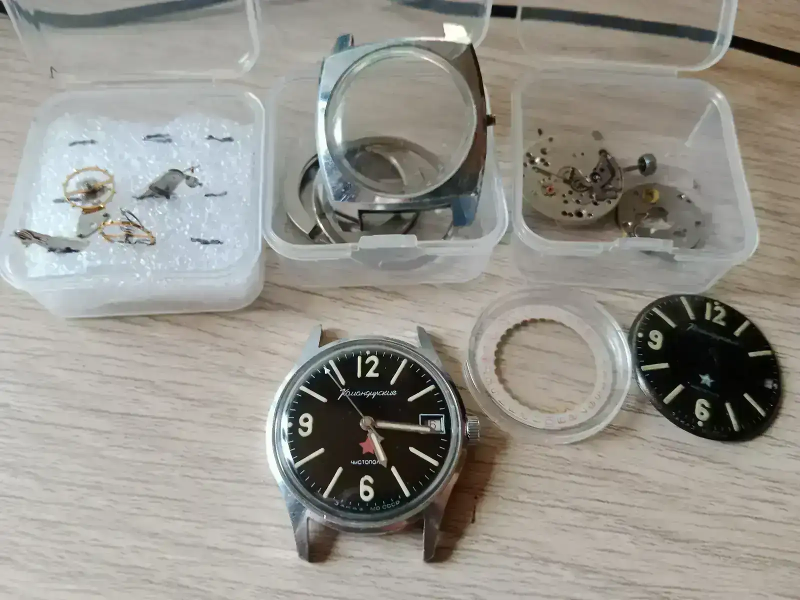

me vais a perdonar si éste sitio no es el adecuado para éste hilo, pero pienso que igual aquí lo lee alguien a quien le interese.
el Vostok 2234 me está consumiendo más tiempo y recursos ya de lo que sería ideal.
el caso es que compré un komandirskie 2234, bueno, dos, para entre los dos montar uno estéticamente agradable y mecánicamente funcional.
uno por el calibre y caja y otro por la esfera.
una vez montado, muy bonito, pero el conjunto de volante es un frank, y tra comprar y probar distintos puentes y volantes, nada, no opera. a veces funciona, a veces el volante roza y se para.
es el momento de mandárselo a alguien que sepa lo que hace, así que regalo todo el pack de piezas. bueno, le pongo un precio simbólico de lo que cueste el envío certificado, unos 15 pavos y le envío toda ésta chatarra, me he cansado:
asumo la derrota🤣
esto no es para que me lo reparen, es para olvidarlo🤣🤣🤣

Puede que sea que el aceite este hecho una porqueria o algun pivote despivotado o alguna pieza q no sea la correcta
Ver el archivos adjunto 3430685
asumo la derrota🤣

Buenas normalmente cuando pasa eso es porque el volante está despivotado, o el áncora. Para que funcione correctamente, hay que comprar o eje nuevo de volante o áncora nueva, o el balance completo. Espero haberte ayudado, ya me he pegado con muchos relojes rusos.
Reacciones: Andrei Rublev
Si, es verdad. Estando en una posición avanza pero en otra, se para. Muy cierto. Saludos...
