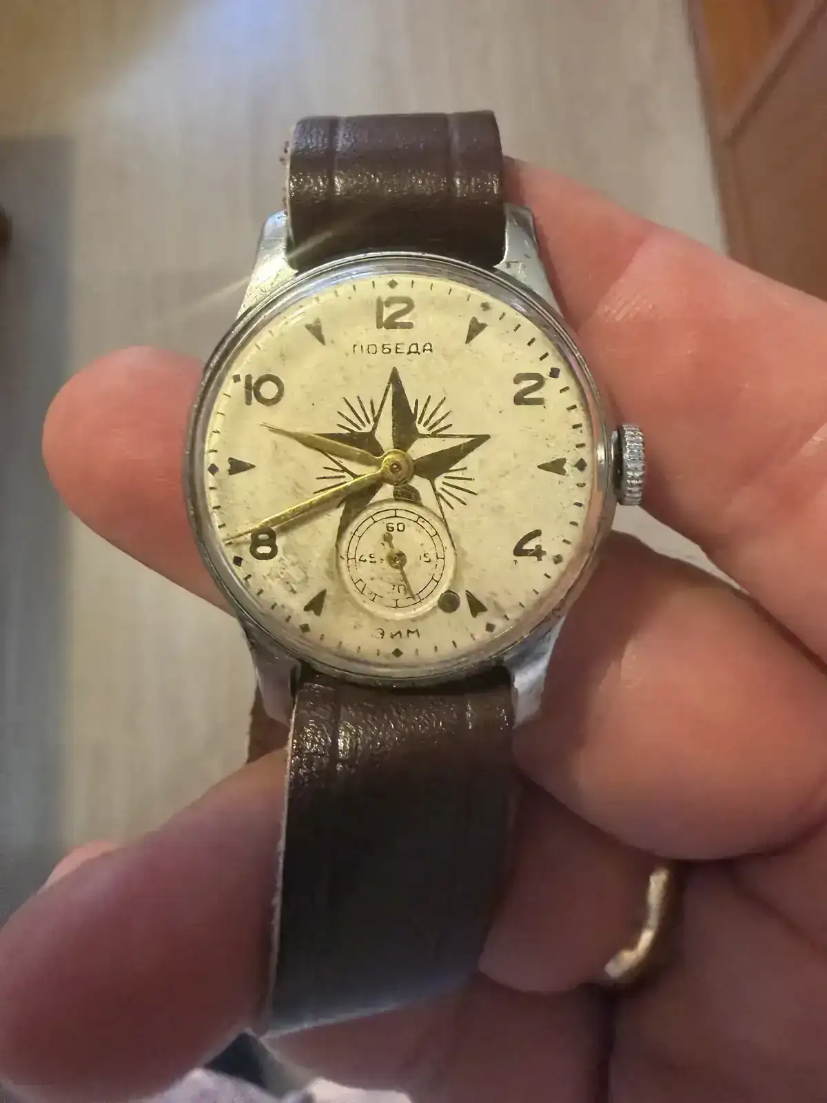

Hola a tod@s. Luego lo voy dejando y no pongo nada. Aquí empiezan a salirme enfermos. Necesitan sus cuidados. Este es que más corre y si lo pongo en hora hoy a la hora ya está en mañana 😂😂. Y hay unos cuantos más

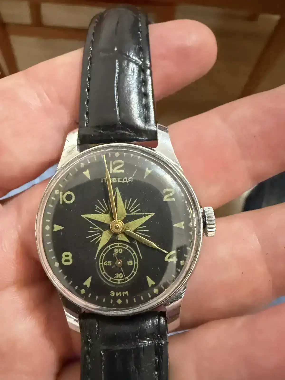

Otro que tengo en observación y es curioso. Este se lo vi al compañero @lobito74 , gran culpable de parte de mi “enfermedad” 😉 y me picó el gusanillo. Y aunque no el de la línea que seguía de pobeda pero hasta que no lo pille no paré . El escudo corresponde a los Liquidadores de Chernobil , los que estuvieron luchando durante el desastre de la central nuclear, y toda la historia que tienen detrás habla por si solo. Entiendo que este no es mecánico o si, no se, pero es que no sé ni abrirlo. Ahí está que solo cambió la hora e igual solo necesita su chute de energía, pero de momento solo está en reposo .

La colección de @lobito74 ha contribuido a la enfermedad de más de uno, entre los que me incluyo, 😅.
El reloj por fuera se ve muy muy bien, merece que lo pongas en forma 👍👍

Uy que ganas le tengo a ese Pobeda, creo que hay dos variantes de color de esfera.
Es un reloj de carreras jajaja , a ver si consigues que te lo puedan poner a punto.

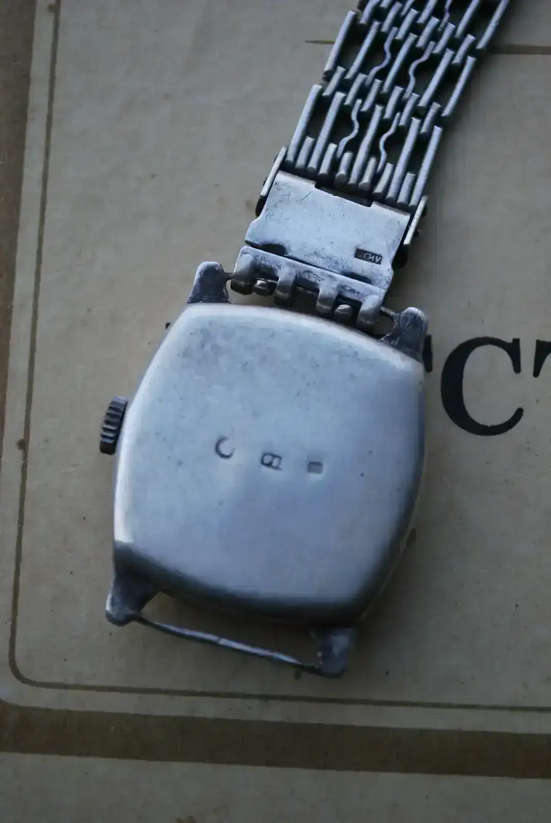

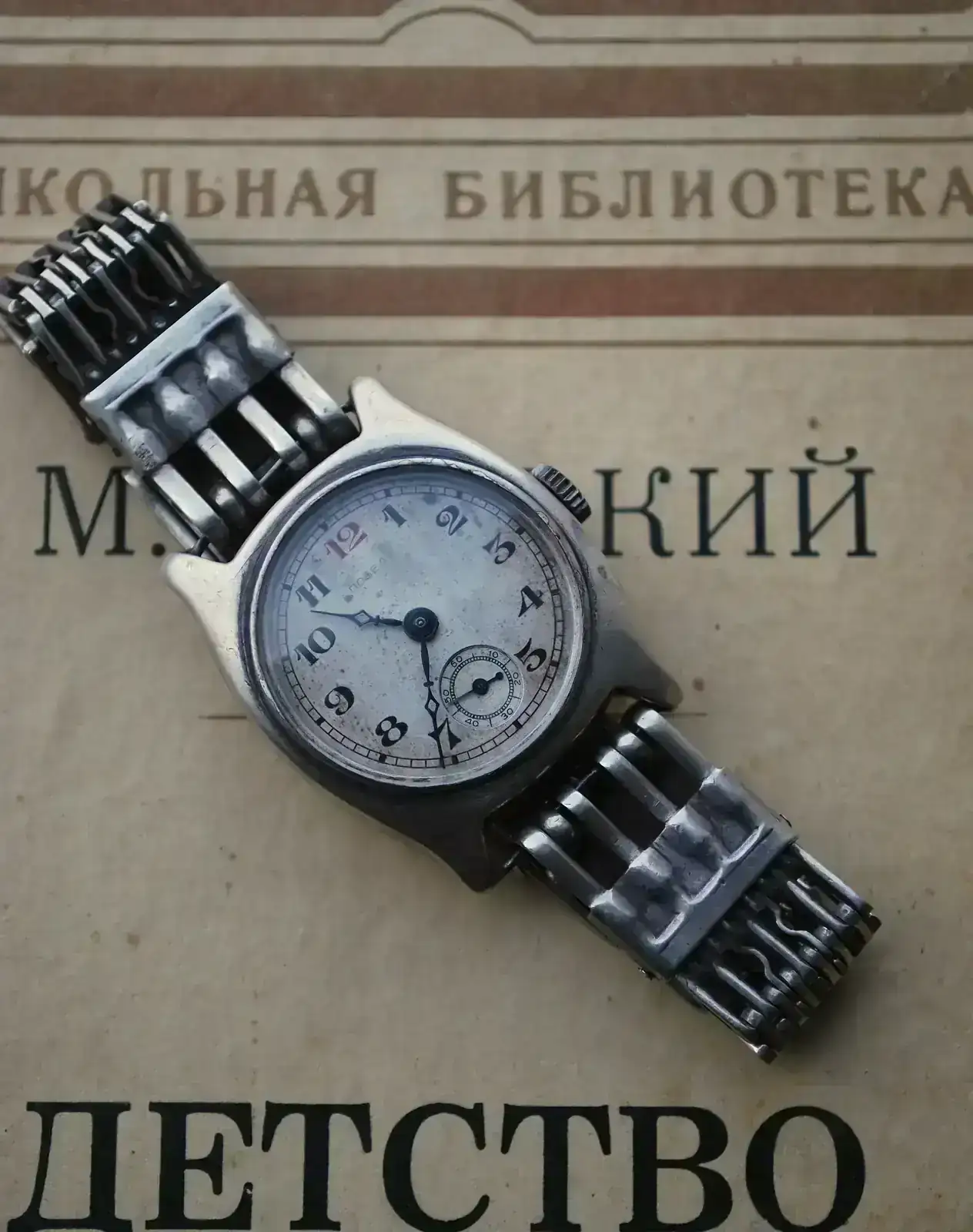

Gracias por nombrarme Mondaza y Andrei Rublev, sigo coleccionando pero poco a poco, a veces solo enmendando errores, como el cambio de dial en este red 12 de plata, no he parado hasta encontrar un dial original Penza de 1946.

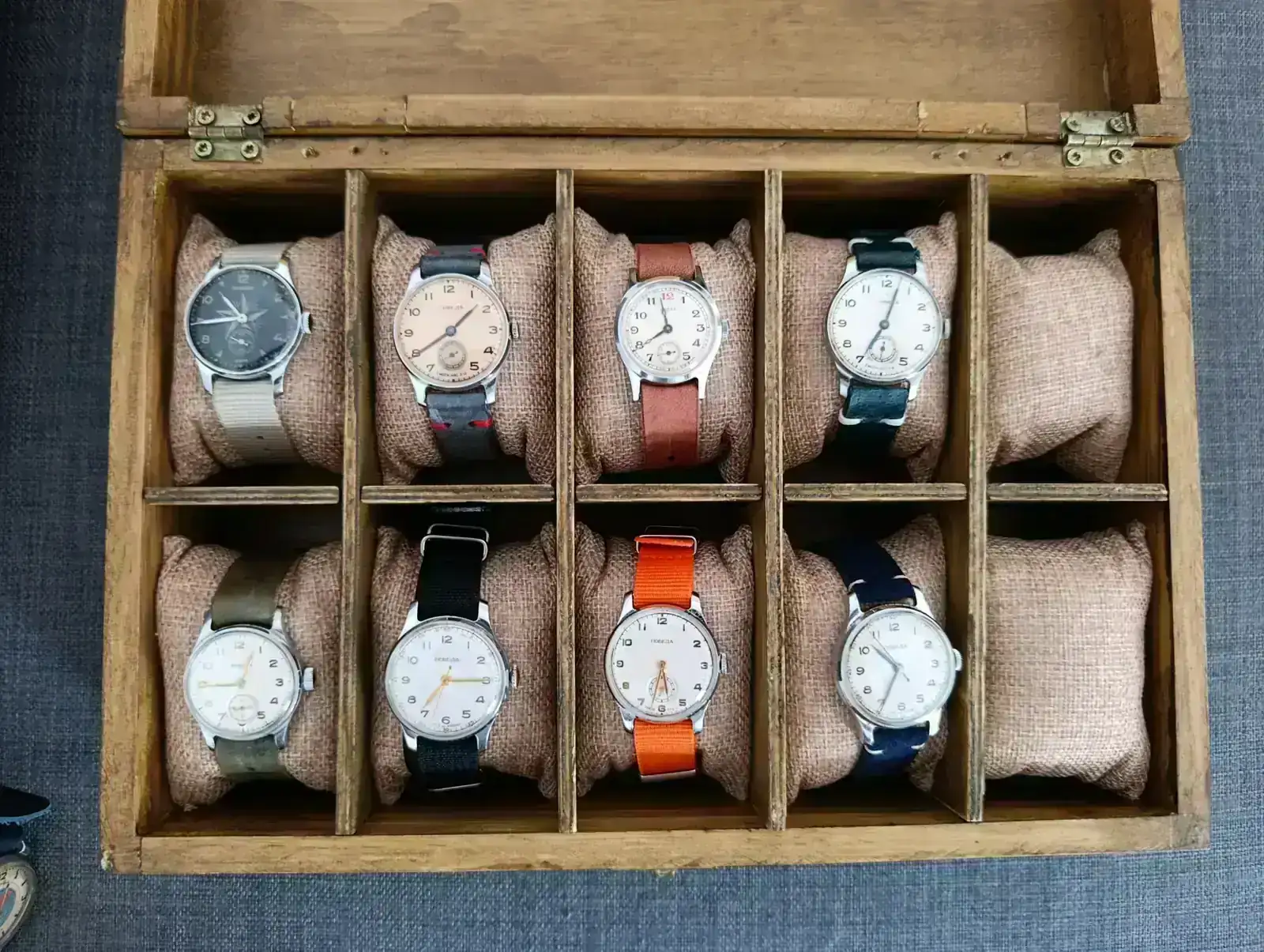

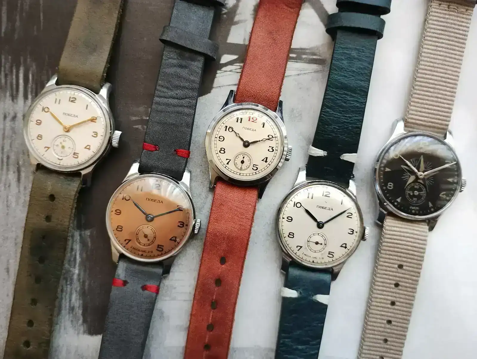

Aquí está la otra pareja de baile, pero este funciona al menos de momento 😅. Y del negro tengo hasta otro por ahí …
  • Me encanta
  • Wow!
Reacciones: Cilenio, Doménico, Marius Jacob y 2 más
Ver el archivos adjunto 3545482
Lo que yo decia, esa colección promete 👏👏
Pobeda es una marca sobre la que no he profundizado nada, sólo tengo un red12, asignatura pendiente. Estaré atento para aprender que siempre me ha llamado la atención su elegancia.

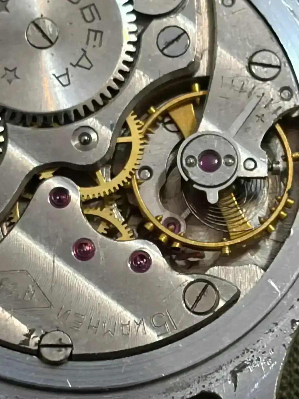

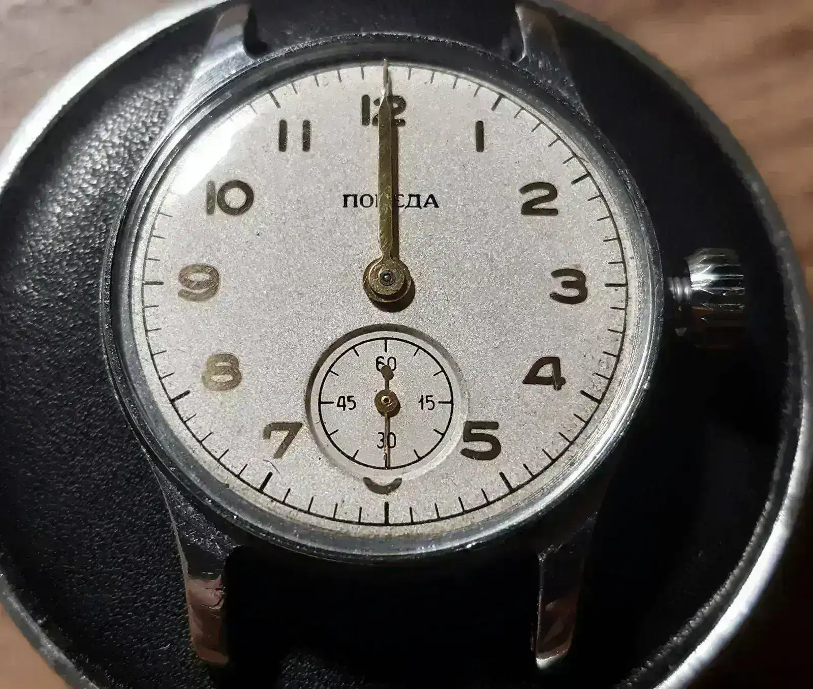

Este que abrí hoy tiene la espiral pegada. Tengo que ver un hermano gemelo que tengo también por ahí a ver si tiene buena salud 😅
Reacciones: cestommek, Cilenio, Marius Jacob y 3 más

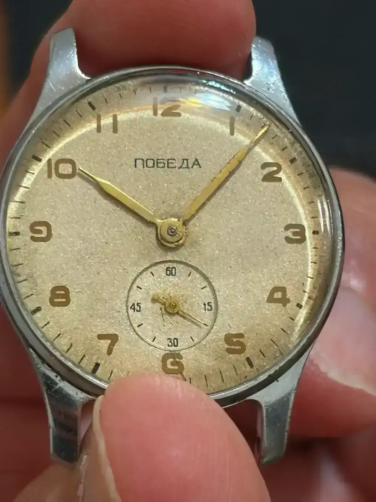

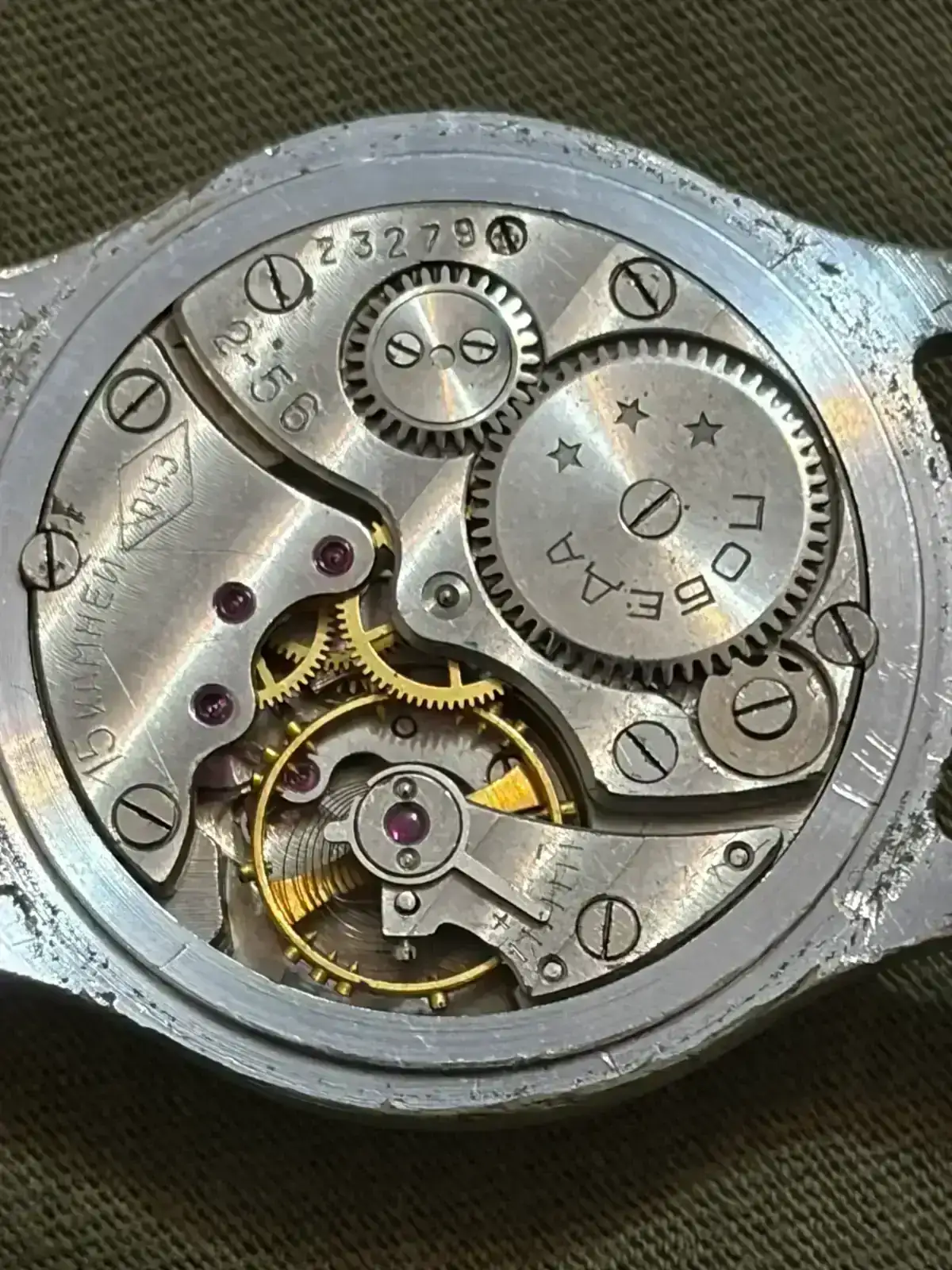

Te tienes que animar a presentar esos Pobeda en familia. Este es un 34K?
Reacciones: Marius Jacob
Reacciones: Marius Jacob y Andrei Rublev

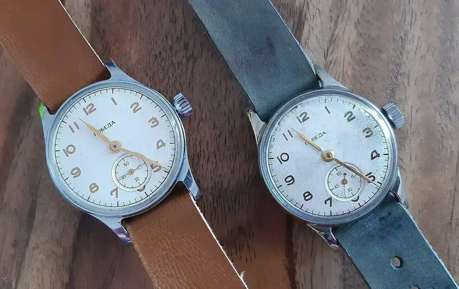

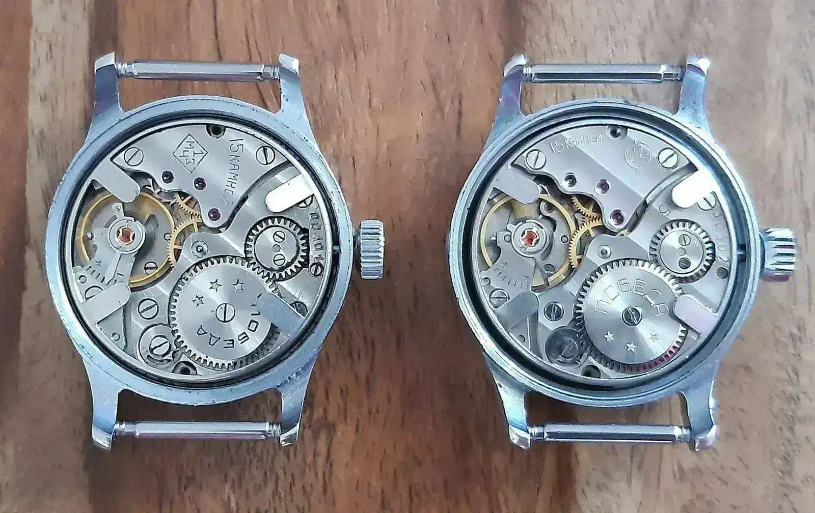

El que muestra Mondaza es un 103-k, muy parecido al 34-k.
El 103-k tiene los números 6 y 9 abiertos, el 6 aparece completo, y lleva el calibre 2602 (sin antichoque).
El 34-k tiene el 9 cerrado, del 6 sólo se ve un trocito y lleva el calibre 2603 con antichoque.
El 34-k además tiene una bata especial que amortigua los golpes a todo el calibre y la tapa trasera es roscada.
Aqui puedes ver la esfera de un 34-k (aunque este en concreto es un poco rarito):
Y aquí puedes ver dos calibres 2603 de dos 34-k de dos fábricas diferentes, donde puedes ver la bata metálica (con cuatro dedos que abrazan el calibre) y el antichoque del balance:
Si, hay muchas cosas raras en mis dos 34-k, las coronas (que ya corregí hace tiempo pero las fotos son viejas), que uno lleve calibre de Chistopol, una esfera es raruna, las cajas son diferentes y vete a saber qué más. Pero para ilustrar las diferencias entre el 103-k y el 34-k pueden valer.
  • Me encanta
Reacciones: cestommek, mondaza, lobito74 y 1 persona más

Aqui puedes ver la diferencia de tamaño entre 34-k, 844, red12, 802 y el de la estrella.
Aquí puedes apreciar que los de segundero central y el de cobre parecen claramente más grandes:
  • Wow!
  • Me encanta
Reacciones: pinon, mondaza, lobito74 y 1 persona más
Qué familia más guapa! 👏👏👏
Ya me había fijado en los de cobre pero no sabía que eran de ese metal, lo asociaba más a un color café con pátina o algo así. Creo que es el modelo que más me gusta sí... Aunque viendo tus fotos uno los quiere todos
De Pobeda como modelos concretos sólo sabía del red12 y del 34K por la historia de esos modelos, en el resto me pierdo. Viendo por internet uno nunca sabe si son franken o originales, hay tantos....
Muchas gracias por la currada (con referencias y todo) y enhorabuena por tener tantos y de tan buen ver 😍
Ver el archivos adjunto 3547647
Ver el archivos adjunto 3547648
Ver el archivos adjunto 3547652

No soy ningún experto en originalidad de relojes sóvieticos, pero si te fijas ambas esferas son diferentes, color y tamaño de los numerales y el Pobeda, las cajas no son idénticas y las agujas del que lleva un calibre de Chistopol no están ni pulidas ni biseladas. Lo compré como donante así que no me importa mucho.
El otro parece más correcto, pero la corona no es original y no tiene la fecha estampada en el puente.
Pero puedo vivir con ello.
Reacciones: mondaza
Ver el archivos adjunto 3546461
Ver el archivos adjunto 3546462
Ver el archivos adjunto 3546463
Llegando tarde. Esas espirales siento que están imantadas, con una limpieza y una desmagnetizada supongo que quedaría resuelto el problema. De Pobeda tengo modelos mucho más recientes, de cualquier manera a la mayoría de mis relojes los reparo yo mismo.
