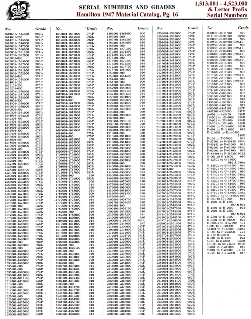

Afortunadamente tu pieza entra de peluches en la numeración,
en esta table de Hamilton de 1947 puedes ver al final de todo, los que tienen prefijos X-
O sea, desde 1936 (X-001) a 1947 (X-125000) se ve que, correctamente dice 917, el calibre.
El tuyo, con 124473 entraría en 1947, así que ya tienes la respuesta :)

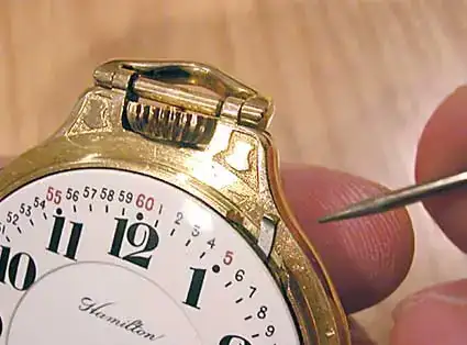

992L (como 992B) es sólo una denominación utilizada algunas veces en publicaciones de Hamilton.
La "L" es de "Lever-Set", el ajuste de la hora desde el borde del dial, una vez quitado el arco
