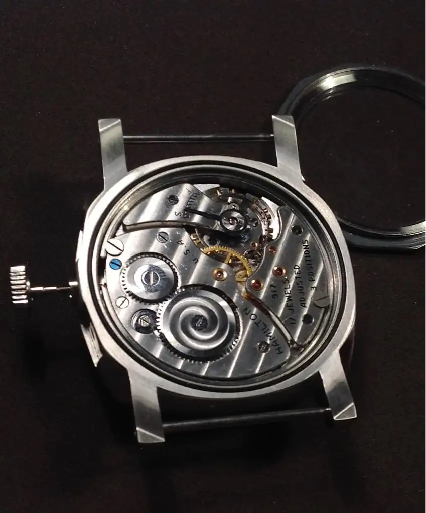

Hola. Aunque no me creáis acabo de descubrir este foro, después de más de 10 años por aquí.
Llevo con un Hamilton 917 revisado y listo para montarme un Flieger más de dos años. No he conseguido encontrar la leva, que se partió por el agujero del tornillo que la sujeta a la caja.

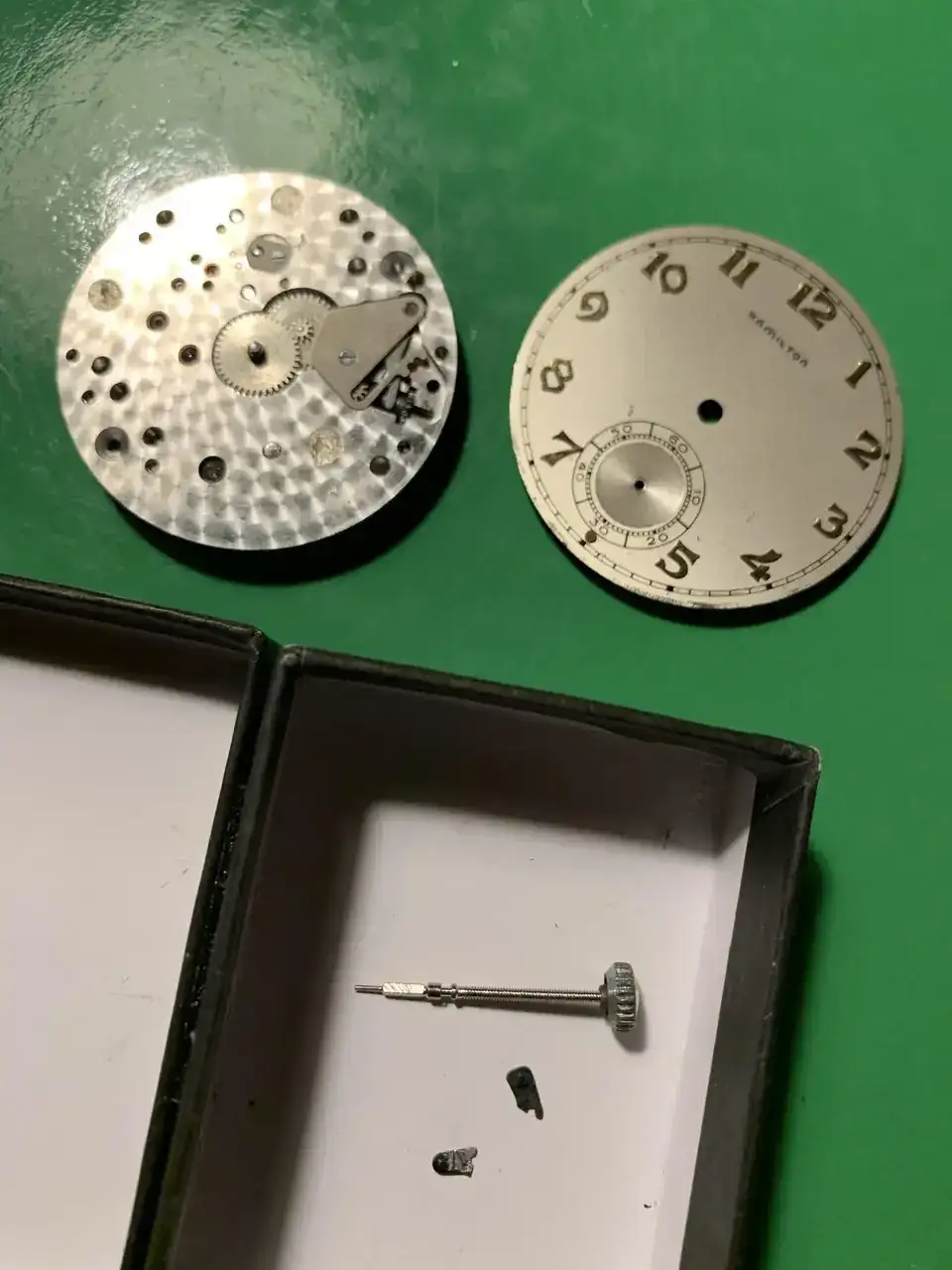

Por delante y la esfera. En la caja la tija y la leva partida.

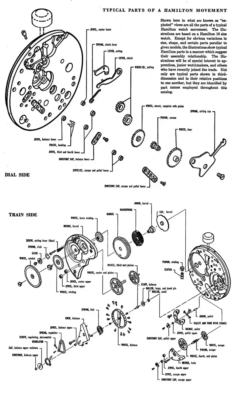

Estimados, una pregunta adicional.
Una de las opciones que me planteo es montar un reloj solamente con agujas de hora y minutos.
Necesariamente tendría que limar el eje de segundos, o podría desmontar/sustituir algún componente sin alterar el funcionamiento del reloj?
No descarto hacer en el futuro otro montaje con el
mismo movimiento, pero con segundos, por lo que valoraría opciones de sustituir la 4a rueda (la de segundos) por otra con un eje corto que no llegue a la esfera o hacerme con repuestos y tener una rueda con el eje recortado y otra normal.
Os parece que haya alguna otra opción?
Abajo a la derecha, la 4a rueda
