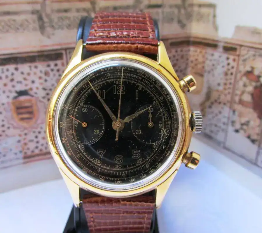

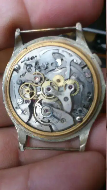

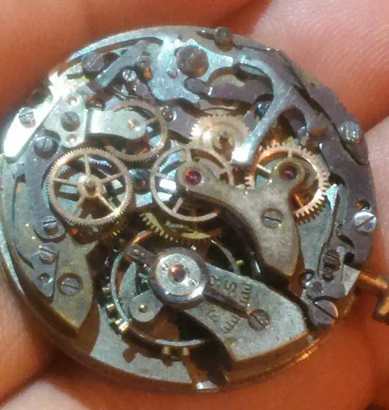

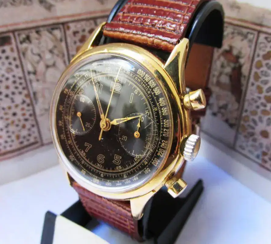

L1050451.webp Landeron 51 , el segundo más clasico.

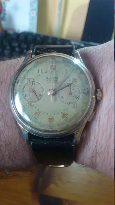

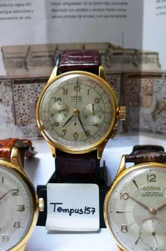

ojalá aparezcan mas landeron´s por ver en este hilo, yo me pongo con algunos para no quedar atrás....en este hilo aparecen algunas fotos sacadas de la web de calibres landeron con tricalendarios: https://relojes-especiales.com/threads/cronógrafos-con-calendario-y-fase-lunar.359725/
y una foto familiar, todos los muchachos quisieron aparecer juntos para el homenaje de kali´s 5000.
