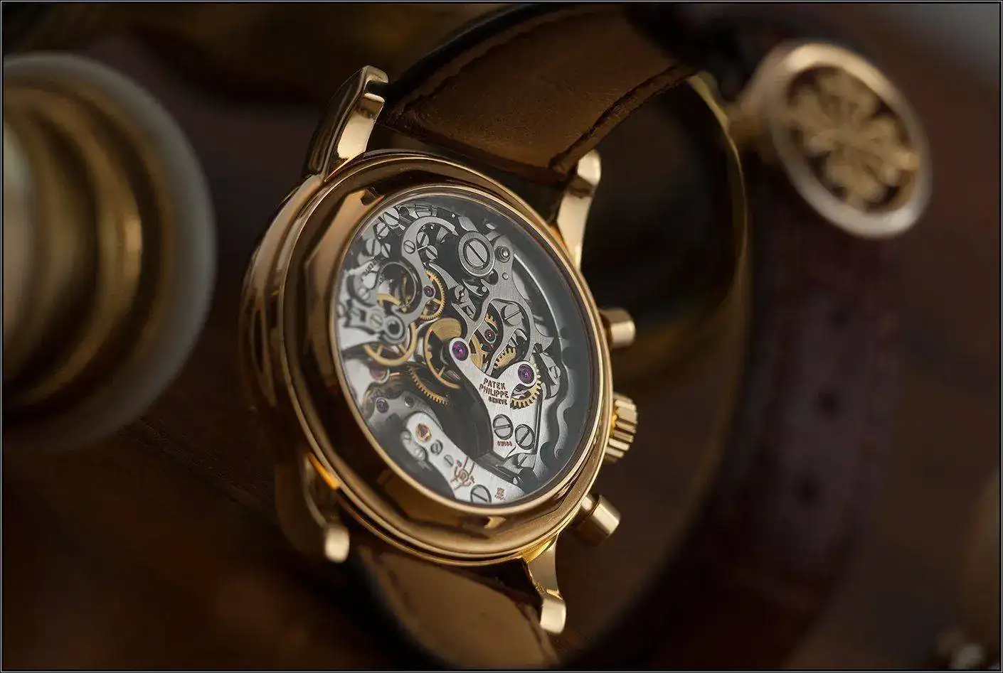

Mi modesta aportacion a esta causa,es este Patek 3970 J,segunda generación..........además es calendario perpetuo,un autentico bellezón y Santo Grial muñequero.substituto del mitico 2499 :D
Calibre 27 70 T
Y en la muñeca queda espectacular,es la referencia después del mitico 2499,aunque aquél no era perpetuo,y cuyo precio en subastas internacionales,sus cotizaciones marean
