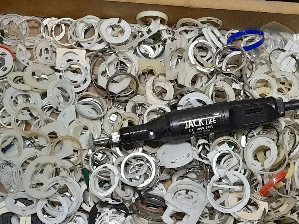

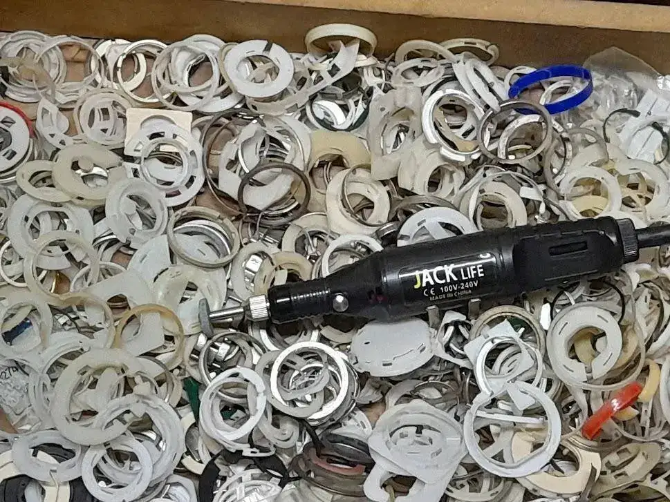

Las batas me las hago yo dándoles su medidas

Las batas me las hago yo dándoles su medidasVer el archivos adjunto 2670913
Eyy me podrías pasar algunas ¡¡¡ e visto 1 pack de 100 bata de diferentes medidas y luego lo que comentas....de modificarlas dependiendo del reloj....( pero una pregunta ...como es que tienes tantas?? las has comprado o como ???
